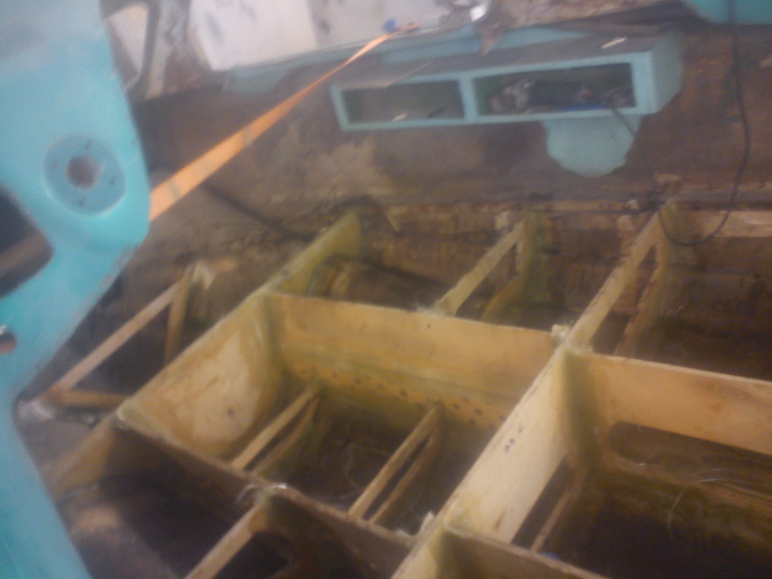

Кстати забыл , уложил пенопласт , и усилил в месте установки капитанского и пассажирского сидений

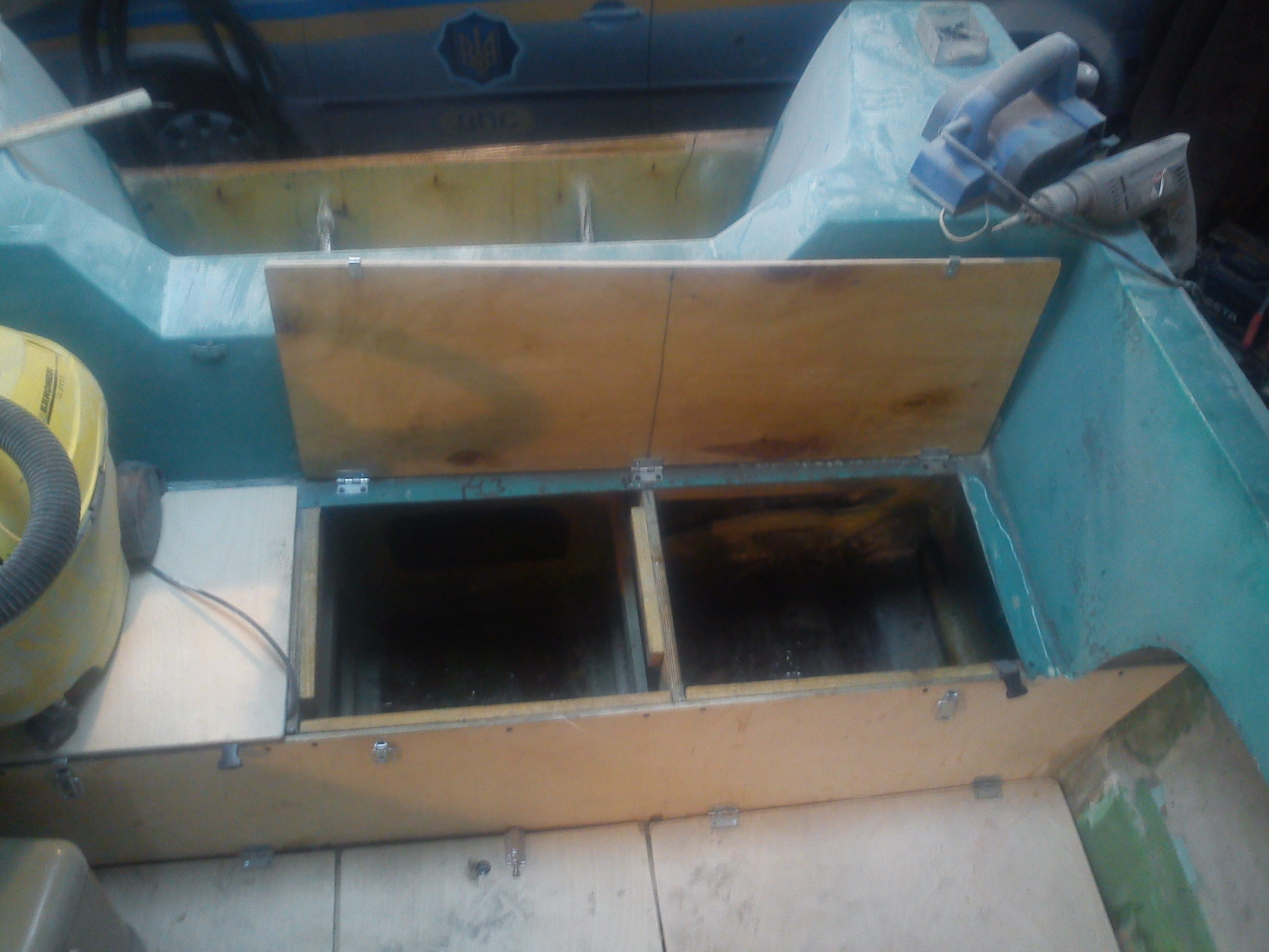

Пол лежит , и перегородка для задней сидухи почти готова

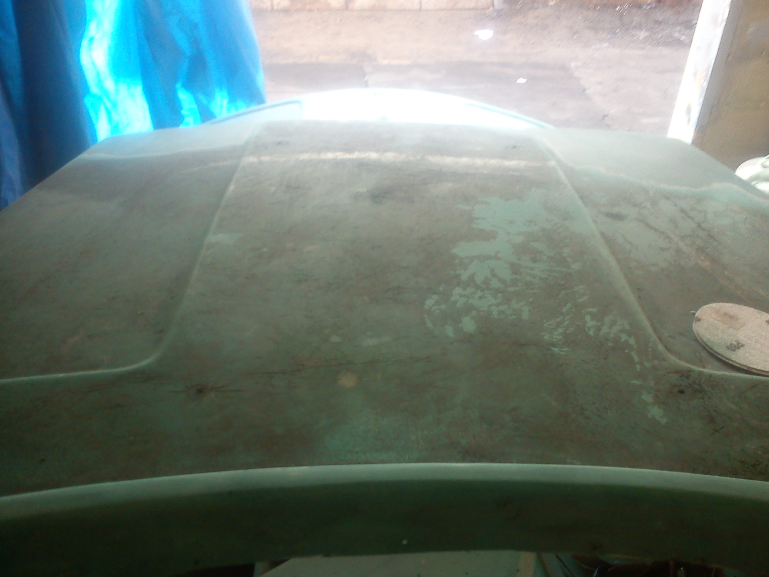

Старий 18.03.2017, 22:18   #132 (permalink)
Дописи: 1.259
Сказал(а) спасибо: 596
Типово Re: Ладога-2 "andrey28"

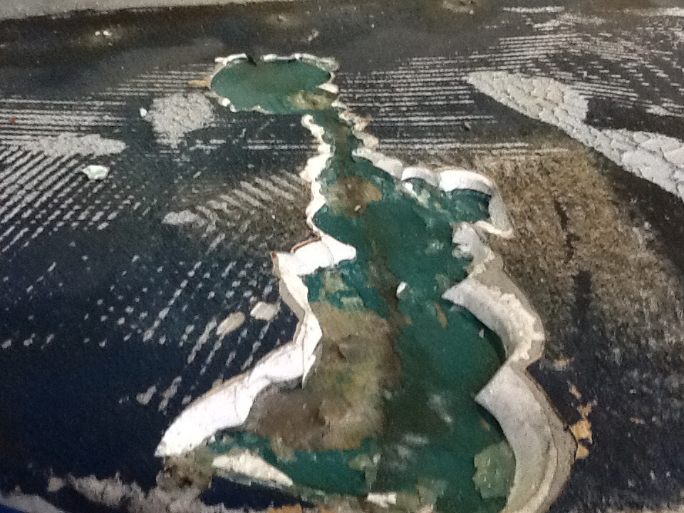

Добрались до трещин на крыше , и вот снова сюрприз , кто то залил всю крышу эпоксидкой , при этом не набили не риску на крышу для адгезии , не проложили волокном , от этого и растрескались она слой в некоторых местах был 2 см

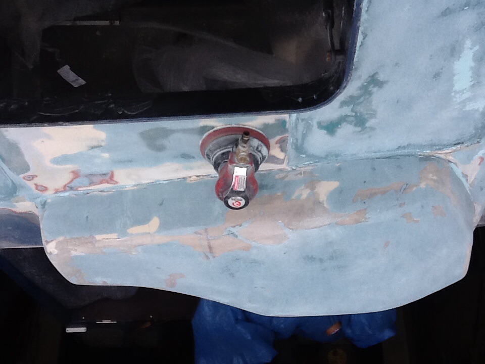

Старий 18.03.2017, 22:19   #133 (permalink)
Дописи: 1.259

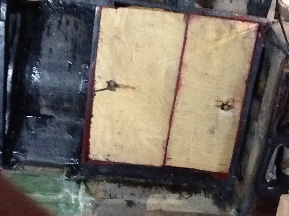

Все сняли , зачистили , и перешла лежали шпаклевкой со стекло волокном ,

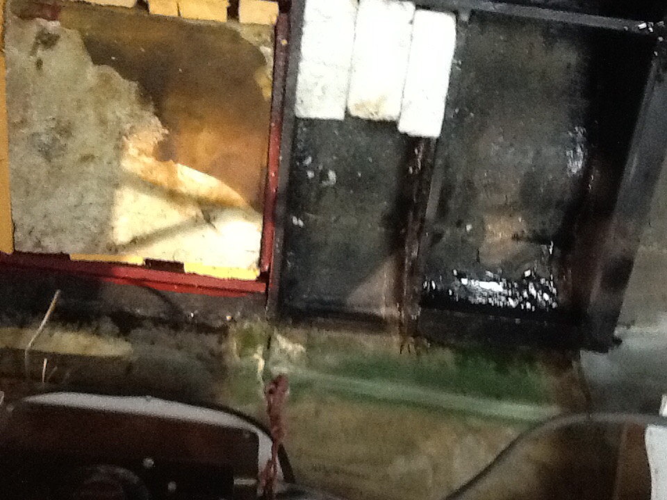

Старий 18.03.2017, 22:21   #134 (permalink)
Дописи: 1.259

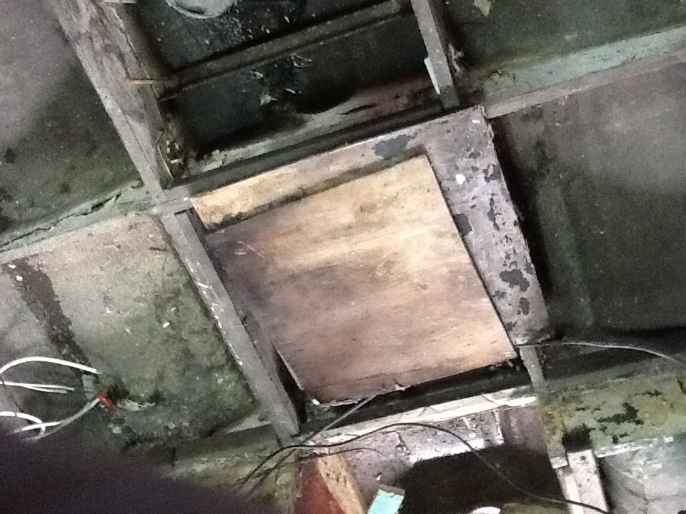

Решили разобраться внутри пока , и снова сюрприз , фанера сгнила , она даже не была не чем покрашена

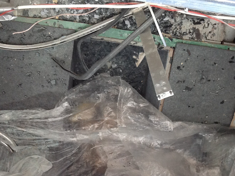

Сняли карты , там писец с проводкой, но ничего мы облогородим

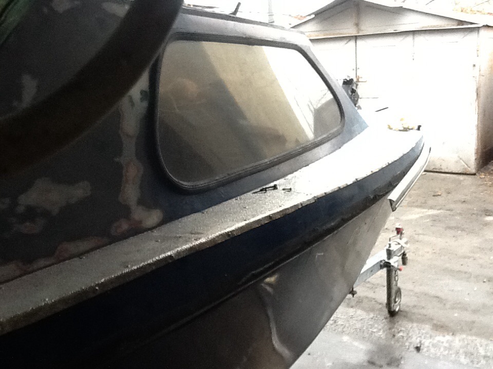

Старий 18.03.2017, 22:23   #136 (permalink)
Дописи: 1.259
Решили снять накладки , они были при клепаны не ровно , и раздражали глаз , а после того как я пока шпаклевал крышу , упал по причине что подскальзнулся , окончательно решили снять

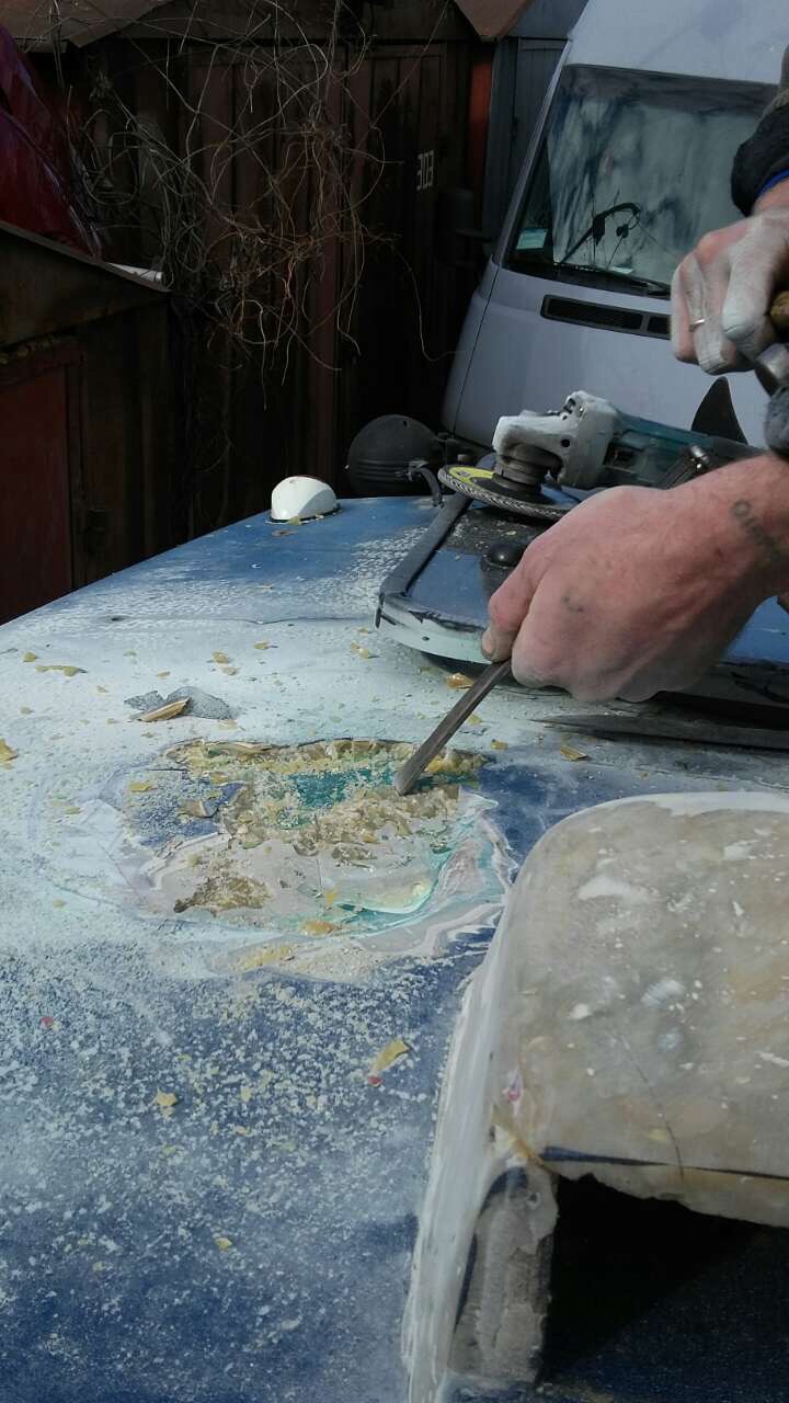

Старий 18.03.2017, 22:26   #137 (permalink)
Дописи: 1.259

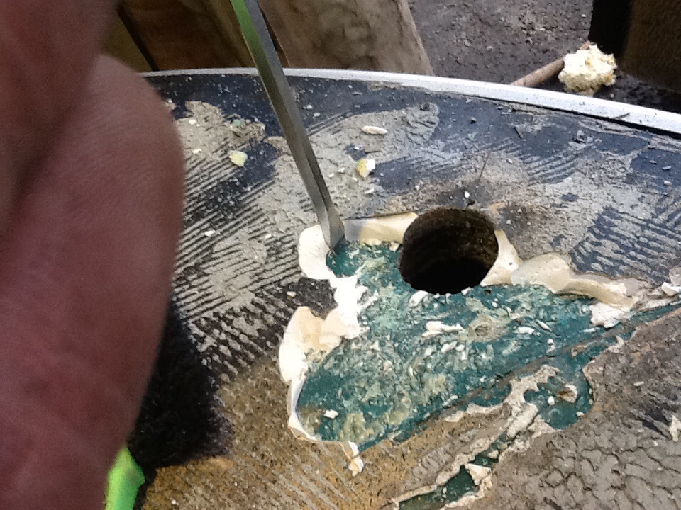

Сняли , а там тоже трещины , не беда , мы думали , а нет снова сюрприз , и понеслось , зубило и молоток

Старий 18.03.2017, 22:30   #139 (permalink)
Дописи: 1.259

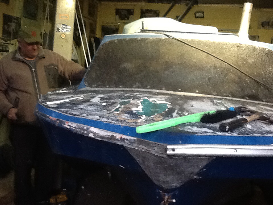

Короче к вечеру почти все просто оббили, у меня вопрос у кого хватило фантазии , залить таким слоем , а еще больше хватило фантазии , набить алюминий на такой слой , еще и через заклёпки которые при установке просто подорвали этот слой , я даже не знаю что это , или стекло жидкое , или жидкий пластик , но мля и гемор

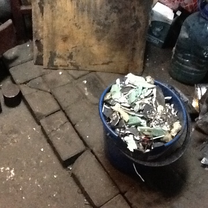

Старий 18.03.2017, 22:32   #140 (permalink)
Дописи: 1.259
Итог порадовал , выкинули с лодки , дерева лишнего 30 кг алюминия 2 кг, сбили эпоксидка с крыши 3 кг , сняли с носа и потоп чин 10-12 кг этой дряни , в ведре это еще не все
