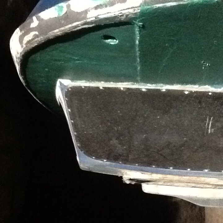

Типово Re: Ладога-2 "andrey28"
В планах , то, что отбили , зачистить , пере шпатлевать , загрунтовать , и перекрасить , думаю у нас все выйдет, а пока она ждетсилы на сегодня закончились
Назва:  image.jpg
Переглядів: 639
Розмір:  155,7 КБ

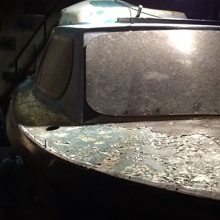

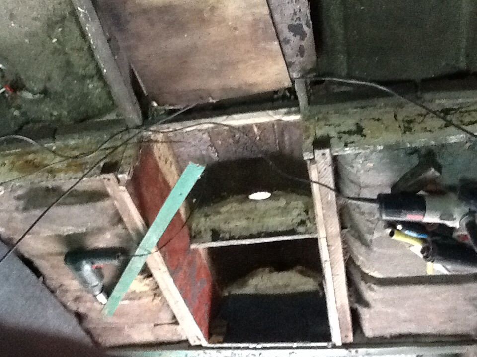

Добрались до бака который жил под пеной
Назва:  image.jpg
Переглядів: 551
Розмір:  259,9 КБ

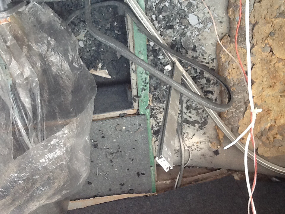

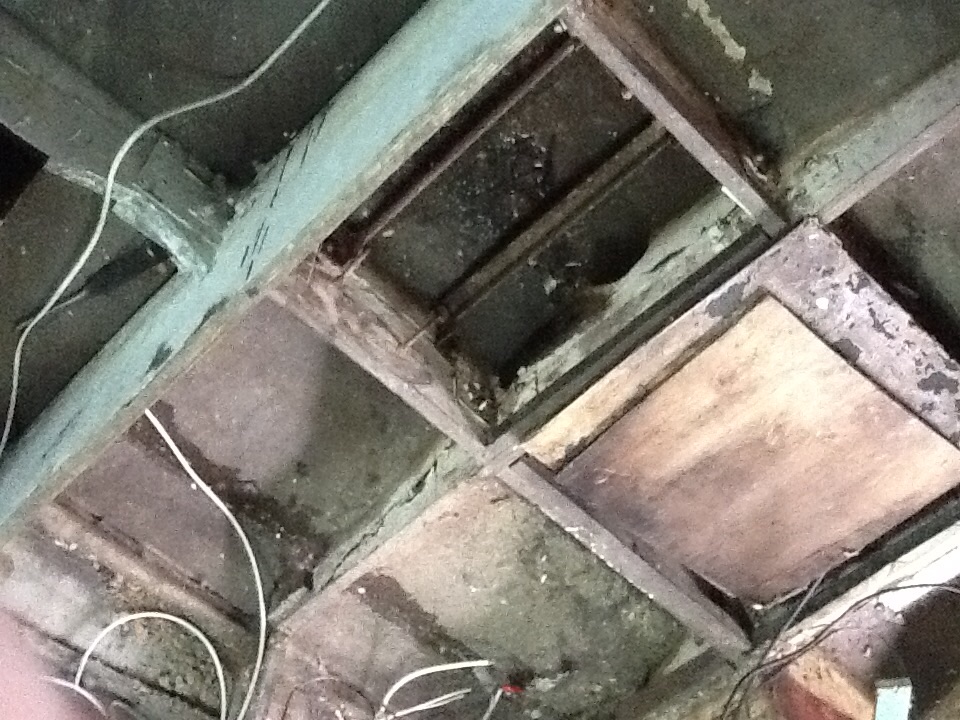

Продолжаем наводить порядки внутри , не початый край работы
Назва:  image.jpg
Переглядів: 551
Розмір:  207,3 КБ

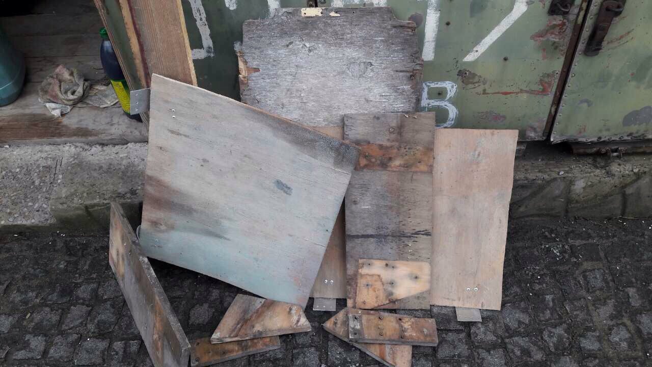

Снова выкинули лишак досок, с под задней сидухи

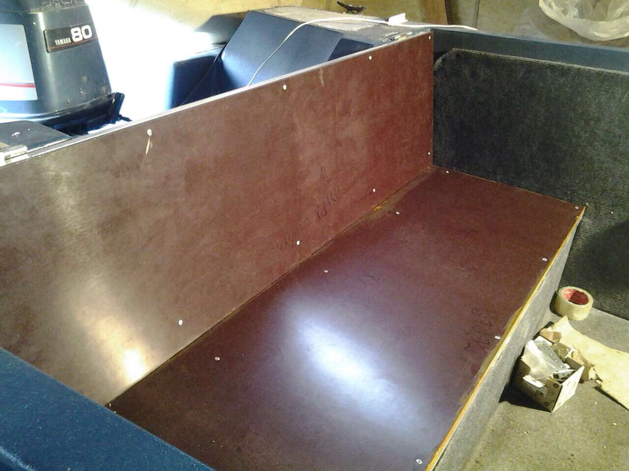

Задняя сидухами сварена как и писал ранее и стоит , сверху приклепали финскую фанеру

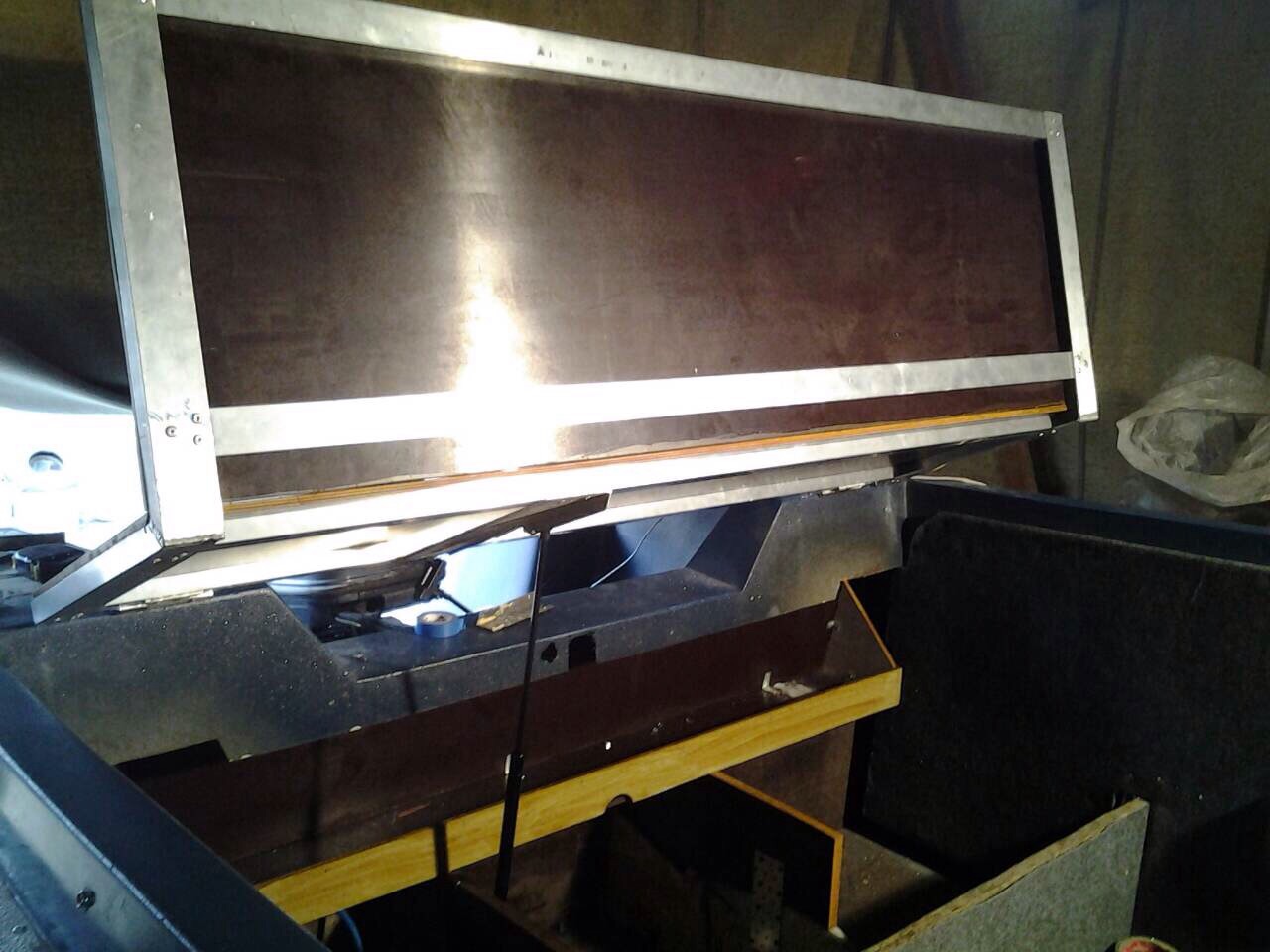

На силовой тоже принято решение вместо гнилой необработанной ничем фанеры , положить Финку

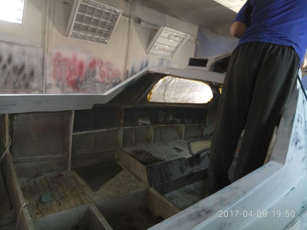

На родственника лодке все ободрано и уде нанесен слой шпатлёвка со стекло волокном , пол в кокпит вырезан с финки , лежаки в каюте переделанны , и заменена фанера обычная гнилая , на Финку , силовой покрашен, и уложили , стеродур , под капитанскую сидухи усилили , как у меня куском доп фанеры , косынки по бокам лодки переделаны немного , по итогу места стало больше , каюта стала полноценной для ночлега стало пригодна

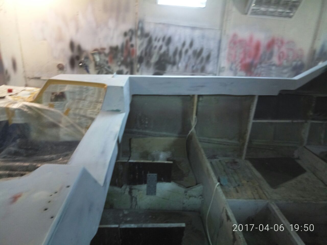

Старий 06.04.2017, 22:22   #151 (permalink)

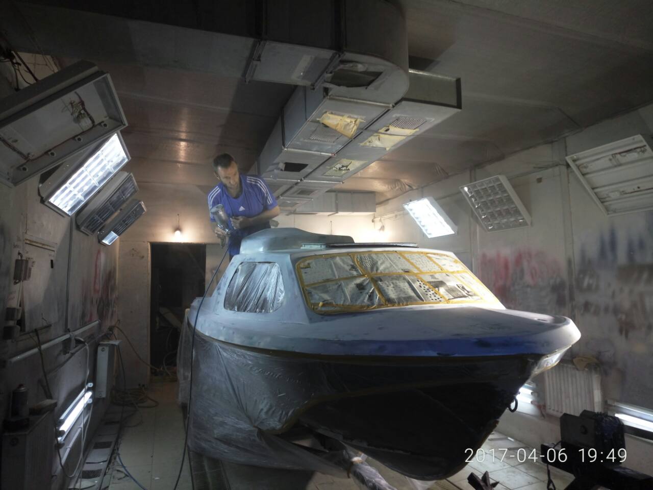

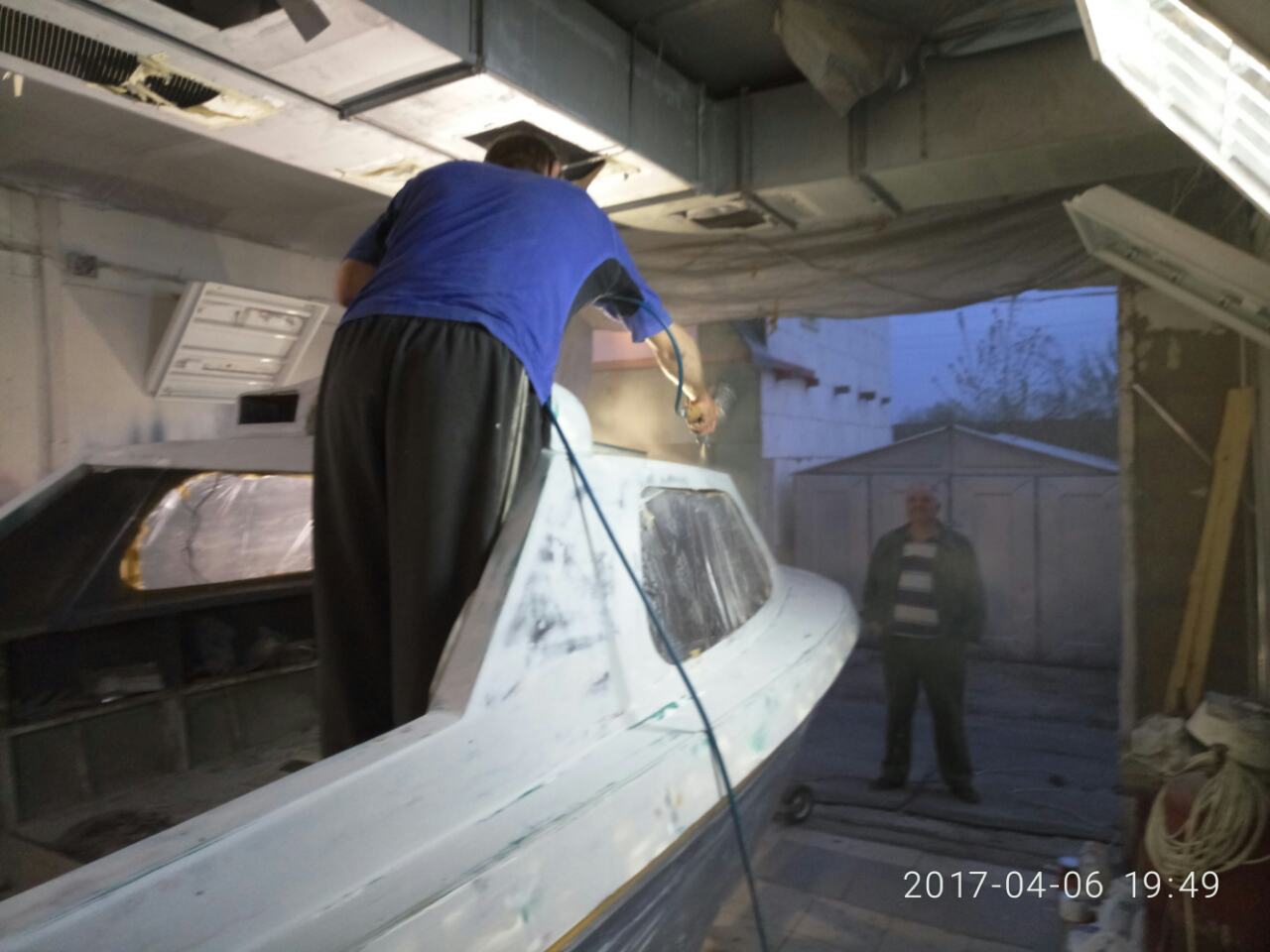

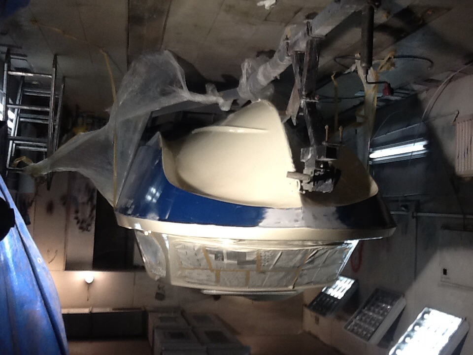

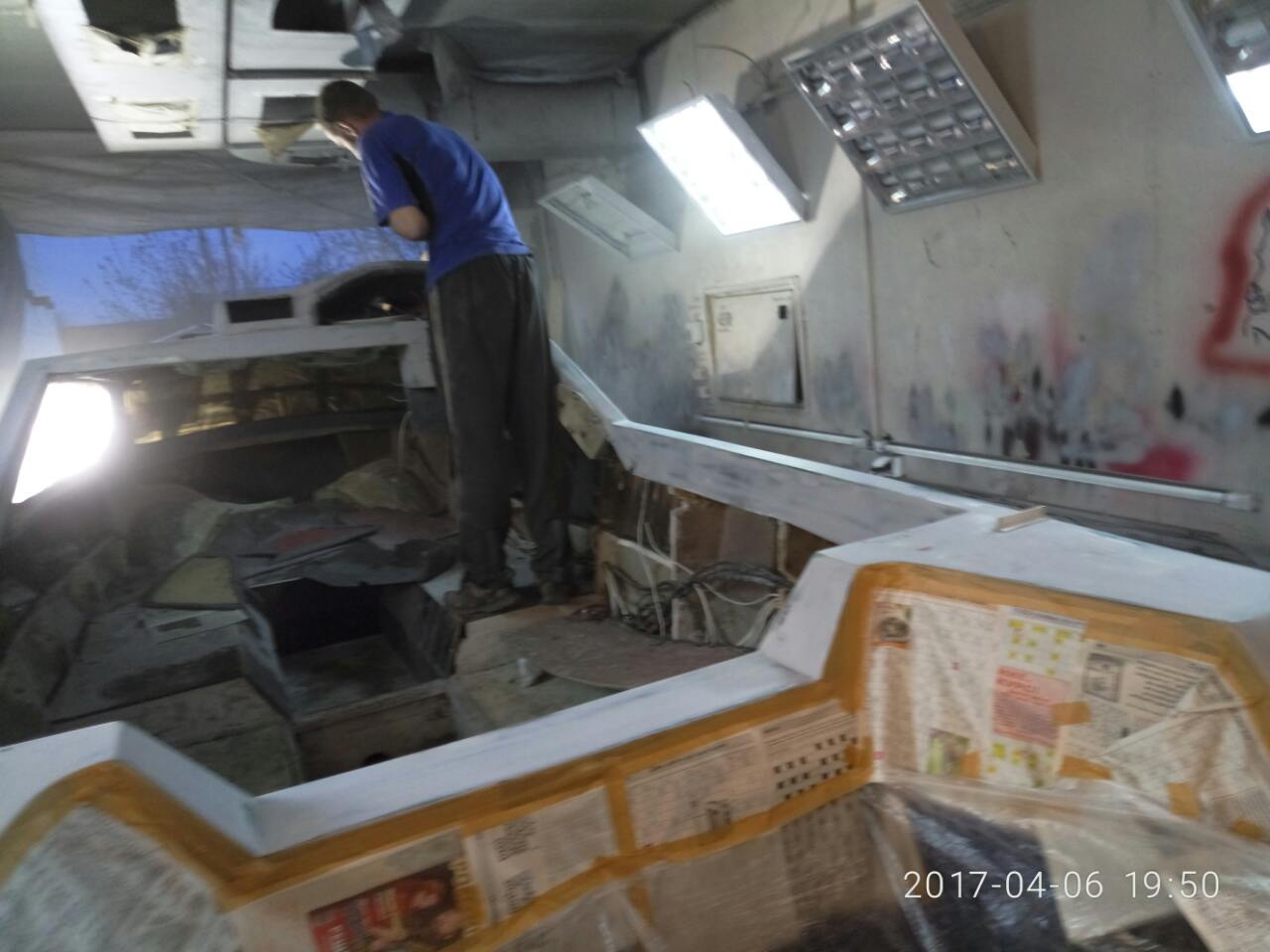

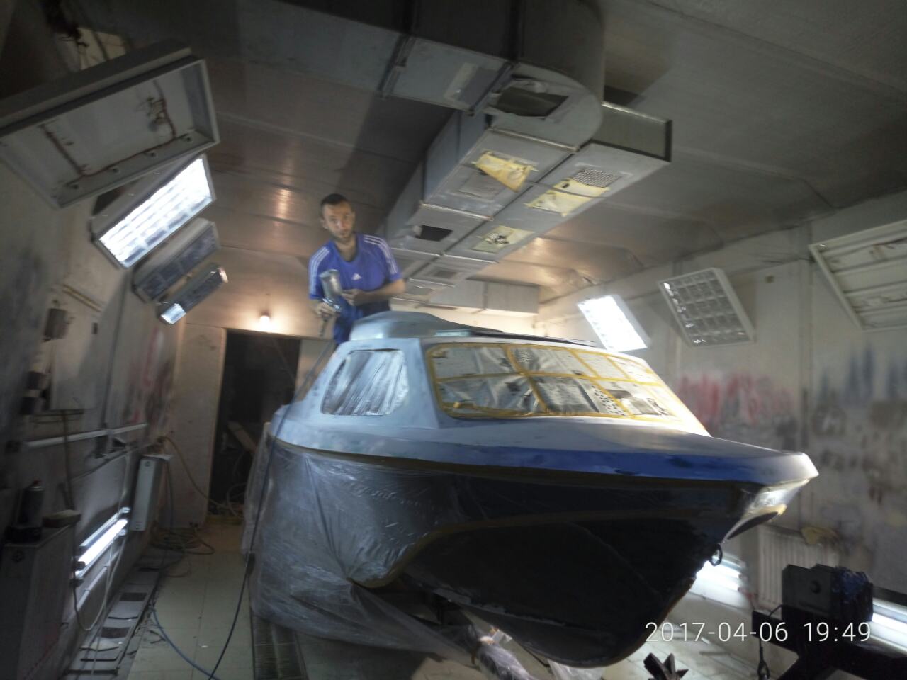

Старий 10.04.2017, 02:08   #152 (permalink)
Дописи: 1.259
Сказал(а) спасибо: 596
После , шпатлёвки , лодка была облита жидкой шпаклевкой, зачищена , потом грунт , заматована , верх акрил , цвет сафари , покраска 1 день , потом обклейка верхней части , мотовка бортов , использование синего цвета как подложки , нанес , базу металик голубого цвета , потом 2 слоя лака , и 3 день , заклейка лодки снова , и покраска нижней части , тоже светлым цветом , а также покраска внутри , что вам сказать , на покраску лодки в целом ушло , 15 часов , жто только покраски , обклюй-ка , в общей сложности 9 часов , но мы это сделали , фото покраски верхней части , нижнюю выложу завтра , вместе с бортами

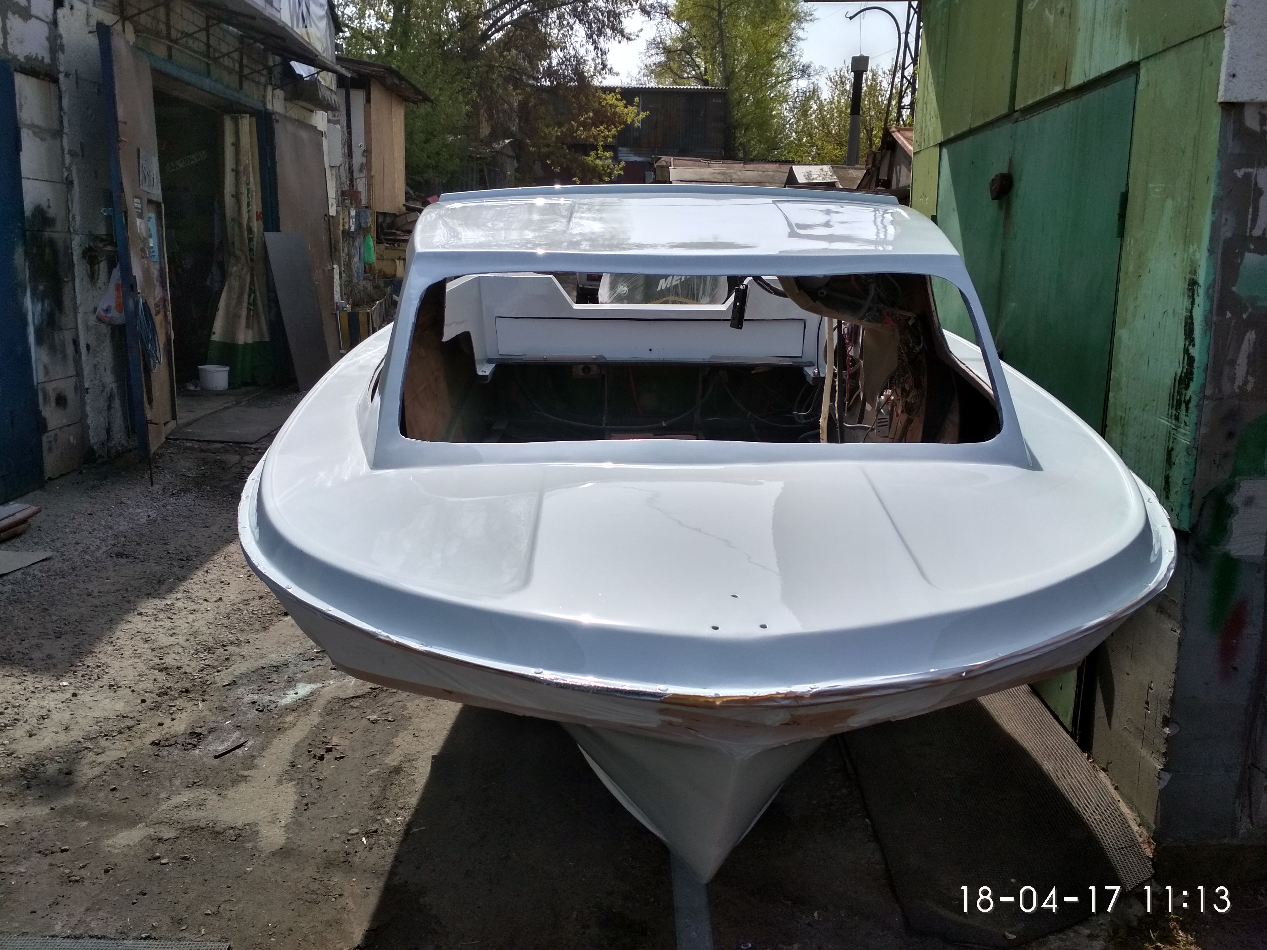

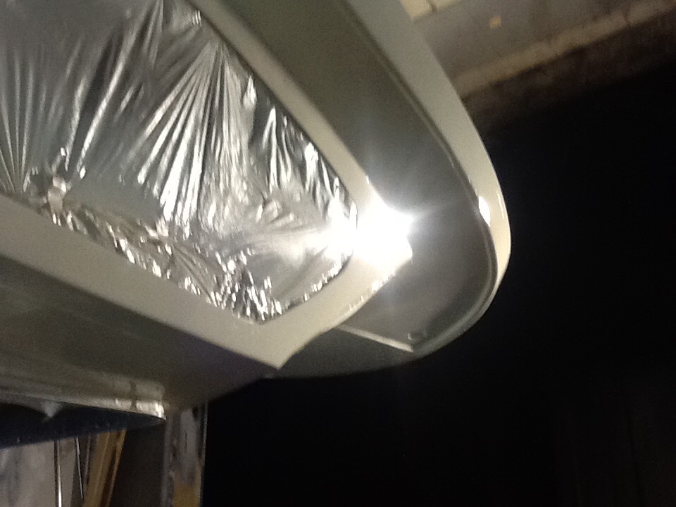

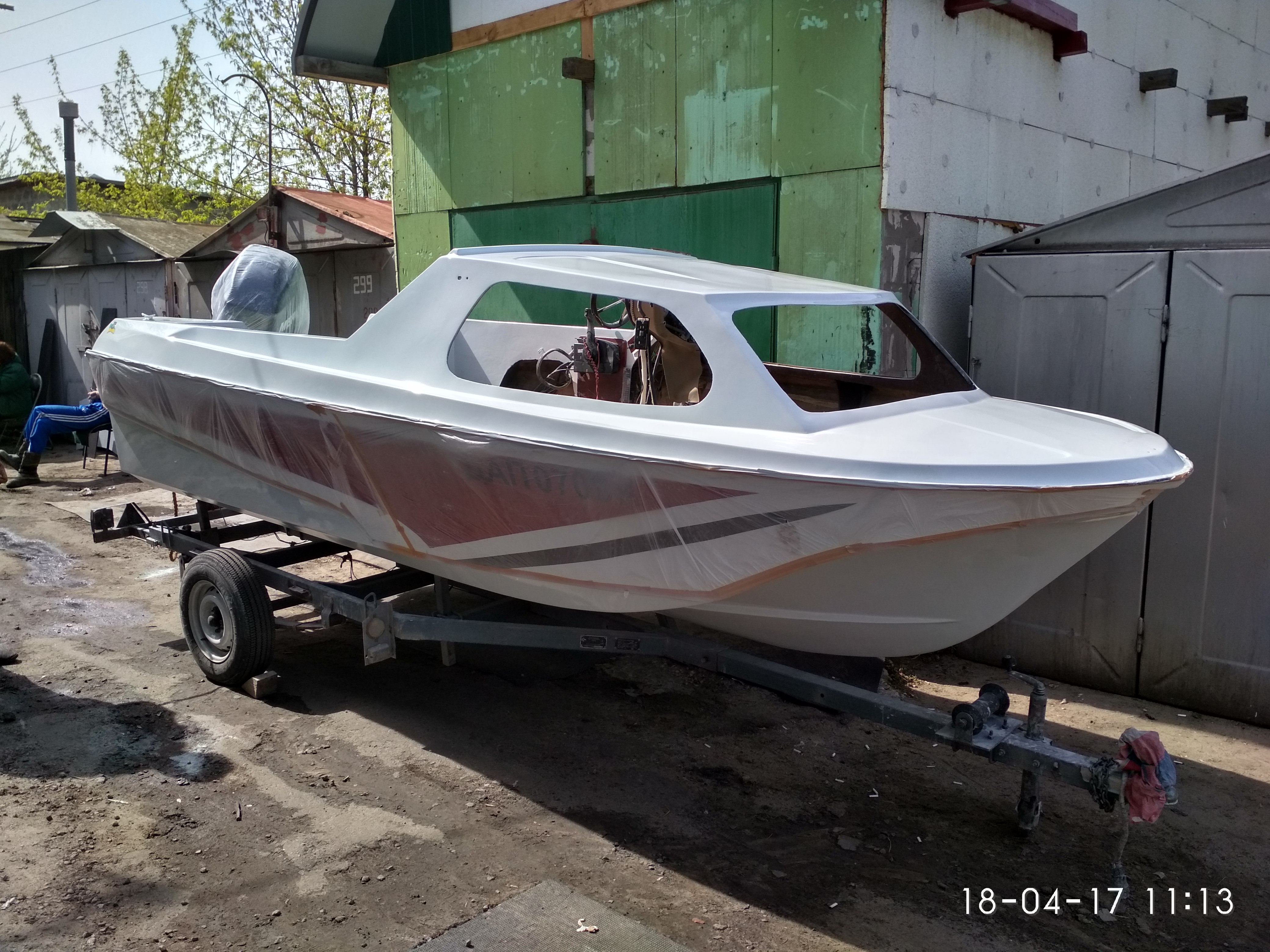

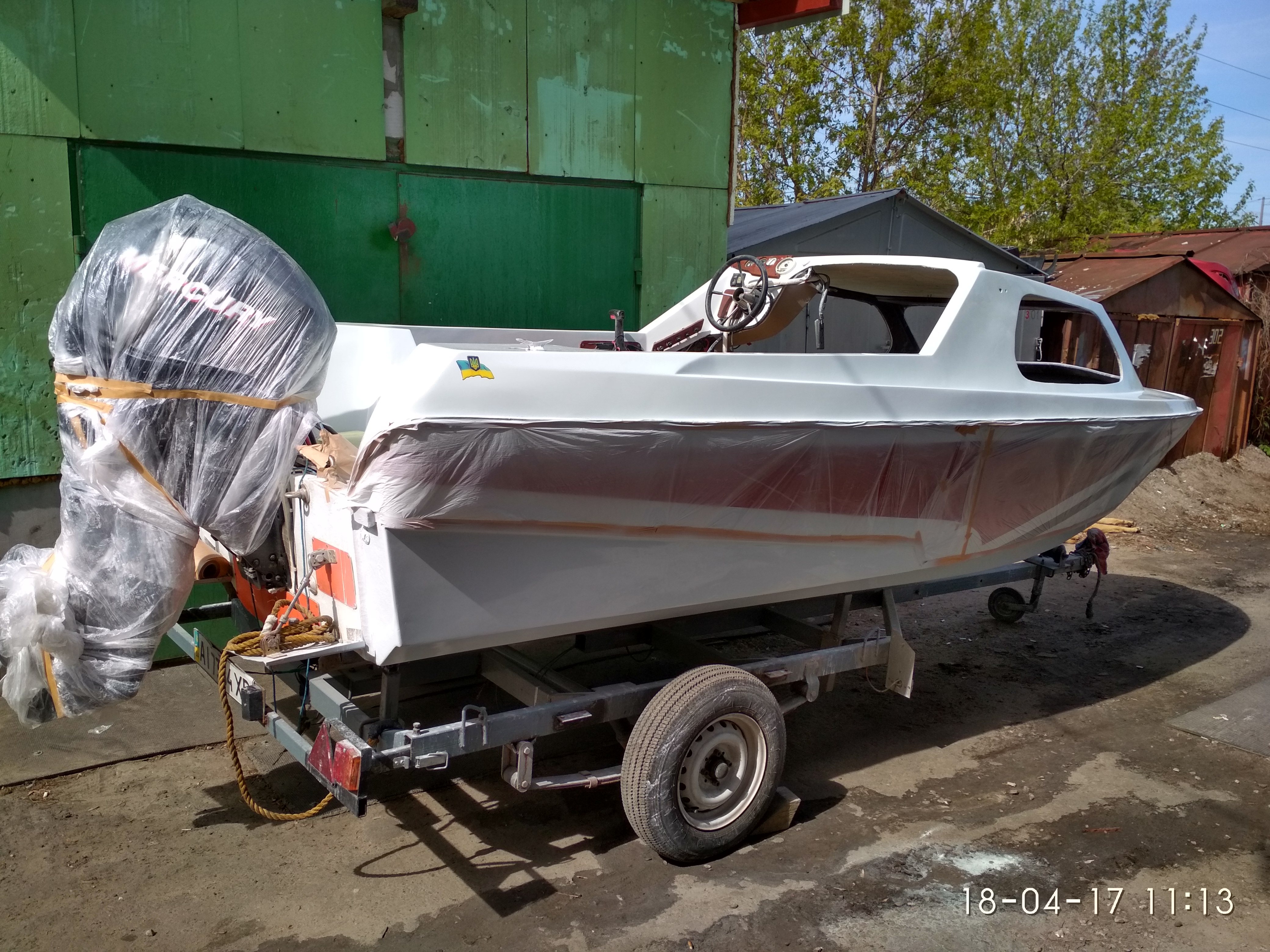

Вчера у Андрея дошли руки до покраски собственной лодки.
Назва:  IMG_20170418_111259_HDR.jpg
Переглядів: 695
Розмір:  2,14 МБ
ID:	132787   Щоб збільшити малюнок, клацніть по ньому
