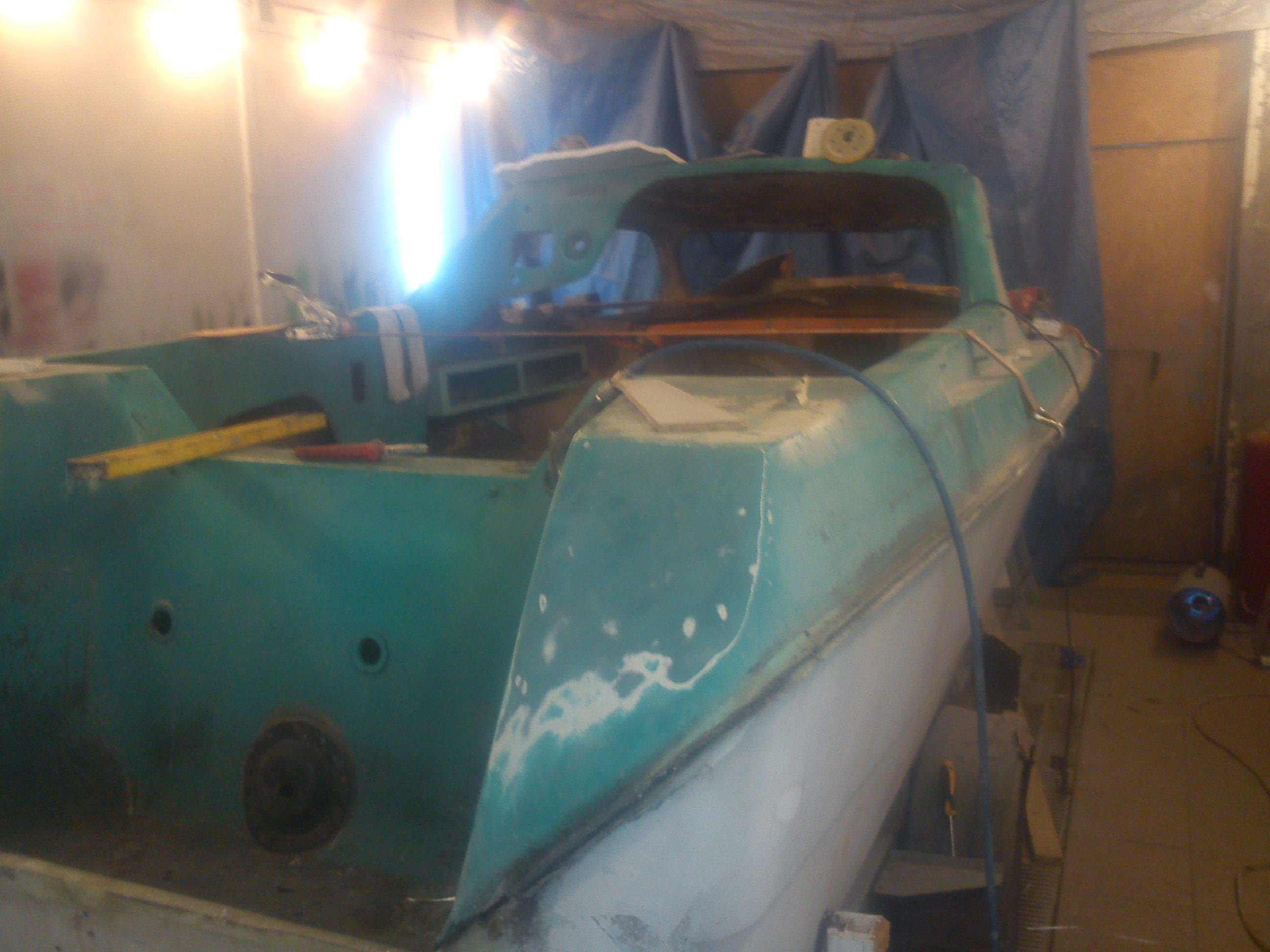

Добрый день ,продал свой Неман 1 ,и купил корпус Ладога 2,голый, под ремонт, понимал, что меня ждет, спасибо нашему клубу ,прочитал и был готов к любым неожиданностям,Что увидел при встрече с ним: ,корпус голый абсолютно, набор жесткости ,частично сгнил, (был из фанеры ,и сосновых реек)катер простоял 13 лет ,днище хорошее без пробоин,и латок, собрался с силами, и купил, покупал в Днепропетровске, от туда своим лафетом в Киев, самовывоз с приключениями с гаи ,то страховки нет на лафет, то категории, то доки на лодку старые( я им говорю вы что гимс), то превышение, в одном месте превысил знак 50 шол 64кмб ,то лодка большая по отношению к лафету ,короче задрали ,доехал поставил в гараж ,и начал работу по выходным ,буду выкладывать инфу, и фото по мере решения проблем

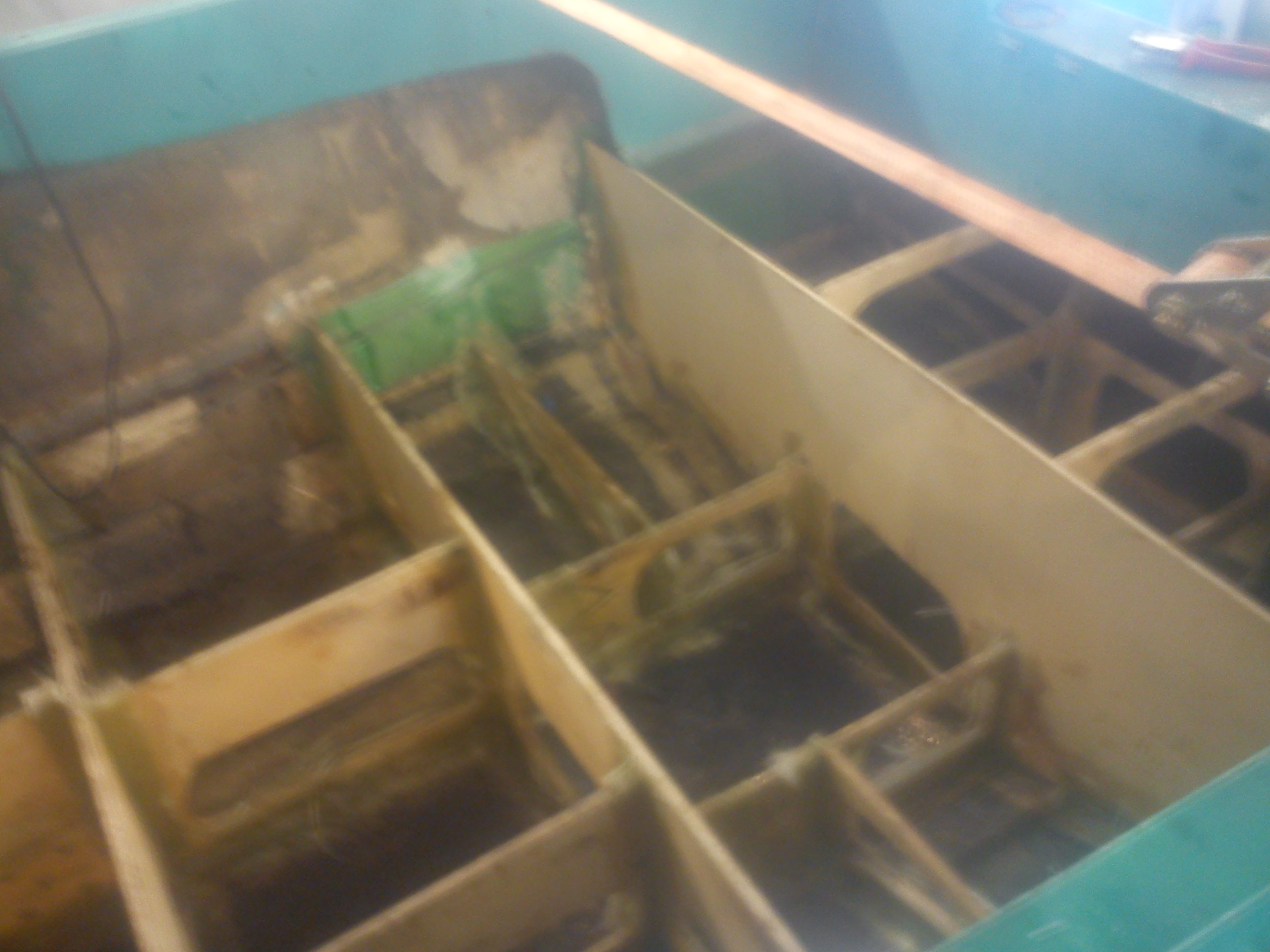

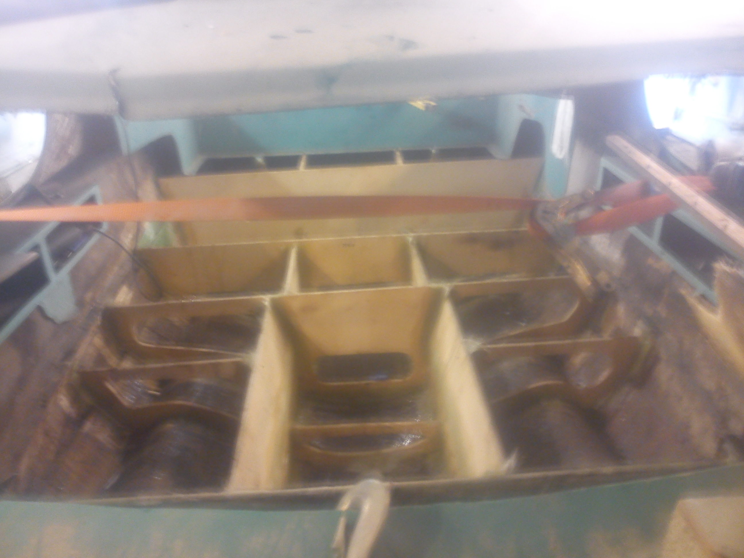

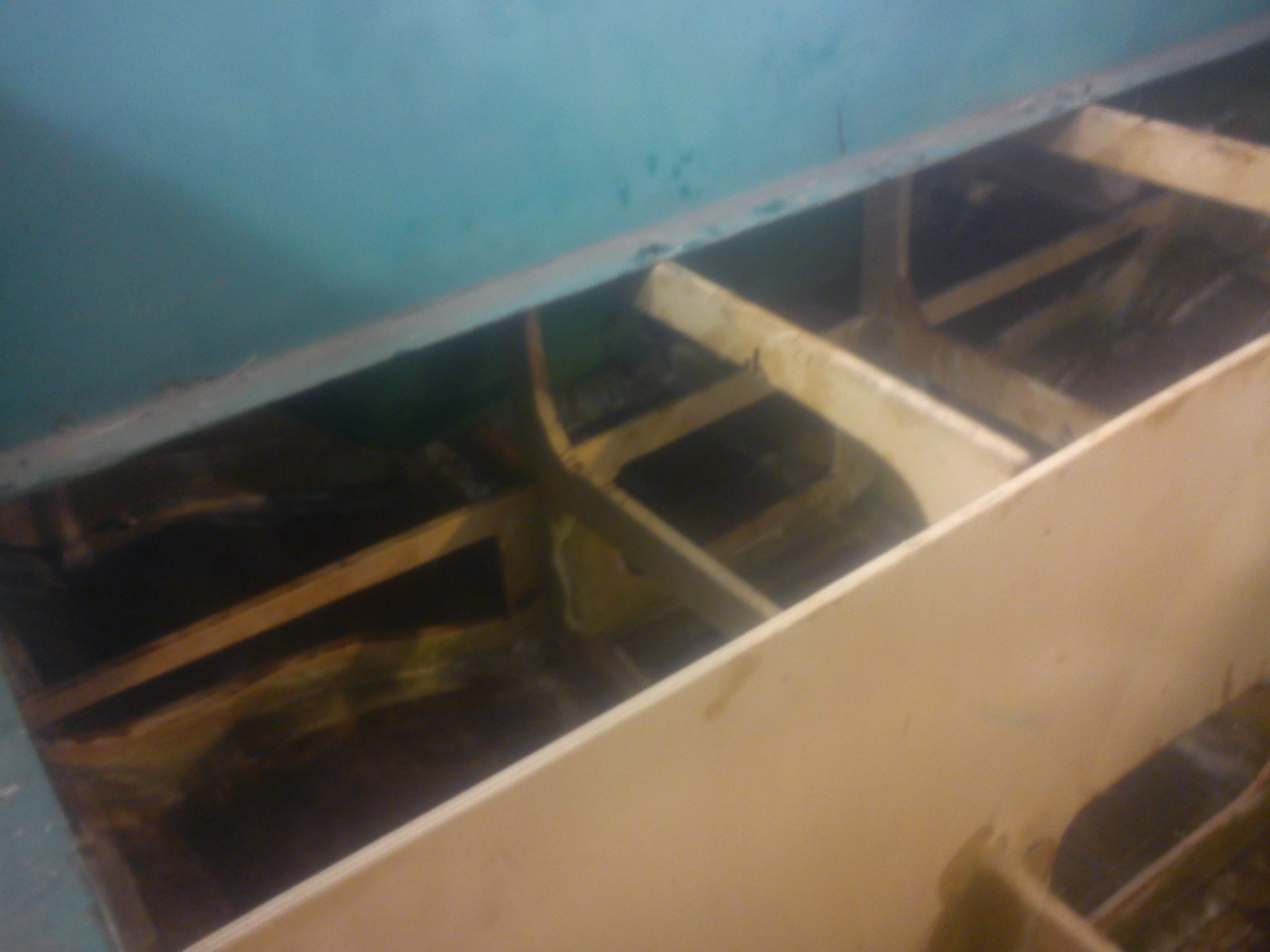

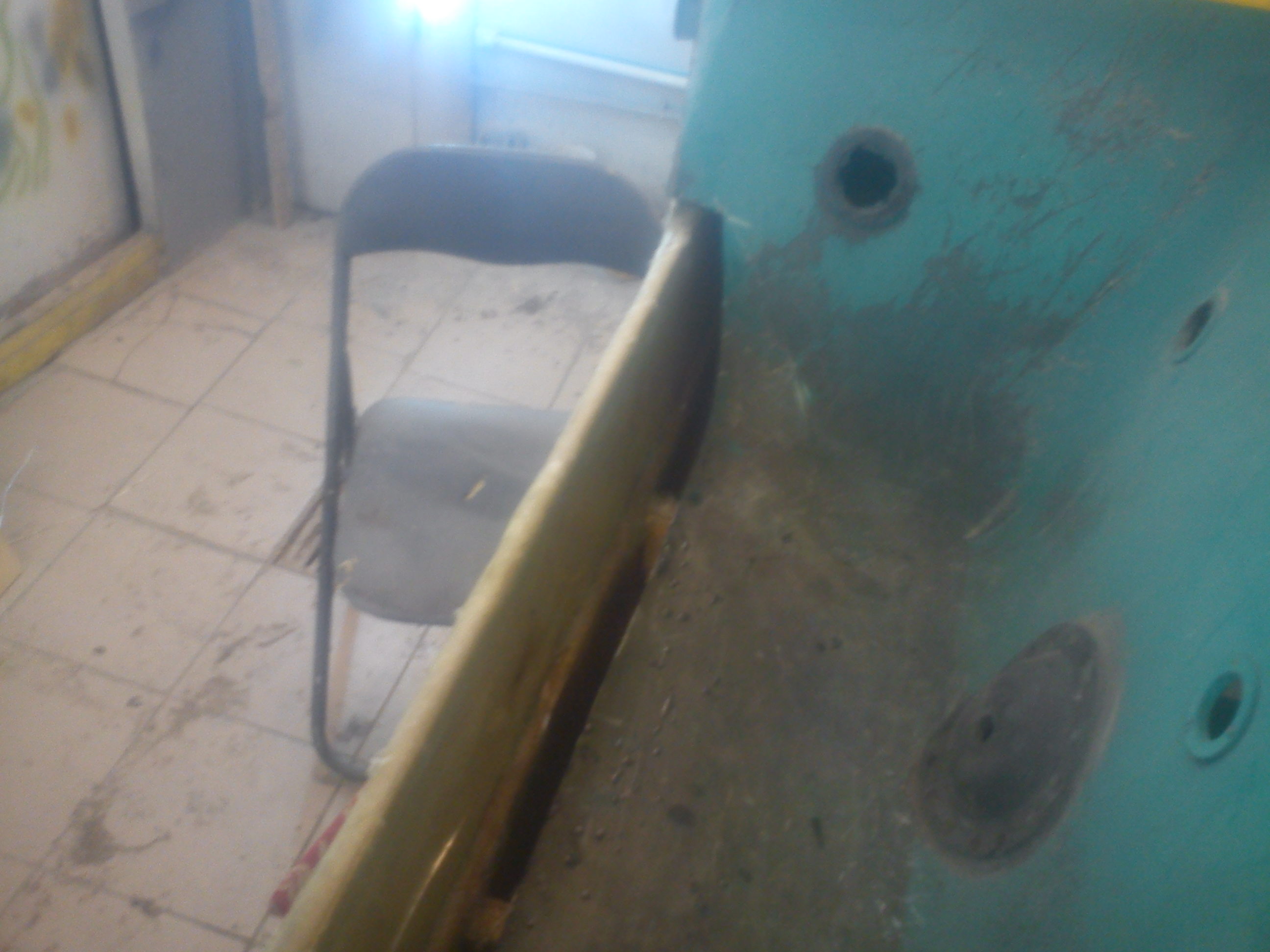

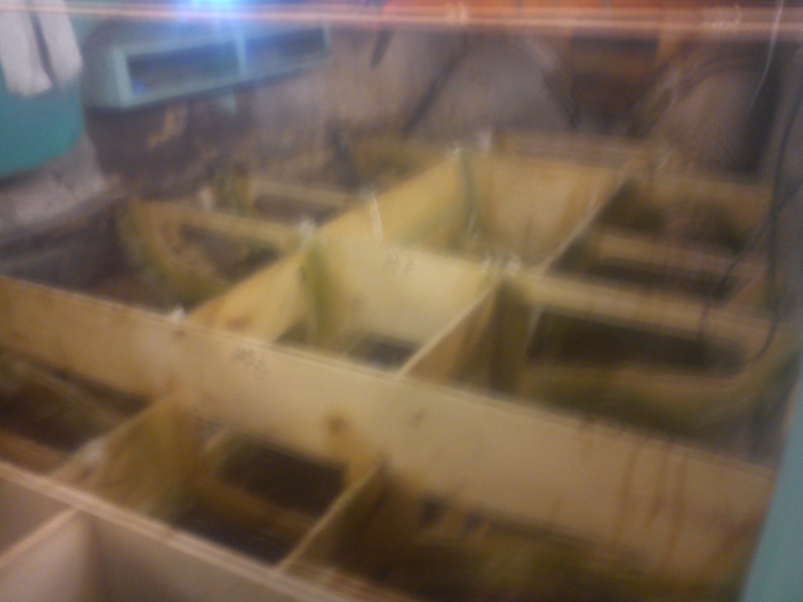

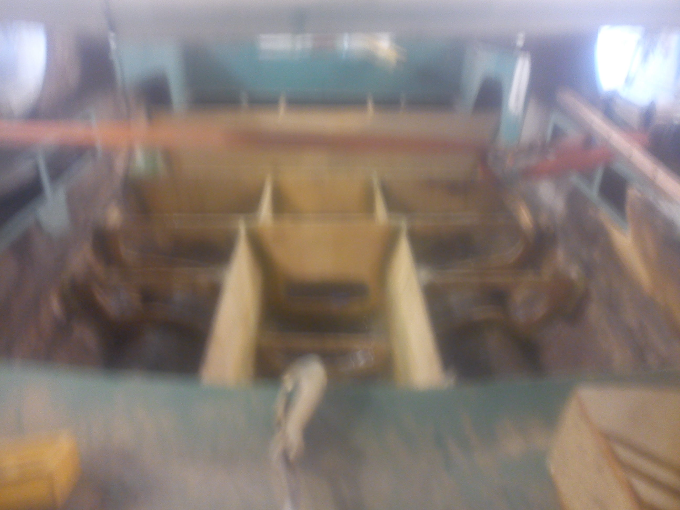

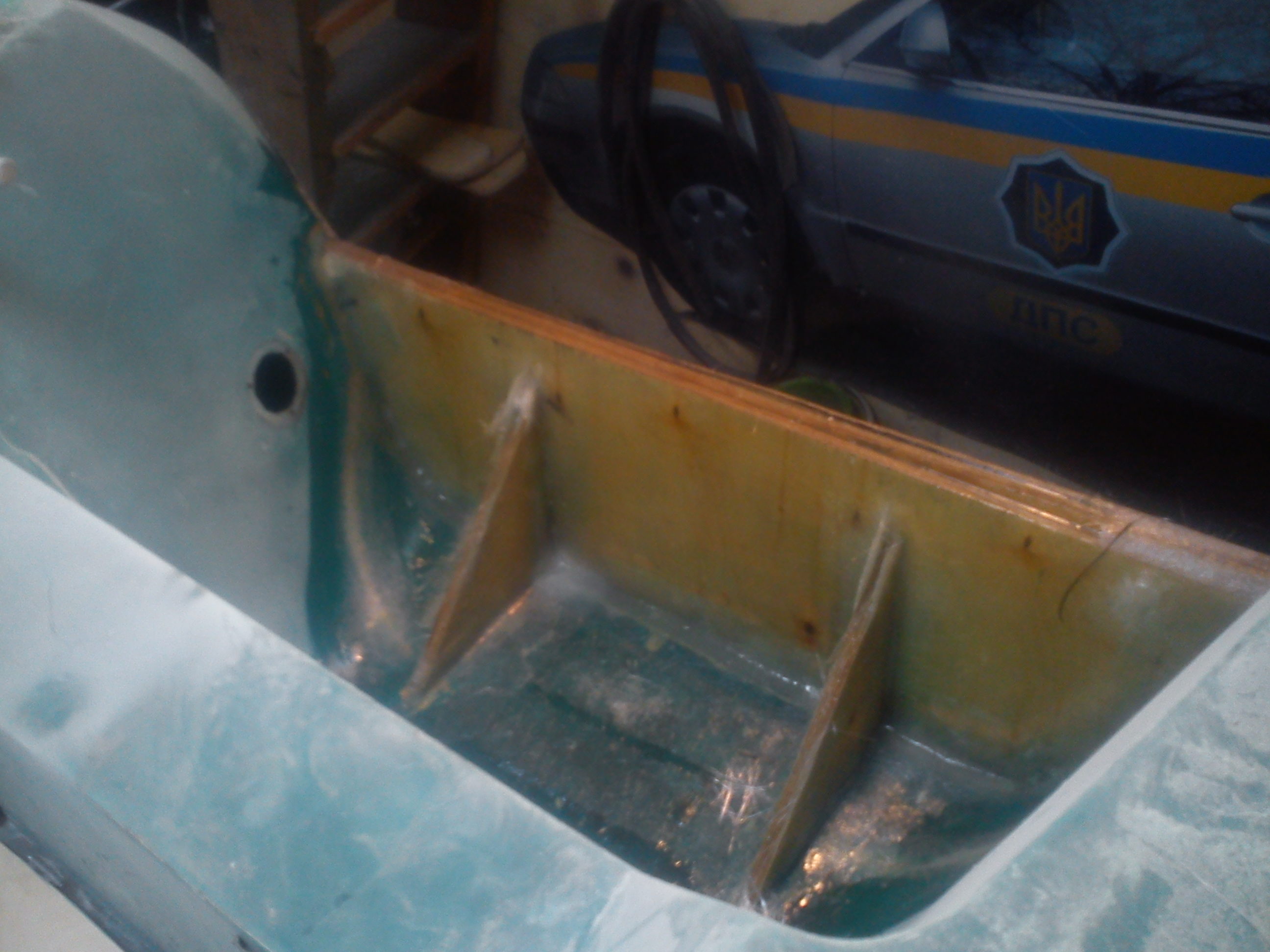

1) приступил к раскройке фанеры, (решил менять силовой набор полностью )снятию лекал, покупки полиэфирки, (так как лодка из полиэфирки),построения, и вклейки нового силового набора, с заменой транца, и его укрепления ,при вклейке ,(спасибо соседям )подсказали ,вывесить лодку на раме прицепа ,как на стапеле ,чтоб ровно вклеить , что и было выполнено,и полностью размечал корпус ,фанеру брал влагостойкую ,и пропитывал полиэфиркой

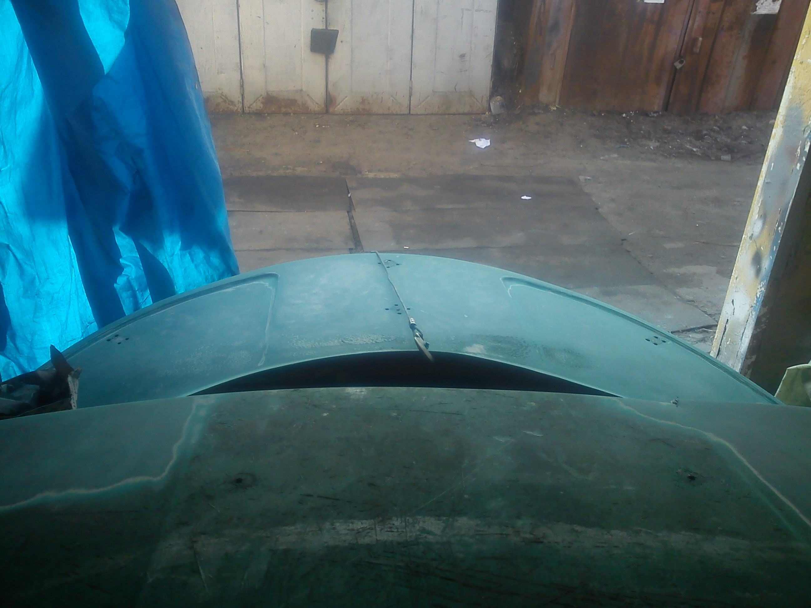

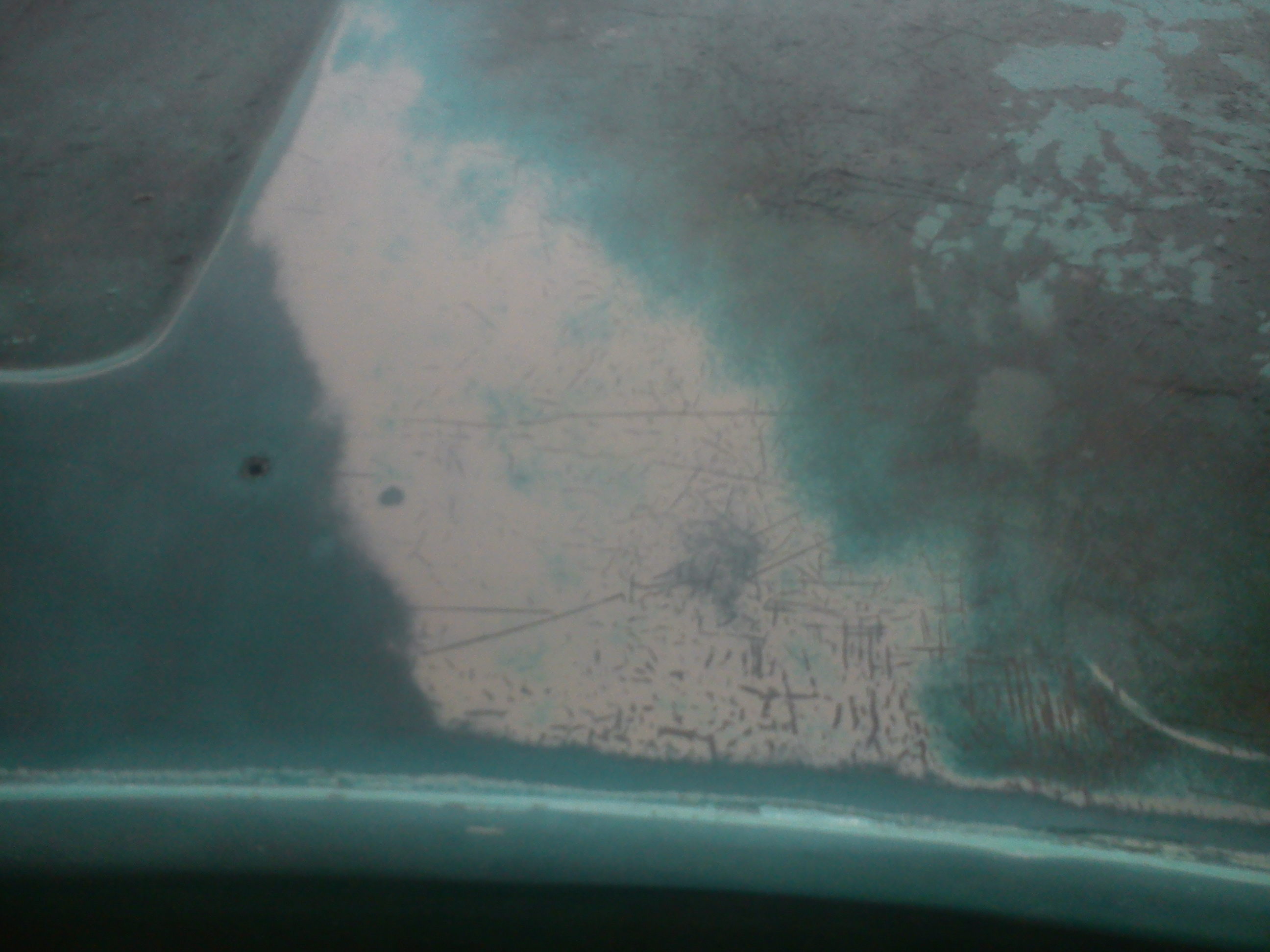

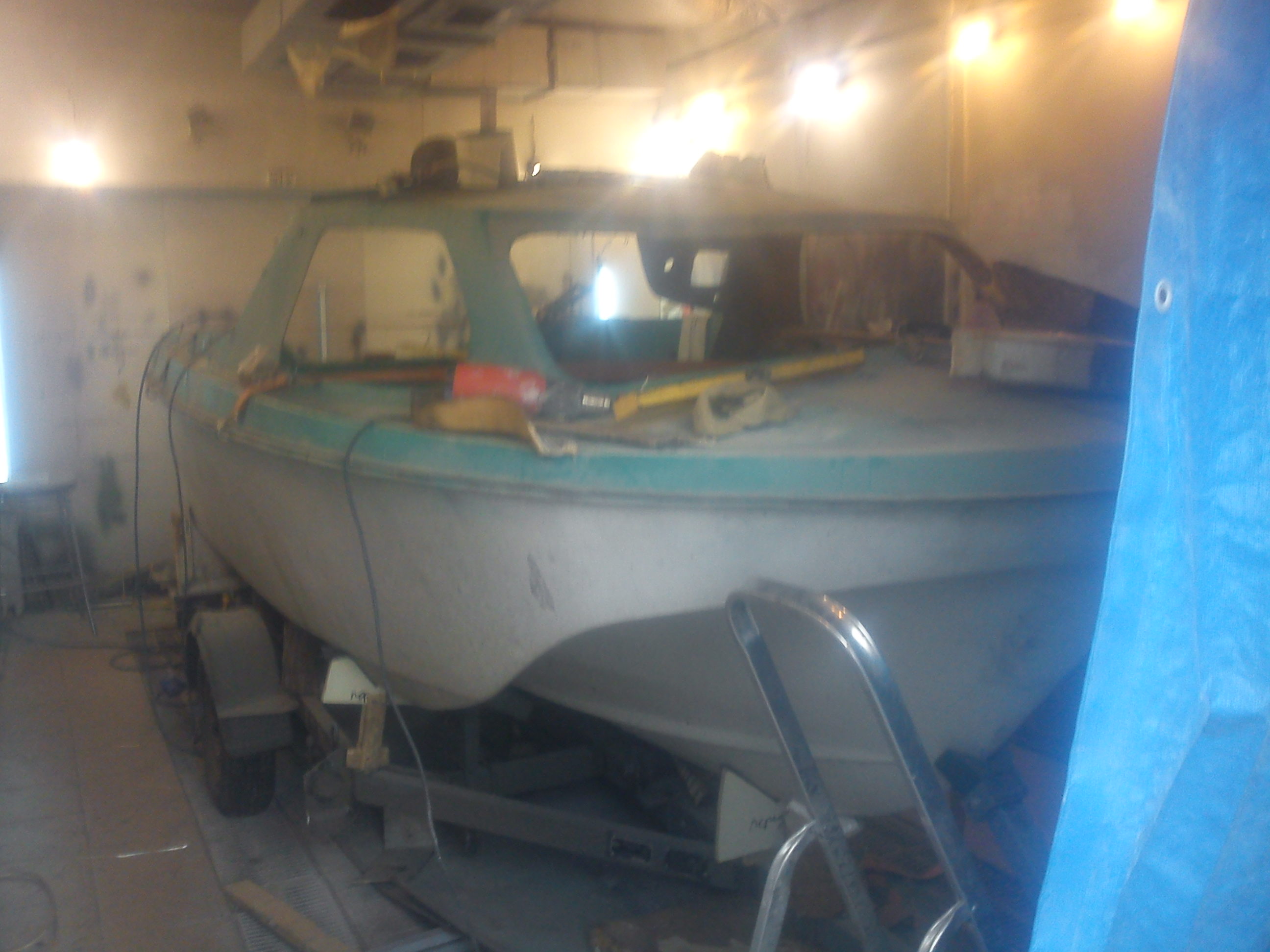

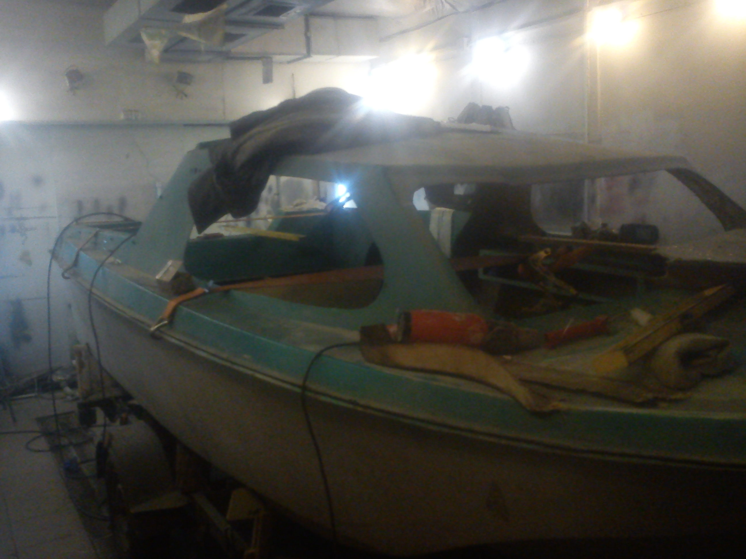

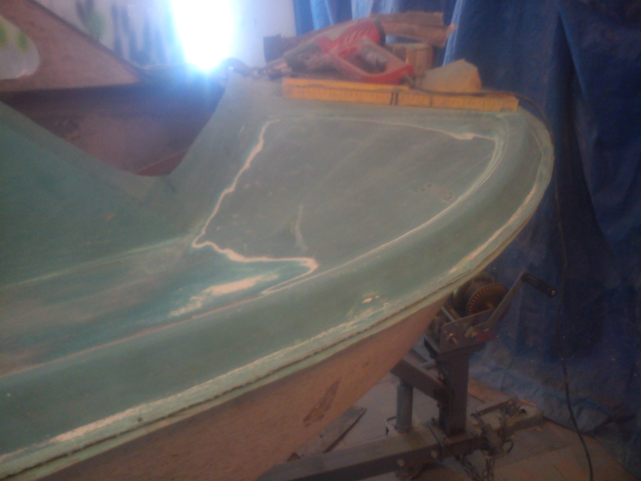

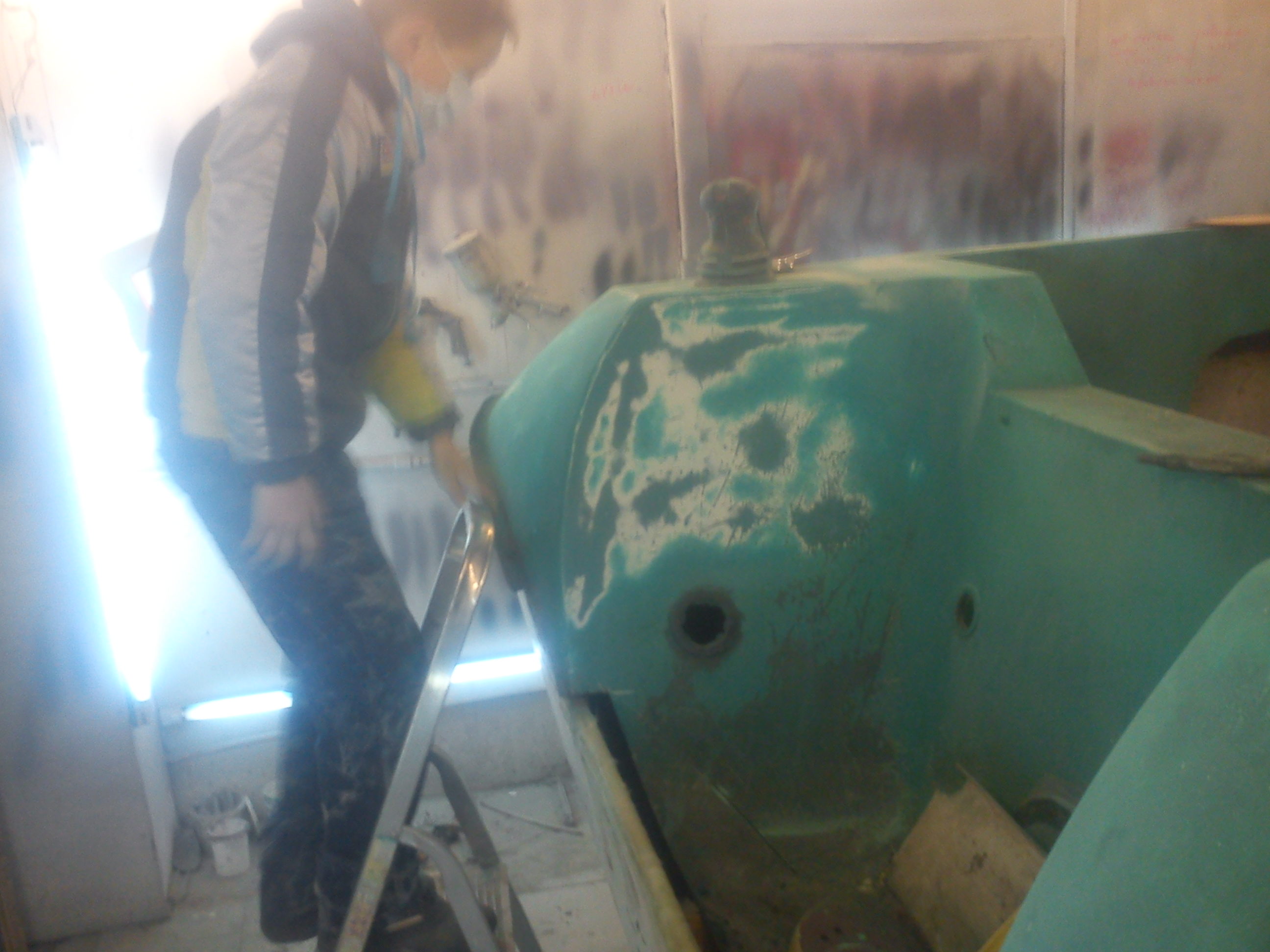

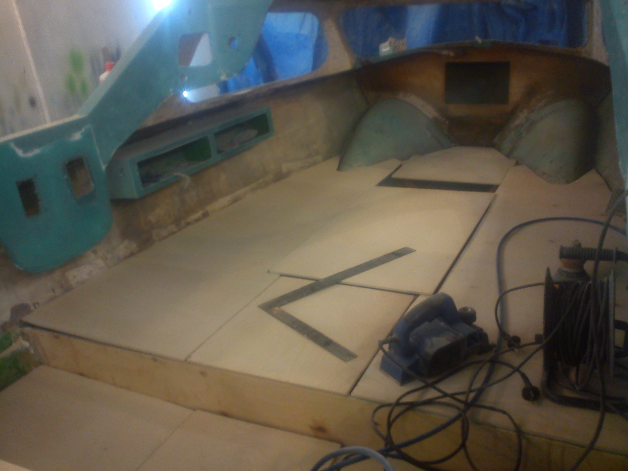

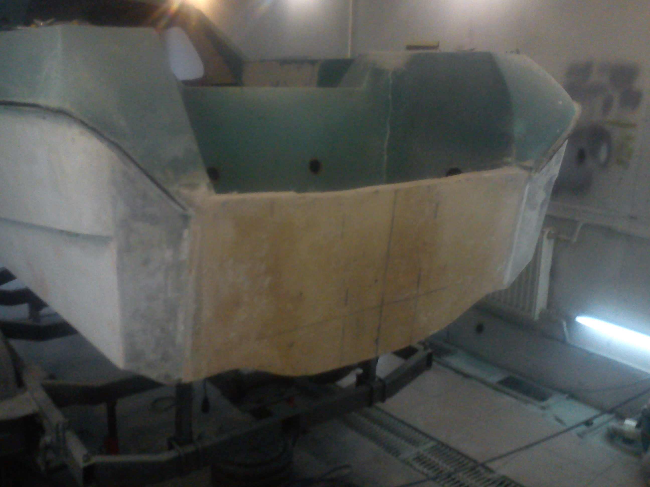

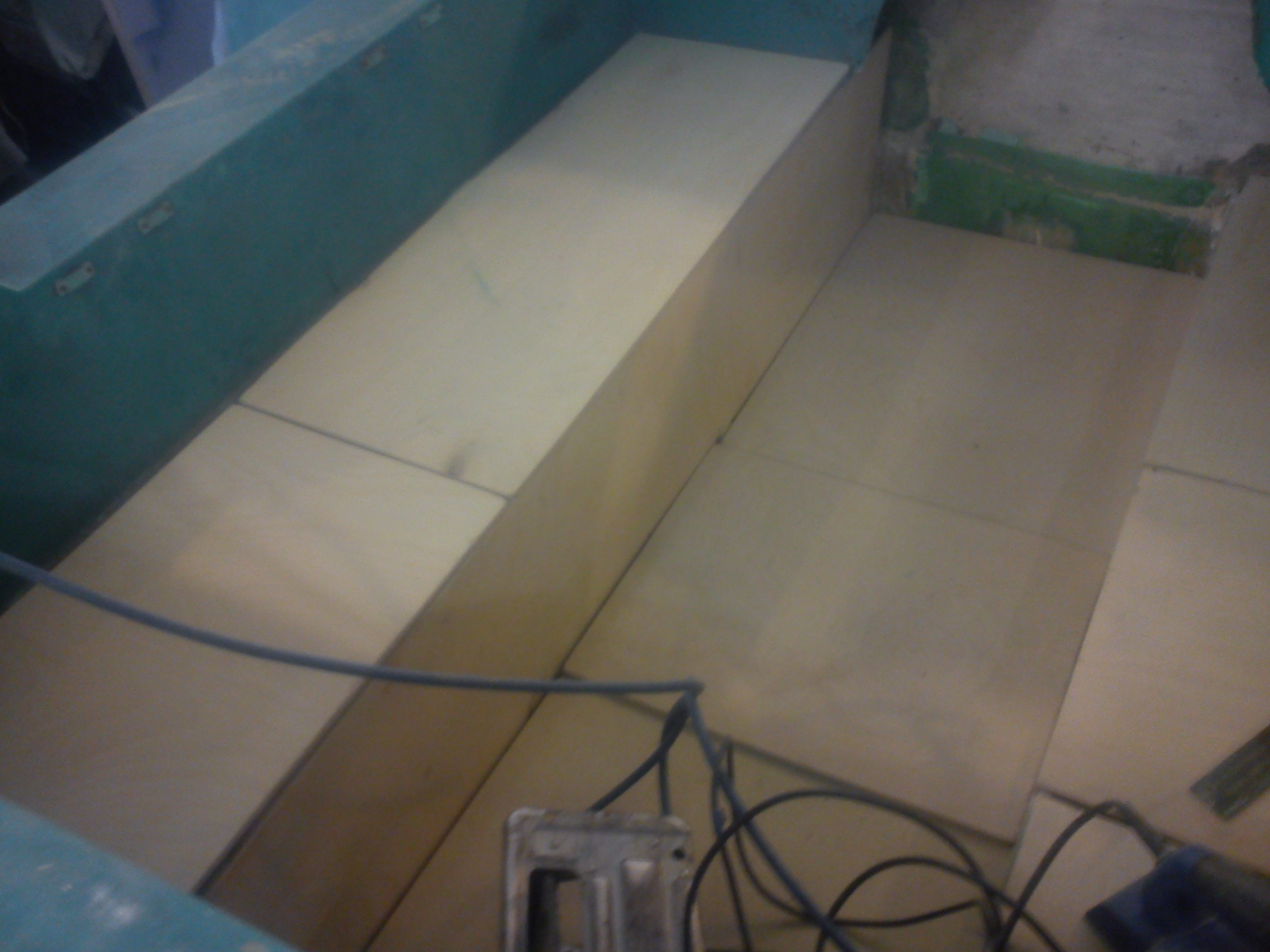

2) этап. После вклейки, начали шкурить, сын у меня в подмастерьях, шкурим уже 5 день, снимаем 3 слоя старой непонятной краски, до родного гелькоута, он на фото темно зеленый, белое это грунт, снимаем потому что верхнее покрытие все потрескалось .PS каркас высох,получилось крепко,ну и вонючая она,думал легкие выплену,клеил 2 дня ,она не высохла ,неправильная про порция отвердителя,за неделю не высохла,пришлось все снимать,отдирать смолу ,клеить по новому,ушло полных 4 дня ,на вклейку сначала,и 15 литров полиэфирки (продавец с,,,,ка, неправильно сказал 1 куб на литр оказалось нужно 20 куб на литр .На сегодняшний день ,зашкурил уже весь верх, буду преступать к низу,(сейчас думаю как ее перевернуть) и с чего сделать привальный брус ,и чем ее покрасить (гелькоут и полировка ,красить валиком),или (авто эмаль и грунт эпоксидный, красить пуликом) ,или (краска для лодок эпоксидная ,тоже краскопультом)

Привет Андрей.
Серьезную ты работу сделал. Приятно посмотреть, на новый набор.
Мало кто отваживается на такую переделку. А точнее сказать на такое восстановление
Обычно, восстанавливают только внешний вид, а набором никто не заморачивается.
Хотя, из тех лодок, которые я видел, 90% требуют восстановления набора.
Я так понял, ты будешь сохранять классический её вид.
Или планируешь, что-то изменить?

По крашу ,оставлю внешний вид оригинал ,установлю стекла ,леера ,плиты,и лесенку

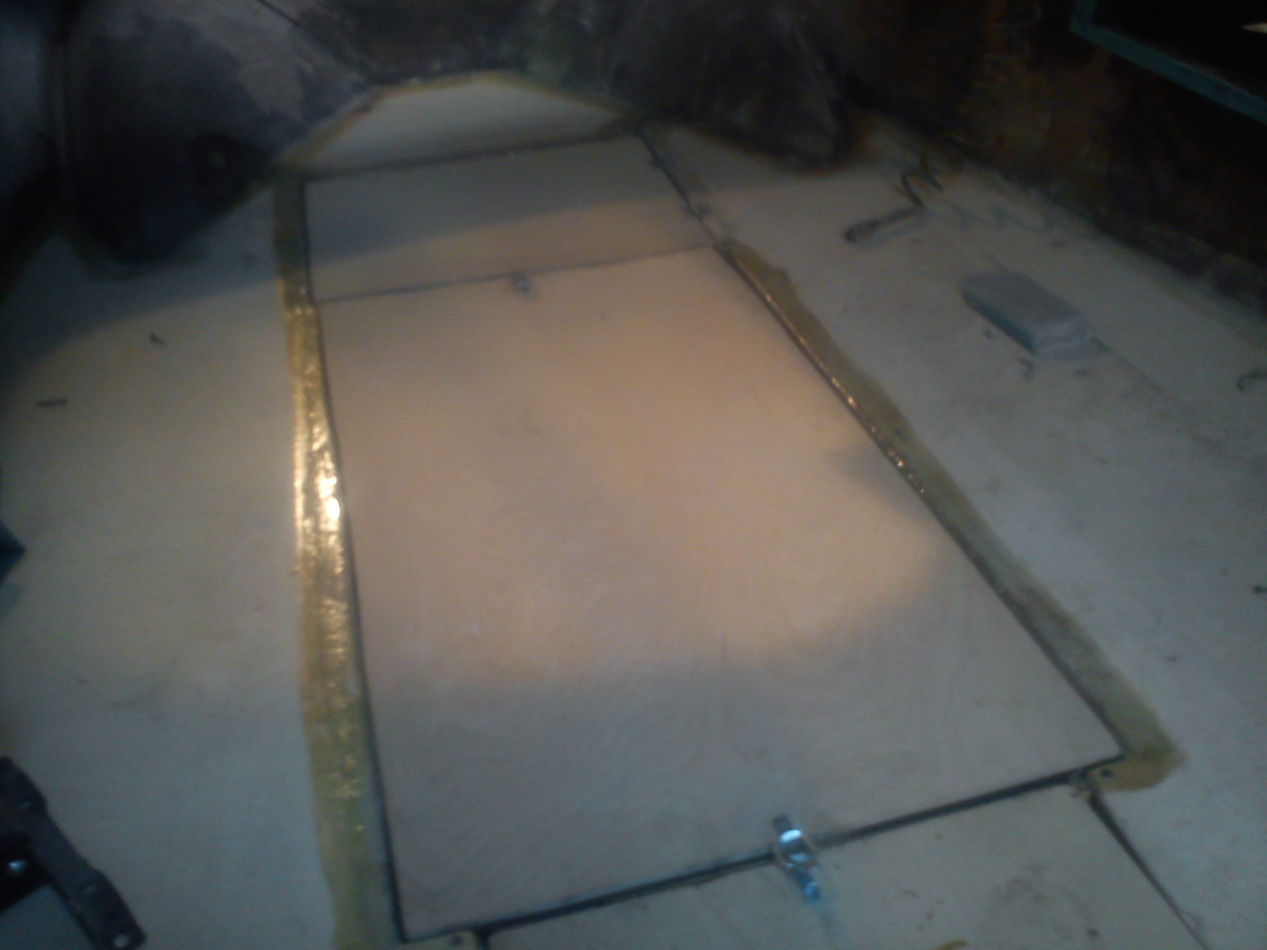

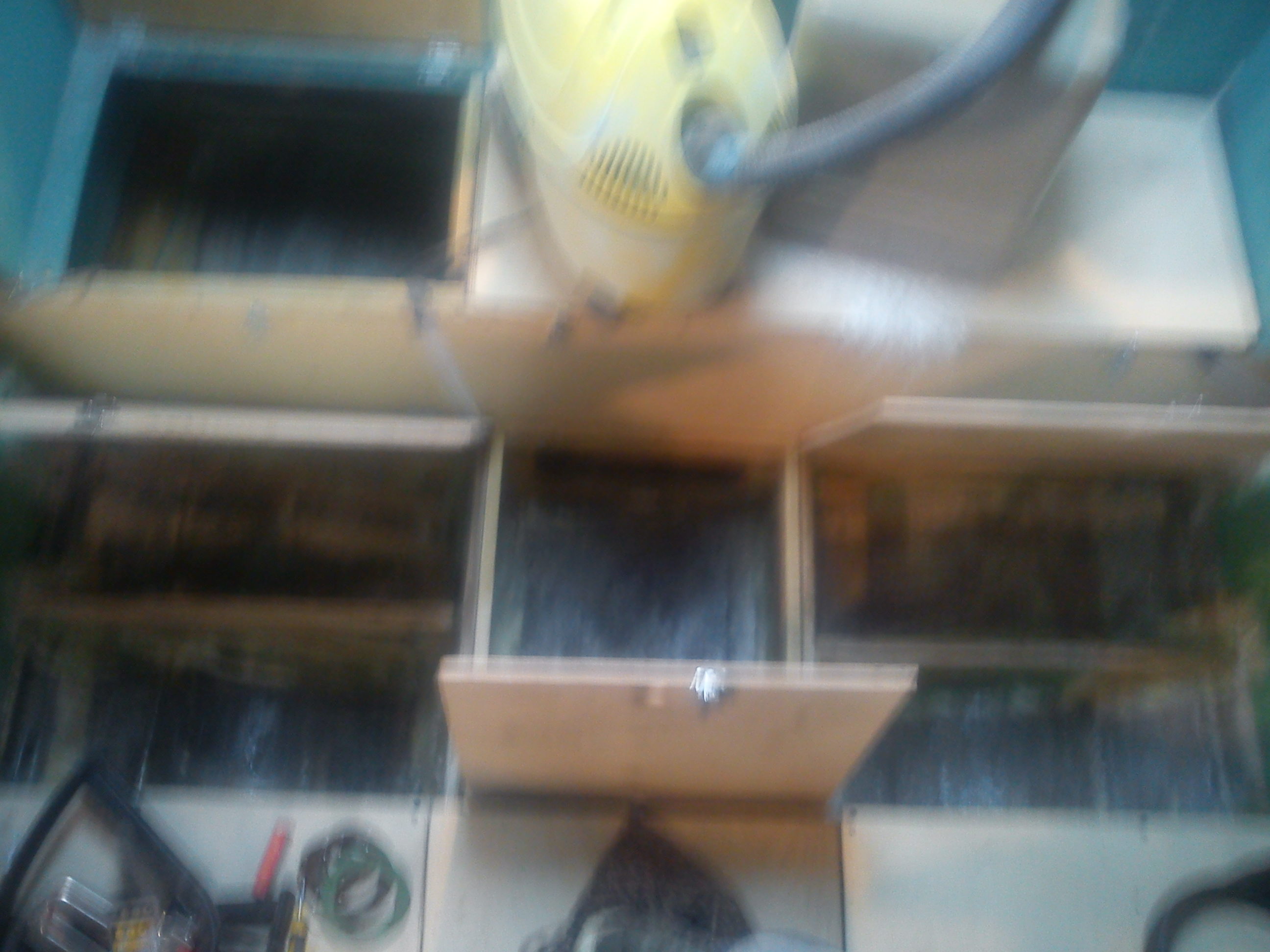

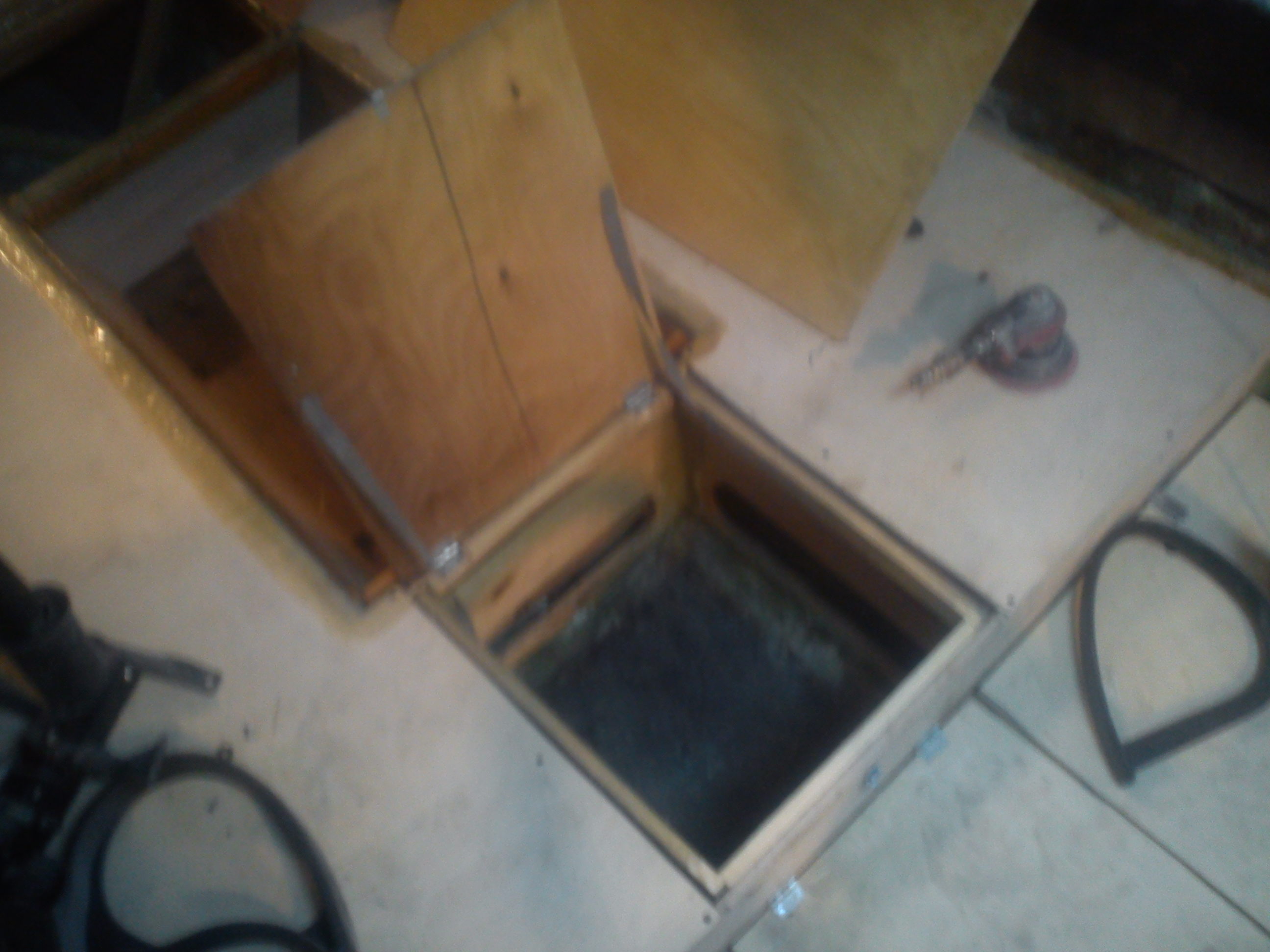

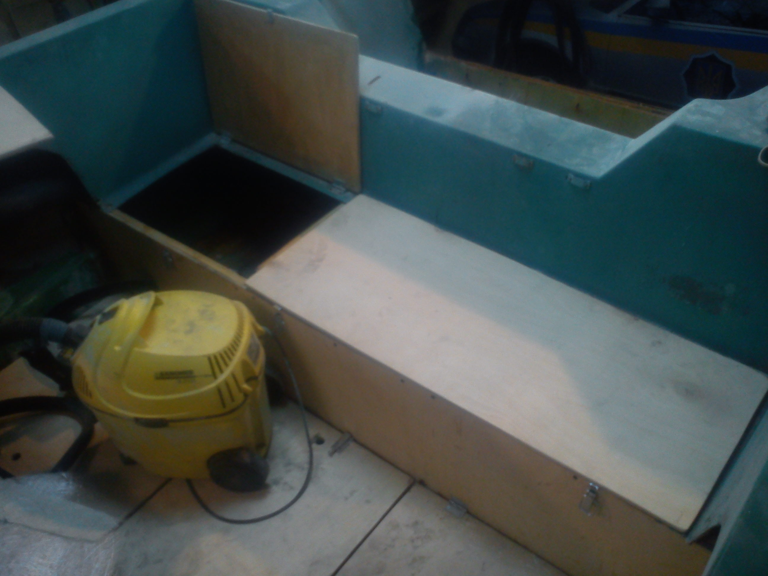

вырезал, и подогнал палубу, буду пропитывать с двух сторон яхтенным лаком, и клеить к силовому набору

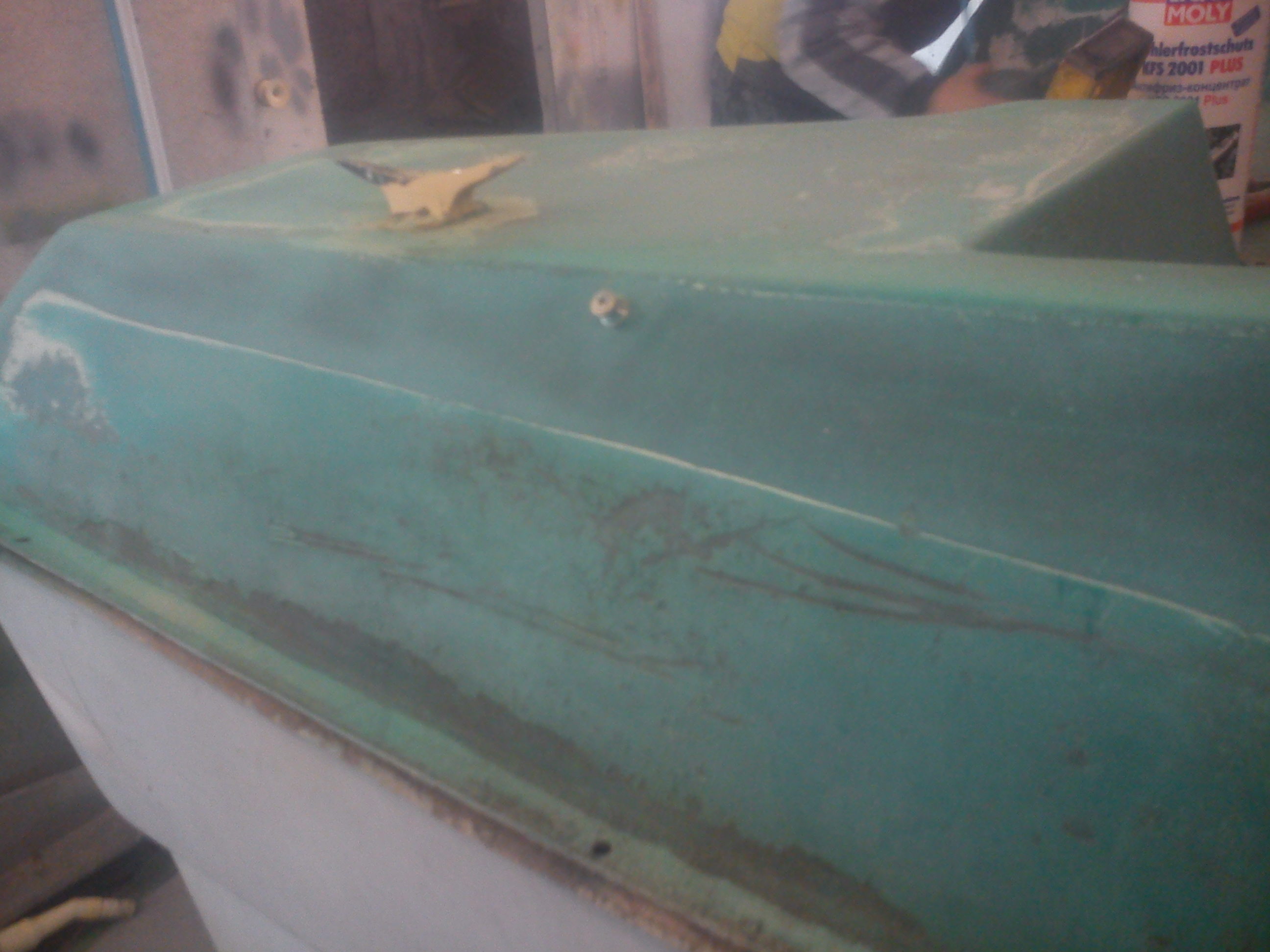

Допис від andrey28 Переглянути допис
С гелем думаю вы наиграетесь., стоит лучше покрасить краской ЭП... Сколы, трещины и царапины советую заделывать полиэфиркой с вкатыванием ткани, мата... Если есть трещины, паутина, советую расшить, а потом клеить ткань до полного выравнивания...

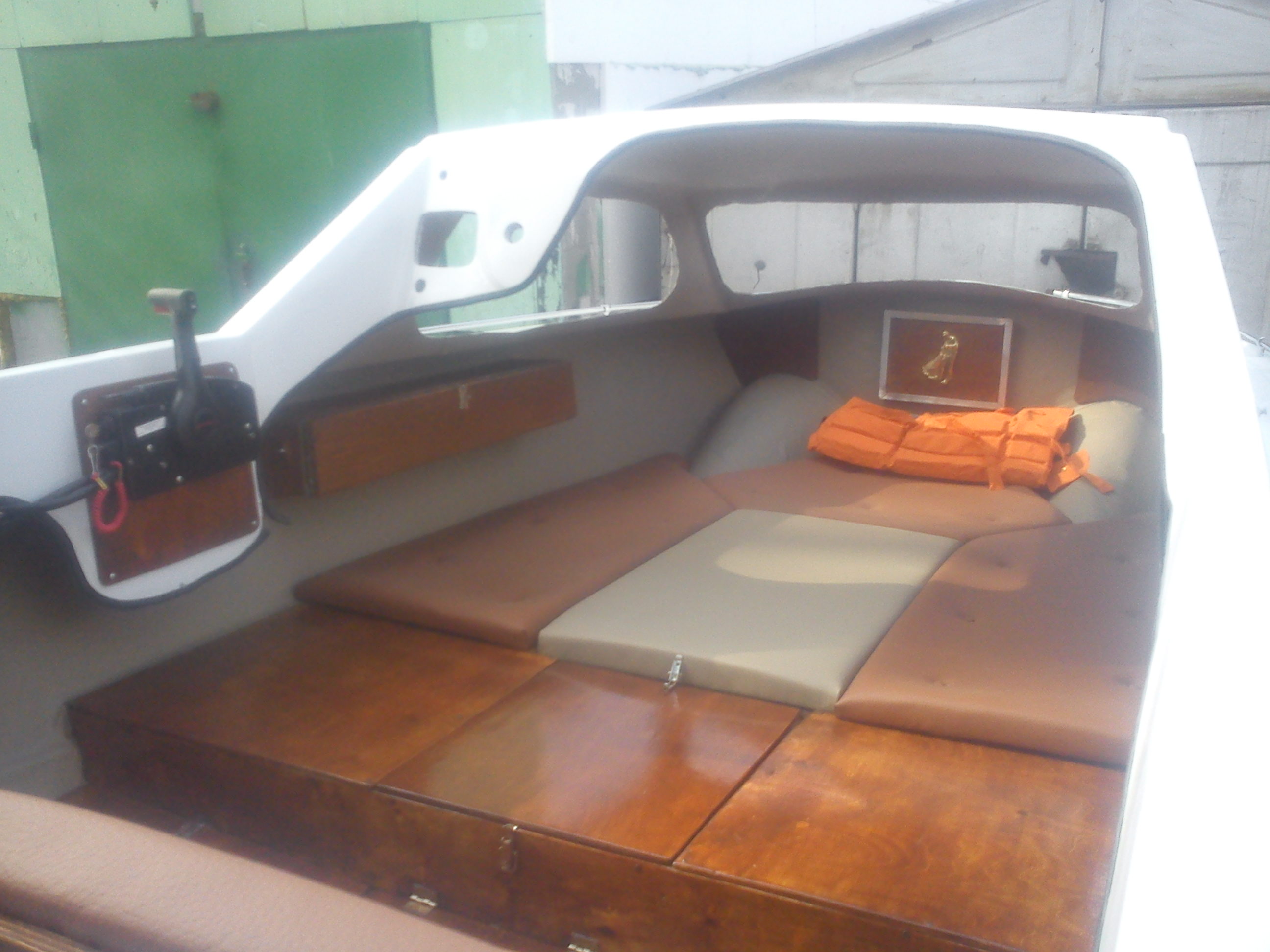

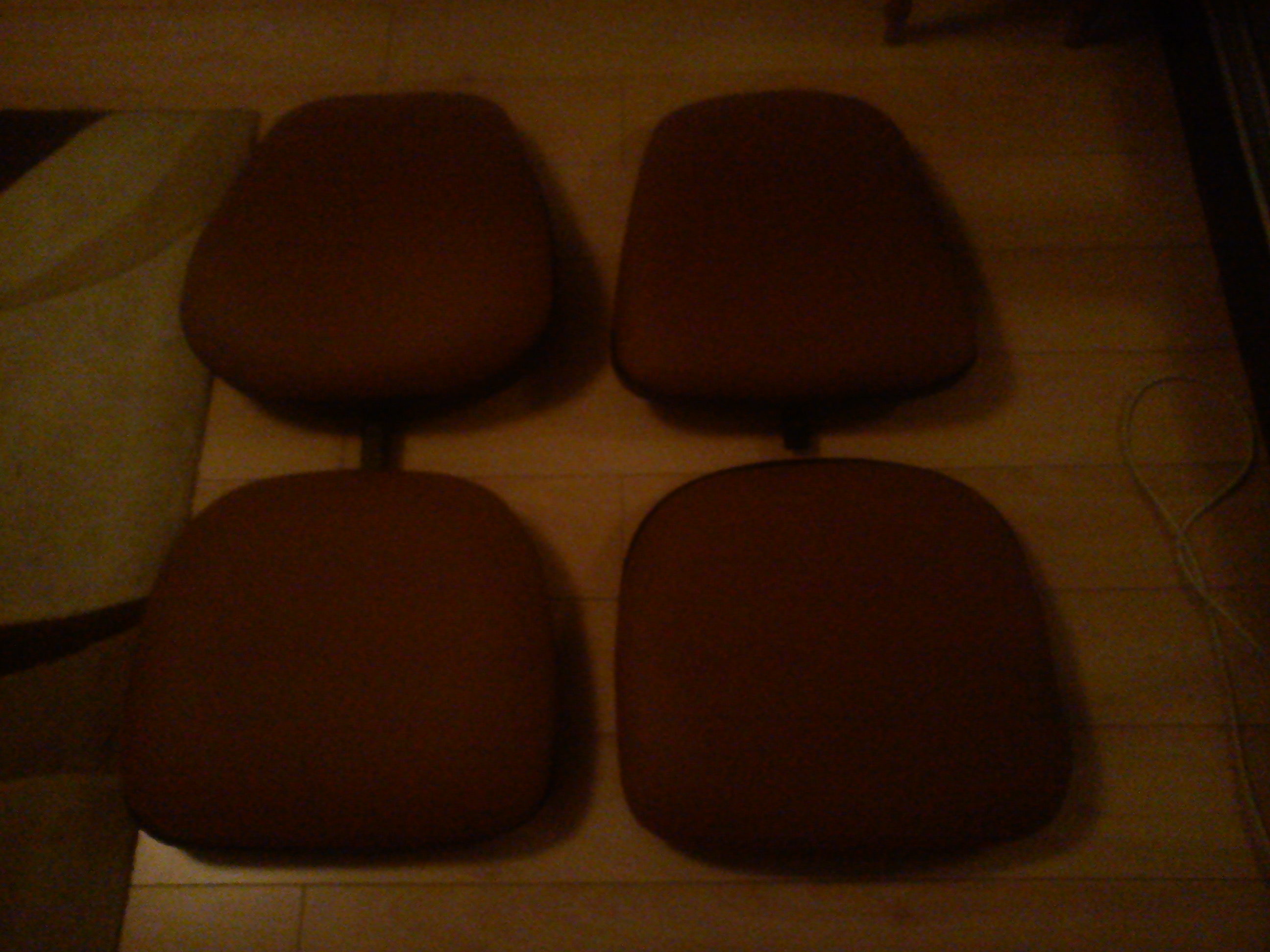

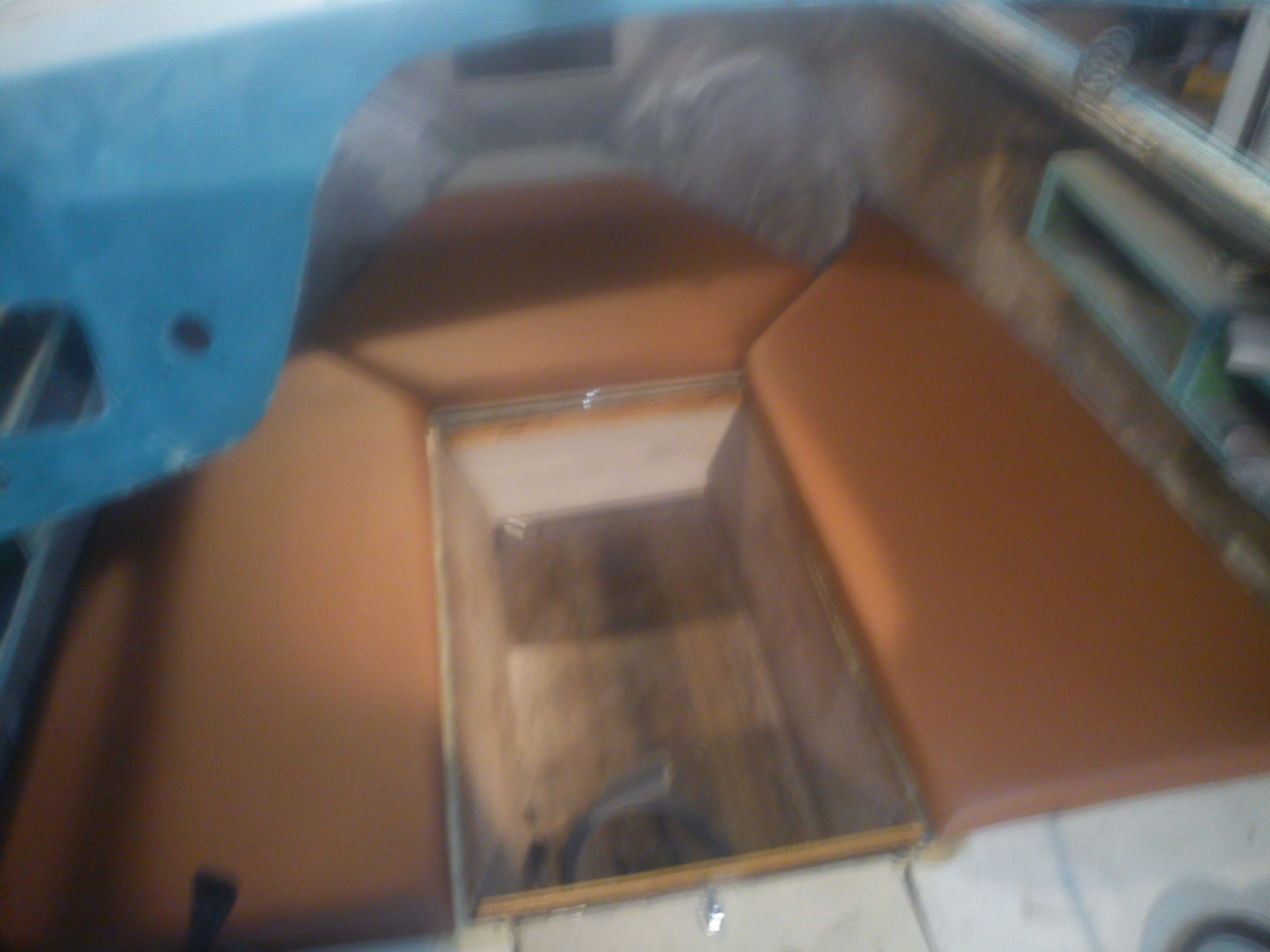

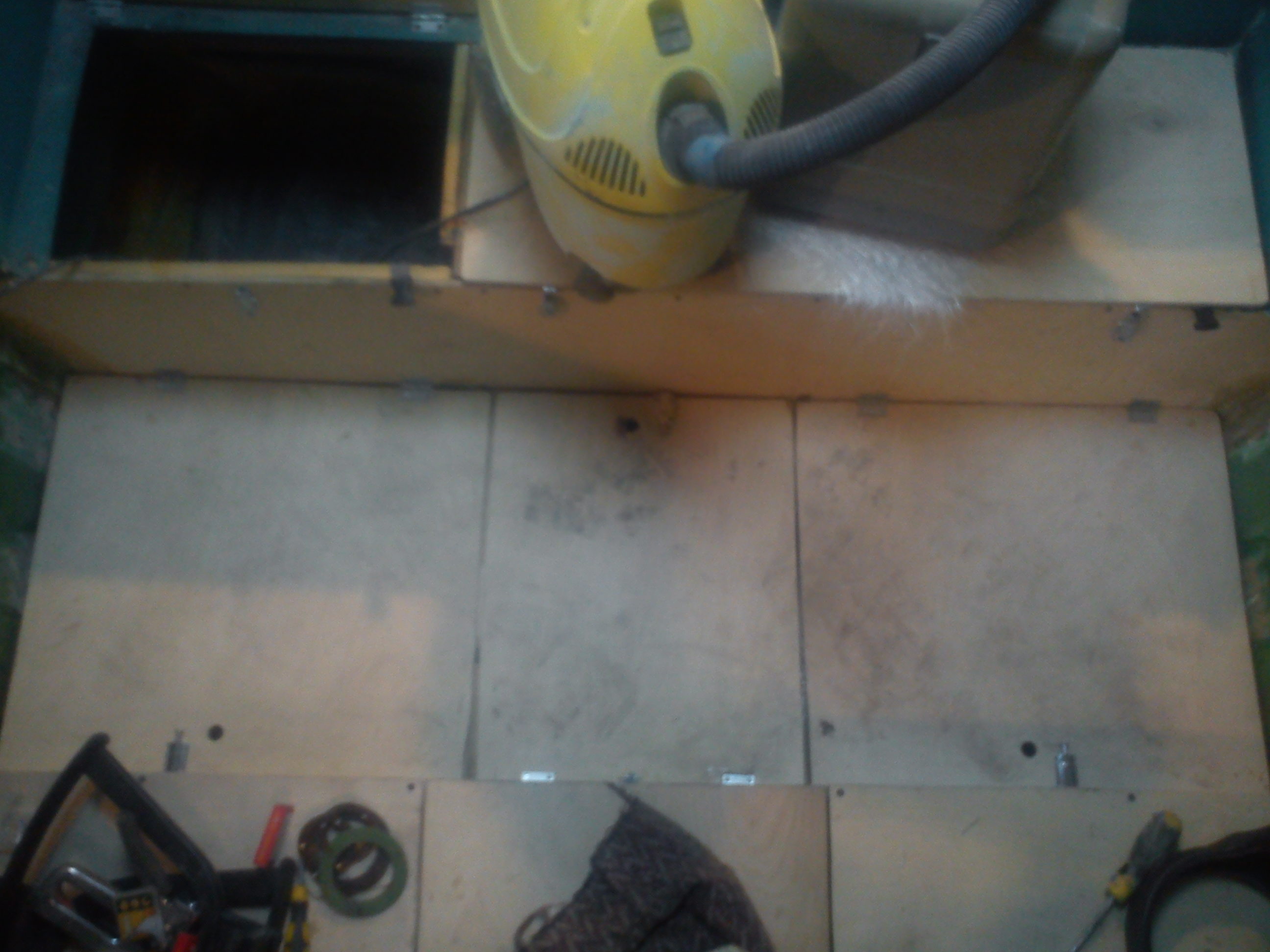

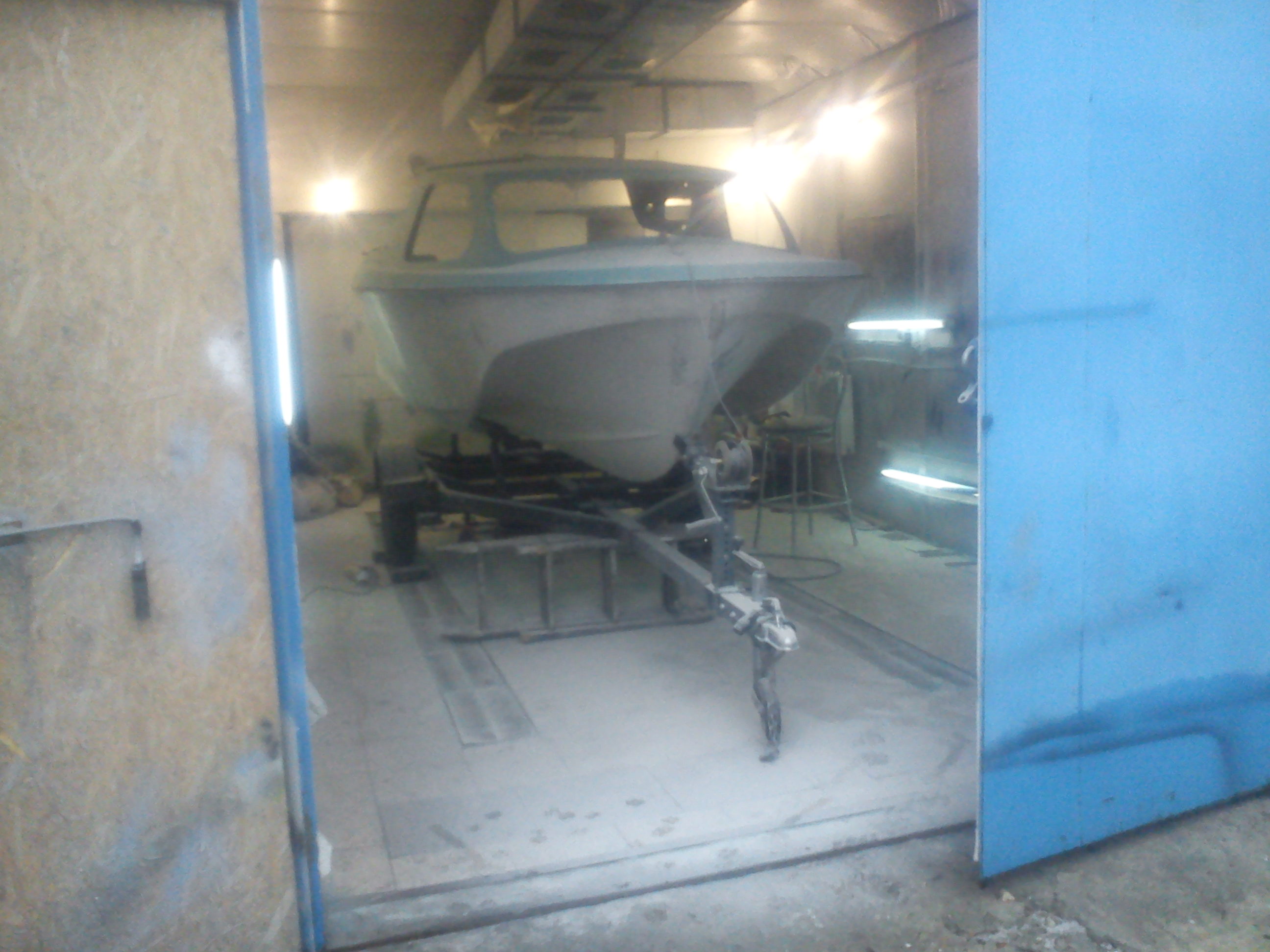

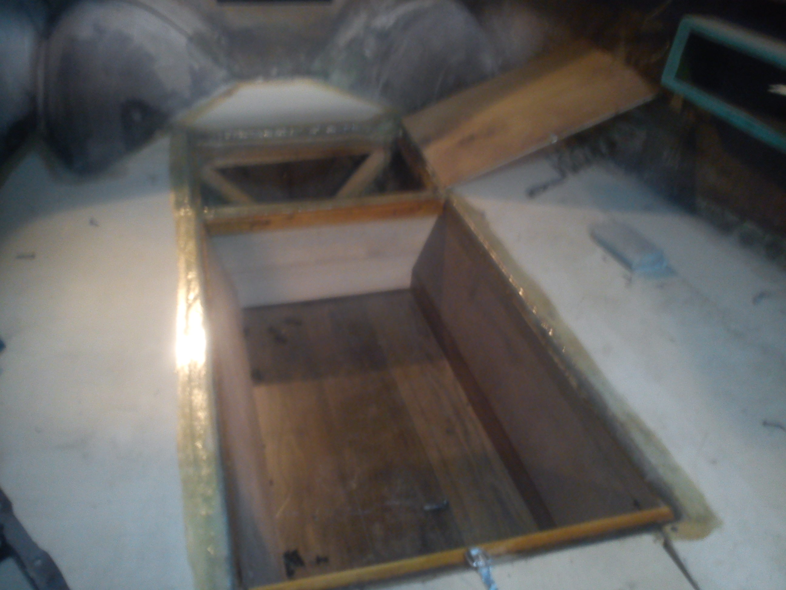

пропитал низ листов лаком ,приклеил полиэфиркой, прикрутил лючки, распотрошил офисные кресла, буду перетягивать и пробывать тулить усилил и наростил транец под 508 ногу

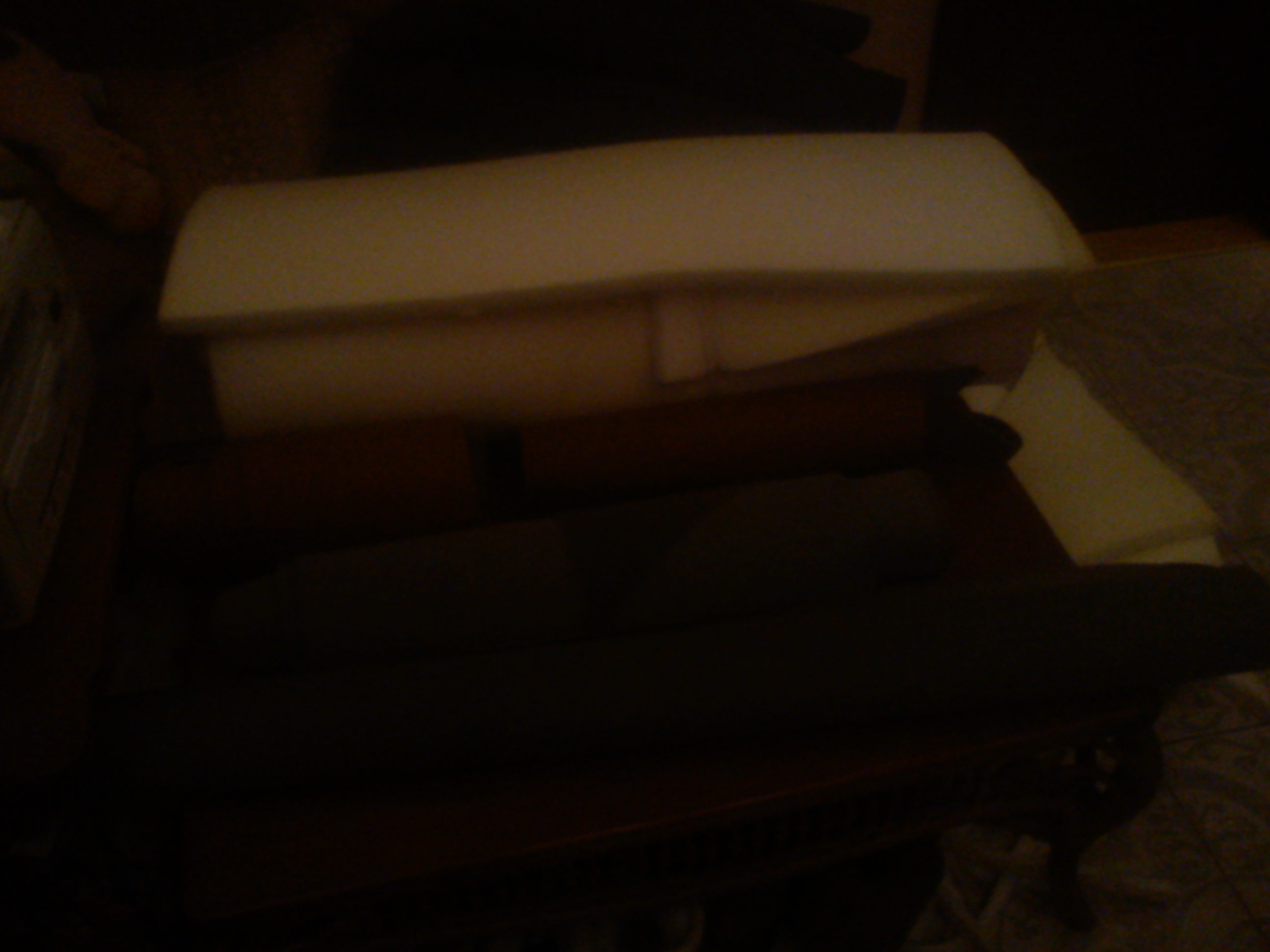

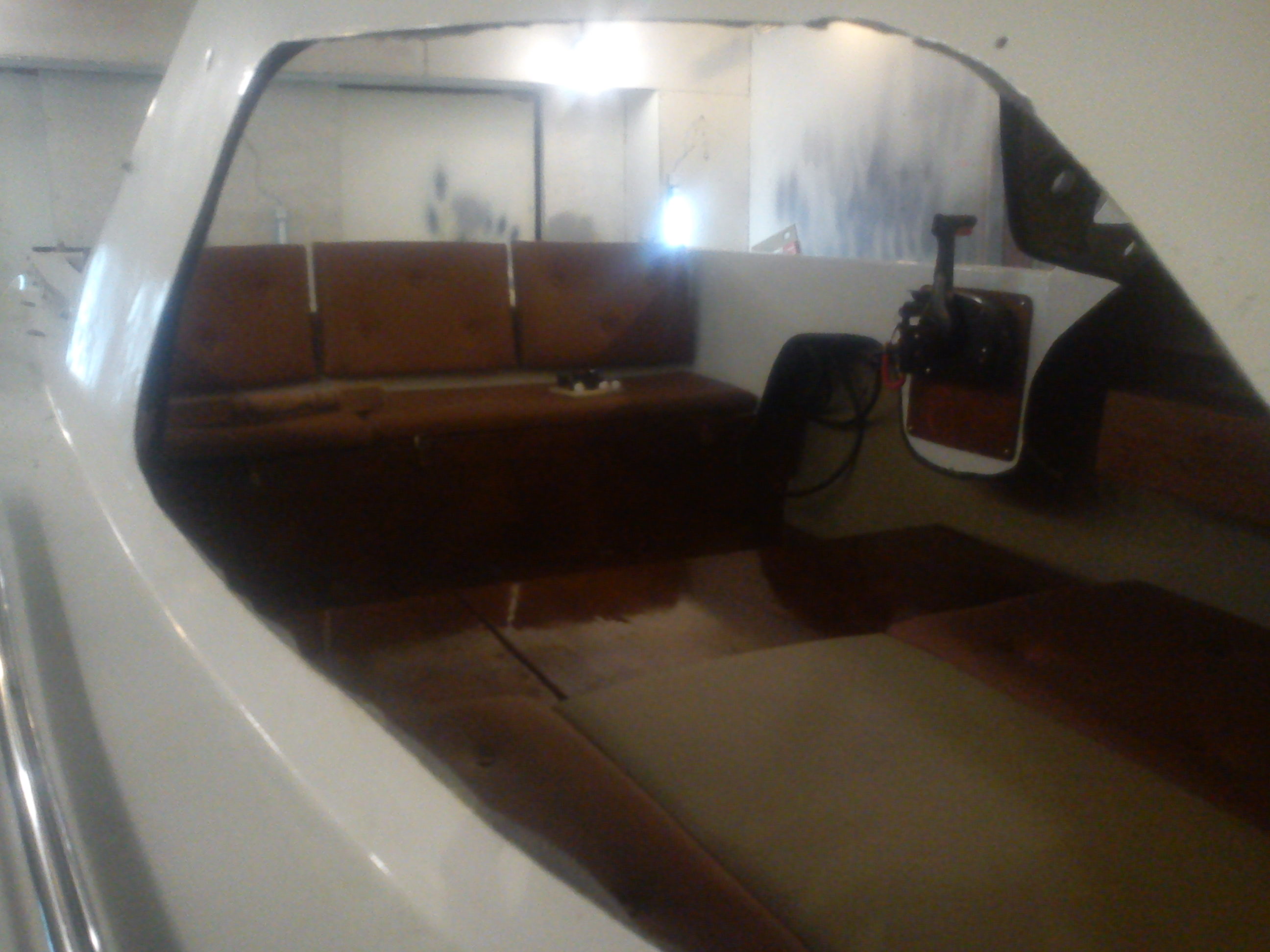

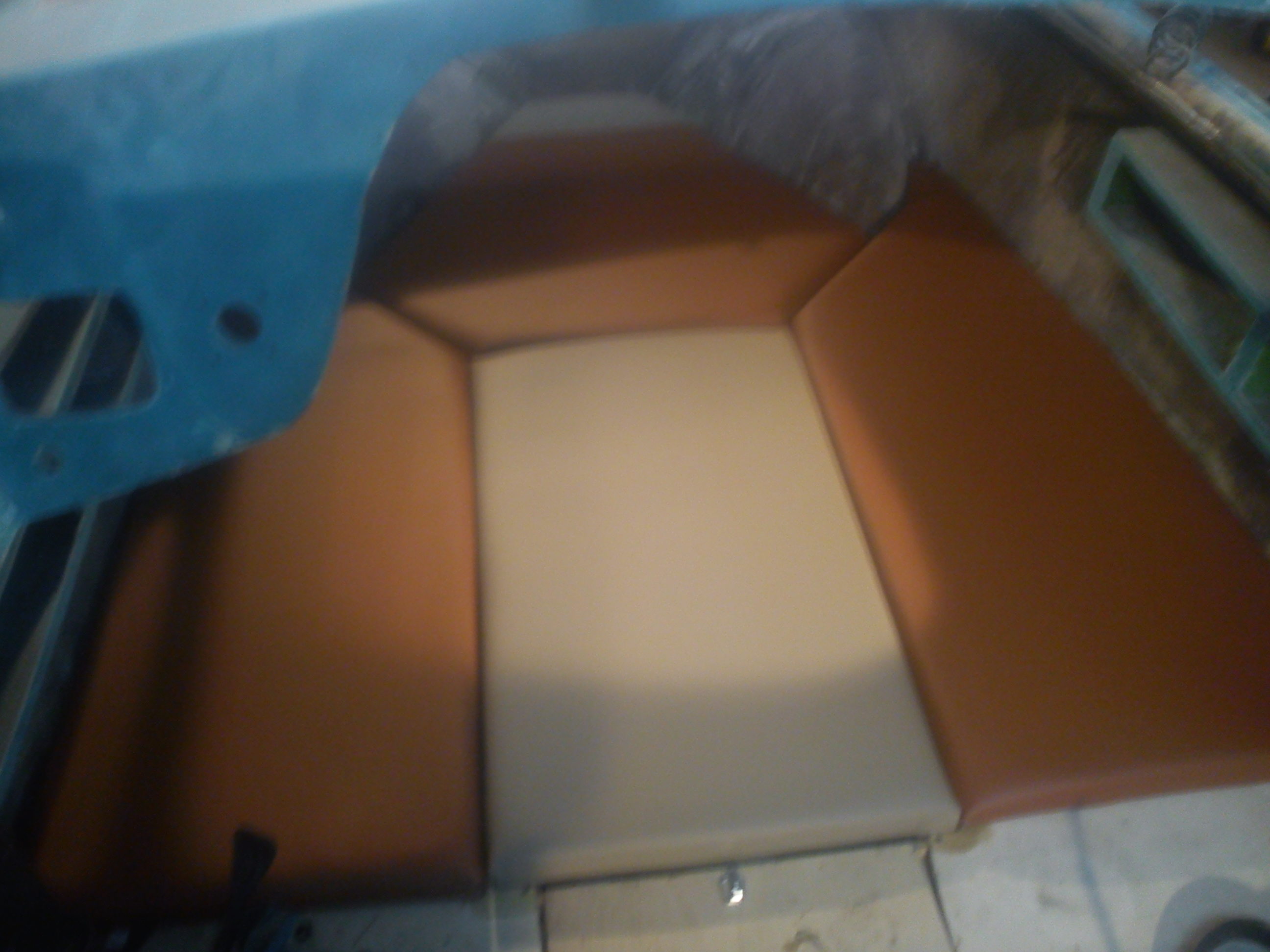

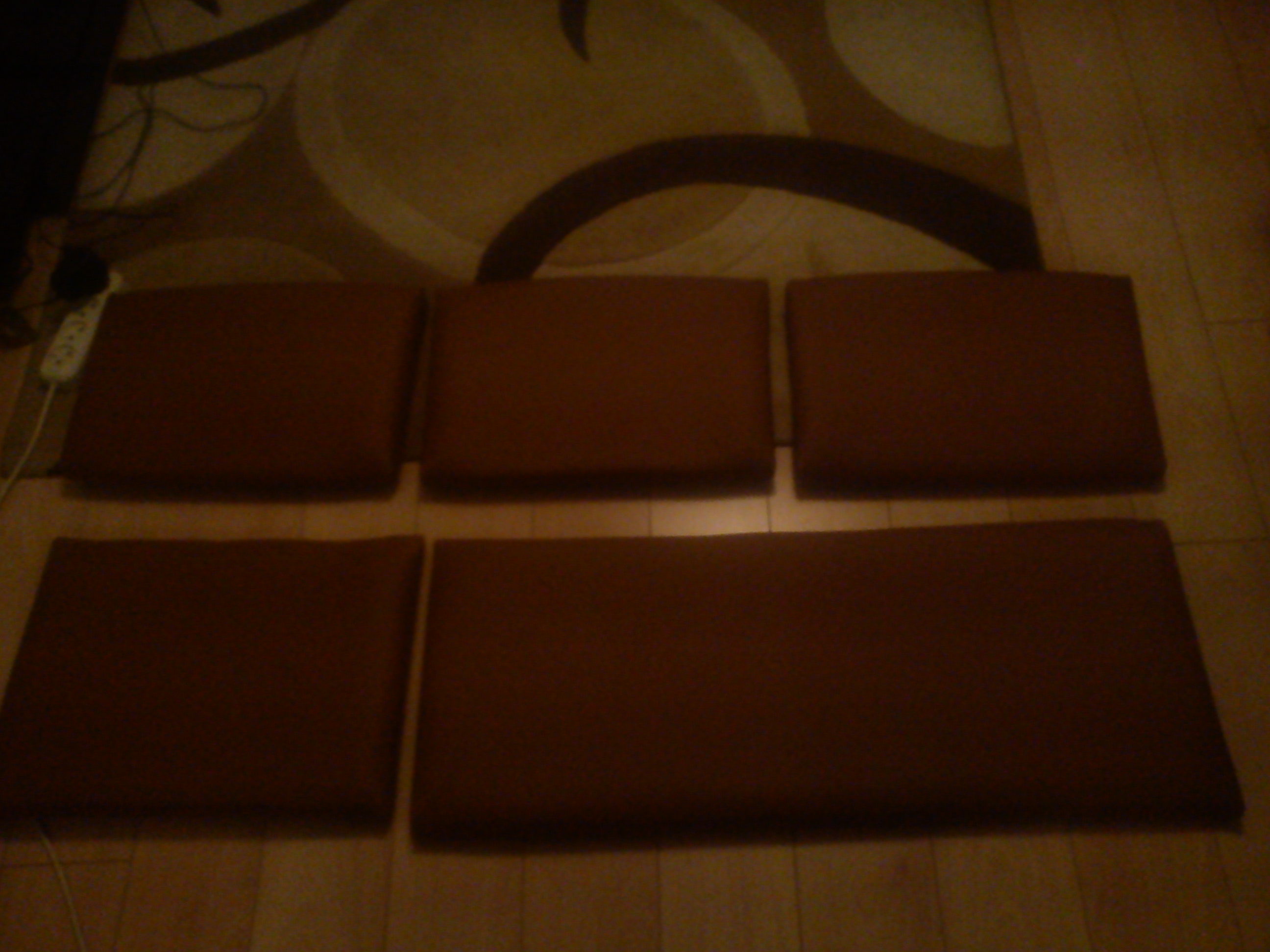

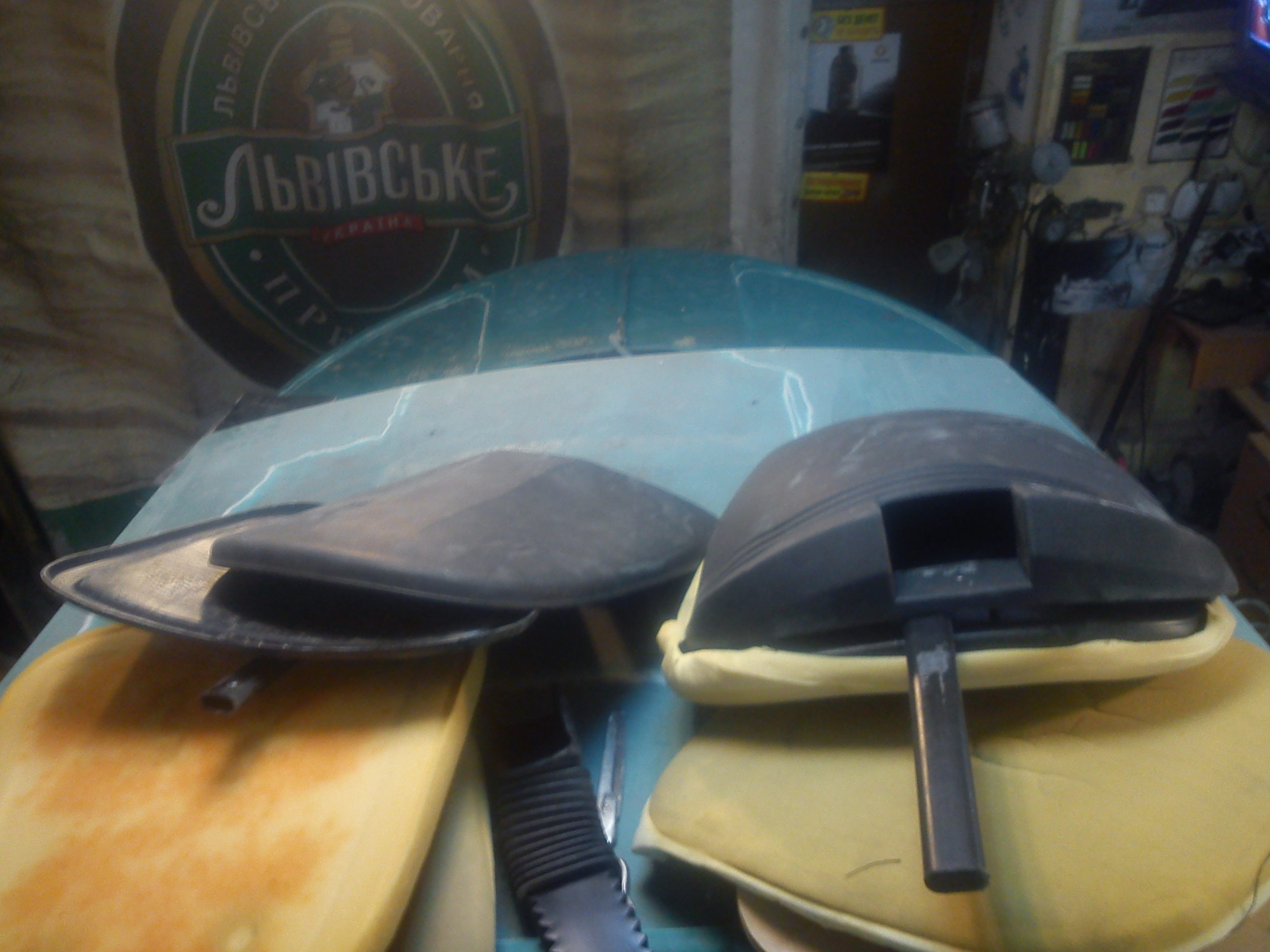

начал придумывать, и изготавливать сиденья, и лежаки, заказал пугвицы мебельные, добавлю их еще на сиденья и лежаки , обтягивал все эко кожей все сидухи съемные ,и лежаки тоже

JIGit 4ever (24.02.2015), Вовчик (02.02.2014)

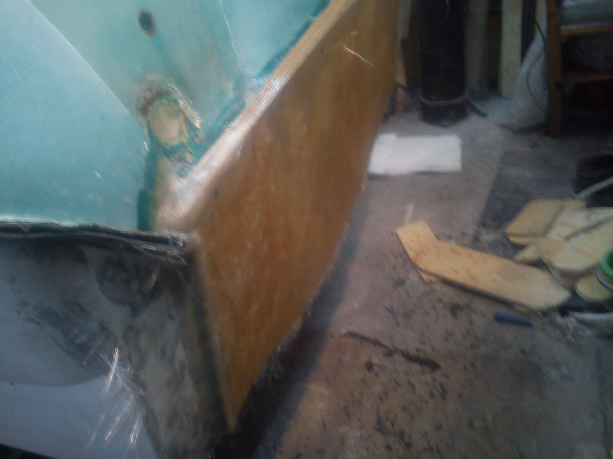

в связи с ситуацией в стране, не когда было выкладывать фото, и занимался ей не всегда, на сегодешний день, дочистил, погрунтовал эпоксидным грунтом ,потом перетер ,и погрунтовал акриловым грунтом ,перетер, и покрасил автомобильной краской акриловой 2 к 3 слоя ,фанеру вскрыл морилкой 2 слоя, и яхтеным лаком 2 слоя ,установил дистанцию ,сделал в каюте бордачки, и обклеил дермантином внутрянку,установил металический бордюрчик

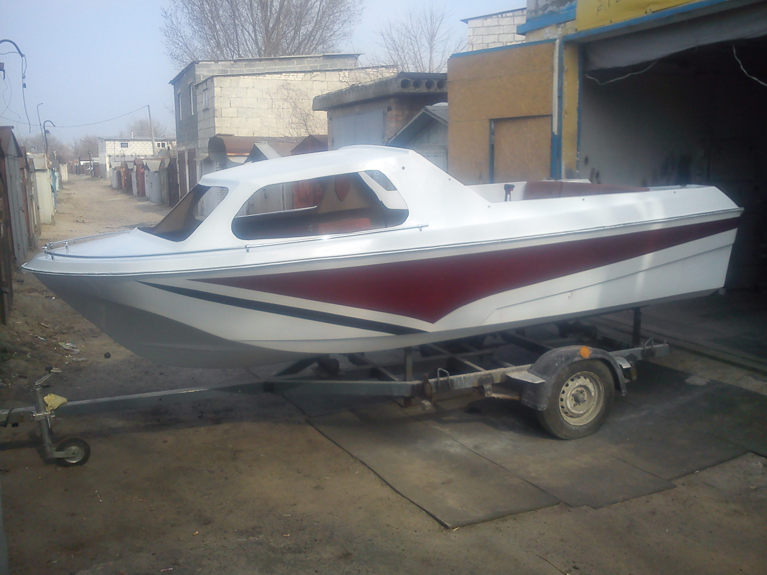

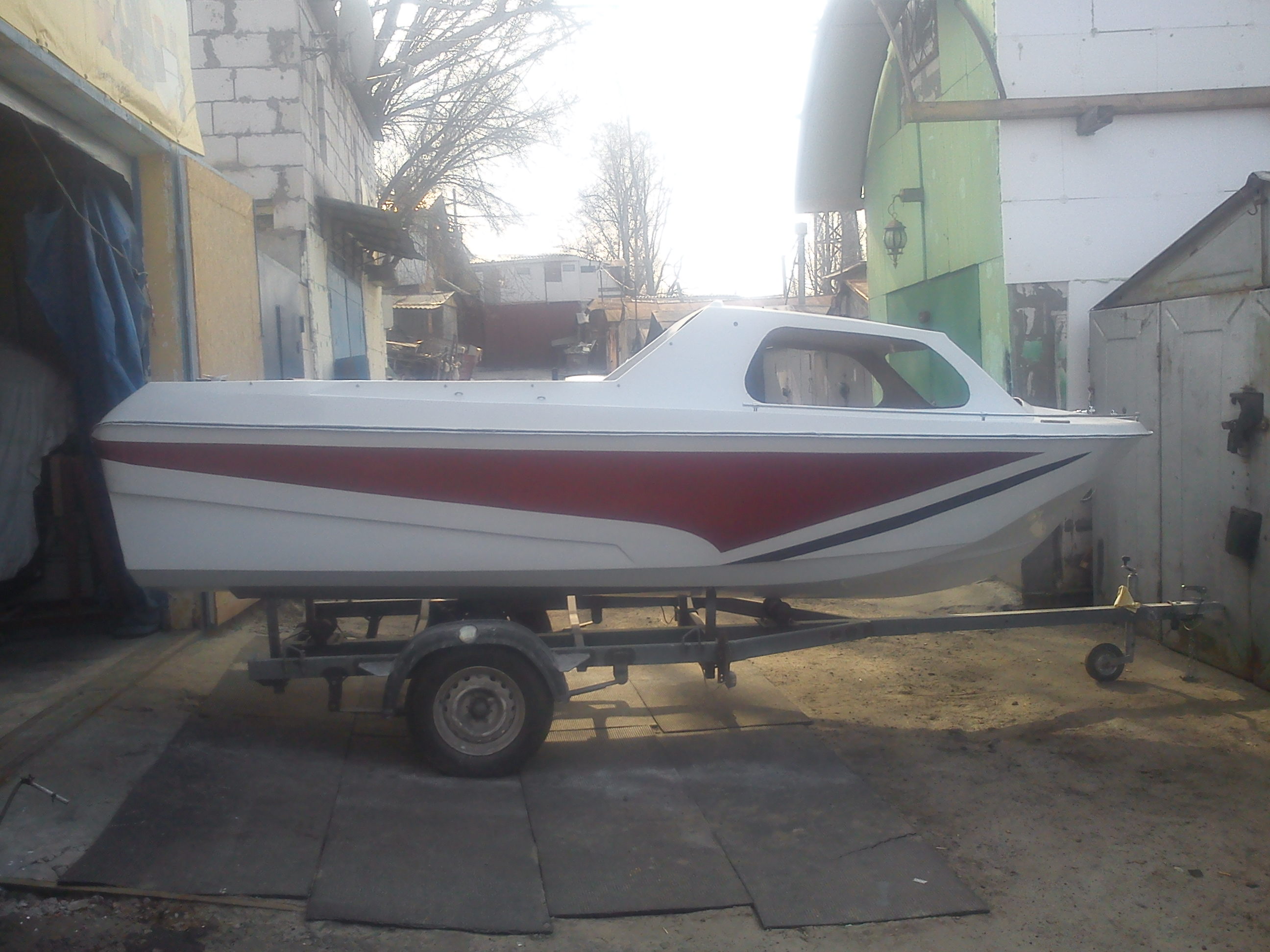

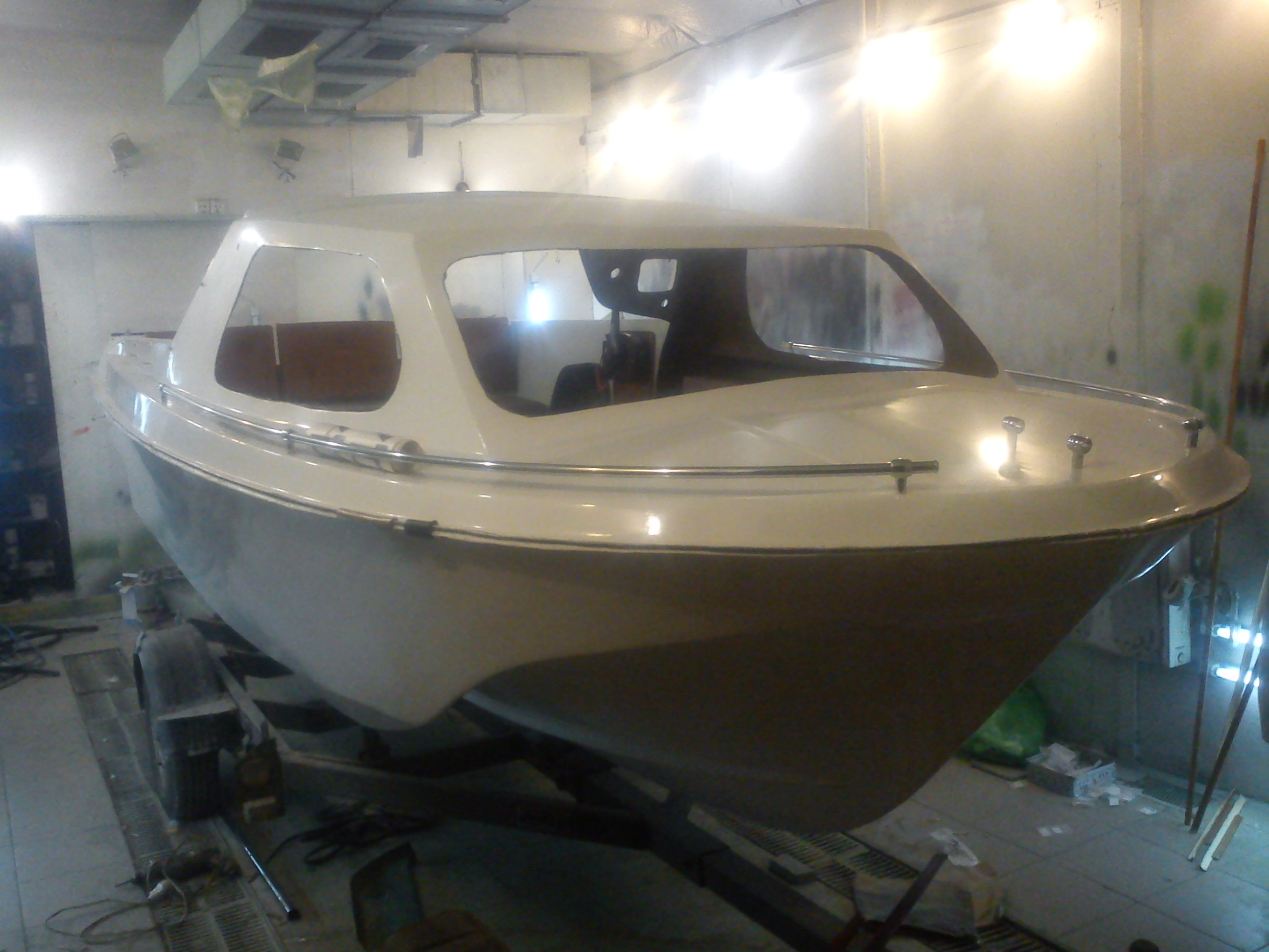

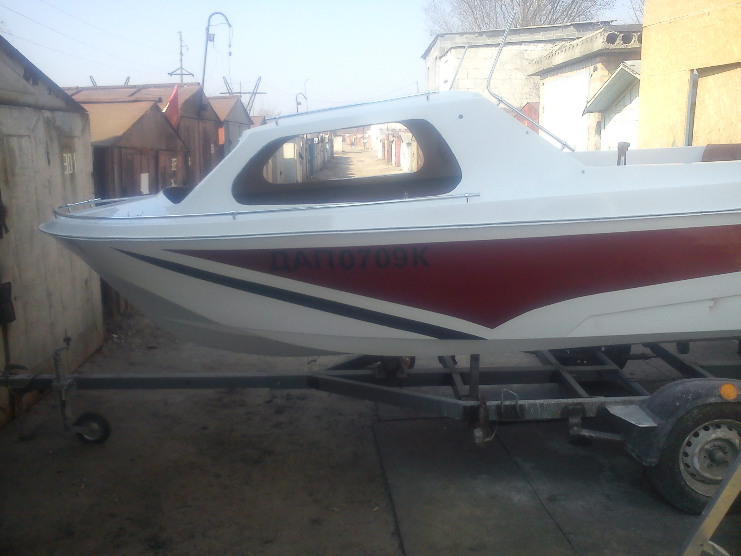

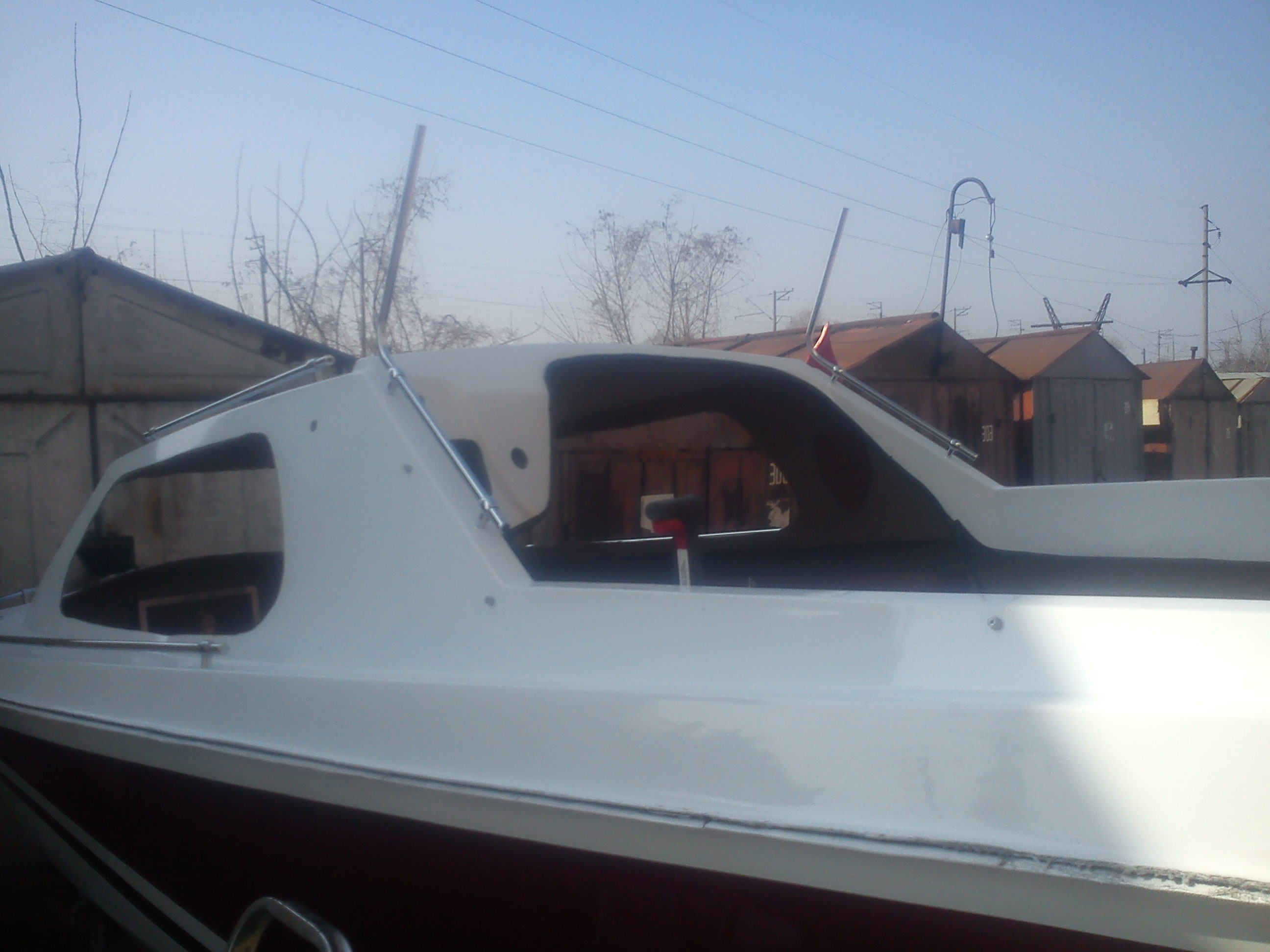

И опять выходные не на рыбалке, а с лодкой, краска высохла , перематовал, нанес рисунок, и вскрыл лаком ,установил крепление ветрового стекла ,приклеил номер ,установил поручни на крышу,ищу привальный брус пока не нашол может кто знает где взять,следующий этап окна ,и рулевое управление PS не хватает наклейки клубной на борт

А почему не стали использовать полиуретанувую краску, ведь она более стойкая гидродинамическому и механическому воздействию?
RLodochnik зараз поза форумом   Відповісти з цитуванням
Старий 23.03.2014, 23:10   #19 (permalink)
Дописи: 1.259
Сказал(а) спасибо: 596
Типово re: Ладога-2 "andrey28"
Допис від RLodochnik Переглянути допис
Я некогда с ней не работал , а автомобильная ближе по роду деятельности, а эксперементировать нет сил , устал я с ней
Старий 23.03.2014, 23:16   #20 (permalink)
Аватар для RLodochnik
Звідки Ви: Россия
Карапь: нептун-3
Дописи: 145
Сказал(а) спасибо: 11
Поблагодарили 88 раз(а) в 44 сообщениях
Да, согласен, лодку восстанавливать труд еще тот.
