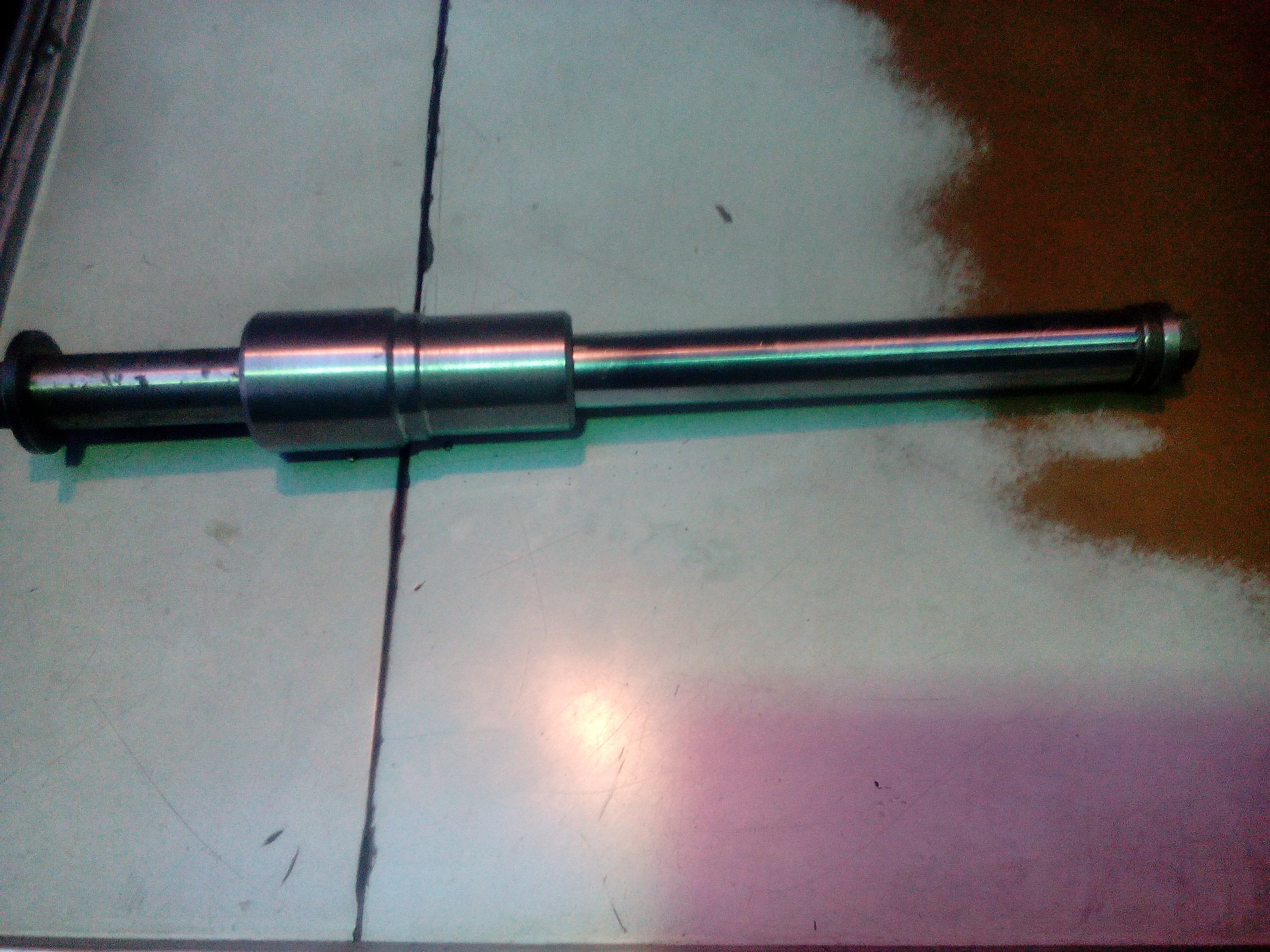

Посадочное место под подшипник-22+0,024...на вертикальном валу....диаметр штока-22-0,01....в подшипник проходит по скользящей.Вот только на работе замерял.

Добрый Вечер -ВСЕМ.....Облагородил выколотку-вот-чт-получилось-

Так-ЧТО есть -кому надо-пробуйте(НО ПО Киеву)....изготовить -никаких проблем-любой токарь-сделает-сложного-НИЧЕГО-главное ШТОК-он шлифованный то есть-подшипникам,-ничего не страшно....Можно конечно с болвани проточить-но длинна-300-350мм-лучше использовать-шток(это мое мнение).....Удачи-ВСЕМ!
