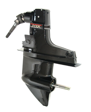

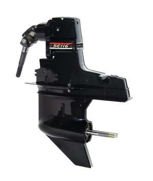

Постепенно начинаю изучать стационары и колонки!
Решил заказать комплект анодных пластин, позвонил, а меня спрашивают: Какая генерация вашей колонки?
Какая генерация!? Колонка, как колонка! Полазил немного по инету, и действительно есть две генерации! Пишу это для того, кто ещё не в курсе, то пусть не идёт моим путём, а понимает какая у него колонка! Для обслуживания пригодится!
Итак:
Альфа1 Ген.1, выпускалась 1983-1990гг. (фото №1).
Альфа1 Ген.2, выпускается с 1991г и по сей день. (фото №2).
Самое главное отличие, которое сразу бросается в глаза, это расположение крепления ушей цилиндров трима (на фото видно). Колонки немного отличаются по ширине и внутрянкой. Если перейти по Mercruiser Alpha 1, Mercruiser Alpha 1 3.0, Alpha Gen 1 Sterndrive, Alpha 2 Mercruiser Sterndrive - Performance Product Technologies , то видно внутреннее отличие.
