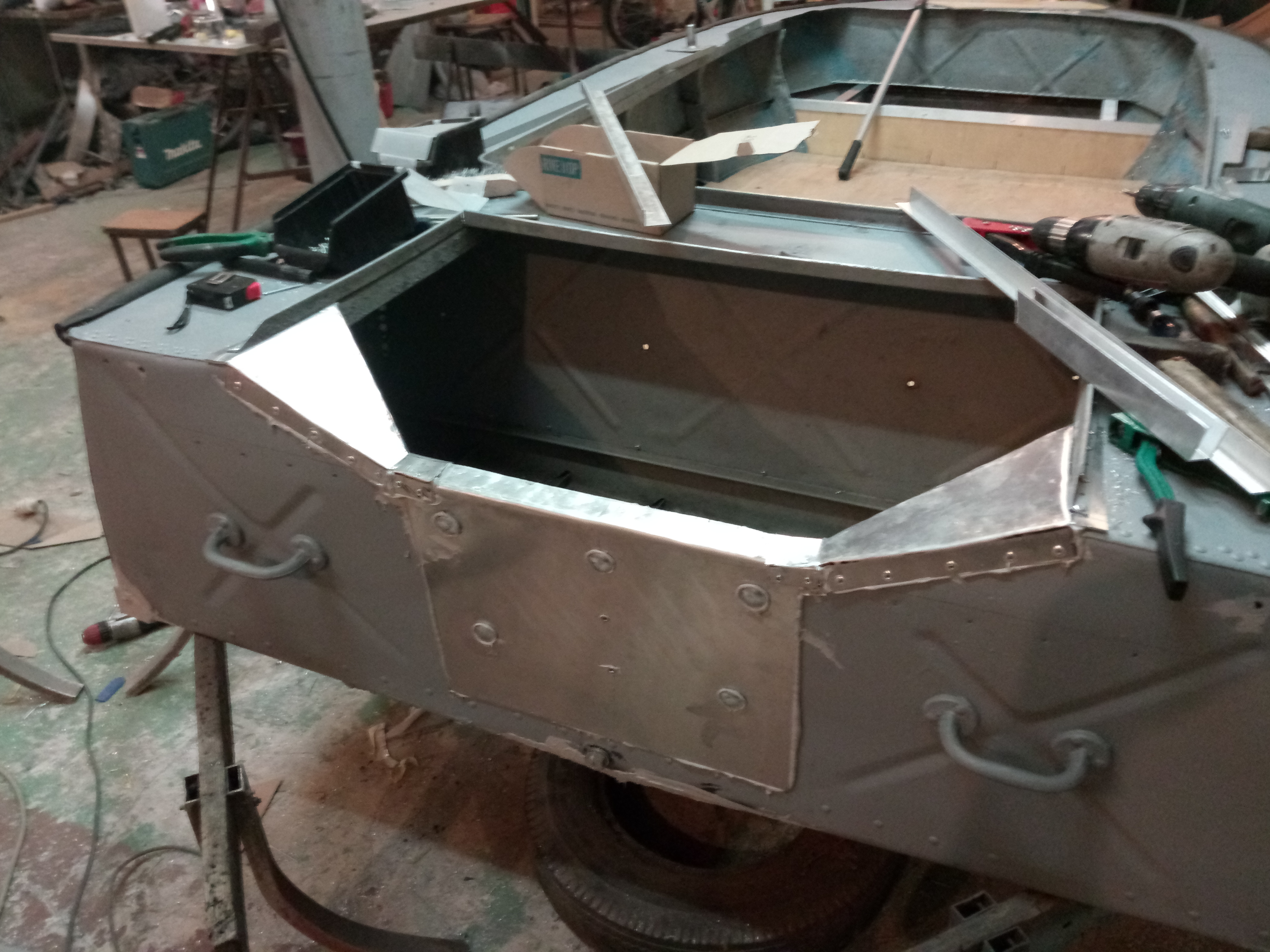

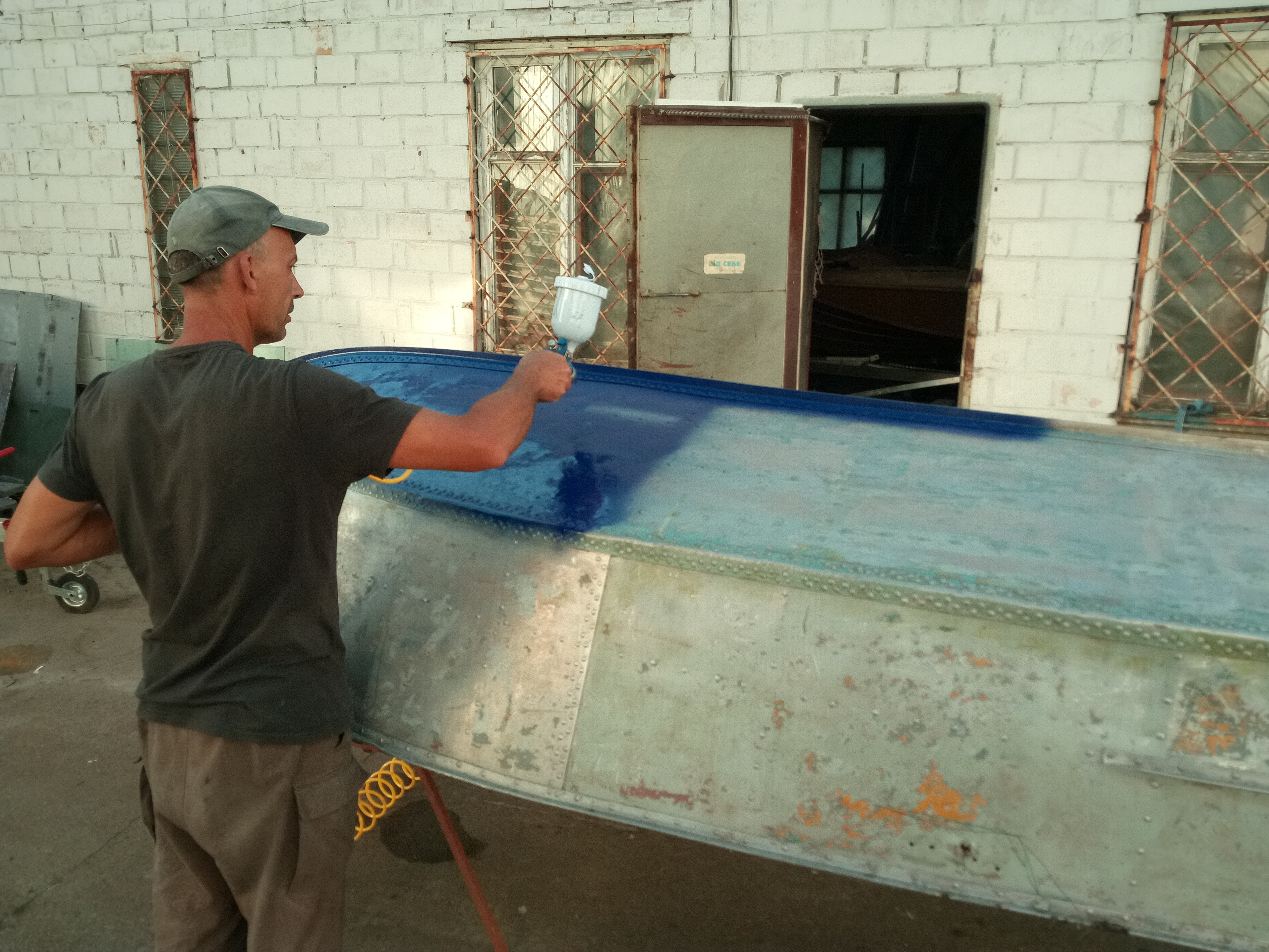

Достался мне весной корпус "МКМки", по цене металлолома. Состояние было плачевное. Шо-то даже повырезали. А у меня мечта - в Каневе, на лодочной станции иметь лодочку, чтобы не возиться каждый раз с лафетом или ПВХашкой, а моторчик нацепил и вперед.
Мечта как быстро вспыхнула, так же быстро и погасла - то времени нет, то вдохновения, а то и банально нЭт дЭнег.
Спасибо Сане-Моргану и Вовчику-Юнге, которые взяли и залатали дыру в днище, тем самым сдвинув дело с мертвой точки.
Но глобальные переделки на этом и уснули.
Следуйщий короткий этап оказался художественным, так как некуда было девать остатки краски. После макияжа задвинулось корытце в дальний угол двора и спокойненько пылилось пару месяцев.
А 16 августа жена сказала, что ей дают неделю отпуска.
Куда-куда?!
Естественно на дачу, тем более у сына День рожденья и на носу Державне свято. И в голове только злые судачьи клеваки, грибочки да шашлык с лавашом. Остался только вопрос - на чем гоняться за клыкастым? Прог тянуть не хочется, жалко гробить пепелац на спусках-подъемах, резинка вообще не рассматривается. Выхода нет, есть неизбежность.
17, с утра набираем воду.
После проверки на течь оптимизма поубавилось.
Но мы ж козаки!

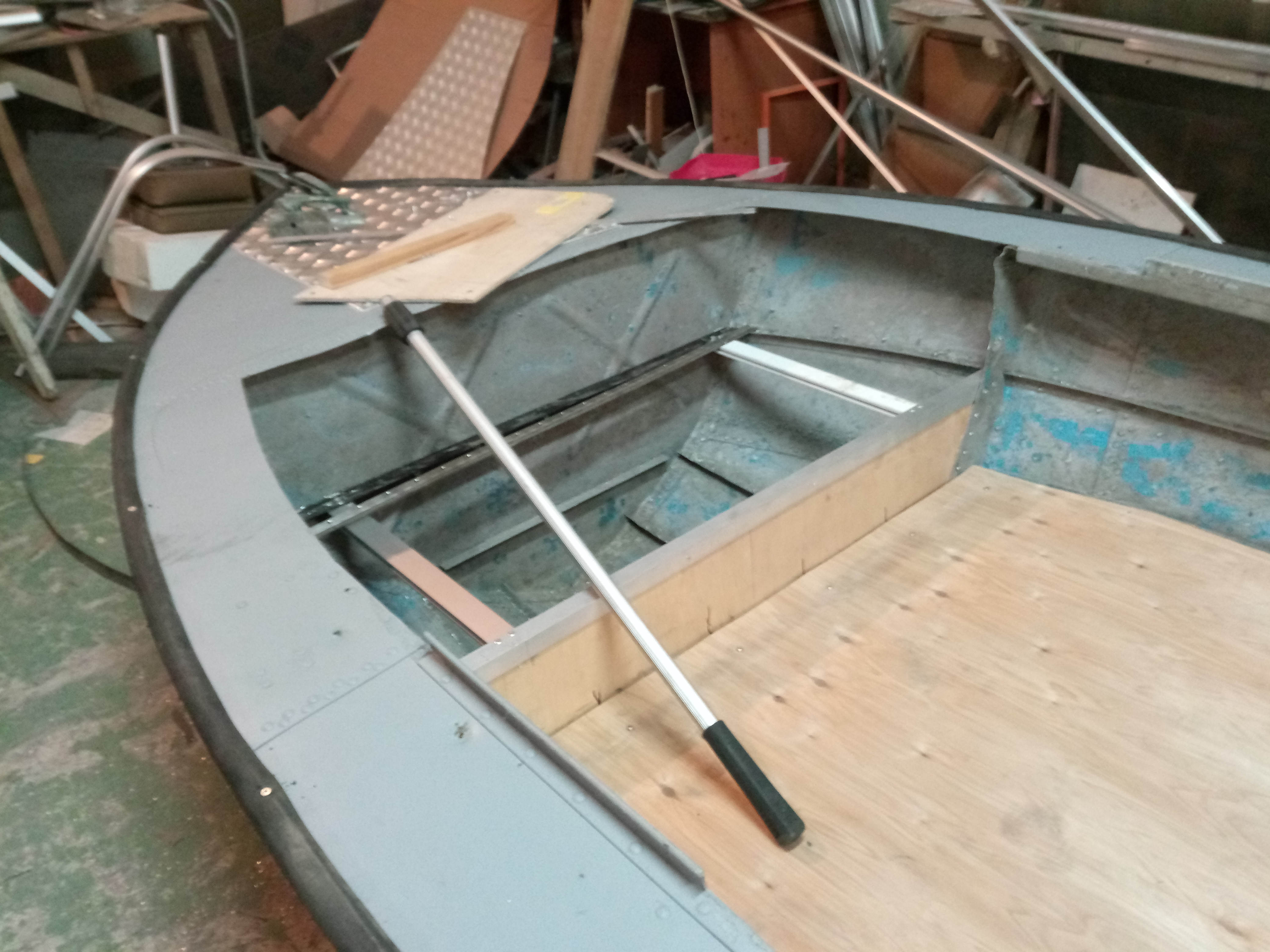

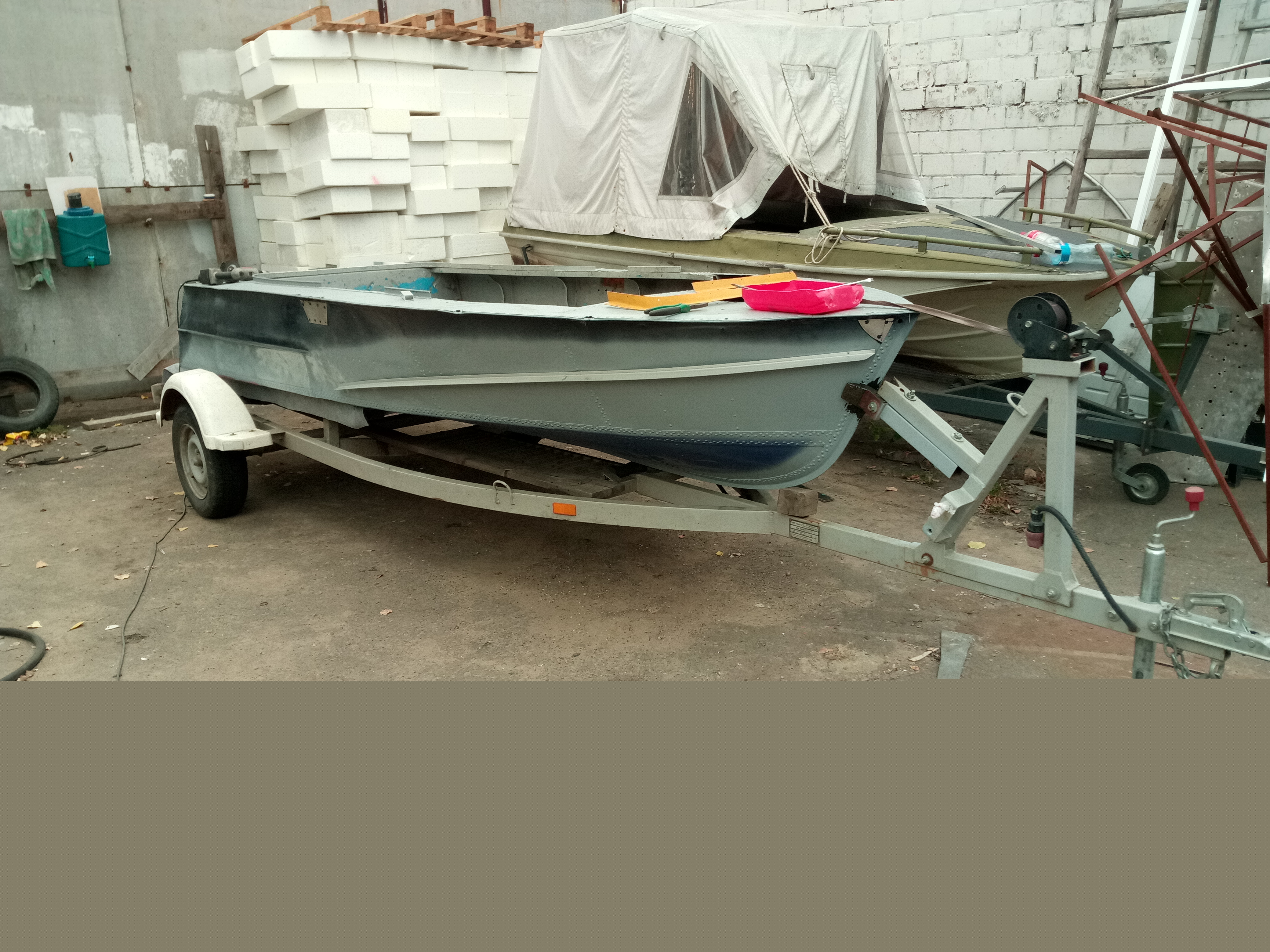

Я отдавал себе отчет, в том что этот корпус никогда не станет товарно-материальной ценностью, поэтому основная задача сделать максимально-бюджетно комфортную рыбацкую лодку.

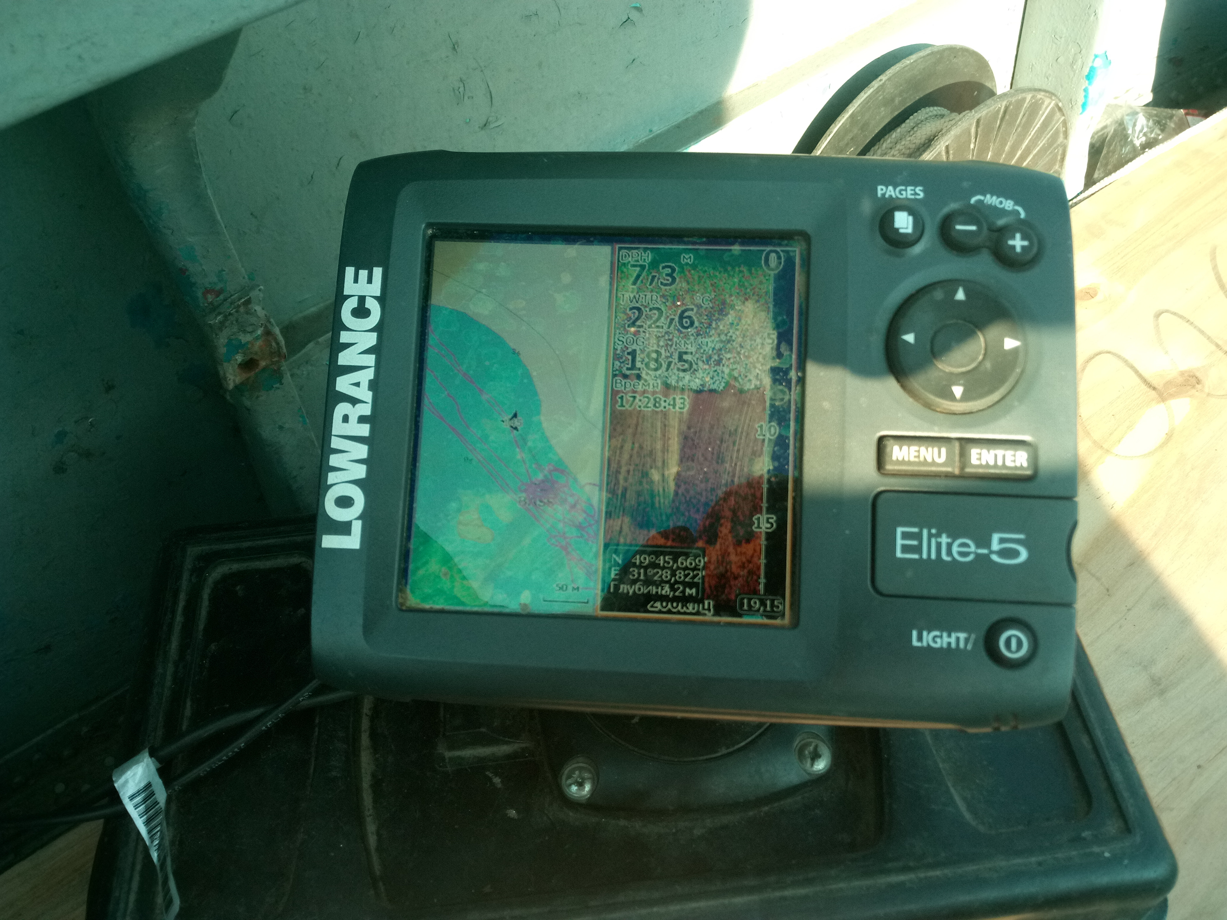

Работа закипела: залатал-заклеил все течи, сделал моцный-брутальный транец, ровный пол, передний большой рундук , заклепал нос рифленкой, поставил брызгоотбойники ( спасибо Фрегату за наставления), закрепил привальник, поставил уключины, врезал спиннингодержатели, установил вращающийся поджопник и роульс, крепление эхолота.
Начал делать стекло, но время вышло.
21.08 в пять утра был на воде.
После нескольких выходов могу сделать вывод - офигенно комфортная лодка для двух человек. Один с попутным ветром на Мерке 5 л.с. выдавил 18 км/ч. Волна 30-40 см вообще без проблем.
Лодку забрал, чтобы доделать стекло и полочки в бортах (их очень не хватает). Думаю к осенним рыбалкам будет в строю.

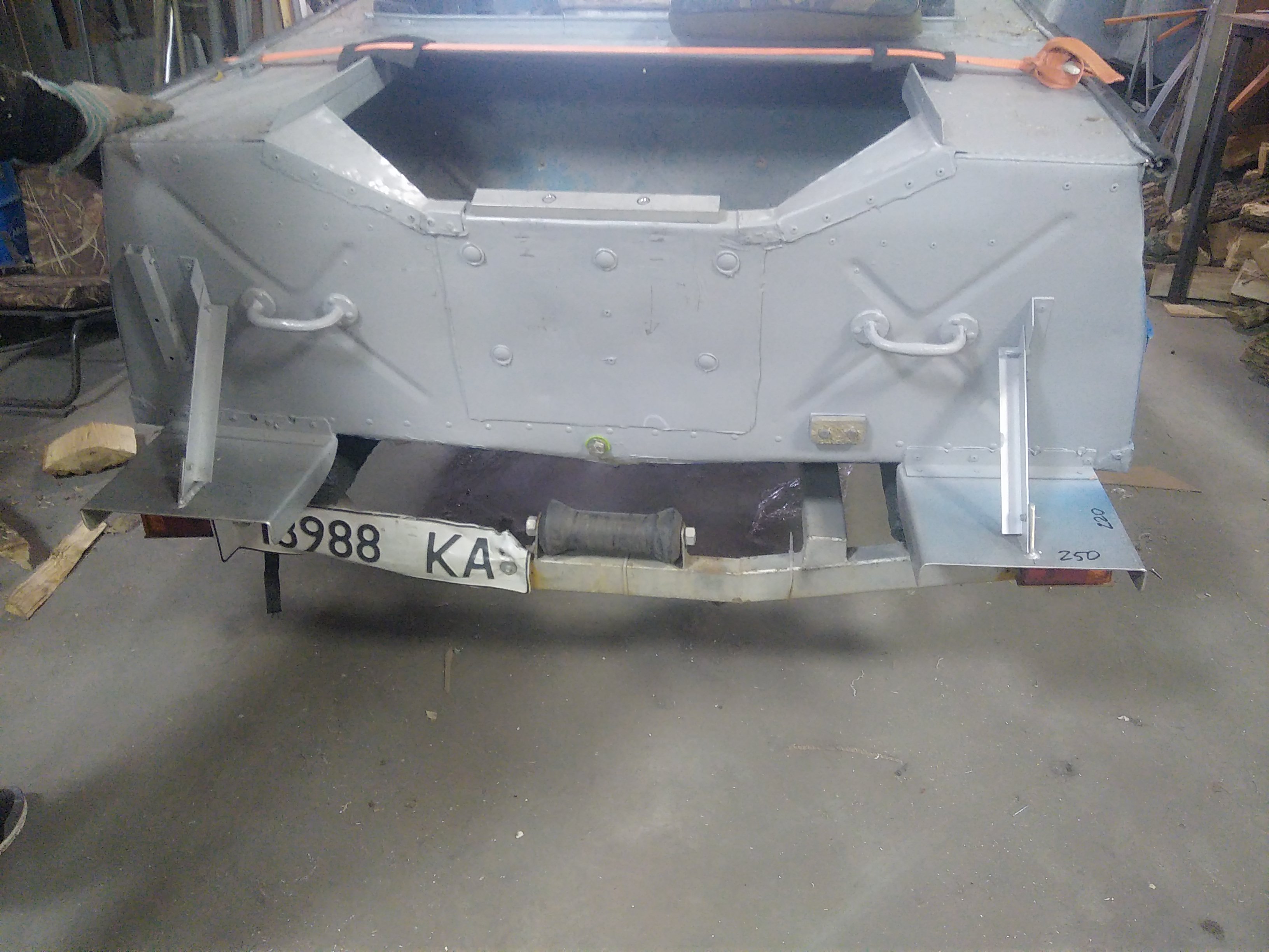

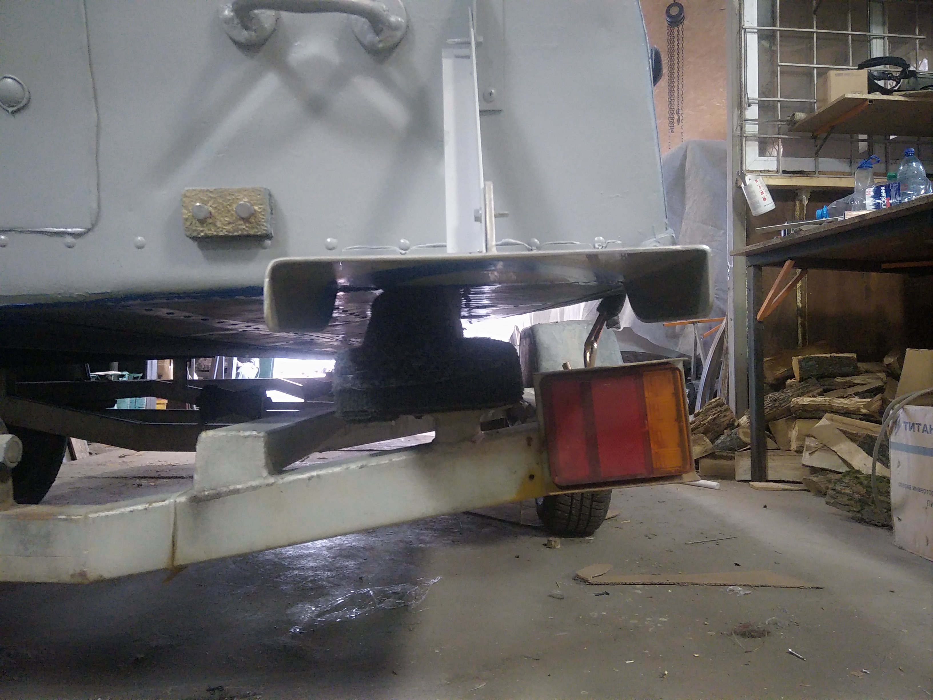

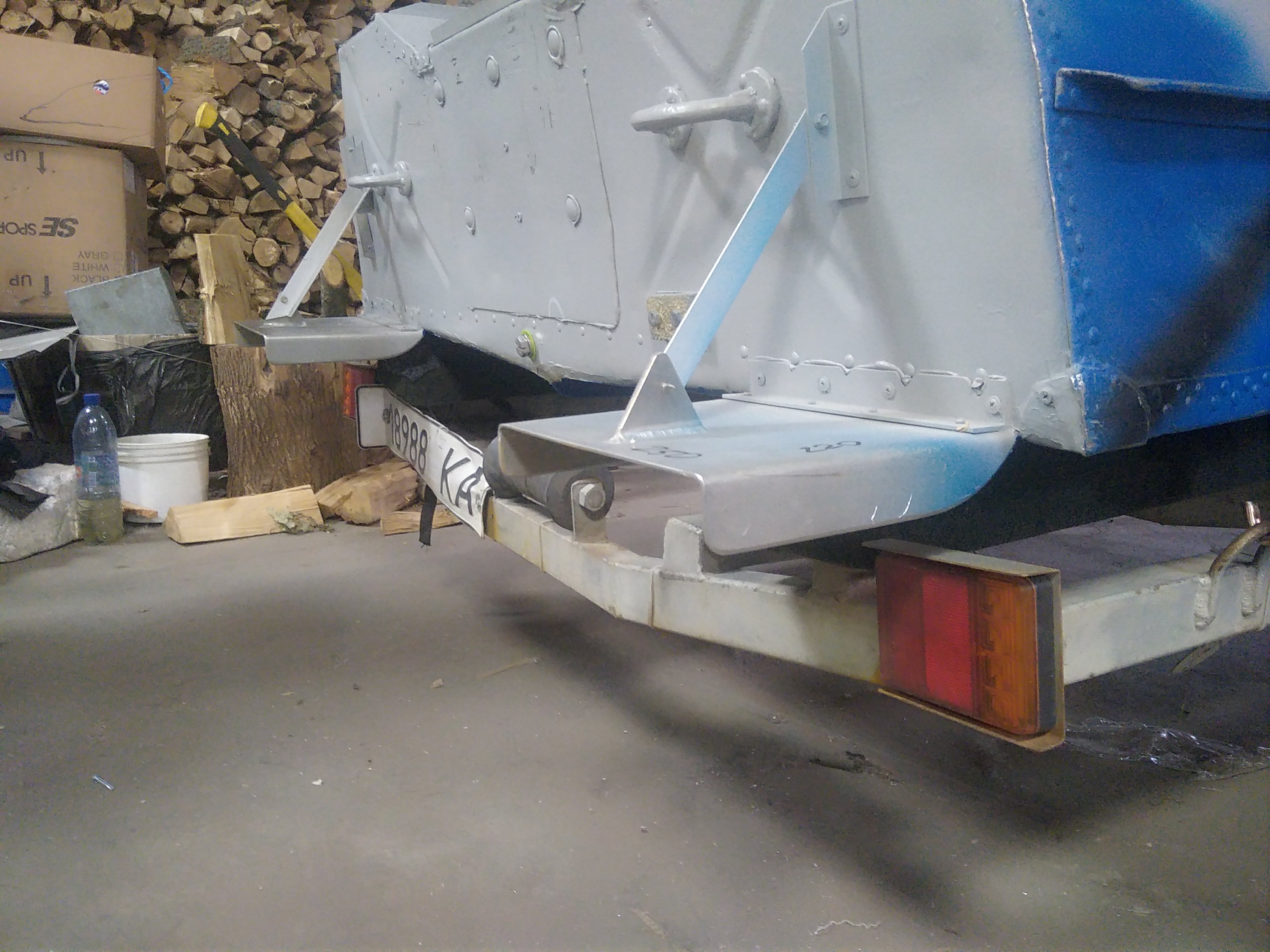

Раз уж вылез вопрос по транцевые плитам, то напишу здесь. По форто все видно. Делал не капитально, но похоже навсегда.
Недостаток только один - при резких маневрах надо сбрасывать скорость. На первом тестрайве, на полном ходу, крепко вильнул и вылетел из лодки.
Ещё добавлю. За пять лет эксплуатации: поменял пол из подкладочной фанеры 6мм на такую же и поменял две заклёпки.
Про скорость писал в рыбацких отчётах.
Все.
МКМка - форева!
