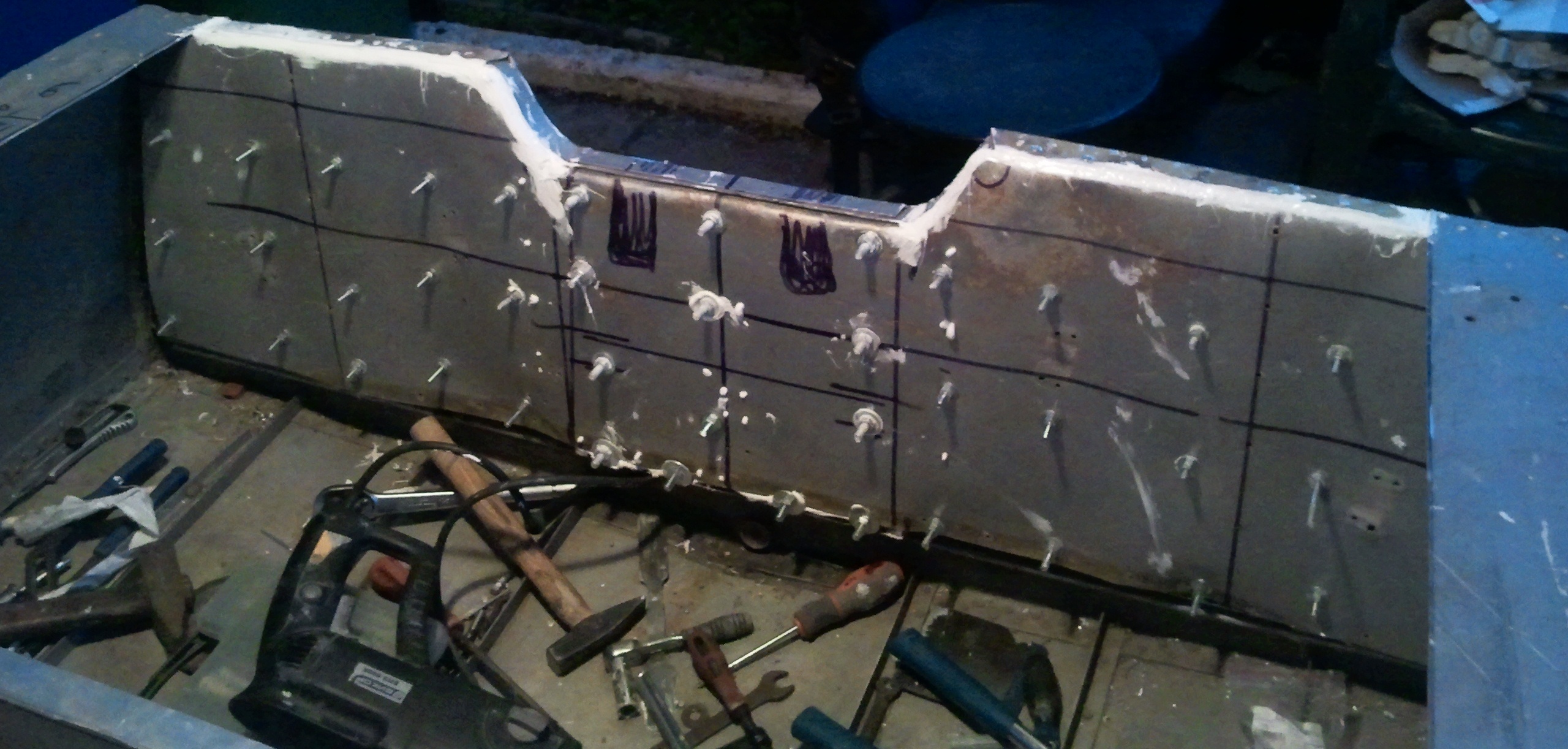

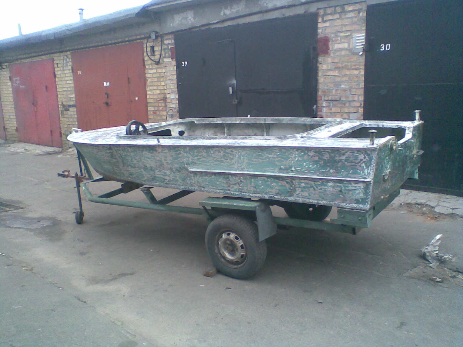

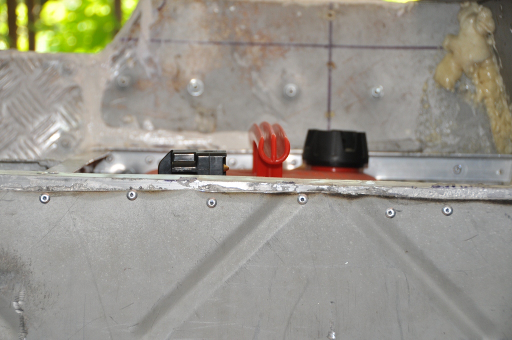

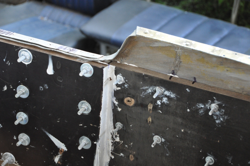

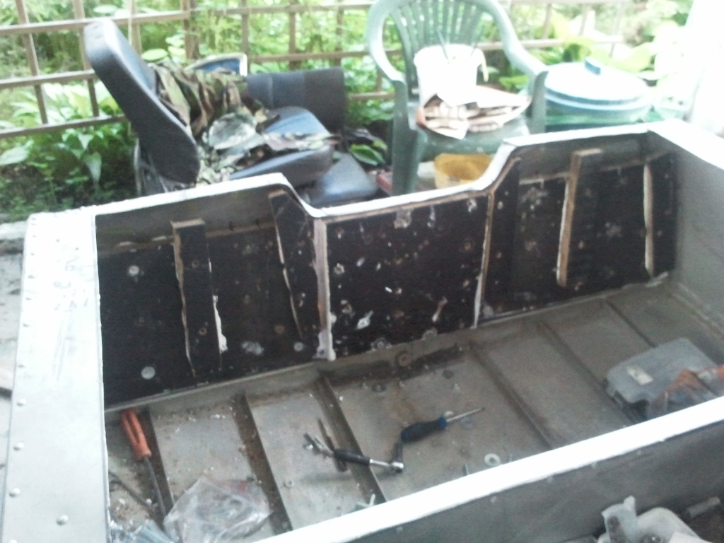

Полтора тюбика герметика 44 болта и транец стоит мертво,но косынки будут фото позже выложу

По поводу брызгоотбойника твердить не буду,но интересовался у профи по ремонту и тюнингу лодок то обьяснили что надо сделать как у прогресса 4,но как по моему опыту в эксплуатации мкм надо стекло повыше и убрать родные уключины если по волнам гасать.Вода вылетает из-под килевой части к верхнему уголку а тут уключина с отверстием и все стремительным потоком в голову сидящему на румпеле.А по небольшой волне лодка супер и устойчивость на волнении на высоте.
Вот поэтому и перехожу с Южанки на МКМку
Брызгоотбойники обязательно будут. И поперечный редан буду делать, правда мало информации про реданы,я имею в виду от людей которые практиковали или видели МКМки с реданами. Не помню на каком из батрацких сайтов была тема про поперечный редан,и там РИНО тоже писал что то про него, а здесь ни как не хочет поделица знаниями.

Поделюсь и я своей лодочкой, скажу сразу лодка у меня первая, и почему именно МКМ честно говоря не знаю так сложилось.
На воду пока не спускались. Номера вчера поклеил.

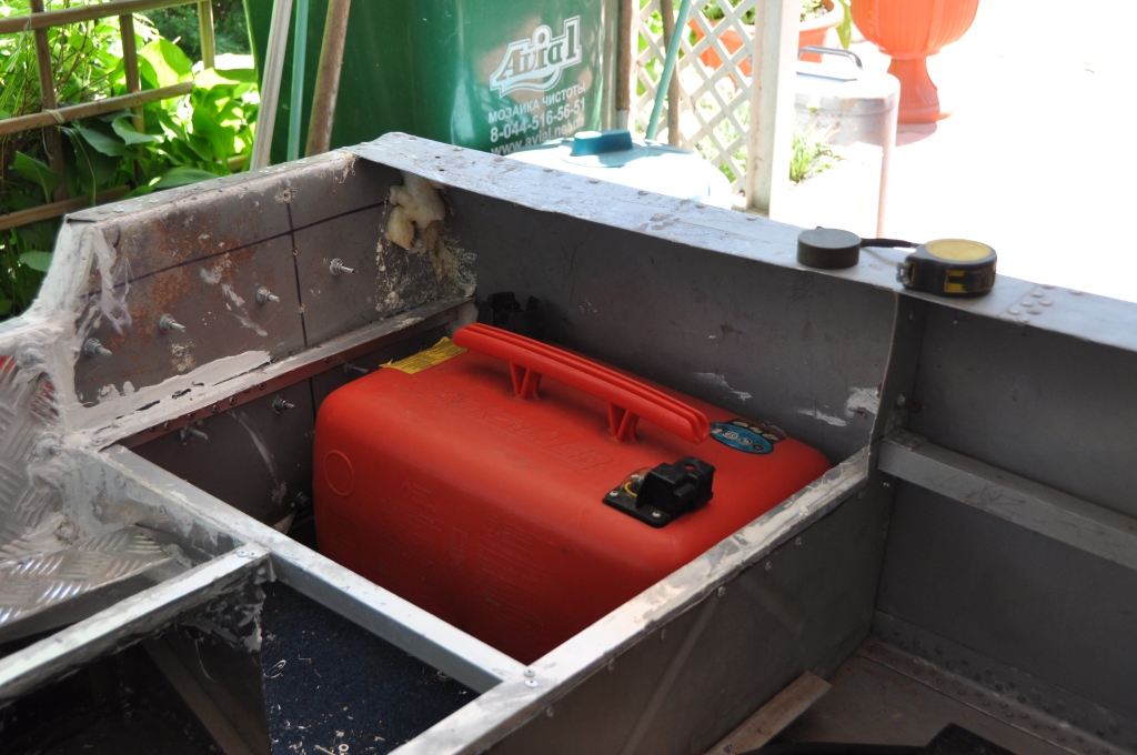

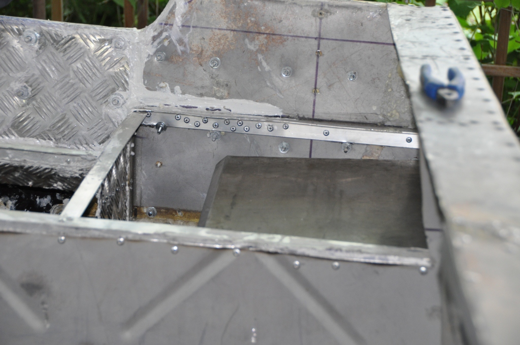

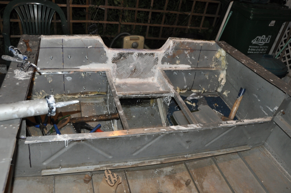

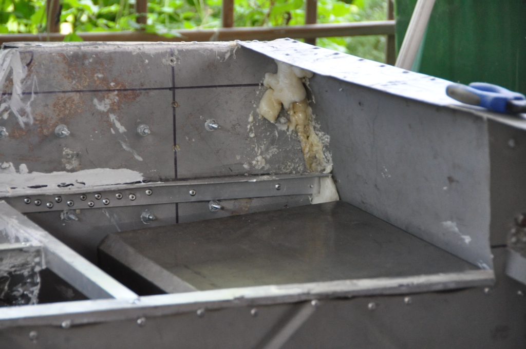

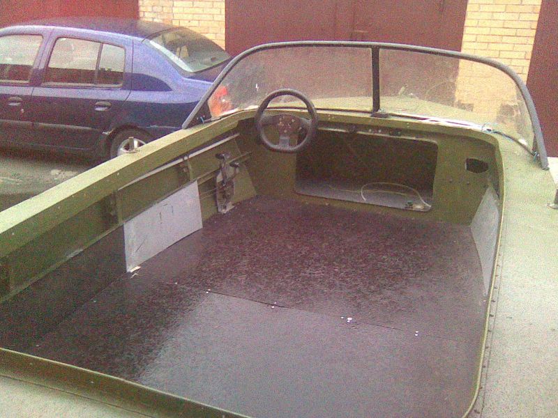

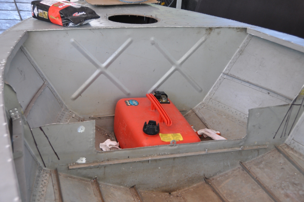

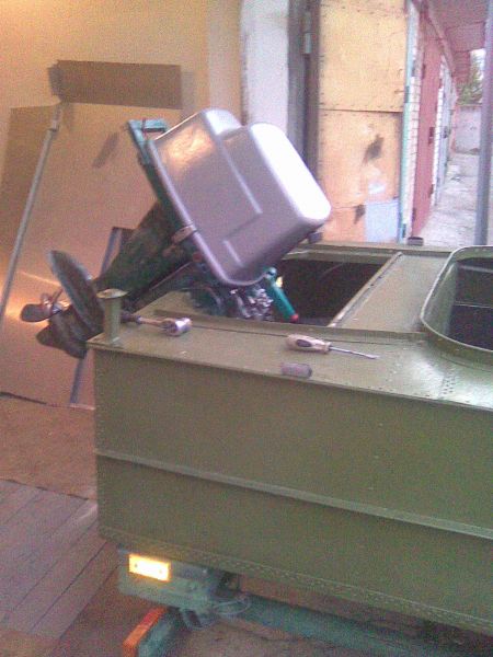

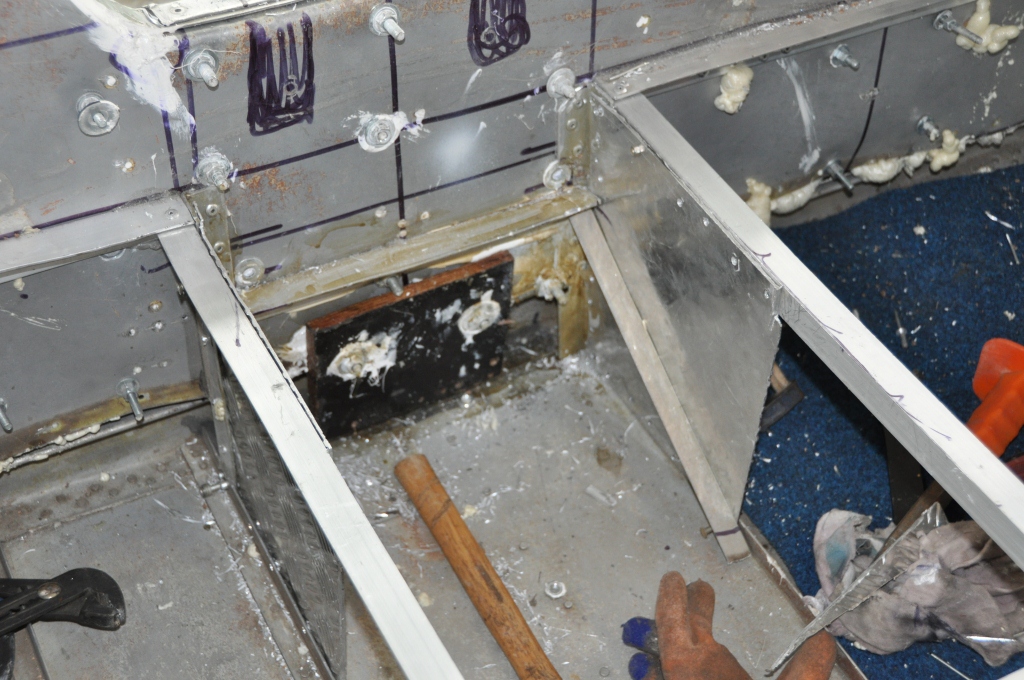

Потихоньку доделал транец,теперь не знаю куда всунуть топливо.
В корму как хотелось бы она не влазит,только в нос. Но в носу может поместится и другой багаж(продукты ,вещи)????? , а горючку всетаки в корму хотелось бы.

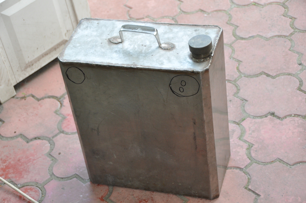

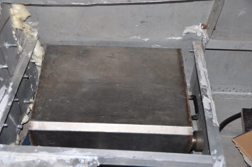

нашел канистру из нержавейки на 30 литров производства завода КИНАП,
подходит по всем параметрам,только нужен сварщик. Подскажите где у нас темы с баками?

Старий 25.05.2012, 18:21   #28 (permalink)
Карапь: ✌
Дописи: 6.896
Сказал(а) спасибо: 4.290
Типово Re: МКМ Херсонка.Ремонт-доработка.
Классно получается. Достойный сын своего отца, у твоего Папы руки были золотые. Не ожидал от тебя.., не ожидал, МОЛОДЕЦ! Вот человек может себе Buster позволить, а всё сам своими руками.. рецес супер... А в школе одни двойки
Голык (26.05.2012)
Старий 25.05.2012, 19:21   #29 (permalink)
Звідки Ви: ------------
Карапь: Лисичанка
Дописи: 4.762
Сказал(а) спасибо: 2.204
Костя , гораздо удобней сделать самоотливной рецесс с герметичной крышкой люка по середине, запираемой на замок от посягательства жуликов на твой бензин и всякие нужные прибамбасы в лодке. Для этог тебе нужно приподнять переборку, которая идет паралельно транцу для создания нужного уклона в рецессе.По периметру крышки на будущем рецессе обязательно проложи масло стойкую резину . Перпендикулярные жесткости-горбыли смести по периметру канистры или вообще сделай их по внутренней форме рецесса в виде трапеций. А , там глядишь и бак сварной примастыришь внутри будущего самоотливного рецеса или имеющиеся повставляешь !! Крышка , это лист алюминия с двумя петлями-навесами снизу и прижимной скобой сверху !! По любому воды зачерпнешь , а так у тебя все под контролем !!!
Востаннє редагував Valeron: 25.05.2012 о 19:25.
Голык (26.05.2012)
Старий 25.05.2012, 19:24   #30 (permalink)
Карапь: ✌
Дописи: 6.896
Допис від Голык Переглянути допис
МКМ любит кормовую загрузку, так что бак желательно на корму. имхо.

Бак не планировал , но после полученного результата канистра в карму не влазит, в носу.....???? .1. тянуть шланг
2. как смотреть уровень?
Думаю вариант как на последних фотках будет в самый раз,только нужно найти сварщика. и как горловину бака с горловиной заливной соединять?
Не знаю куда приборы мастырить?

Костя а Вы по борту делать что-то будете,а то без уголка срезаного Вами при малейшей волне вода будет в лодке.
Костя - высоту транца надо было бы увеличить чтоб было 40-41 см .
Да уголок хочу родной вернуть на место,единственное его не хватает на всю длину борта, так что с этим девайсом у меня головоломка, которую я оставил на по следок.
Добавлено через 7 минут
Борта и транец нарастить всегда можно, посмотрим после испытаний.
И в обще думаю что и в следующем году что то буду переделывать,так как никогда не получается с первого раза с делать идеал.

Если собираешься и дальше на МКМ ходить под пятнахой то тогда не вздумай ставить стационарный бак. С заправкой и переливами замучаешься, а рундук под Мерковскуую канистру сделай по выше, в ровень с транцом. Стац. бак хорош для лафета.
Старий 28.05.2012, 10:29   #38 (permalink)
Аватар для Голык
Псевдо: Костя
Карапь: MKM
Дописи: 6.868
Сказал(а) спасибо: 5.323
Типово Re: МКМ Херсонка. Ремонт-доработка.
На хрена козе баян?
Это куда ты предлагаешь его поставить?
Саня посмотри 26 пост,6,7,8 фото канистра влазит только спереди в рундук, в корму не как,только если поднять весь задний рундук ,но я это делать не хочу. А стационарный получается в корме как раз( пост 27) и 30 л. вместо 24л. в канистре. И еще не забывай я на ней максимум в Киев своим ходом,это 30минут,35 минут обратно,на питнашке это 5л. бенза, а мне 30л. с головой хватит даже до Остра дойти.
