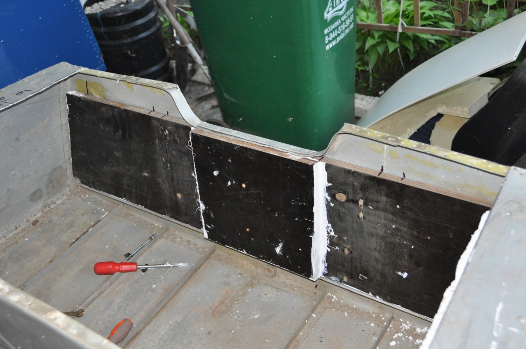

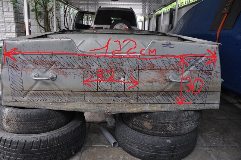

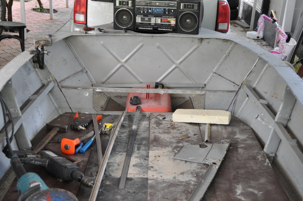

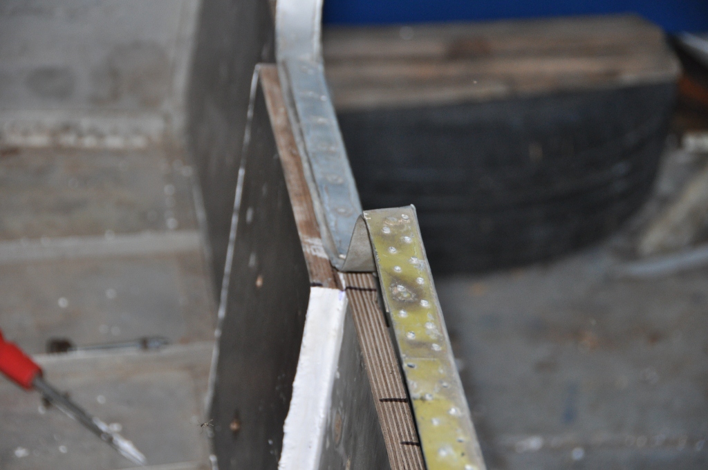

Начал переделку МКМки.
Лодку делаю для рыбалки,румпельная под 15мерк.
Будет интересно мнение и комментарии,а также какие то идеи форумчан

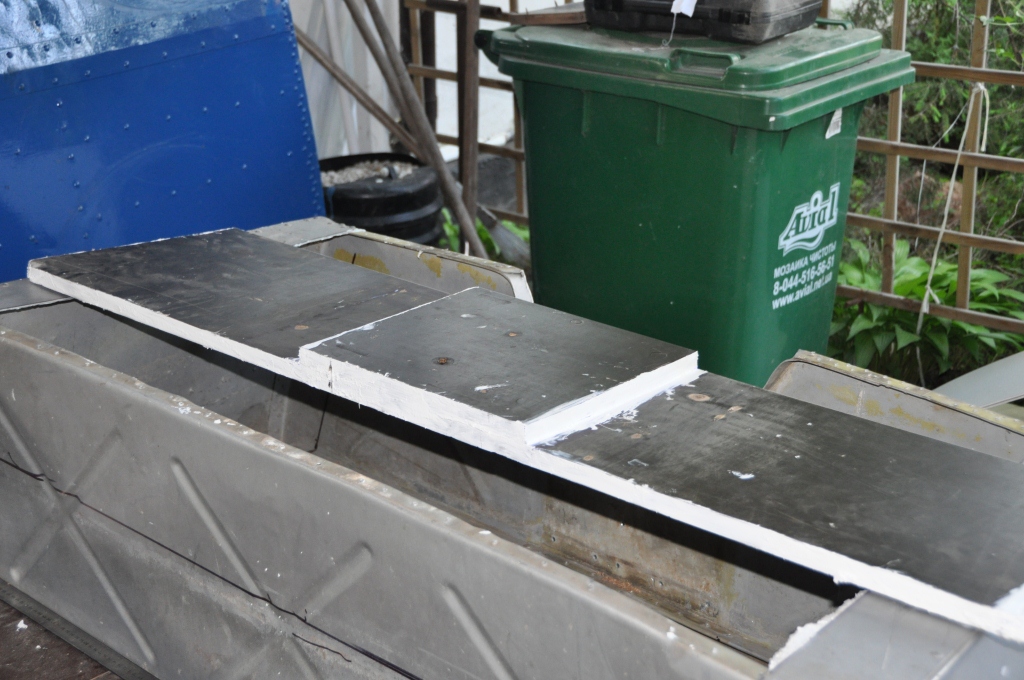

На второй фотографии, что за пикасульки? Под пятнашку ни чего на внешнюю сторону транца не лепи.. И потопчины я бы не урезал, всё равно пространство не прибавишь. Если будешь делать как свою южанку то будет класс. Как решил с седлом под жопу капитана?

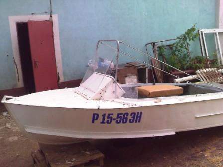

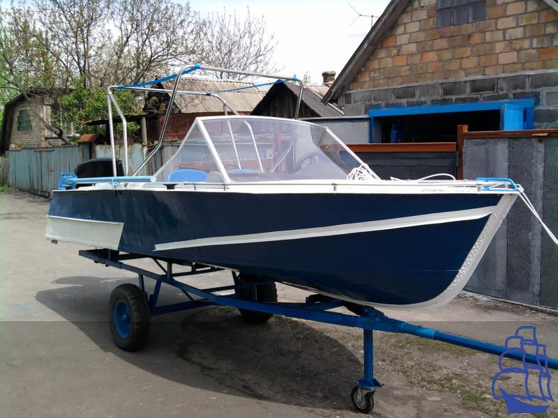

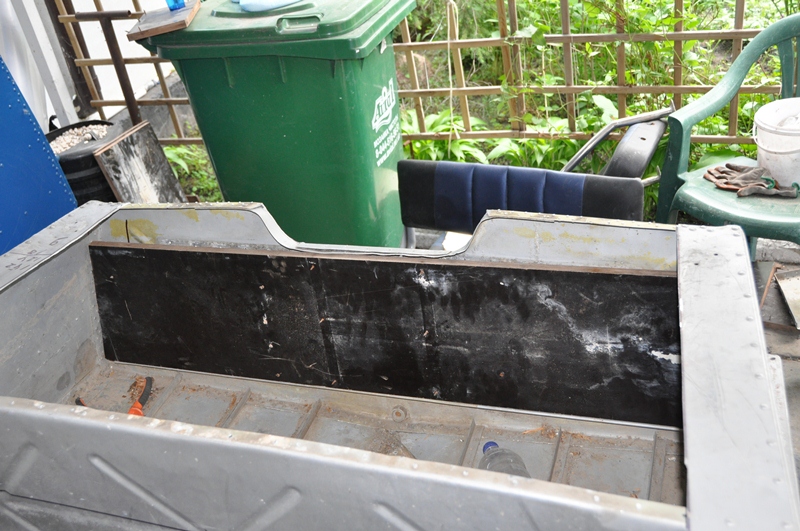

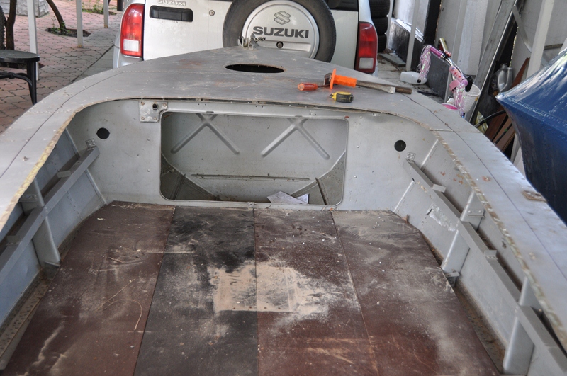

На второй фото один из вариантов усиления транца, из алюминиевого профиля(то что заретушировано это профиль)и крепиться он будет с внутренней стороны,с наружной рисовать удобней было.С Профиля толщина транца будет 44мм.
Второй вариант как на первой фото,только в районе крепления двигателя будет склеена еще одна доска 30Х40см. и толщина транца получиться 40мм
Какой из вариантов лучше? наверно первый,но доступней второй,хочу
послушать мнения.

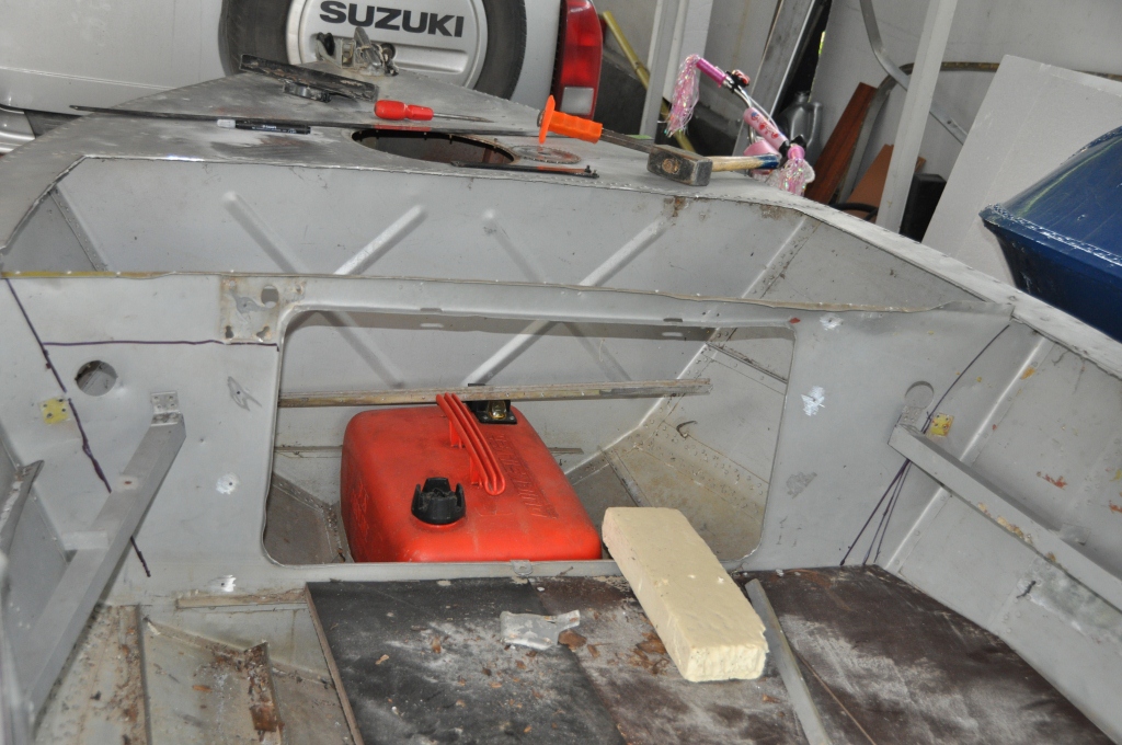

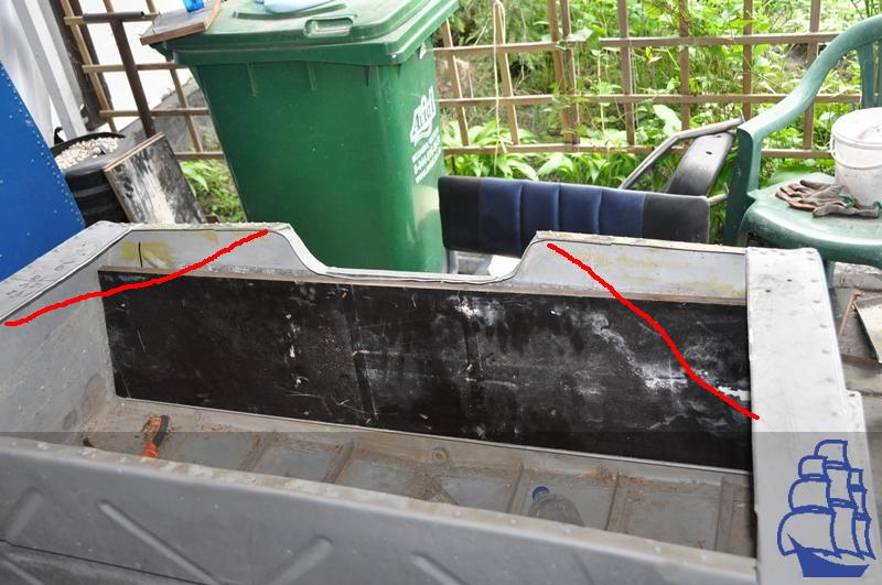

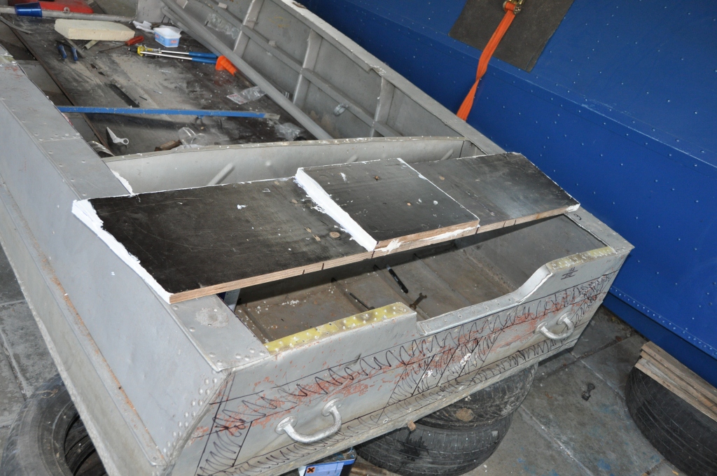

Потопчины уже пообрезал и место визуально добавилось(фото 5,6.), а вот твои дыры...( На фото).Тебе не икалось?(Вова сказал что ты за дыры в потопчинах как минимум должен кубок
А на счет седла ,хочу что то вроде на как на фото 2,3,4.

Подскажите такой транец нормально будет под 15 меркури и к примеру под 20-ку,25-ку он нормально будет?

По поводу косынок очень даже правильно.А для лишнего места сделайте люк на бак плавучести впереди.
Старий 12.05.2012, 17:40   #16 (permalink)
Дописи: 19.714
Сказал(а) спасибо: 9.572
Типово Re: МКМ Херсонка.Ремонт-доработка.
Ребята на счёт плавучести ,и др не стоит пренебрегать.Ведьне раз обсуждалось, что правила. и безопастность пишутся не от балды.Если других блоков плавучести не предусматривается.То я бы его не трогал бы.Большое ИМХО.

надо бы транец какими то косынками или др методом привязать к борту.
Косынки будут обязательно, в 12 посте 2,3,4 фотки примерно такая будет корма поэтому транец дополнительно будет укреплен куей уголков и т.д

Полтора тюбика герметика 44 болта и транец стоит мертво,но косынки будут фото позже выложу

Костя - высоту транца надо было бы увеличить чтоб было 40-41 см .
