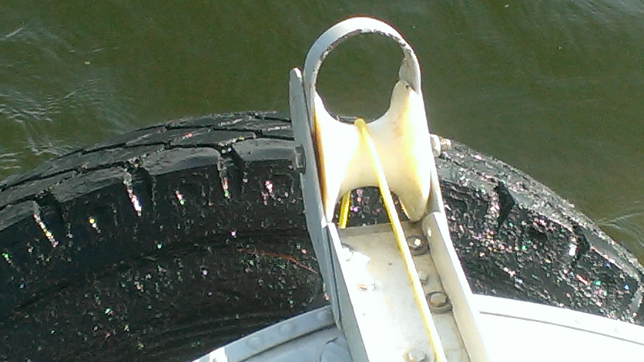

Недавно был с Геной (Авиатор) на рыбалке, заякорились на фарватере и потихоньку джиговали, увидев что на нас идет баржа, решив что время есть не особо спеша сделали еще по пару забросов и начали подымать якорь, а он не идет... Моторчик лебедки работает с натугой и провалом, постепено топя нос лодки. Сразу вспомнили и проверил где у меня лежит нож (на крайний случай). Полез на нос рукой подергать за якорный канат, почуствовал что у якоря есть есть чуть свободы, такое впечатление что но в какой то петле из арматуры и т.п. Задним ходом на моторе решили изменить напавление, авось выйдет из "петли", не выходил зараза, но вроде как чуть стронулись. Маслая задним ходом и одновременно лебедкой, очень медлено ползли с фарватера по направлению к берегу...
В итоге мы победили...покрышку от грузовика Лебедка Trac издевательства выдержала с достоинством.

Вам от ГРИН ПИСА премию надо, за очистку водоемов!

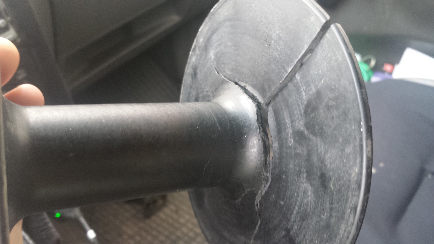

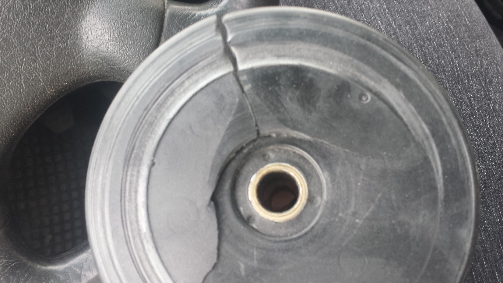

Что бы не постить новую тему, спрошу в этой. После крайней рыбалки, заметил что лебедка тяжело выматывает шнур с якорем, даже срабатывает предохранитель. Как бы очень тяжело мотору крутить. Что это за хрень и как с ней бороться?

И так, сегодня вскрыл лебедку. И сразу нашел проблему. Лопнула шпуля для шнура и после намотки всего шнура, шпуля терлась об корпус редуктора. Но я думаю что это проблема не Minn Kota, а моя ошибка. Поменял шнур и намотал 40 метров шнура, что посоветовал Игорь Рино. Шнур бомба, а я видать немного не правильно установил лебедку по отношению к роульсу. В результате шнур наматывался как бы на одну стороны шпули. В итоге шпули нет. Сегодня заказал токарю выточить такую шпулю с дюрали. С целой болванки. Результат выложу, как только выточит. С мотором и редуктором вроде бы все нормально.

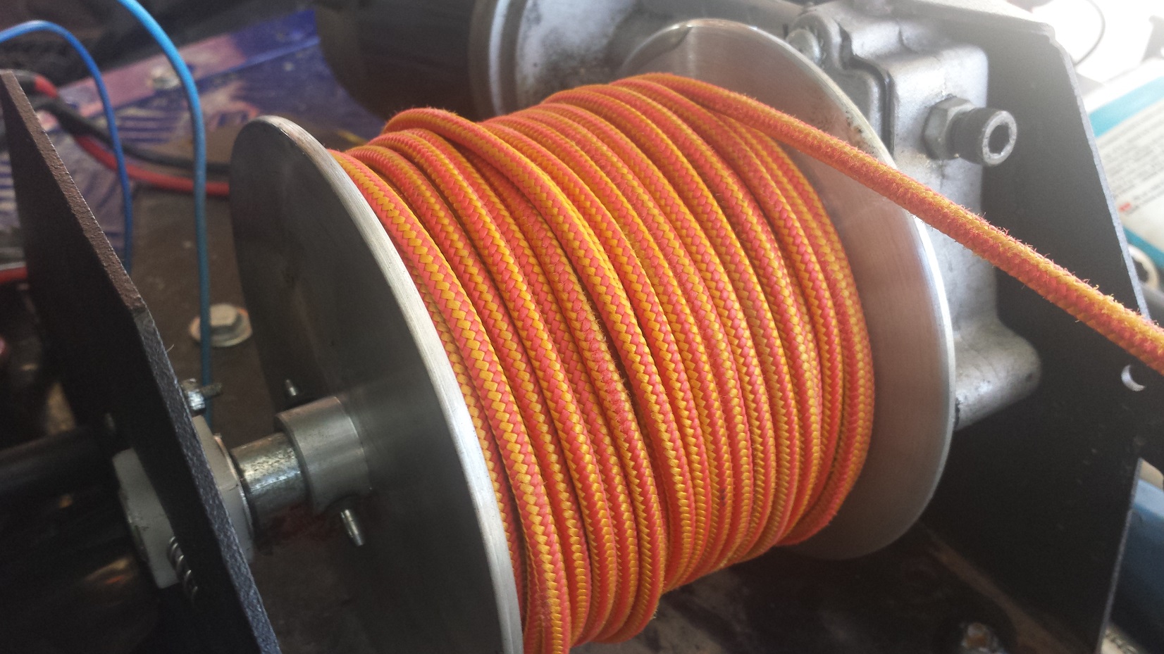

Выточил токарь из цельной болванки дюрали шпулю. Лебедку отремонтировал...

На фотке возле шнура, что за "атрифакт" похоже как на след ТИГ горелки (аргон), или поры какие то (самостоятельная отливка). Если бы точил из цельного куска дюралюминия то там должно быть чисто, станочники сказочники еще те, разных повидал, по наводке Артура нашел дедушку(80лет), на дому точит,золотые руки, дай бог ему здоровья

Не. ..точно из целой болванки. На фото блик от солнца. Сварки нет ни грамма. Забыл сфоткать до установки...
А токаря этого знаю больше десяти лет..

500 грн шпуля и ролик большой на роульсе с капролона.
