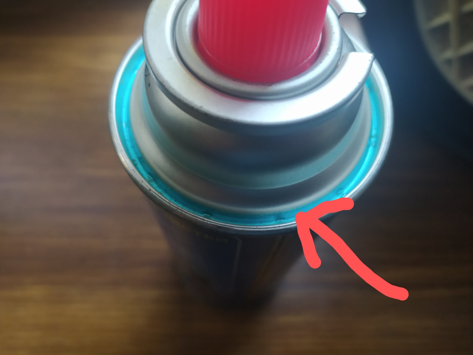

На баллоне есть такая штука ?
Назва:  IMG-4a43e6a2a4bb0f86bd0922cdd29290d3-V~2.jpg

Купил на рынке, новые... Вышибло дно.
Кака-така "штука"?

Впадина по завальцовке залита синим лаком. Так маркируются баллоны с защитой от превышения давления - их не разрывает, тихонько стравливает через надорванную перфорацию. Ее видно, как небольшие риски по периметру. В том баллоне, что купили на рынке эта функция отсутсвует
