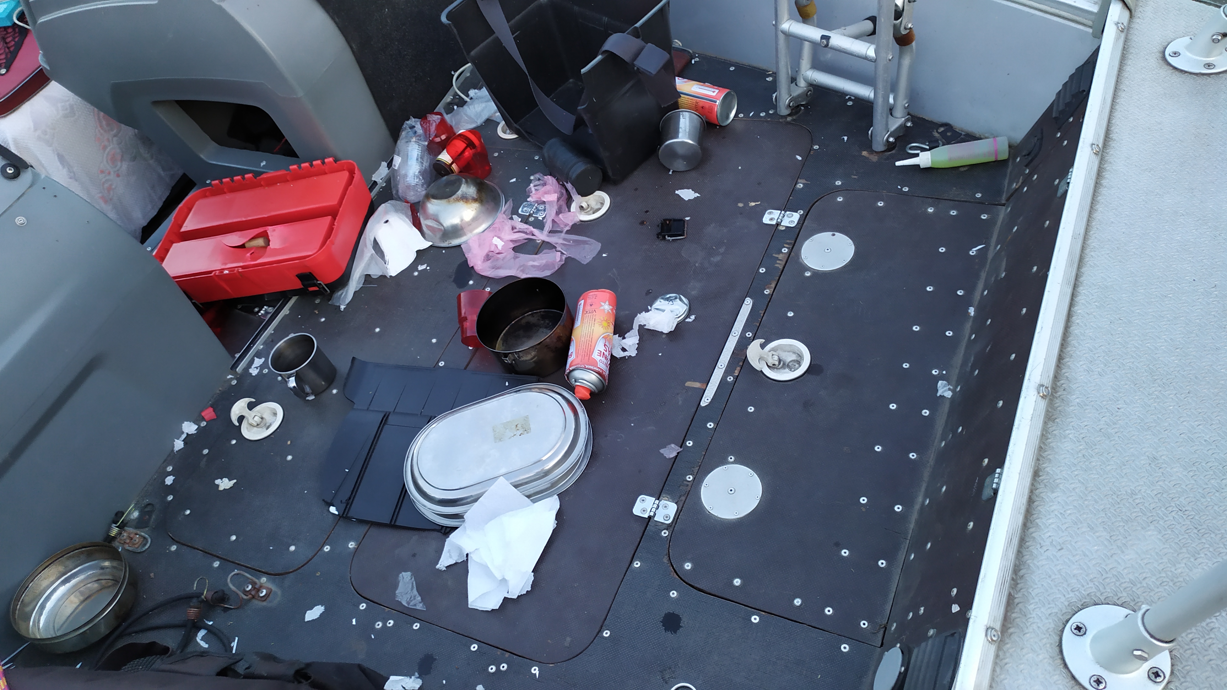

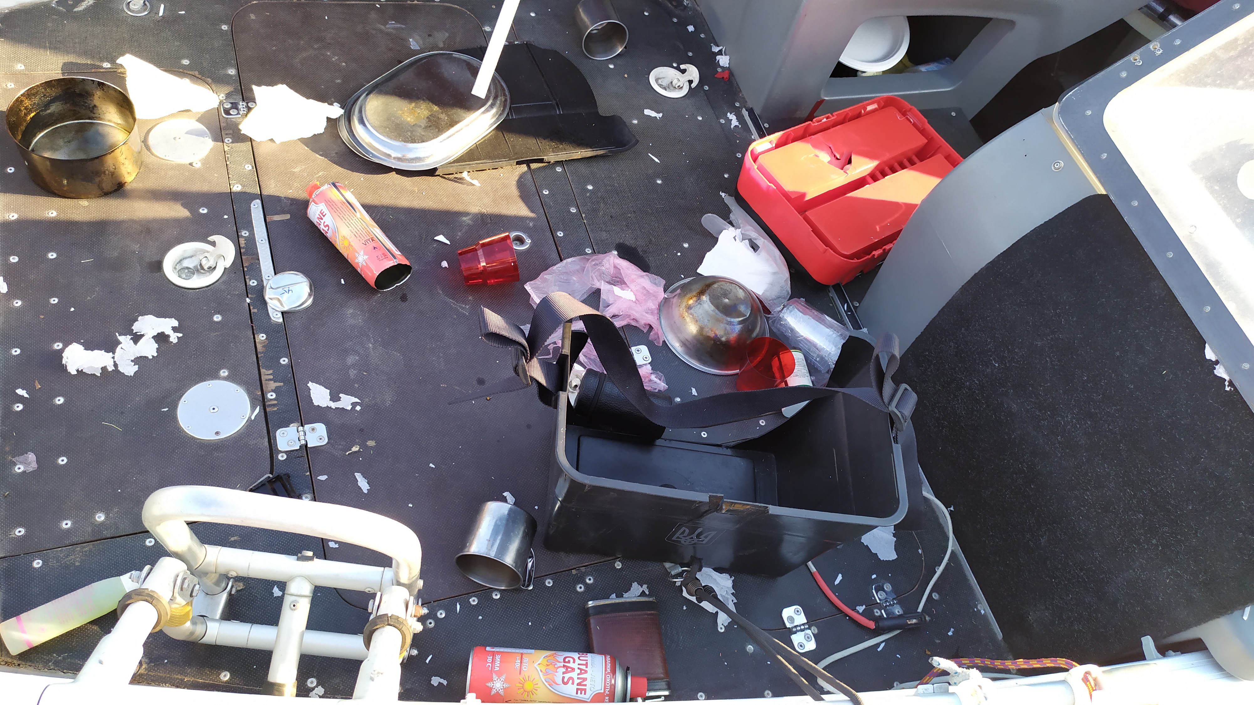

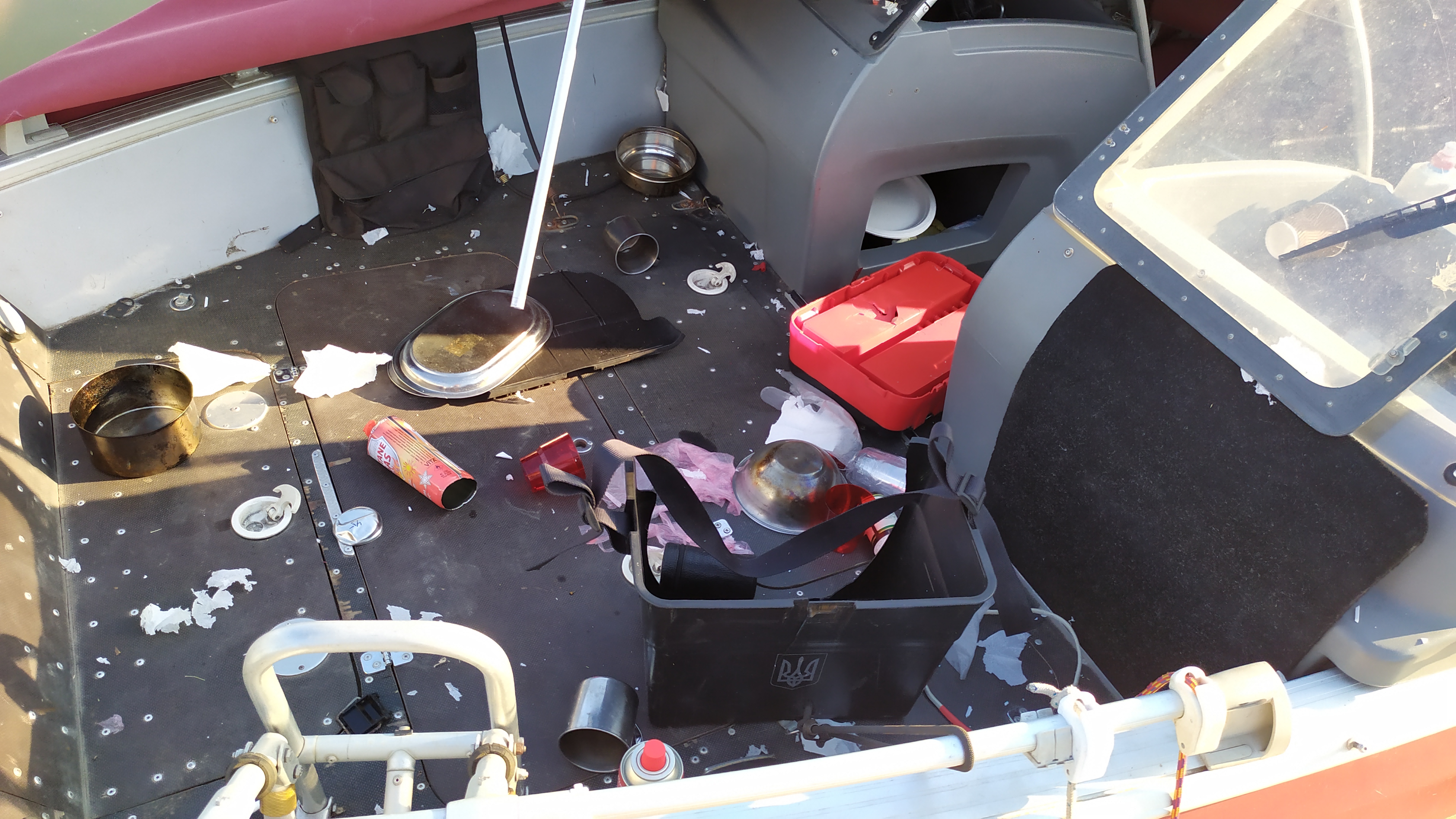

В ящике хранились газовые баллоны... один уцелел..

Риныч, это от жары?

нет лять...от холода

А, может от курения в неположенном месте!?

не а...слава Богу не от курения...а то Ринычу пришлось бы на аптеку помогать...пропан он текучий и стелется по оврагам впадинам кокпиту...он тяжелее нашего воздуха...поэтому ГБО не так распространено на маломерном флоте
все дело в цвете ящика...если бы он был белым или светлых цветов то не рванули бы...в черном ящике Т может 70 и больше градусов в полдень достигать...а эти баллоны даже при 50-60 рвутся...граната...

баллоны (2шт., один целый) были в ящике, крышка ящика светло-серая, лодка затентована, тент с вентиляцией... скорее всего - бракованный баллон..
Вопрос: почему не рванул второй???

Баллон бракованный это 100% , а вообще надо покупать со взрывным клапаном
Добавлено через 2 минуты
Второй не рванул по причине не тротил , от дитонации не взрывается , только от избыточного давления

Кстати, Игорь, у меня такие же баллоны. На поверхности нет ни одной инструкции об условиях хранения и использования. Может иск в суд закатать?
