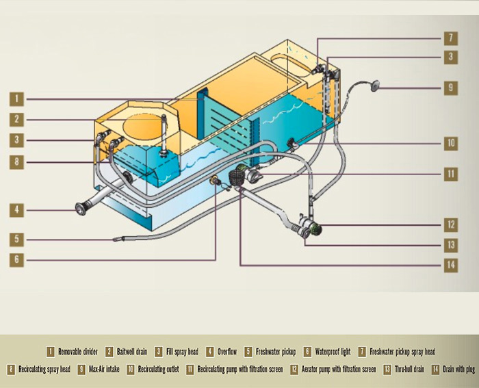

На самом деле , те же американские производители используют как просто подмену методом перелива (основное большинство) так и более сложные схемы с внутренней рециркуляцией. Понятное дело, что комплексное решение оптимально, но есть много НО и ЕСЛИ.
С точки зрения рыбы, ей лучше,чтоб вода очищалась, а с этим идеально справляется схема с переливом, так как рыба умирает при засорении жабр слизью и мусором.
С другой стороны на ходу эта схема не работает, хотя и тут есть решение. То есть есть пассивный водозабор на кромке транца, вот тогда на ходу и помпу не нужно включать, но система требует чёткой настройки при установке, так как она не должна тормозить лодку на ходу и давление не должно быть чрезмерным.
Рециркуляция же нужна будет когда есть шанс муляку всосать

Старий 02.04.2013, 13:30   #40 (permalink)
Аватар для -Kosta-
Псевдо: Костя
Звідки Ви: Бровары
Карапь: Finval 470 + Yamaha 60 cetl
Дописи: 538
Сказал(а) спасибо: 284
Поблагодарили 376 раз(а) в 99 сообщениях
Типово Re: Аэратор для лодки.
Вы соорудили не аэратор, а ванночку в которой циркулирует вода.
Ванночку в которой вода падая вниз под давлением насыщает воду кислородом (аэрирует)
Или что тогда есть аэратор?
Добавлено через 2 минуты
P.S.А почему Вы использовали не аэраторную ( проходную) помпу?
Даже не знаю что сказать
«аэраторную ( проходную) помпу» - что это, чем отличается от той что у меня?
