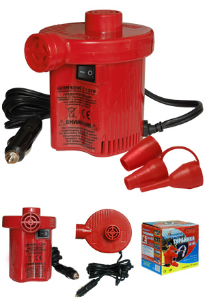

Типово Re: Аэратор для лодки.
Допис від alien84 Переглянути допис
турбинка очень мощная , шумная и жрьот акумулятор не по детски -а он у меня 7 ампер .
А если запитать ее через реастат?(НУЖНО спросить у электриков)ну а аккумулятор, думою 7а.слабоват даже без турбинки
Востаннє редагував Валера М: 05.12.2013 о 00:04.
То реостат будет жрать мощность и переводить её в тепло Только ШИМ поможет. Но турбина данная не подойдет, слишком шумная
