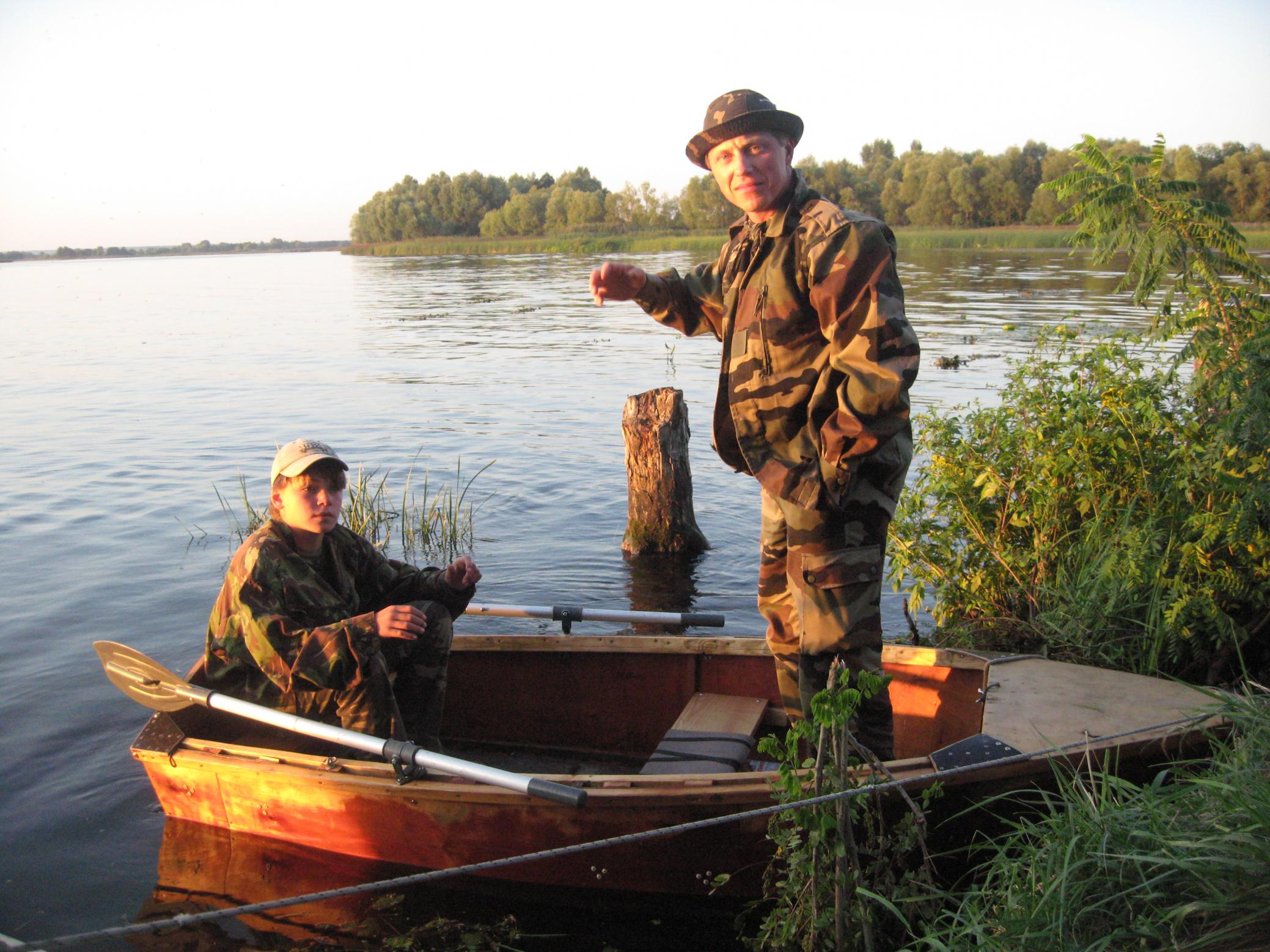

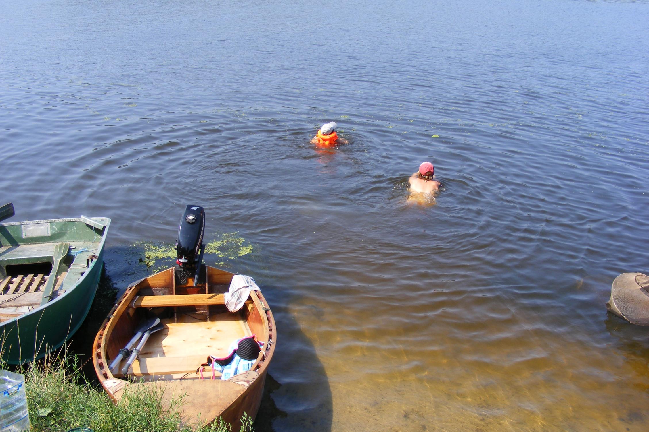

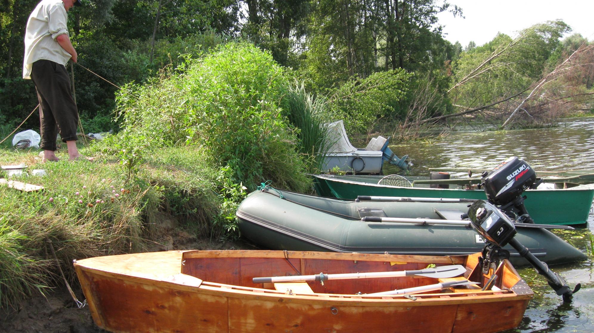

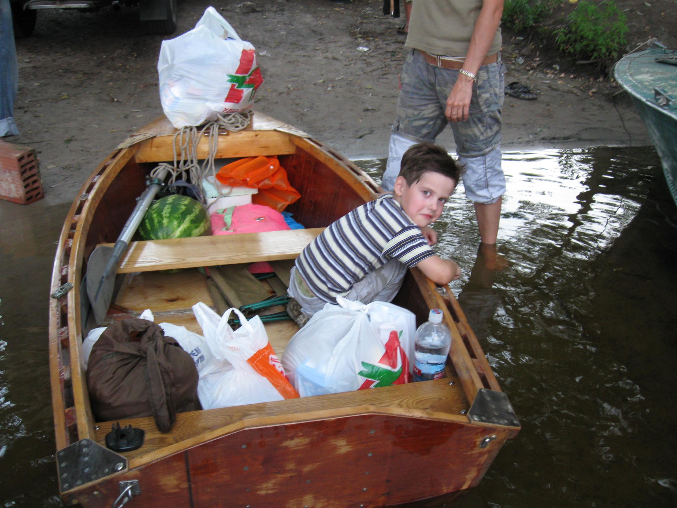

Удивительно, что никто не поднимает этот вопрос! Я лично десяток лет брал на базе Козинке "Язя" для охоты и рыбалки (тратил, в разное время, от 12 до 56грн. за сутки), а на "Москве", только приходил на 101-91 бакин, ставил лагерь и ездил за продуктами в Украинку, на перелёт или щуку ходил под вёслами или на маленьком моторчике. Недавно мне, мои "Бородатые корабеллы" сделали деревянную лодочку "Скрипка" (просто я её оставил в цвете дерева, под лаком, и называю "Аматти"), так это просто супер! В днище 40л. плавучести и в корме, с носовым отсеком, ещё 75, вообщем не утонеш, даже с ружьём и всеми снастями. Если у кого есть вспомагательный мотор на "Москве", так сам Бог велел скинуть его и поставить на такую лодочку! Полное удовольствие. Кому нужно - сдам чертежи. Кто не умеет -помогу. Если будет комерческий заказ, то выполню. Вообщем, мне кажется, это тема именно для "Москвоводов". Сам танспортирую эту ПРЕЛЕСТЬ на каюте или на шнурке, за лодкой, когда езжу на Сорокоши или Бубновку, просто кладу на крышу машины.

Интерес имеется, всегда хотелось слепить че нить подобное своими руками, и папку создал и инфы накидал с разных сайтов самоделкиных,но начать, все что то мешает, может нет острой необходимости в данном плавсредстве и на долго не ухожу-так на выхи, а на такие выезды за собой не охота чет тянуть, но руки чешутся и небольшая лодка нужна и поэтому прошу тебя подробней, если есть промежуточные фотки процеса, как сделаны блоки плавучести? в носу как бы понятно, покажи корму и днище. Тарас и размерчики. Я смотрю тебе не спится по ночам (03:34 ), твоя "Аматти", наверное на производстве находится? в любом случае подскочу к тебе, но уверен не мне одному интересна данная темка.

Резинка есть резинка и резинка с жестким днищем занимает все свободное место, и собрать разобрать процес, а сдесь пофиг чего на багажнике возить и жесткость присутствует( есть фотка где Тарас стоит в лодке, на воде), о "гандонах" много написанно, а самоделки совсем у нас не раскрыты и я хочу на даче заложить че нить подобное.

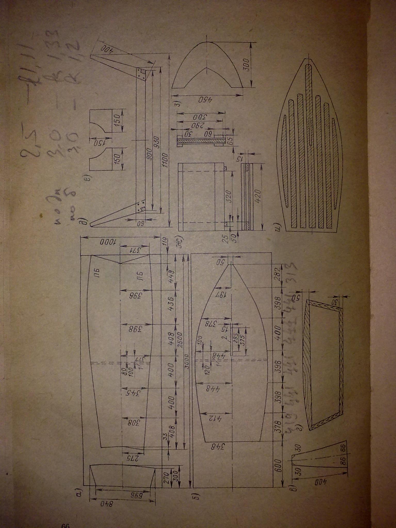

А вот и все чертежи с описанием! Фотки не лучший вариант, но вроде бы читается хорошо, хотя для начала процесса постройки рекомендую заехать ко мне, пощупать готовый продукт и посоветоваться с мастерами, благо такая возможность есть!

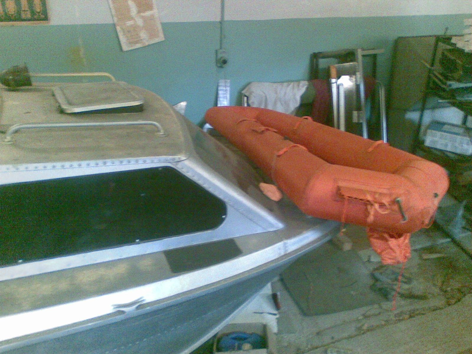

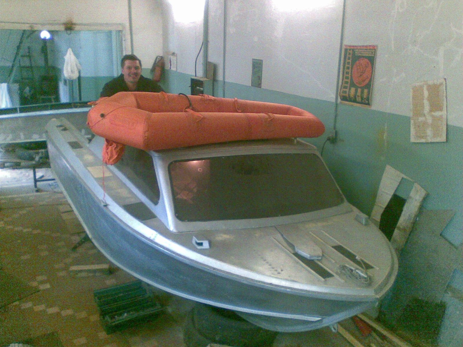

Пасик на днях приволок такое чудо (махнулся неглядя на Прог).
Примеряли на Москву. Подходит идеально.

У меня две такие были, расклеиваются и дырки пробиваются легко. У меня были с какого то вертолета.
Это спасательный плотик, при чём очень древний
