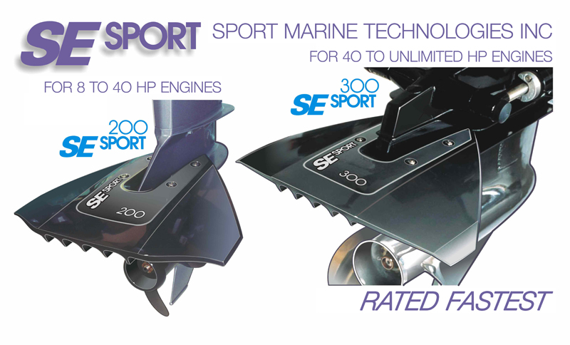

Вообще все проблемы с выходом на глис. решать буду установкой гидро крыла на кавитационную плиту и 4-х лопастного винта. На своей Сарепте с 50 эту проблему решал так.
Сарепта с 50 и Москва с 60 две большие разницы, и приблуды которые вы указываете не всегда помогают(многие отказывались от гидрокрыла) в т.ч. и винт четырех лопасной и я думаю что такой винт более тяговый и моторчик надо с запасом для такого винта и 60 не факт что потянет сей девайс на Москве.

Основное назначение гидрокрыла - борьба с дельфинированием.На Сарепте с 50-м были проблемы с выходом на глиссирование ?
