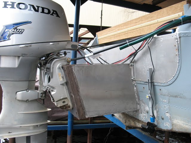

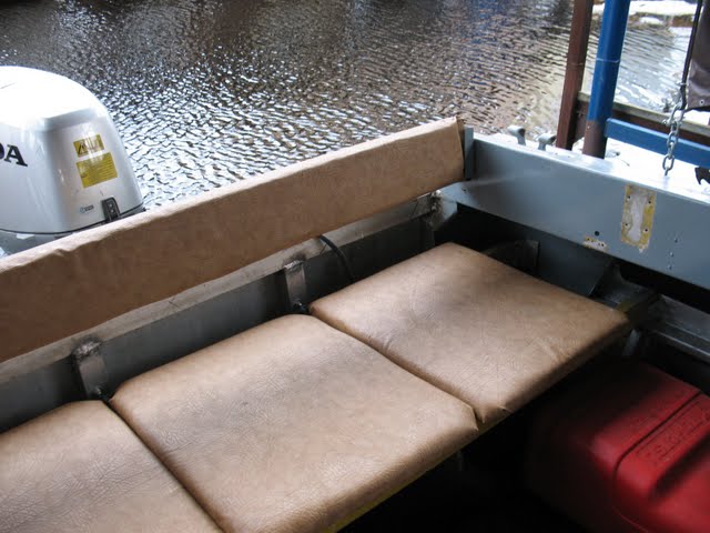

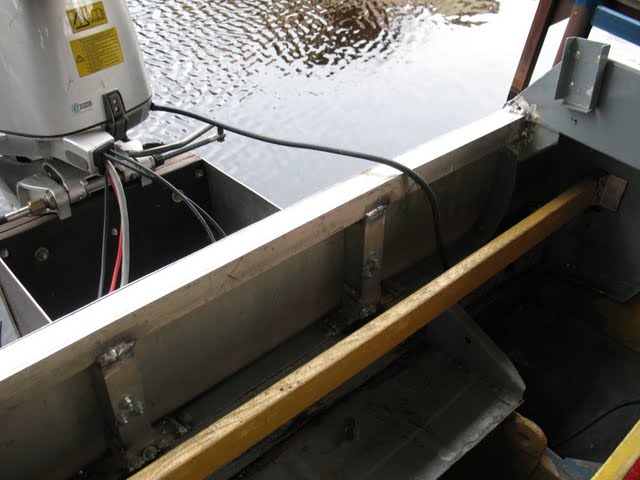

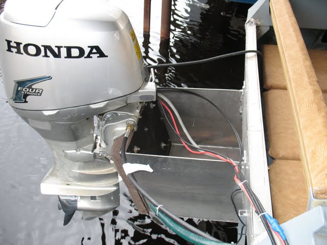

Пару фоток.

Нууууу... незнаю. На фотках красиво, но на долго ли?
