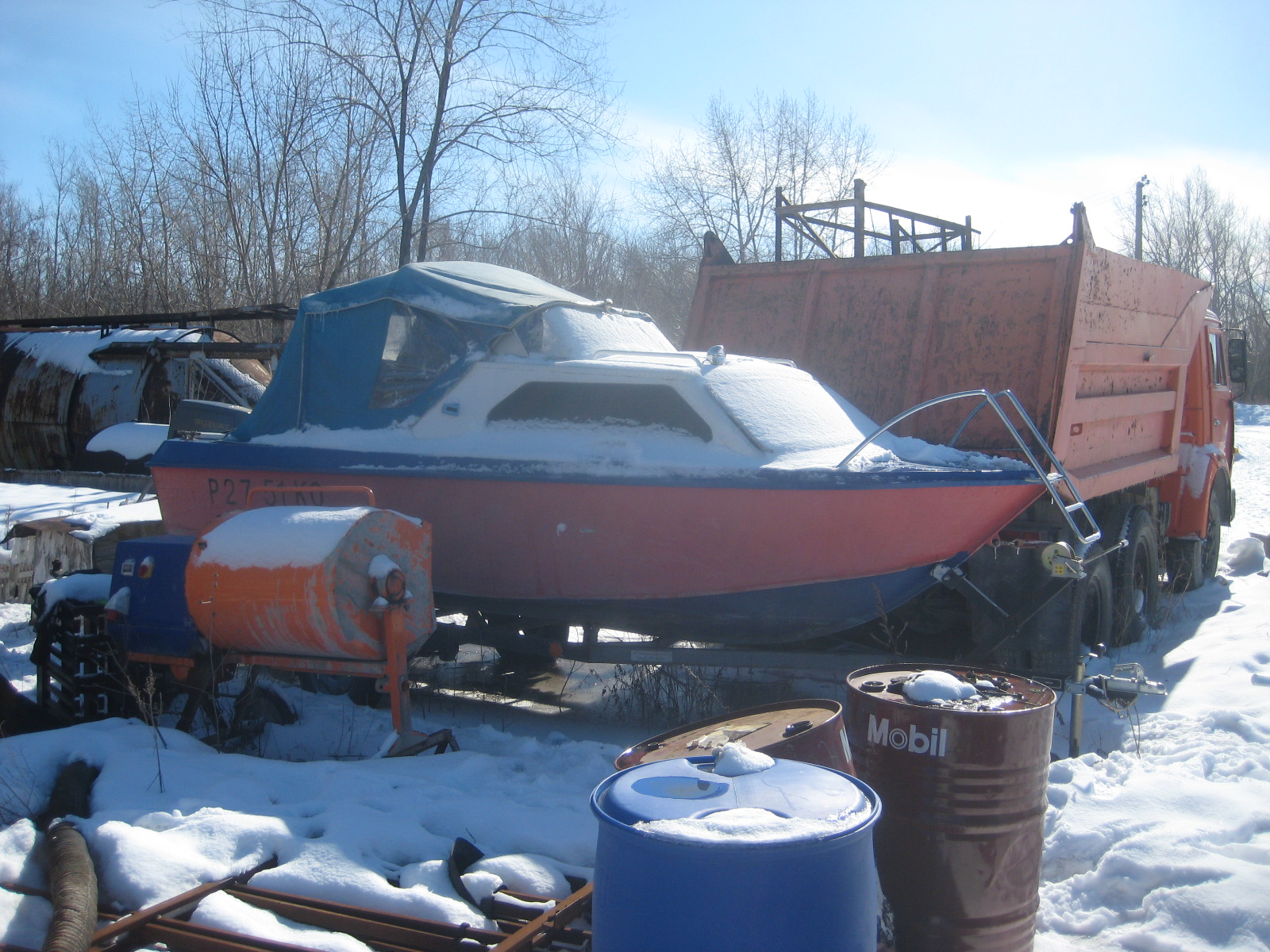

Тоже интересна тема.
Мне присоветовали якорь Брюса 5кг, говорят достаточно вполне, не знаю, пока лодка в ремонте, еще не пробовал.
Наведу косметику и если останется время, лебедку поставлю в карман в каюте, сделаю вырез для веревки в палубе - роульс - якорь.
Вроде понятно изложил.
Но есть один момент: на носу прямо посредине трап и роульс придется делать сбоку наверно.
