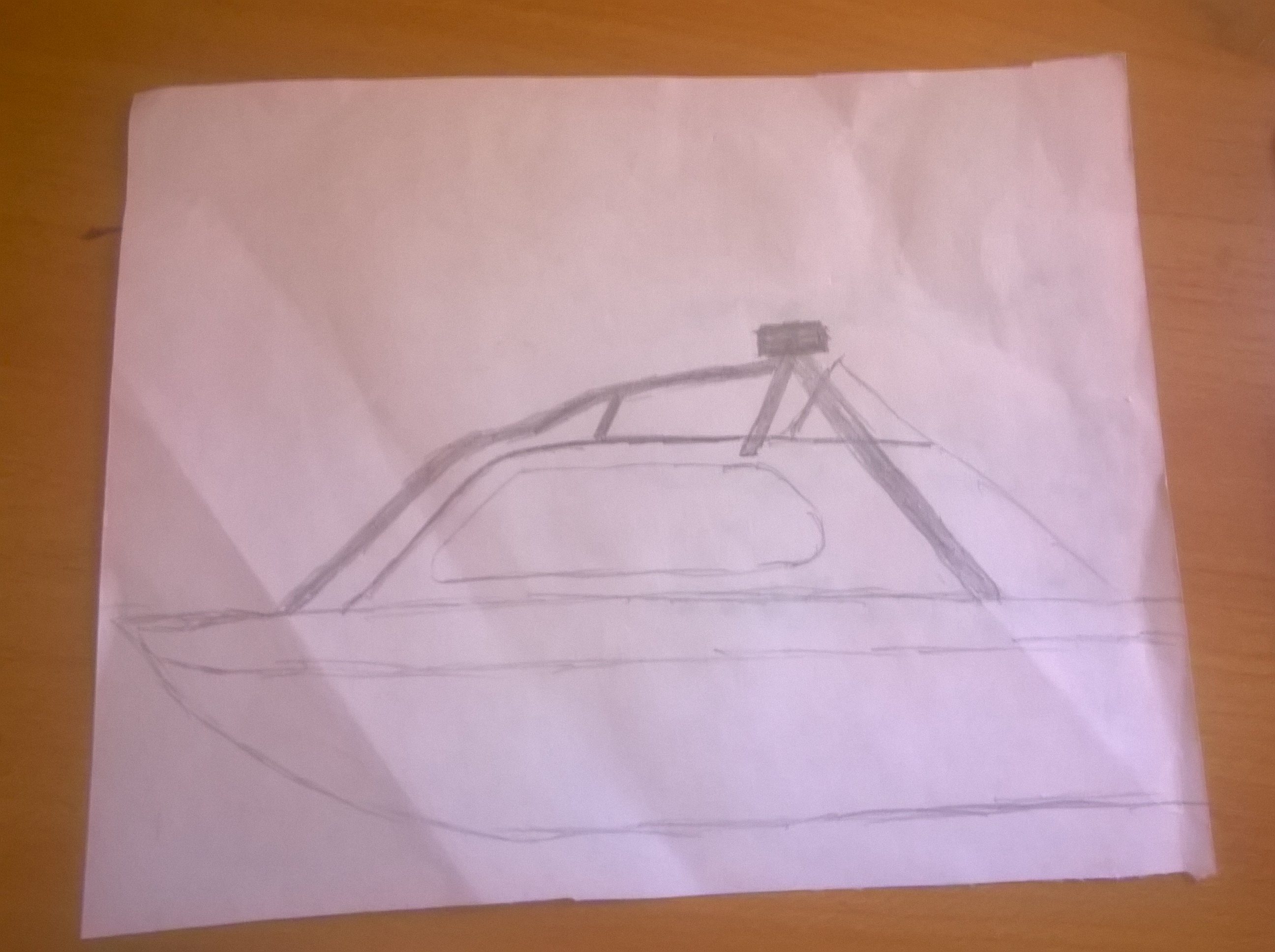

Идея прикольная, но я хочу сделать таргу над верхним лобовым и как бы от нее сделать поручни к носовой части, как бы повторить рельеф крыши но на некоем расстоянии, (а то мои девки падают когда по борту ходят) за одно и лежак над крышей будет, А то сын все порывается на нее залезть и понырять и рыбачить будет удобно с носовой части.

Nik-san Про таргу над лобовым я тоже подумывал так как пупки для крепления тента дырявят транспортировочный тент. Ваша идея интересна, было бы полезно посмотреть рисунок (и реализацию). Громоздко не будет? В моем случае я прижал конструкцию максимально к стеклу и рубке. А так да, можно сделать много конструкций. Я даже задумывался чтобы убрать лишнее в том числе таргу что сзади, но по факту от нее есть много явных пользов (и как пацан сказал, "во-первых, это красиво...")

я канешн не художник, но вот типо такого

Допис від Nik-san Переглянути допис
Ник-сан, художник! :) Похожая идея. будет интересно увидеть конечный результат. И в геометрию и силуэт вполне вписывается
