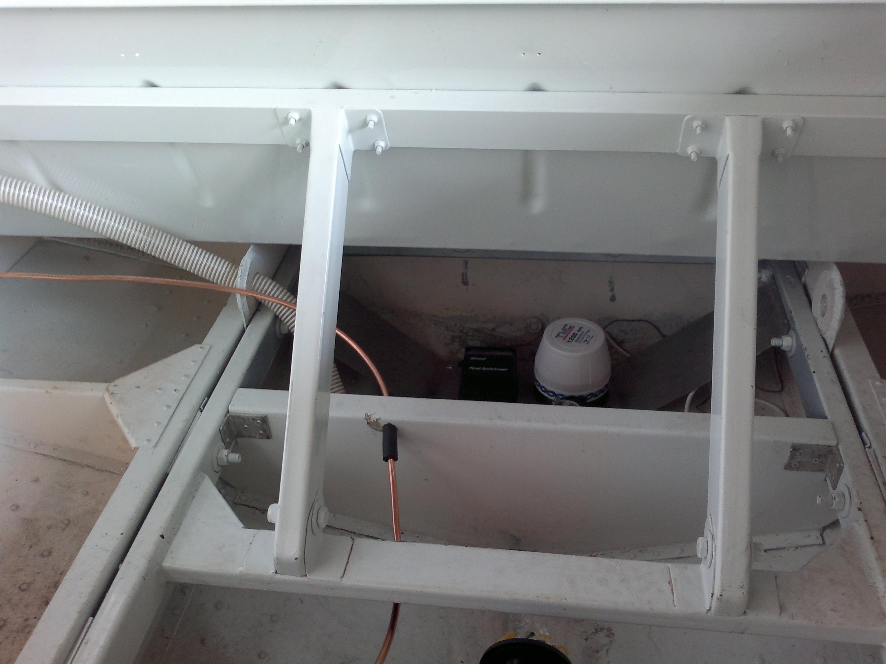

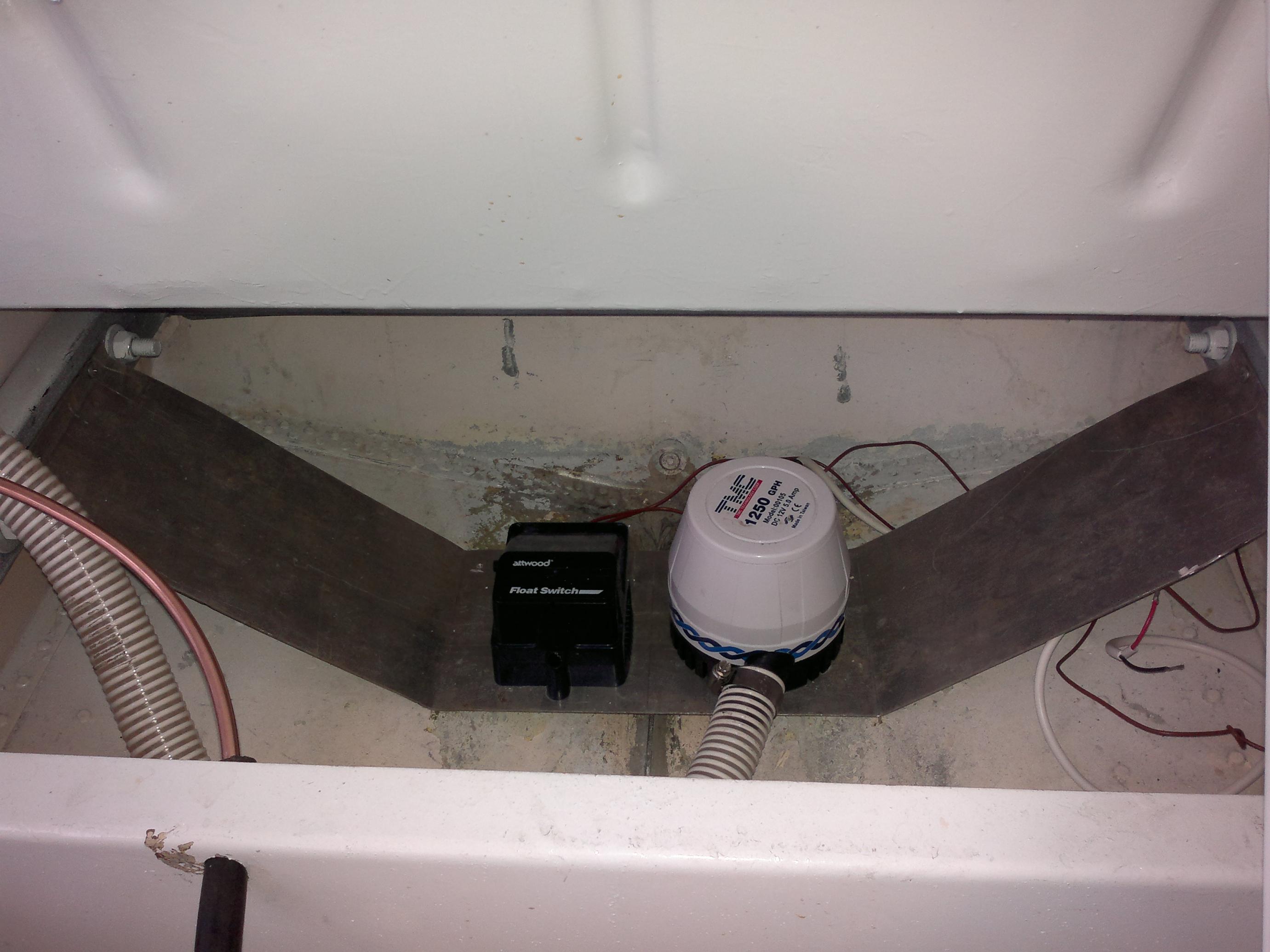

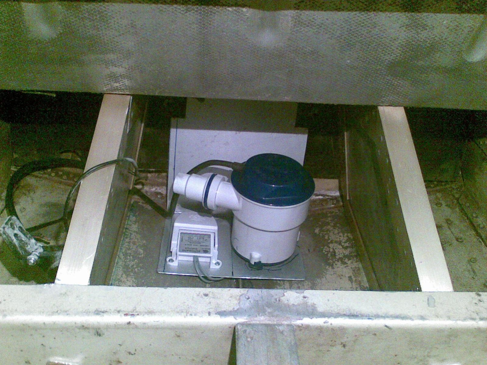

Сегодня сделал нехитрую конструкцию для "малышки" помпы и поплавка. Крепится конструкция парой шурупов к бакелитовой фанере в подрецесной нише.

Андрюха, на первой фотке она стоит на месте? Если да, то может быть перегиб шланга от помпы (маловато расстояние от штуцера помпы до стенки) Попробуй одеть шланг и глянуть!

Да, на первой фотке стоит на месте. Что бы не было перегиба, скорей всего буду сверлить косынку и выводить туда шланг.

Попробуй подобрать уголок для ПВХ труб (можно в Эпицентре), по идее полойдет 1/2" и через кусок шланга хомутами закрепишь возле косынки. И сверлить ничего ненадо.

Как вариант.

А зачем провода от поплавка пустил под площадкой? Не лучше ли им быть с верху?
Вопрос: а что за хрень прикручена слева на косынке?

Электрику пока ещё не подключал, но провода поплавка думаю пустить понизу, что бы не болтались.
....Вопрос: а что за хрень прикручена слева на косынке?
Хрень (датчик эхолота) пока не прикручена. Хочу поставить его около поплавка на силикон и глянуть как будет показывать эхолот.

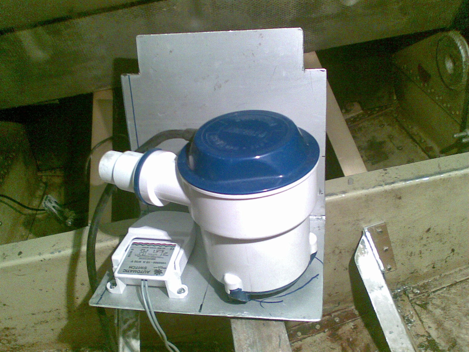

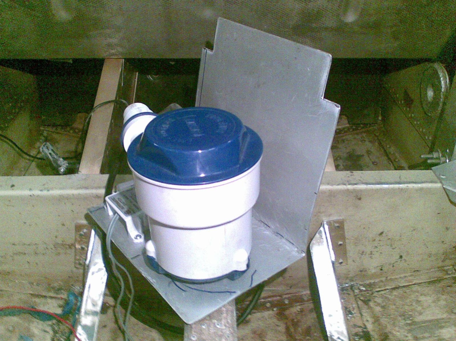

я так сделал

не желательно железо и дюраль(амг сплав) вместе соединять.Да еще и во влажной среде.
"Волка бояться, в лес не ходить!"
Там и транец весь усилен черным, зато надежно!
