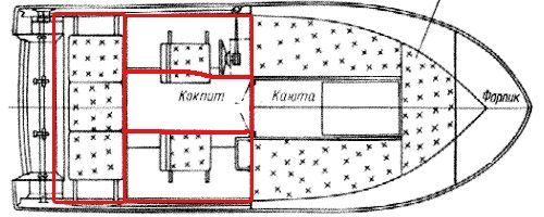

СОбираюсь купить лист фанеры для пола в кокпите и тут стал вопрос как ее резать? Хотел цельным листом положить но он туда из-за бортов не входит. Сложность еще в том что буду ставить автомобильные сиденья на поворотных ногах которые надо в полу болтами прикручивать снизу...
Вобще выкройка получилась пока такая! Кто менял пол - подскажите как лучше?

Видел на Москве, что пол сделали из двух половинок (левая и правая).
У меня две половинки по бортам и в центре один лист.

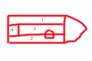

у меня тоже две половинки по бортам и одна широкая по центру. Плюс я еще в корме поперек разрезал центральную как у Антона на рисунке, чтобы был доступ к помпе. Сидушка на поворотной ноге которая охватывает две полоски. Правда получается не очень удобно для быстрого демонтажа пола. И ещё я части пола не скреплял между собой (части и так плотно друг к другу прилегают) , чтобы можно было быстро разобрать и получить доступ к днищу. Но это на мой вкус так

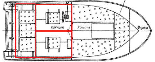

По шпангоутам добавте уголки под паелы и сделайте центр съемным и инспекционным, тоесть из трех частей , под сидухами глухо прикрученными а по центру съемные, у вас V- обдазное днище и места ваще дофигища прогуливает, я на Амуре сделал, так туда ваще хоть самому ложись, ща поправлю вашу картинку. Фанеру брать не глянцевую с двух сторон А шероховарую, у меня был глянец от старого хозяина- ну это так, убится с мокрыми ногами.

У нас примерно как у Антона на рисунке, только одна половинка уже, а вторая шире. За кормовым диваном до перегородки щель см.10 сверху и до транца пусто. Так что в любой момент можно глянуть на помпы и на наличие воды! Фанера не знаю какая (шерховатая или с сеткой ), сверху лежит ковролин, а на нём прорезининый ковёр!

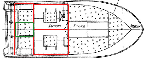

Купил седня фанеру и порезал ее почти как в моем первом посте. Но с изменениями в кормовой части. Листа 125х250 на все не хватило! Сделал, как советовали, возможность заглядывать - "а что у меня там под мотором делается?" Зеленый кусок на схеме из обычной фанеры! Это тот которого не хватило с листа... А так в целом на все пошел только 1 лист!

А тот кусок который из обычной фанеры, надо или пропитать горячим маслом, или покрасить(чтоб влагу не набирал)
