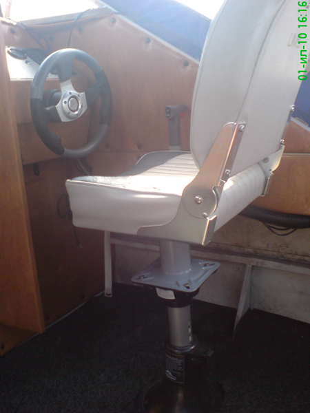

Вчера поднял капитанскую сидуху, теперь гут!

Аааааа! Саня, спасибо за идею! А я думал брусок из дерева колхозить, под низ. У меня такая же нога как у тебя телескопическая но высоты не хватает. А где брал проставочку верхнюю? На ЮМС?

А я уже вырезал брусок из дерева, но когда начал тулить, то нифига не получалось (надо винты удлинять, а там резьба хитрая; и просверлить брусок высотой 15см.,из дуба, идеально ровно -это проблем). Поехал на УМС за грушей, а там увидел проставку (около 170грн.) и родилась идея!

Был вчера на ЮМСи , видел и такие же стойки, и такие же крутящиеся подставки , но ни одно ни другое не произвело на меня впечатление , а вот теперь вижу что - зря. Саня молоток , спасибо за идею.
