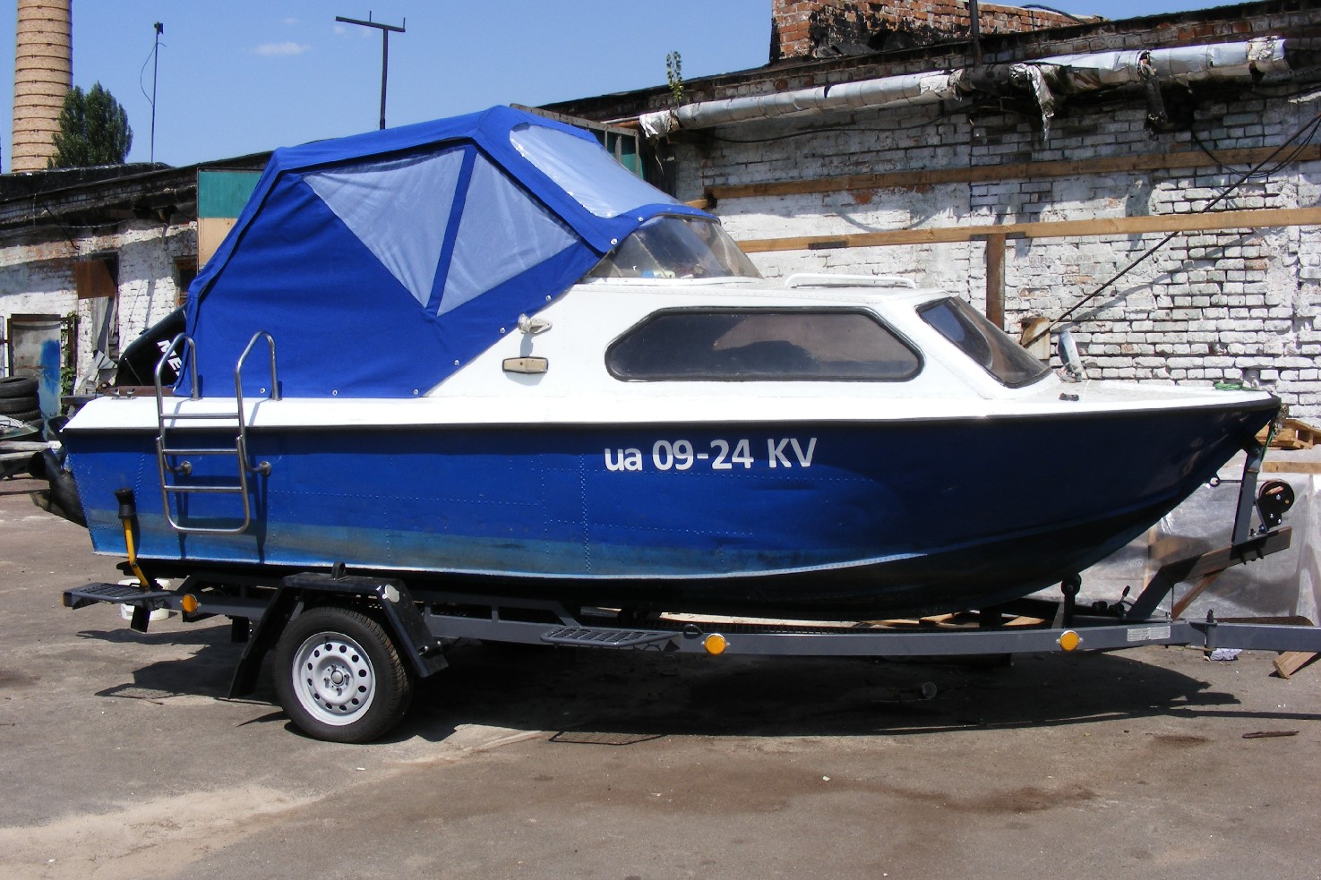

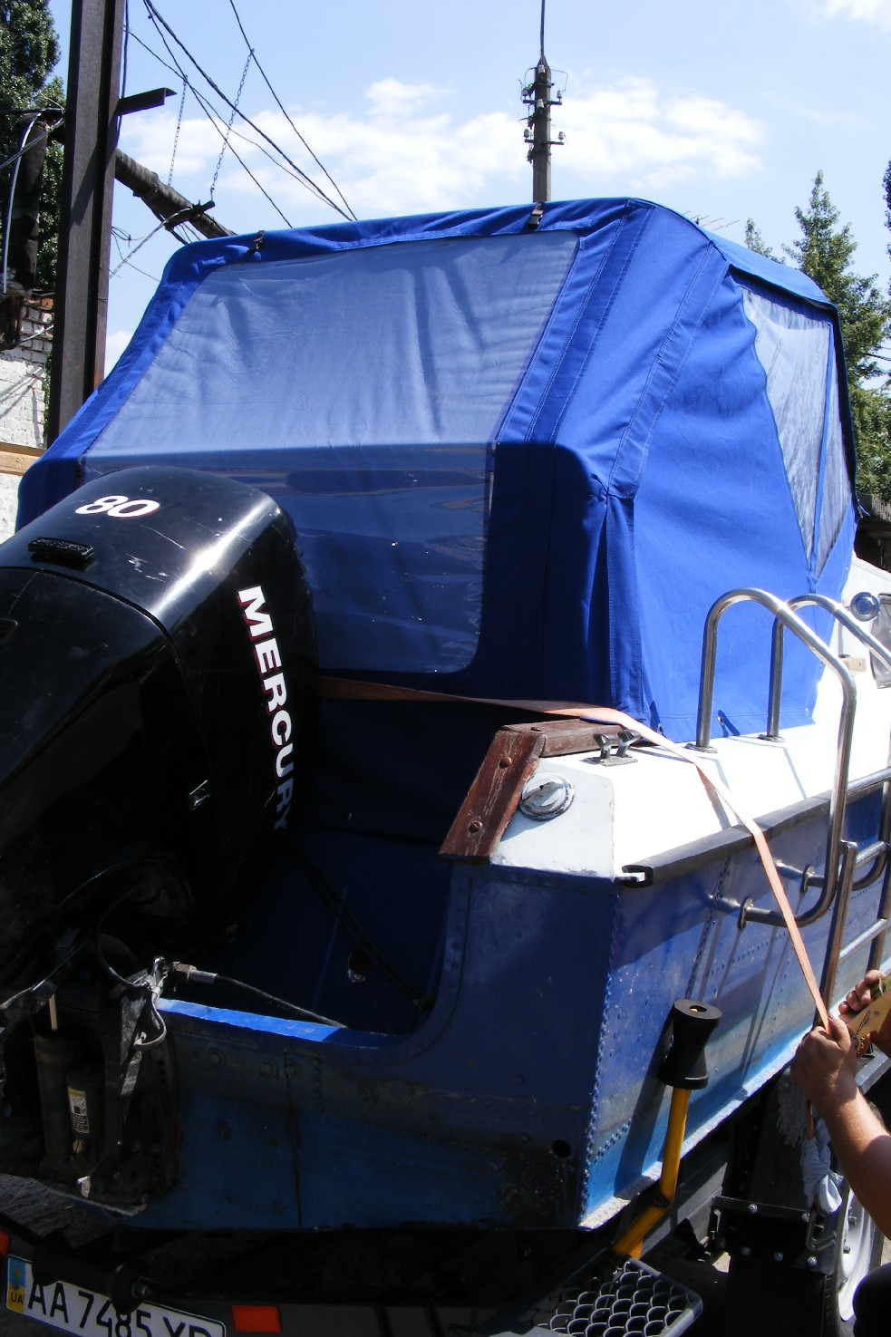

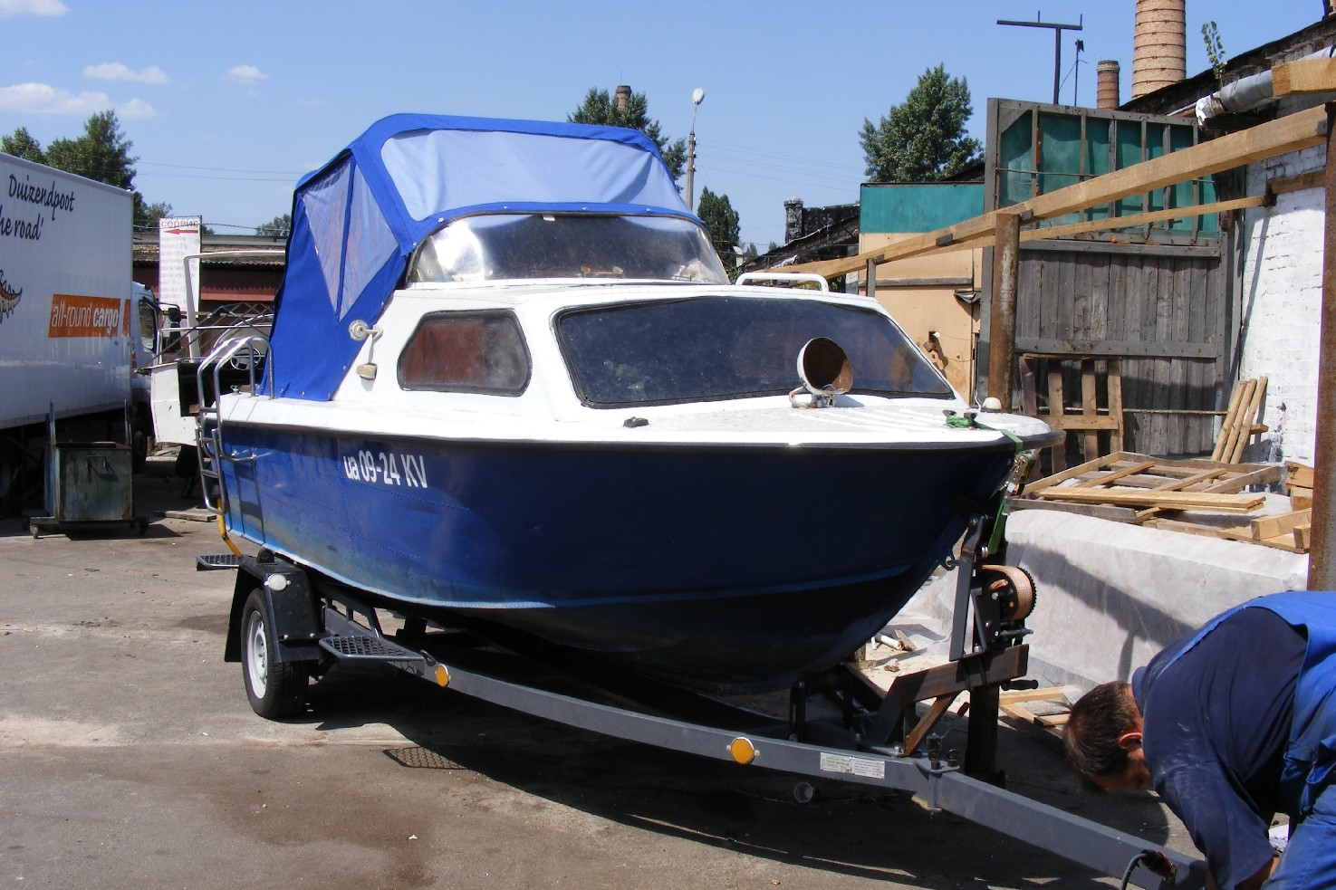

Подвернулись, под руку, фотки Антохиного тента, ещё не принявшего окончательную форму, сразу после установки, выкладываю за него.

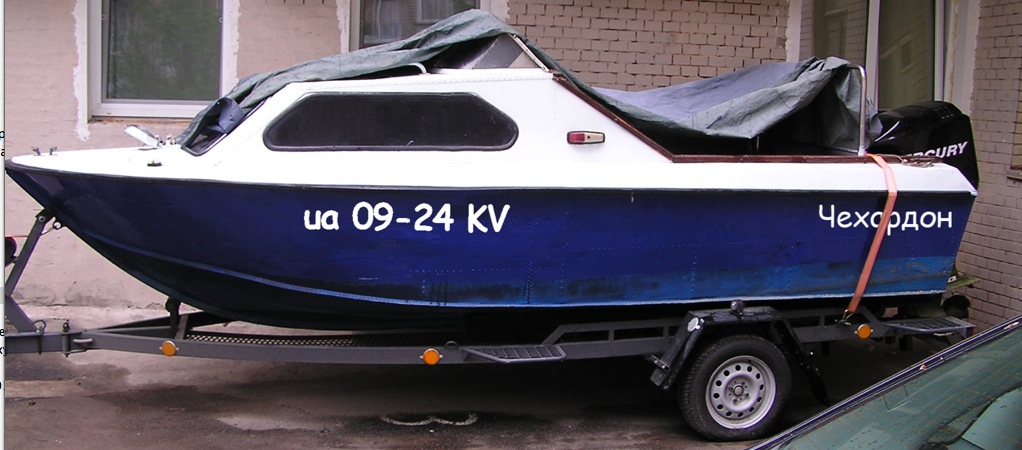

Буду на РОПе сфоткаю получше. Пока нашёл такие фотки:
1. У меня рост 190см., под нашим тентом я хожу в полный рост, всё гуд!
2. Родные дуги, вроде, крепились на боковую стенку. Мы их немного укоротили и прикрепили на торец. На второй фотке немного видно.

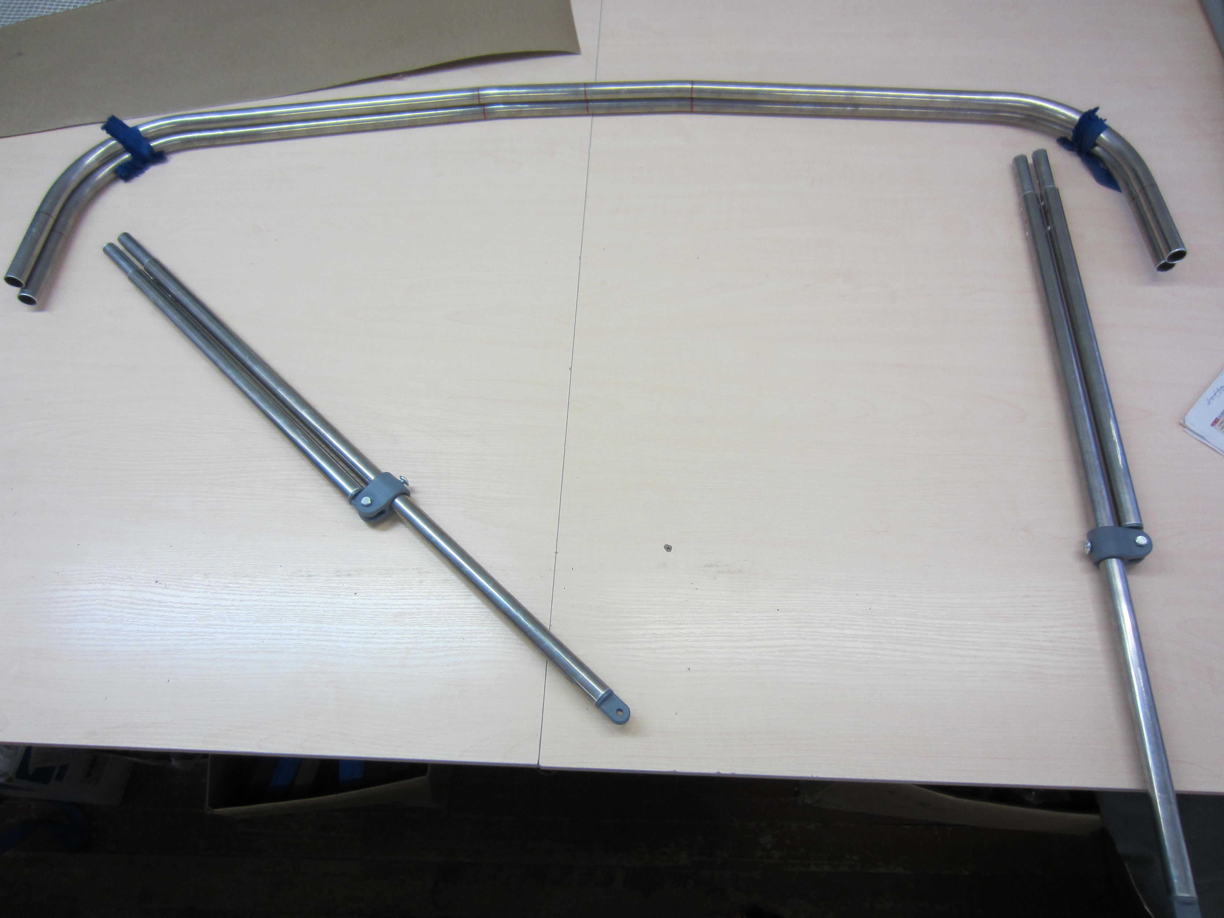

Фотки моего тента на этой же странице в посте №25
У меня меня над рецесом дуга из нержавейки прикручена и дуги в данный момент ложатся (если просто тент опустить и не сворачивать) одна внутрь кокпита другая за нее. Сезон отходив с ними я пришел к выводу что они мне в таком положении просто мешают жить! И я очень хочу чтобы они уходили за стойку в любом виде, скрученный тент или нет. В принципе это единственное что меня в них не устраивает. Хотя если их немного отодвинуть назад тогда должно немного места освободиться для более удобного хождения по борту при входе и выходе из лодки. Мелочь но приятно.
