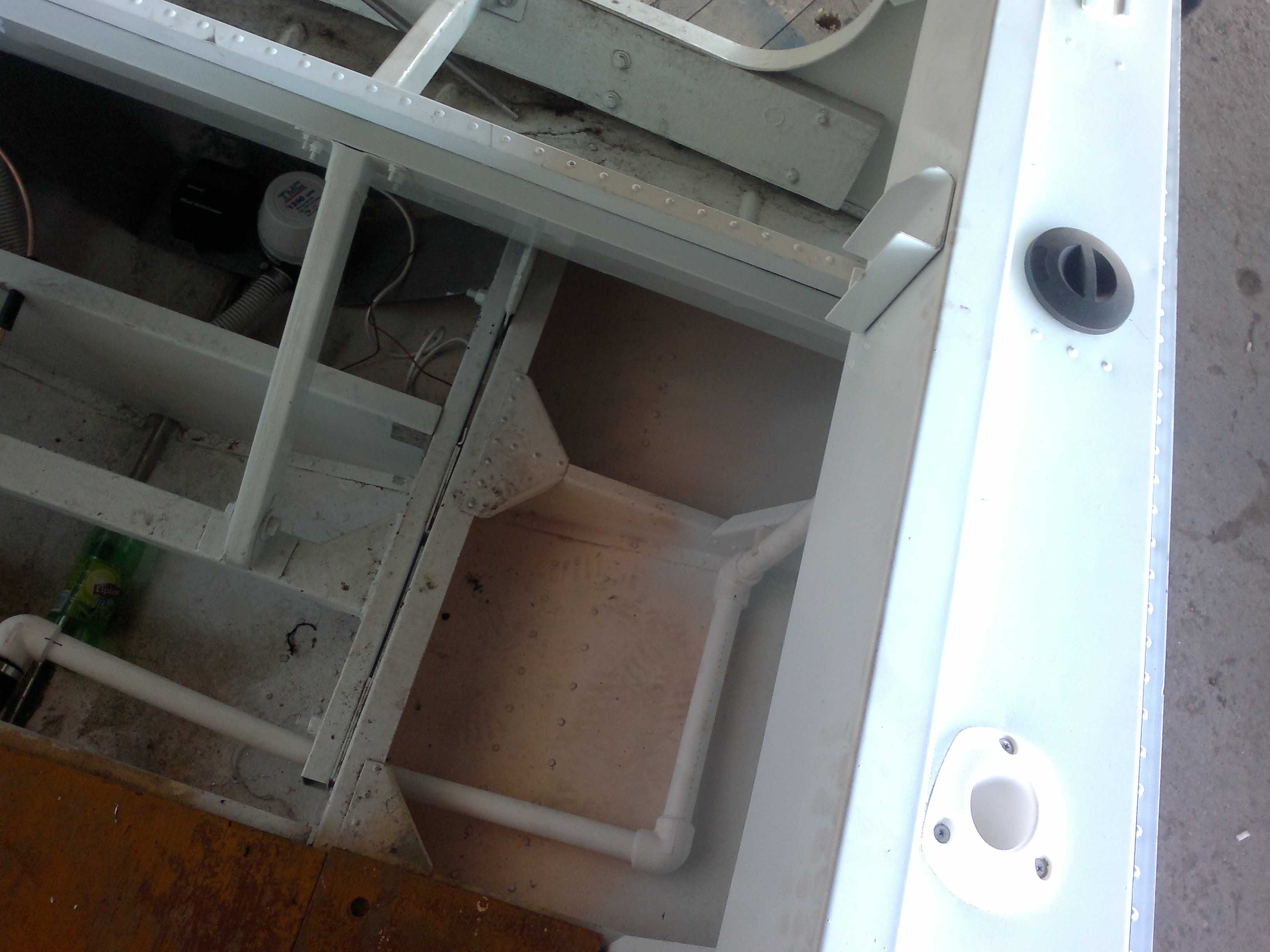

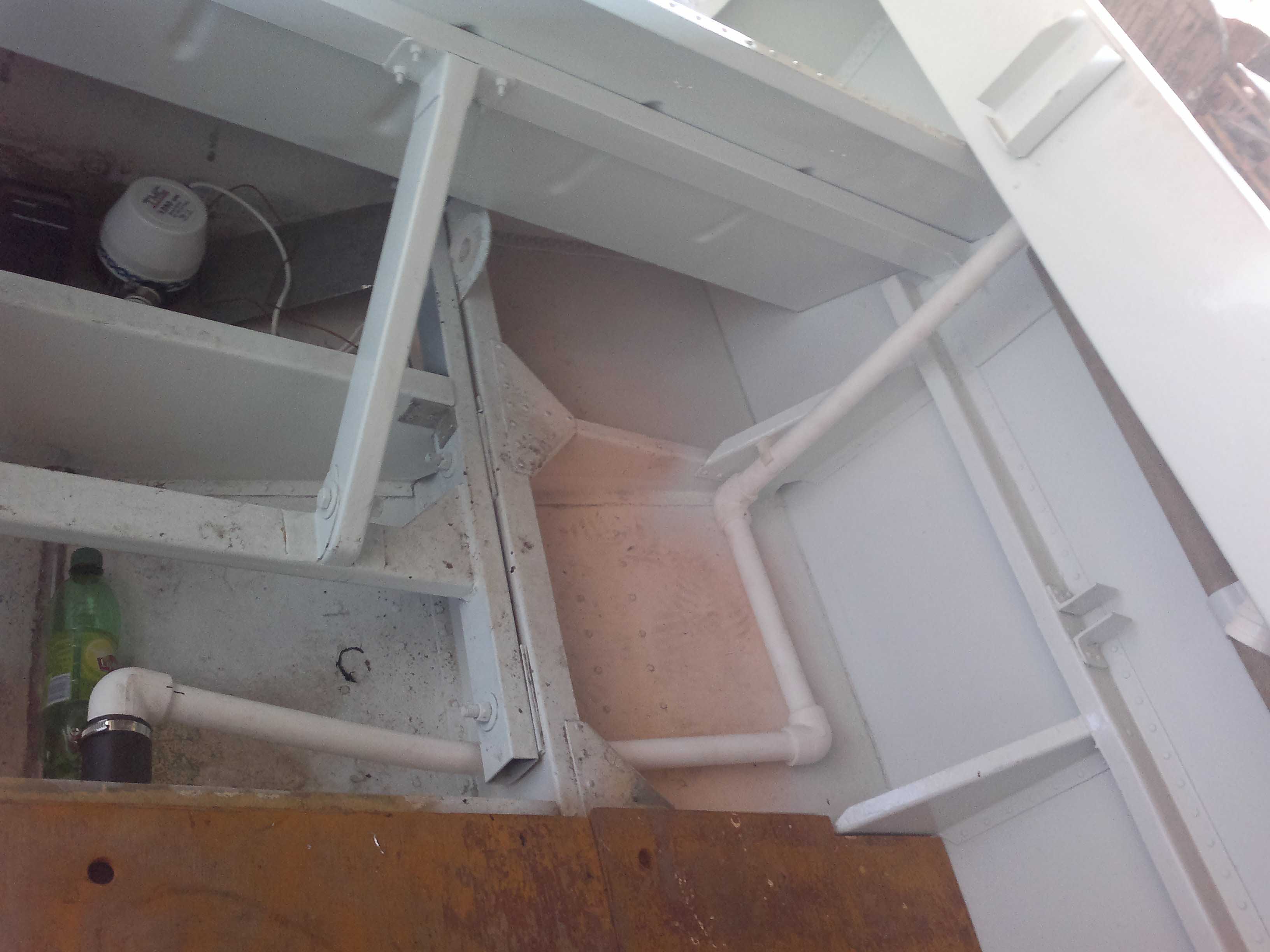

на беке щас еще нет развоздушки. бак 70 литров.

2Дима, а от чего бак?

Как по мне заливная труба маленького диаметра. На заправках будет проблематично заправляться. Или планируется заливка только из канистр?
Мне как раз завтра тоже будут бак устанавливать. Но у меня получилось 2 бака из-за усиления днища. Сфоткаю выложу. Литраж по предварительным подсчетам около 100 литров.

Александр, точно не знаю.... походу самопал... Раньше стоял У дальнобойщика на фуре, возил в нем воду руки помыть, да в чайник. посмотрел метал 1.5 мм внутри перегородки...
