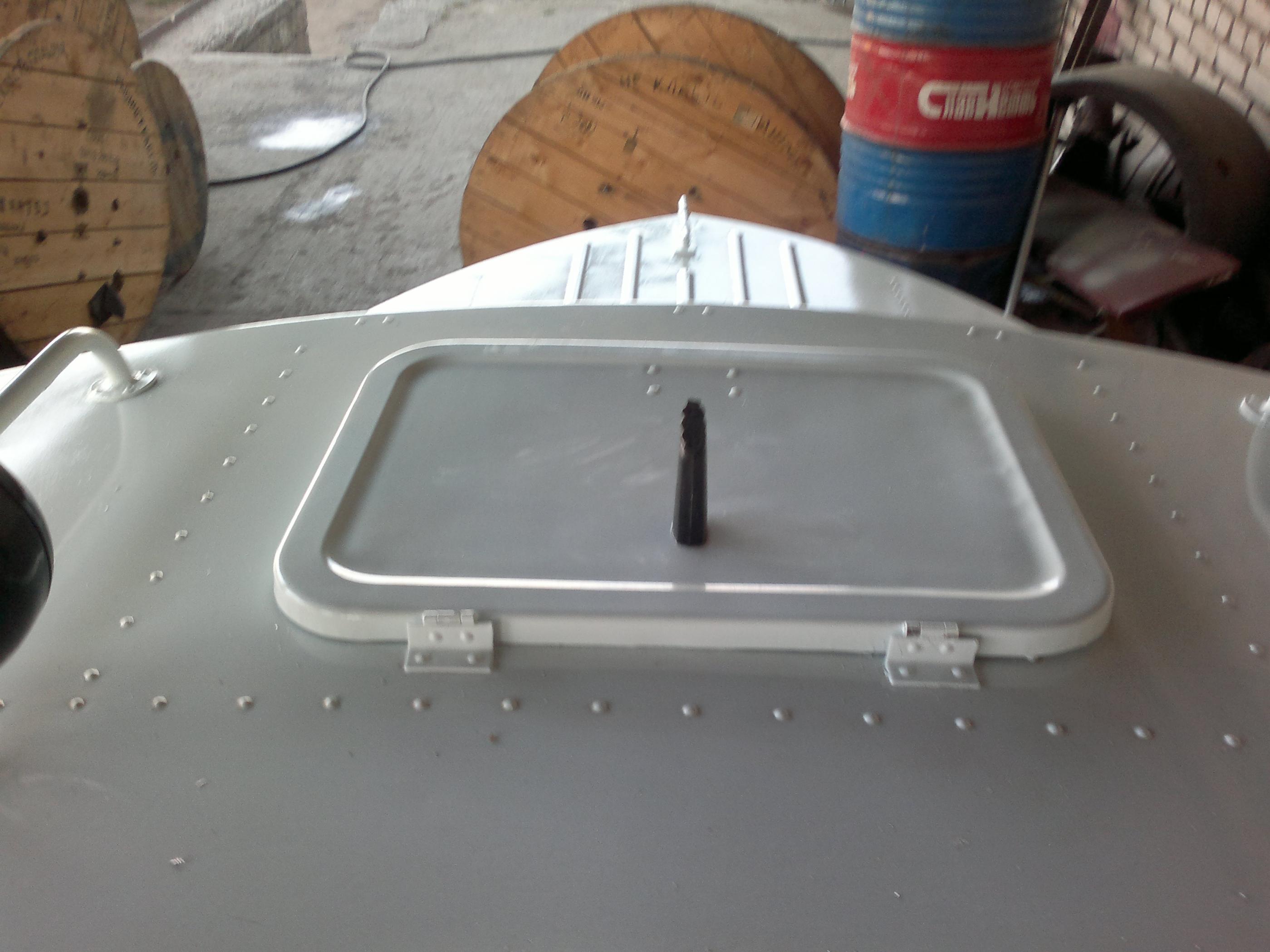

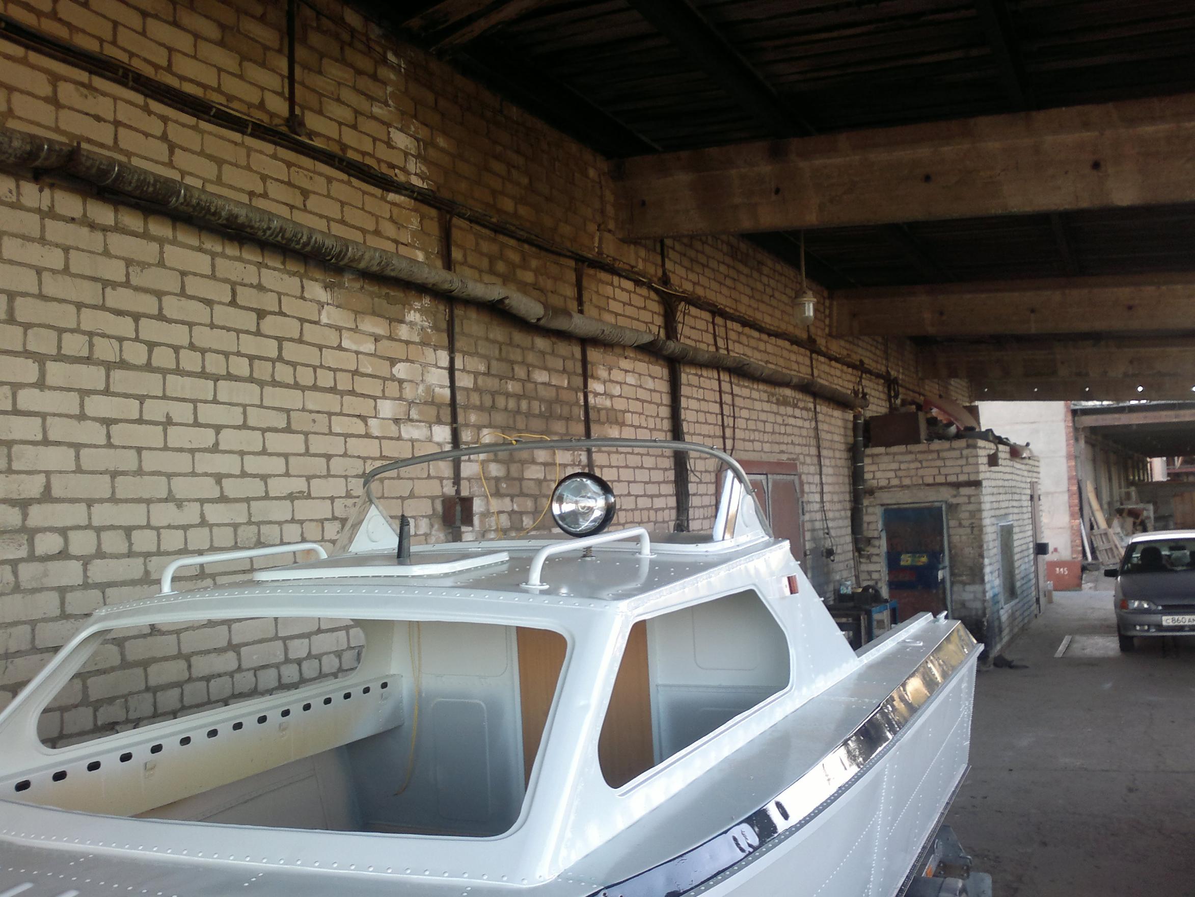

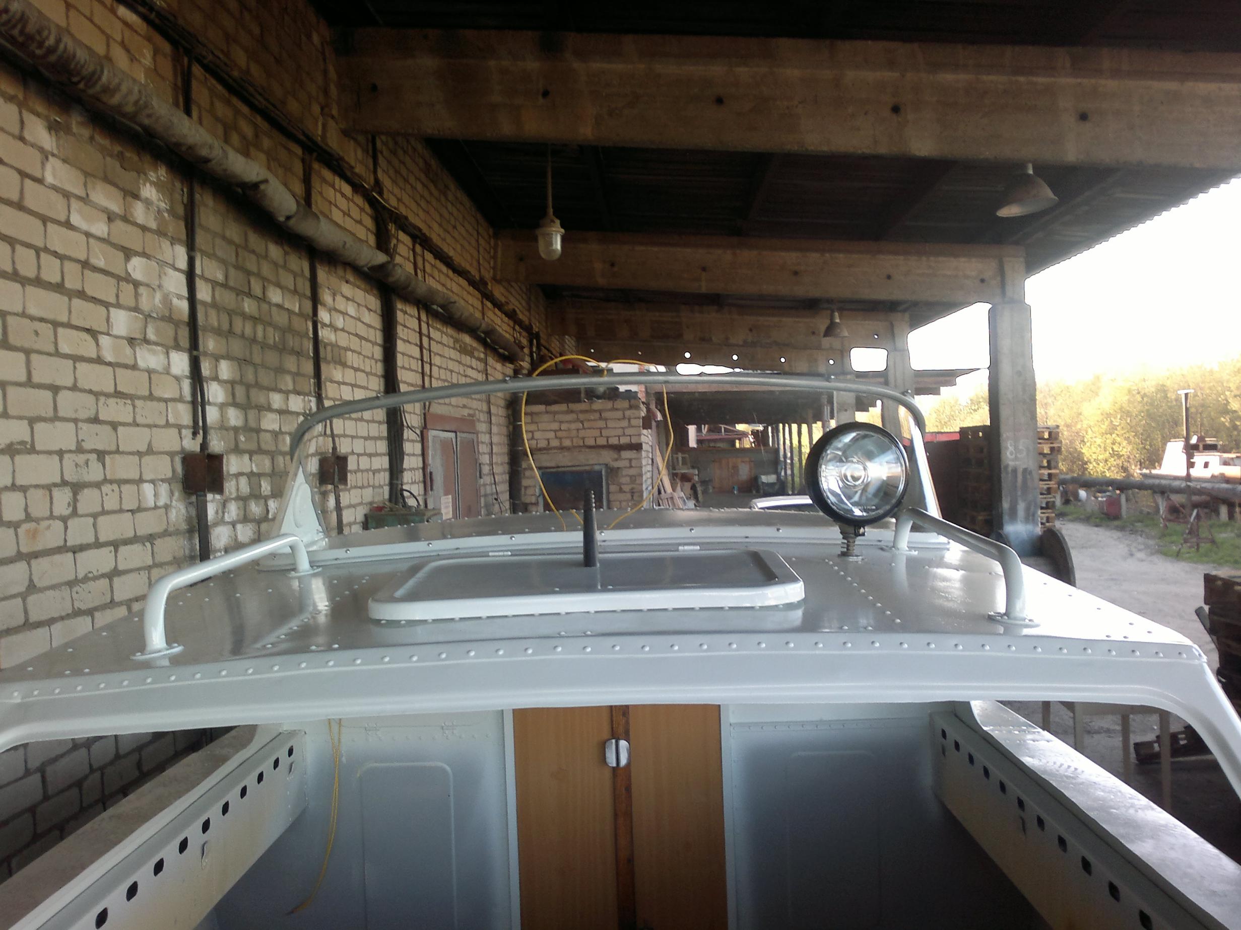

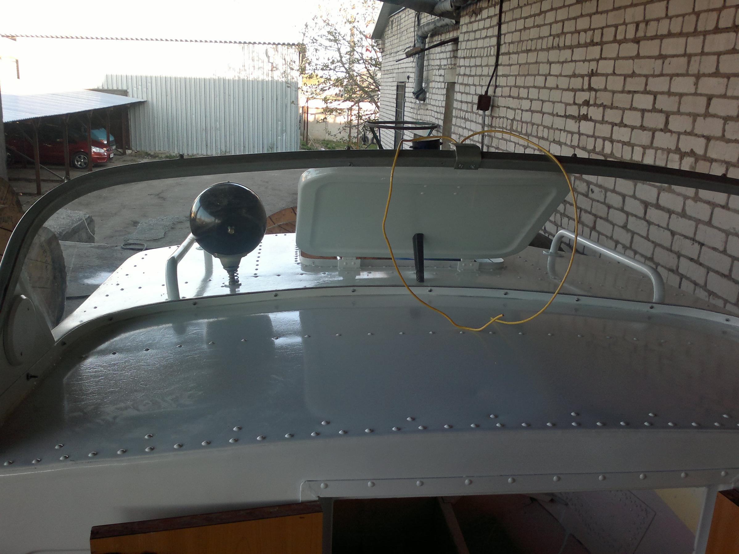

незнаю, При всех плюсах именнно стекла у него есть большой минус. так как это Москвичевское стекло внешний вид пропадает сразу.... мне воообще не нравится оно. а заказывать специально стекло получается дорого. по этому сделал обычное орк стекло)) все устраивает)))
И еще раньше была такая проблема что люк ложился на стекло и царапал его . что бы избежать этого сделал так. Если кому пригодится то это Упор стекла От снегохода ТАйга (производства РМ)))))

Отличное стекло вышло. Это оно в родной рамке или заново делали? И что за кругляши на углах рамки там где нет стекла?

рамка родная. кругляшки я сам не понял для чего. хотел их снять, но они склепаны между собой. как я понял они скрепляют 2 пластинки. (как бы продолжение стекла. ))) вот.
На счет тайги)) можно заказать в инете ток дорого наверн получится))) или найти чтото подоное например со ski doo skandik xD/ ну лан у нас не снегоходный форум. было бы желание и идея а придумать можно)))) он кстати резиновый из толстой резины вырезать можно))

В рамку заливал силикон или так вставил стекло?

С герметиком)) прозрачным

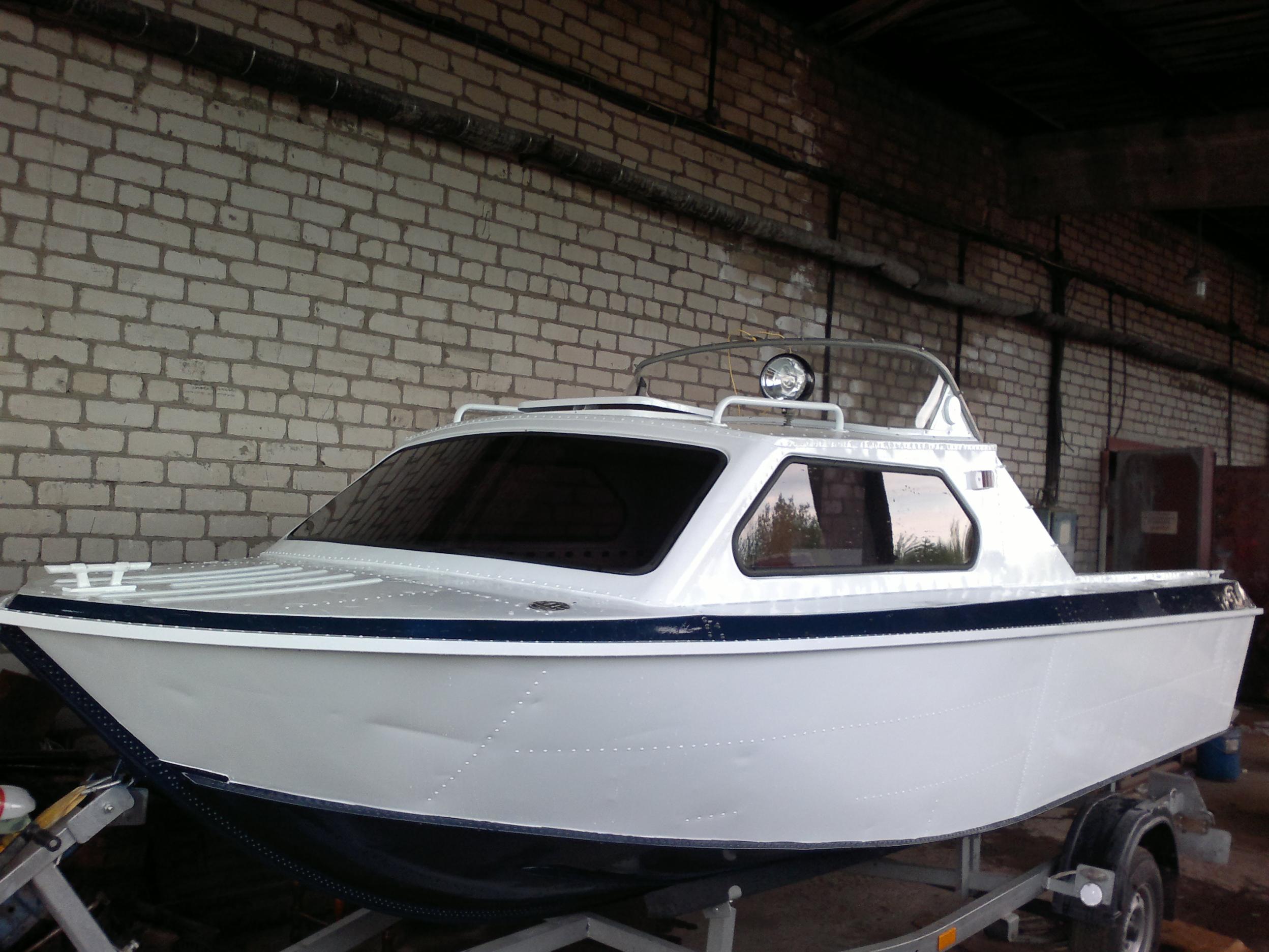

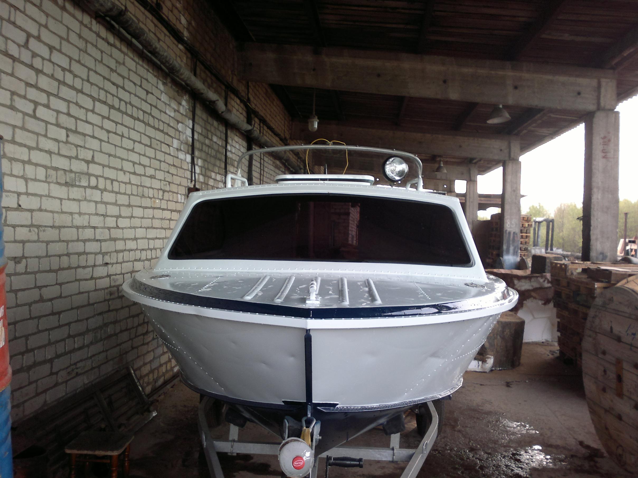

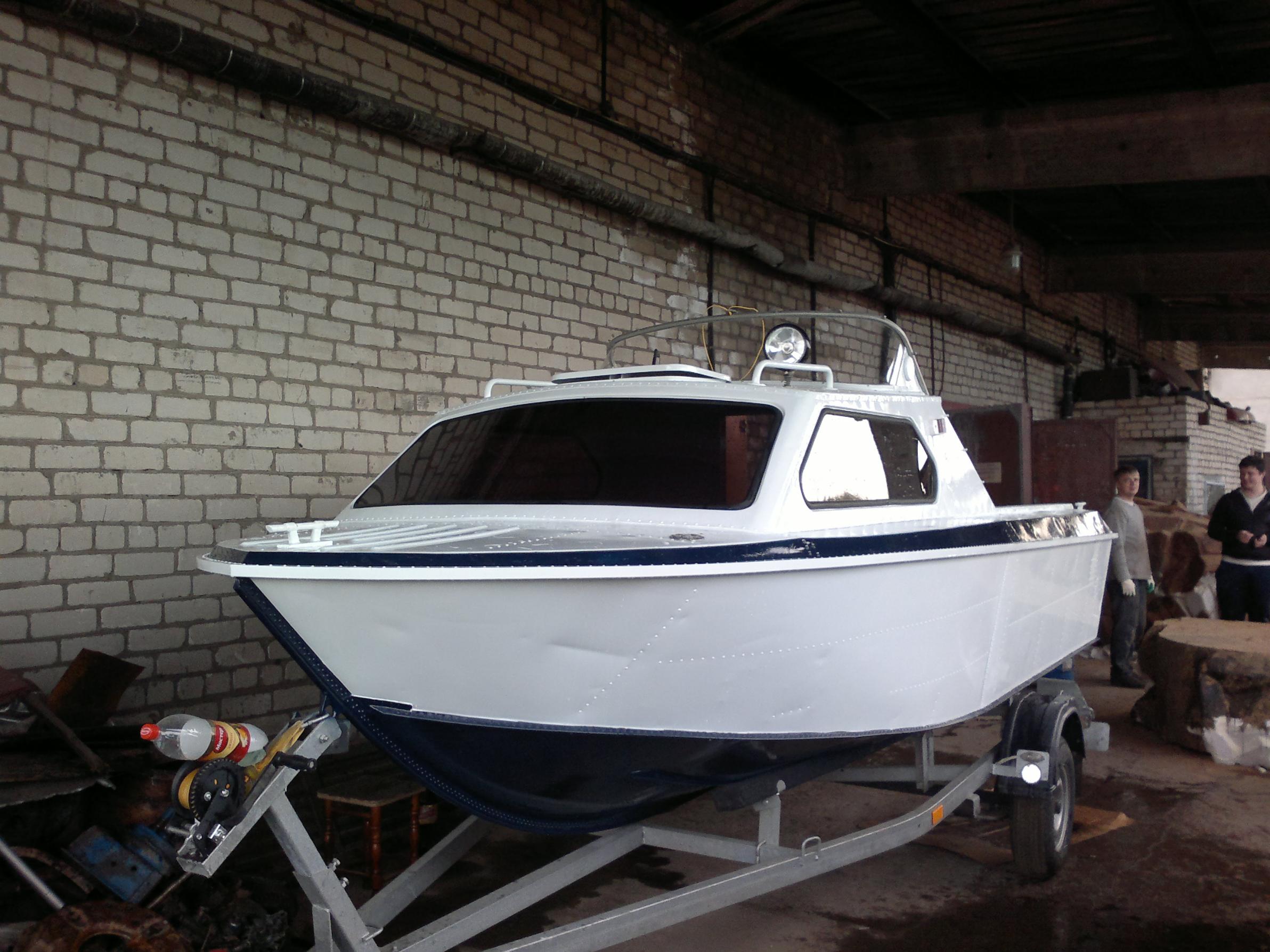

Типово Re: Лобовое стекло на Москва-2
вот. в общем поставил стекла. мучался с ними целый день.. геморой еще тот....... вот тоолько закончил.... в принципе получилось так, как хотел, единственное думал что "проффессиональные тонировщики" сделают темнее тонировку. так получлось светло)))) ну ладно))) что делать)))

Класс!! То что доктор прописал.!!
Ставил орг. стекло? Резинки старые использовал? Намучился с лобовым? Грел или так впихнул? Рассказывай тонкости.

И потолок каюты усилял?
Резинки новые, От УАЗИКА буханки. да, орг стекло 4 мм.
С лобовым вообще не мучался вошло как влитое, даже ни чего не грел.. побольше мыла, воды и фери)))) Мучался с боковыми. сначала не подходили..... да резинки дерьмовые. какие то липкие, жеские)))) что сказать русская черная резина она и в африке такая)))
Ну хотелось чуть чуть потемнее))))
Всем спасибо))

крышу не усилял.. так как на крышу ни кого не пущу. поэтому и не буду))))
