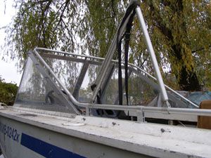

Старий 26.07.2011, 12:41   #80 (permalink)
Звідки Ви: г.Киев
Карапь: Москва - 2 я 85 2т
Дописи: 1.158
Сказал(а) спасибо: 413
Типово Re: Лобовое стекло на Москва-2
Допис від Dmitri4 76 Переглянути допис
Владимир.. не понятл про какую трубу идет речь....
Нечто похожее. Пока не могу найти фото с такой трубой, но смысл должен быть понятен и по этой фото.
Назва:  дуга20101025121833673.jpg
Переглядів: 491
Розмір:  56,4 КБ
