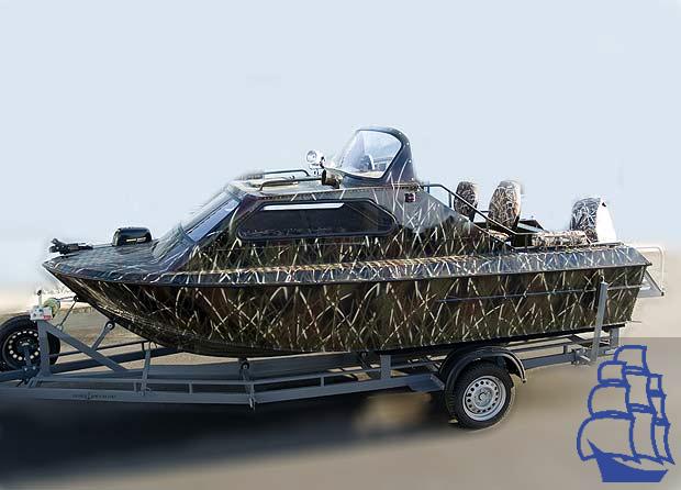

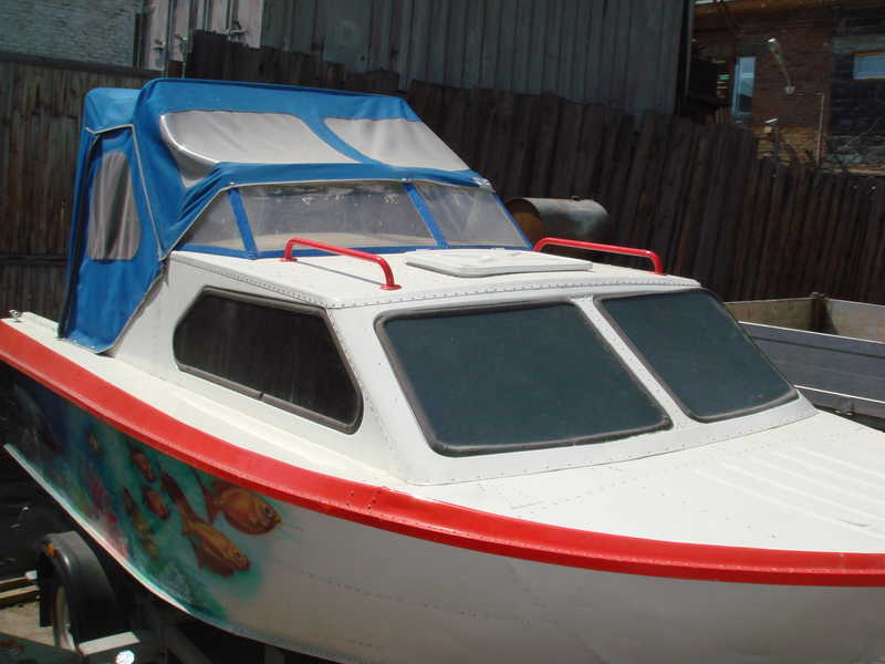

Андрей55 выложил эту фотку - "лобовое от Мосвича".
От какого именно москвича?
И какое именно стекло (переднее или заднее)?
Собираюсь себе тоже лобовое менять и мне кажется что автостекло будет по прозрачнее и более усточивое к водным и солнечным условиям чем гнутый пластик. Столько уже жалоб видел что пластик со временем мутнеет, трескается и т. д.

Точно не заднее. У меня на Крыме заднее - более загнутое.

Что за стекло не в курсе, но неоднократно слышал, что почти идеально подходит именно от мОсквича.
В этой идеи мне не нравиться то, что надо доклёпывать борта из-за чего меняется внешний вид лодки, но есть в этом и плюс за счет поднятых бортов капитан и пассажир становятся более защищенными от выпадения за борт.
Себе тоже собираясь ставить стекло, потому как пластик держится максимум сезон, а на второй уже начинает трескаться, мутнеть, царапаться и т.д.
Больше всего склоняюсь к идеи заказать авто стекло по своим размерам, но тогда цена зашкаливает или сделать как на фото ниже только вместо пластика вставить авто стекла.

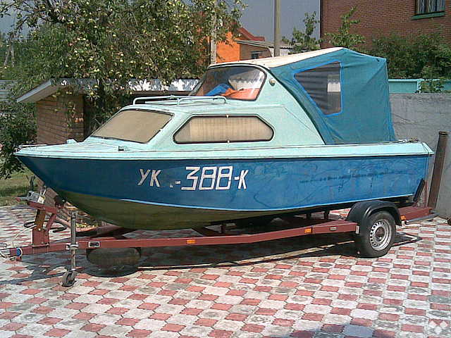

Вот Капачевский делает по-моему с того же стекла, только обшил чуть по-другому.
Имхо чуть получше.
