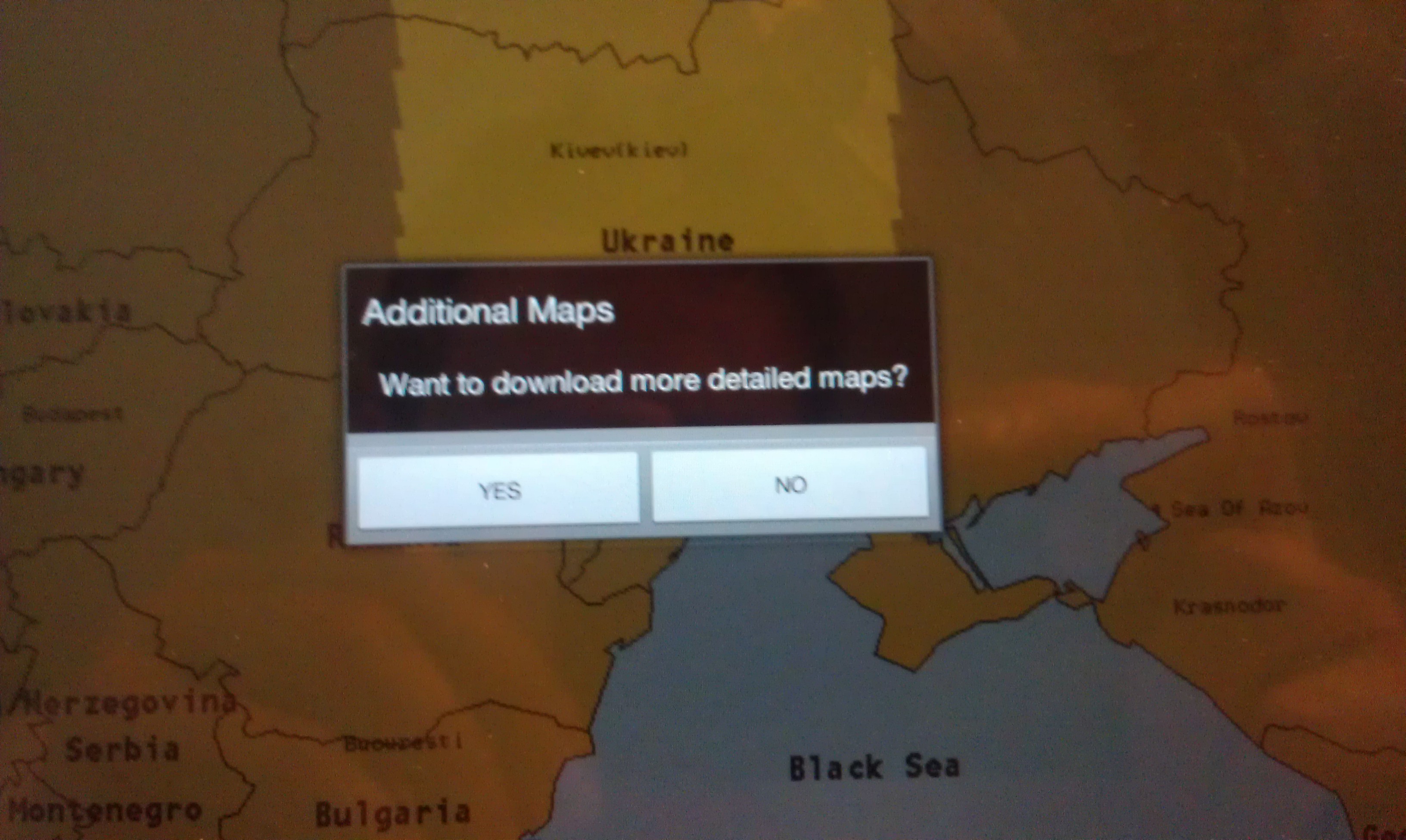

Некогда эта програмулина валялась в гуглплэй. Сейчас поискал - бесплатно только дэмо версии остались новых разработок. Эту убрали. Впрочем не об этом. Была бесплатно, значит и осталась таковой.
Интереса ради решил поставить на планшик (на телефоне стоит еще с "тех" времен).
Процесс зафоткал пошагово...
Итак - еще раз по порядку:

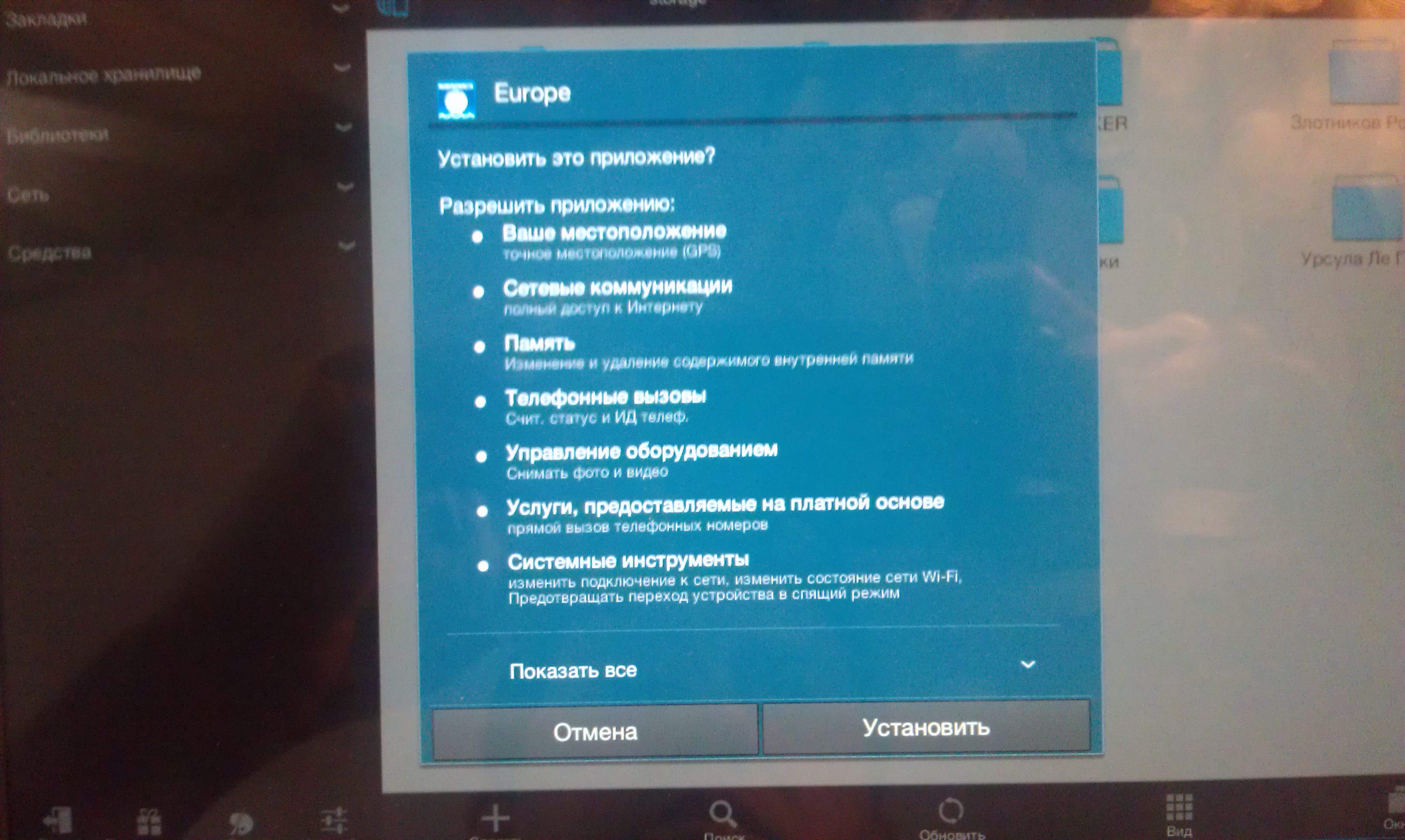

1. Разархивировал ссылку из 1 поста на компе и файлик залил на планш
2. Кликнул на файлик в планше и началась установка
а) попросила доступ ко всему на свете (как впрочем и все проги сейчас при установке)
б) установилось, жму готово
3. Прога появилась в списке установленных программ
4. Запустил, попросила согласиться с лицензионными условиями.
а) нажал "I agree"

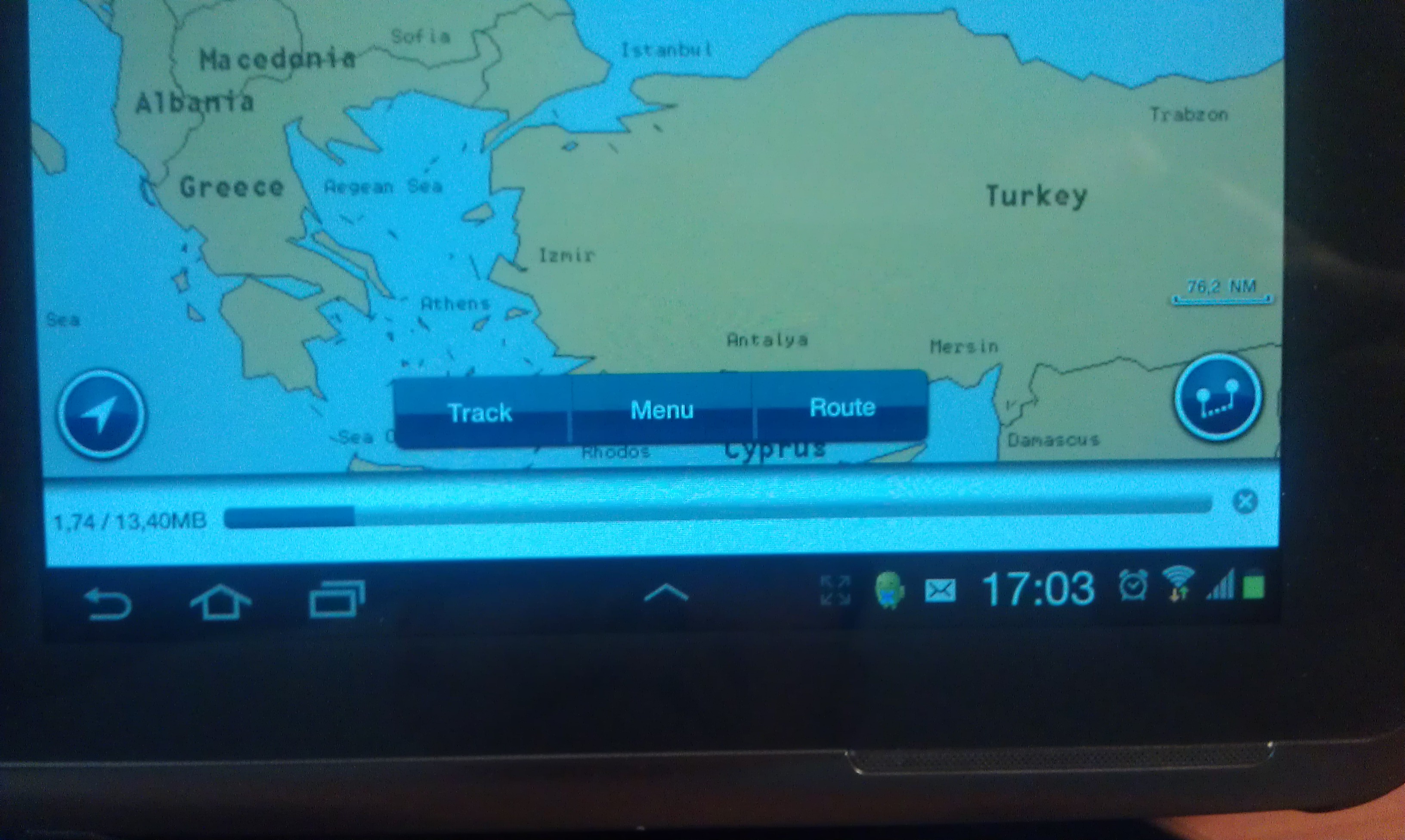

5. Прога выдала карту мира с квадатиком и предложила скачать "детальную карту"
6. Всю Украину выбрать не получится, пишет "слишком жирный кусок выбран". Выбрал на глаз кусочек с Днепром.
а) пошла закачка детализированной карты - 13,4 мб
б) предложила накачать еще кусочков, раз я такой жадный. Не стал нажал "ненада"
7. Вуаля - вот она вся пресловутая дороговалютная карта, об которую в соседней ветке ломали копья.
Промеры, бакены, судовой ход и прочие надбання дороговалютных специалистов у вас в кармане.
Ну и ремарочка.
Раз прога установилась и (! ВНИМАНИЕ !) после подписания лицензионного соглашения позволяет выкачать детализированную карту куска Европы со своих серваков и пользоваться этим БЕСПЛАТНО - значить все легально.
Иначе доступа к скачке давно бы уже не было!
Ну и еще. Треки пишет, точки ставит, все помнит и точки не "улетают" после закрытия. Проверено на телефоне (HTC Incredible S)
А, и еще - на первой фотке именно карты, слева на воде значек и квадратные линии... Это РОП6 и боны указаны. Круто
