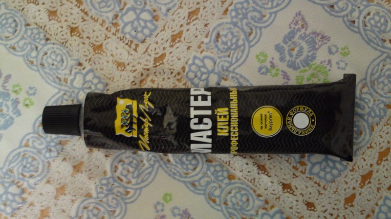

Неужели так сразу в новой лодке понадобится проклейка стыков с балонами? Рым вообще насколько я знаю это метал.кольцо!? Клеить фурнитуру можно клеем из ремкомплекта,примерно вот:

Так же подойдёт клей момент-кристалл.
Что то более серьёзное,то тут уже двух компонентый нужен.
Добавлено через 7 минут
Рым вообще насколько я знаю это метал.кольцо!? Клеить фурнитуру можно клеем из ремкомплекта,примерно вот:[/QUOTE]
А,ну да,якорный рым Вы имели ввиду.чёт я уже под вечер тупонул.
Достаточно однокомпонентного,то есть вполне сгодяться эти клея!

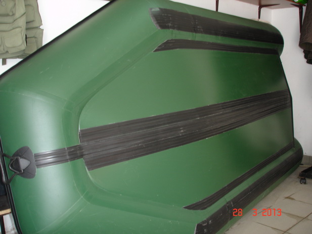

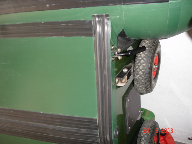

ТАК Я ПРОКЛЕИЛ ДНИЩЕ,ТРАНЕЦ,ПЛЮС ТРАНСПОРТИРОВОЧНЫЕ КОЛЕСА.КОЛИБРИ 330Д

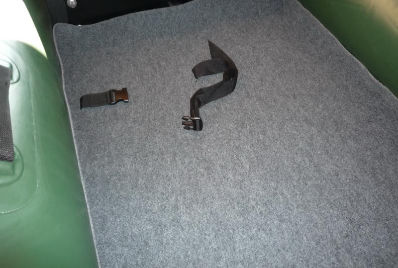

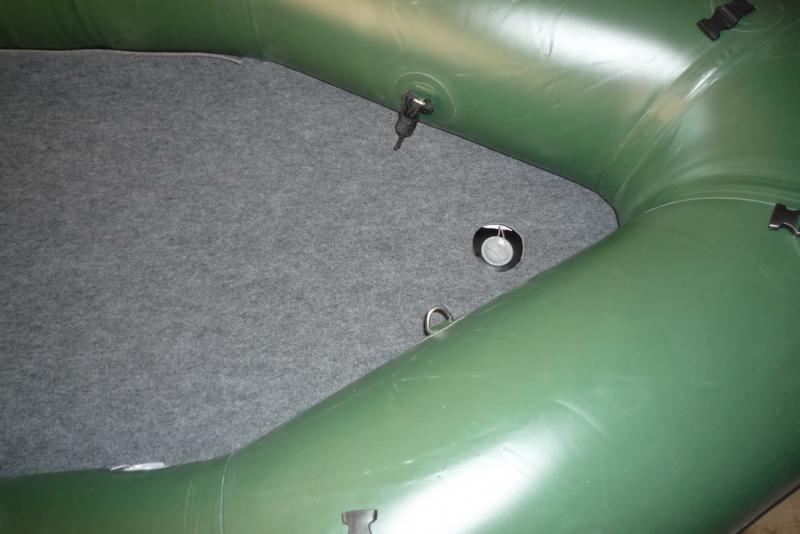

Ковролин хорошо держит грязь и песок. после рыбалки убрал вытрехнул и всё.
Главное требование доводки-минимум дополнительного веса.Хотелось бы отталкиваться от этого.

Когда будете вырезать,ширину делайте чуть больше,чтобы см 3-4 ложились на борта! На фото это видно.
