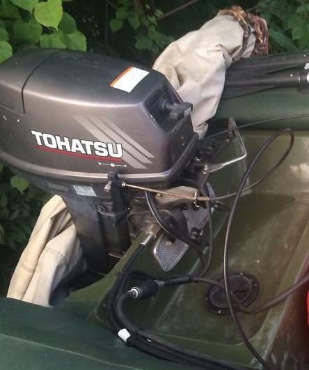

И есть еще один нюанс, кавитационная плита очень низко где-то 80-90мм от днища, поднимать уже некуда. насколько это критично? можно забить или заморачиваться наращиванием транца? если и заморачиваться, то как сделать это на РИБе? не просто ж прикрутить планку в пластик? я так понимаю нужна планка а поверх работать стекловолокном?

80-90 это дофигища, на Рибе с его килеватостью больше 12 градусов можно ставить в 0. У Крыма кстати всего 4 градуса.

так посоветуйте как лучше поднять такой транец

Фото плохое.

смысл в том что транец не фанера, а волокно....

Тогда клеить из мата и смолы.

Не нужно ничего клеить, а просто изготовить на подобии клина переходник который поднимет по крепежу двигатель на те же 8 см.

Ларик, а как это расскажи подробнее. Как мотор будет крепится струбцинами за этот клин, который я так понял никак не крепится к транцу.

П-образный профиль, либо уголок потолще в такой профиль сварить. К транцу прикрутить одним ребром двигатель устанавливать на противоположное. Что там той пятнашки, будет держать и ходить. У меня так стопятнашка висит без проблем.
