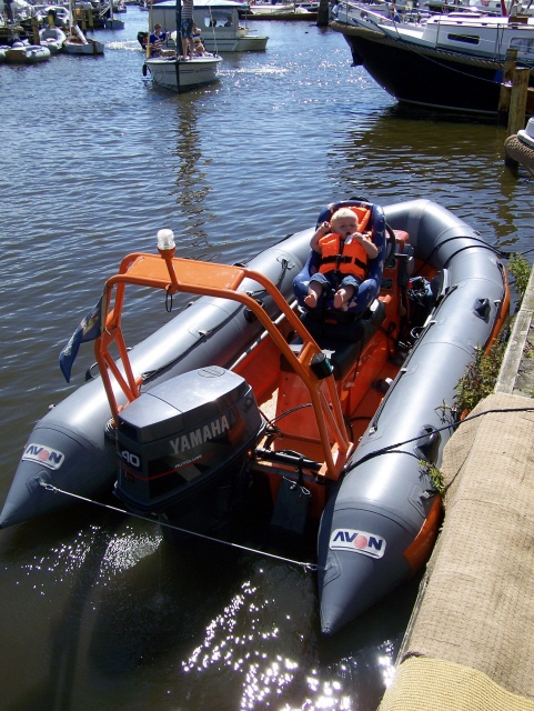

Такой трос идёт с завода на Avon

Старий 15.06.2010, 17:34   #6 (permalink)
Типово Re: Защита от мотора
А точно такая конструкция не отвалится????
(себе думаю такое прикрутить)
Старий 15.06.2010, 20:25   #7 (permalink)
Как по мне, лучше всё таки к транцу...., хотя свои плюсы есть и в таком предохранении(трос к резине)резина может просто сыграть....а вообще непонятно как оно себя поведёт.

не знаю правильно - ли это, но у меня на моторе нету стопора на откидывание мотора.... его спокойно можно поднимать и опускать (внутри подвязан короткий ограничительный трос (похож на автомобильный прошитый)- который не даст мотору никуда улететь) при наезде на препятствие действует приблизительно так:

Я имел в виду - что мотор откидывается до определённого положения когда трос не даёт ему подниматся дальше (как в маршрутках двери). тоесть даже если мотор оторвётся от "станка"(не знаю как оно правильно называется) - то он всё равно повиснет на этом тросу и не утонет, тем более не покалечит.
