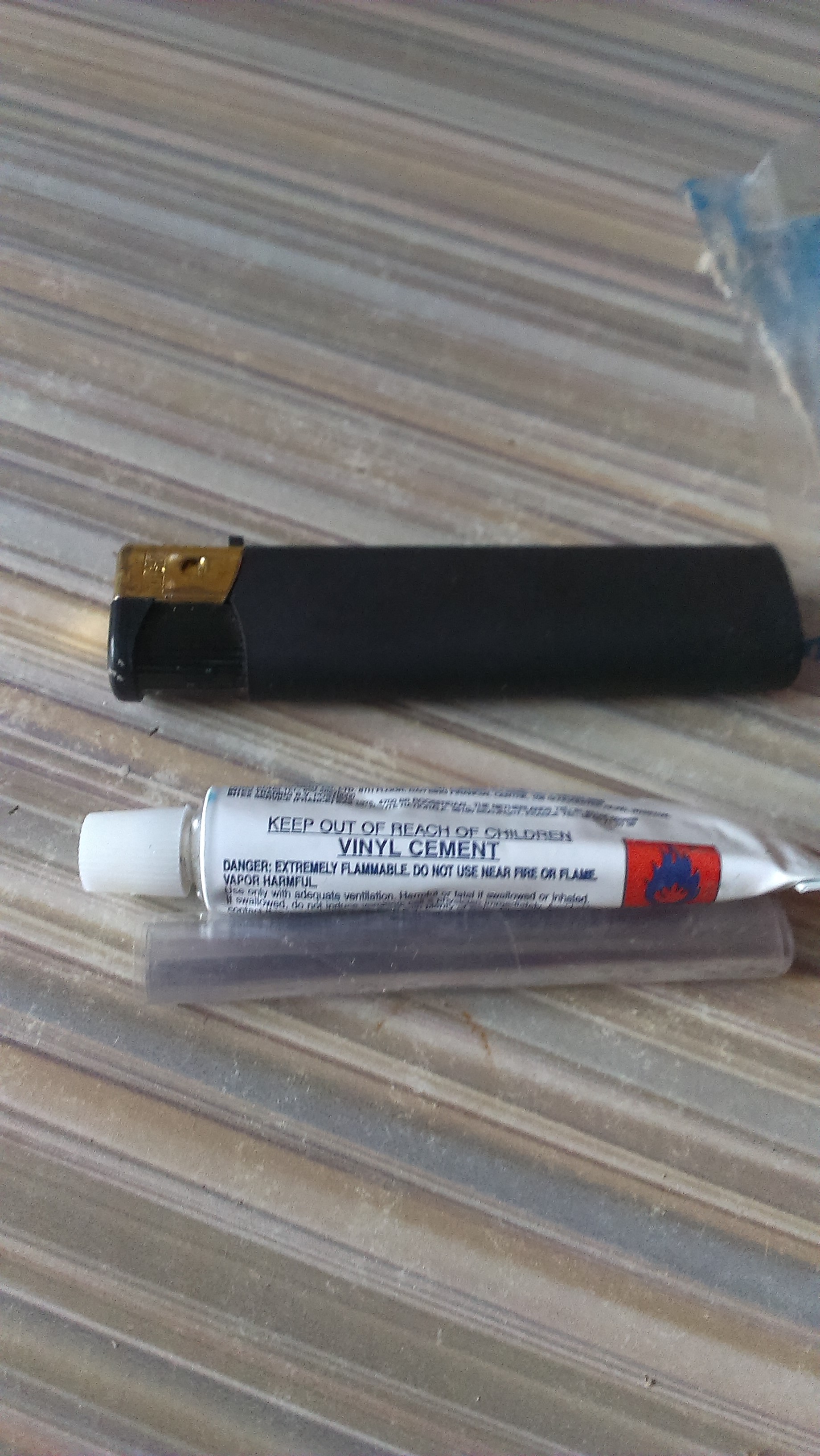

Пробуйте вот этим: ИНТЕКС и весь остальной Китай клеил отлично.
В продаже должен быть на рынках , спортмагазинах. Стоимость в том году около 15 грн за комплект :рулончик под латки и сам клей.Всем Удачи и Успехов!

Доводилось иметь дело с такой клеёнкой, пока были дырочки, лепил интексовским клеем с лютым названием СУПЕР-ВИНИЛ-ЦЕМЕНТ, и таким как на фото выше, но когда Китайник прям на воде полез по швам.....выбросил не жалея.
так что пока дырки мелкие - клеем или спец липучкой можно спастись.
