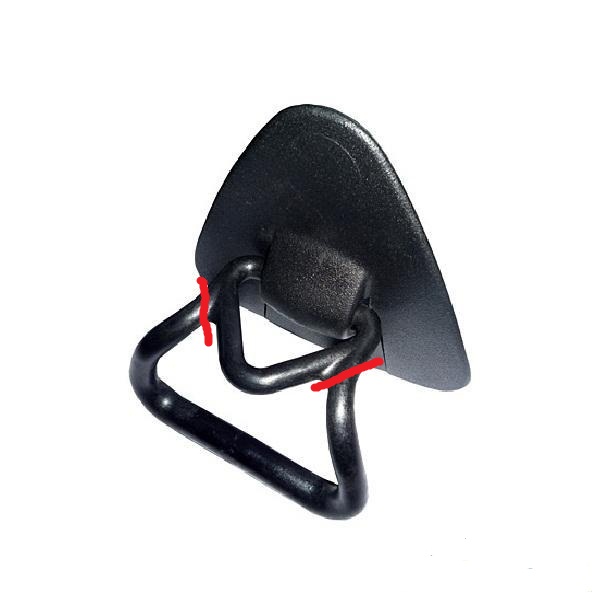

Капитаны подскажите, лопнула похожая ручка на барке 310 в этих местах.
Отодрать нереально что б новую подсунуть.
Из чего бы ручку сделать?
Единственно что приходит в голову убрать остатки, засунуть туда плетенный паракорд и одеть на него кусок трубки какойнить.

Греть феном слегка, и с помощью тряпочки смоченой в ацетоне по немного отдирать ручку.
Я себе менял, все ок. Установил такую же только с металлической оучкой.
kotysh123 (31.10.2015)

Да как-то стремно там феном греть там под низом еще два шва. То есть сначала стык баллонов, потом подобие привальника, а сверху уже ручка наклеена.

Попробовать изготовить хороую защиту из оцинковки и заварить полу
автоматом или вставить готвую серьгу с резьбовим пальцем
автомотом или вствить готвую серьгу с резьбовим пальцем
типа какого то карабина как у альпинистов?

типа да
Греть феном 100 - 110 градусов не ПВХ, а саму ручку и медленно ( по мм) отдирать. Химию я не применял. Остается только желтоватый след от клея ( на белом ПВХ). И приклеить на то же место другую ручку. Я клеил дешевым клеем Кросс. Держится отлично.
В "эпицентре", такого типа лежат, должны подойти Карабин стальной (простой), карабин винтовой
