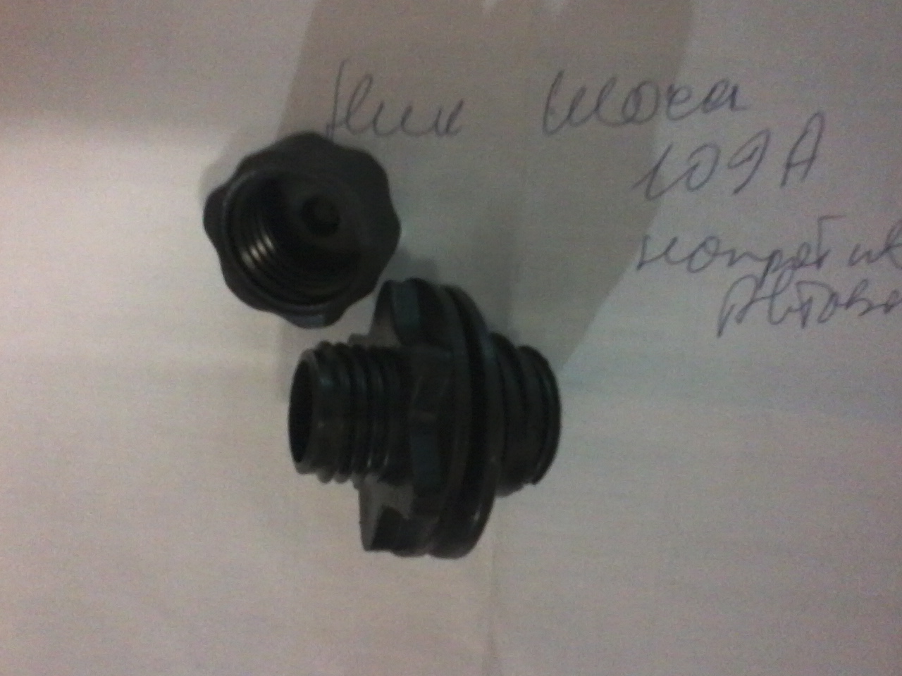

Вот мои клапана

вот в том месте обычно трескаются

по резьбе вроде они
а ваши держат?

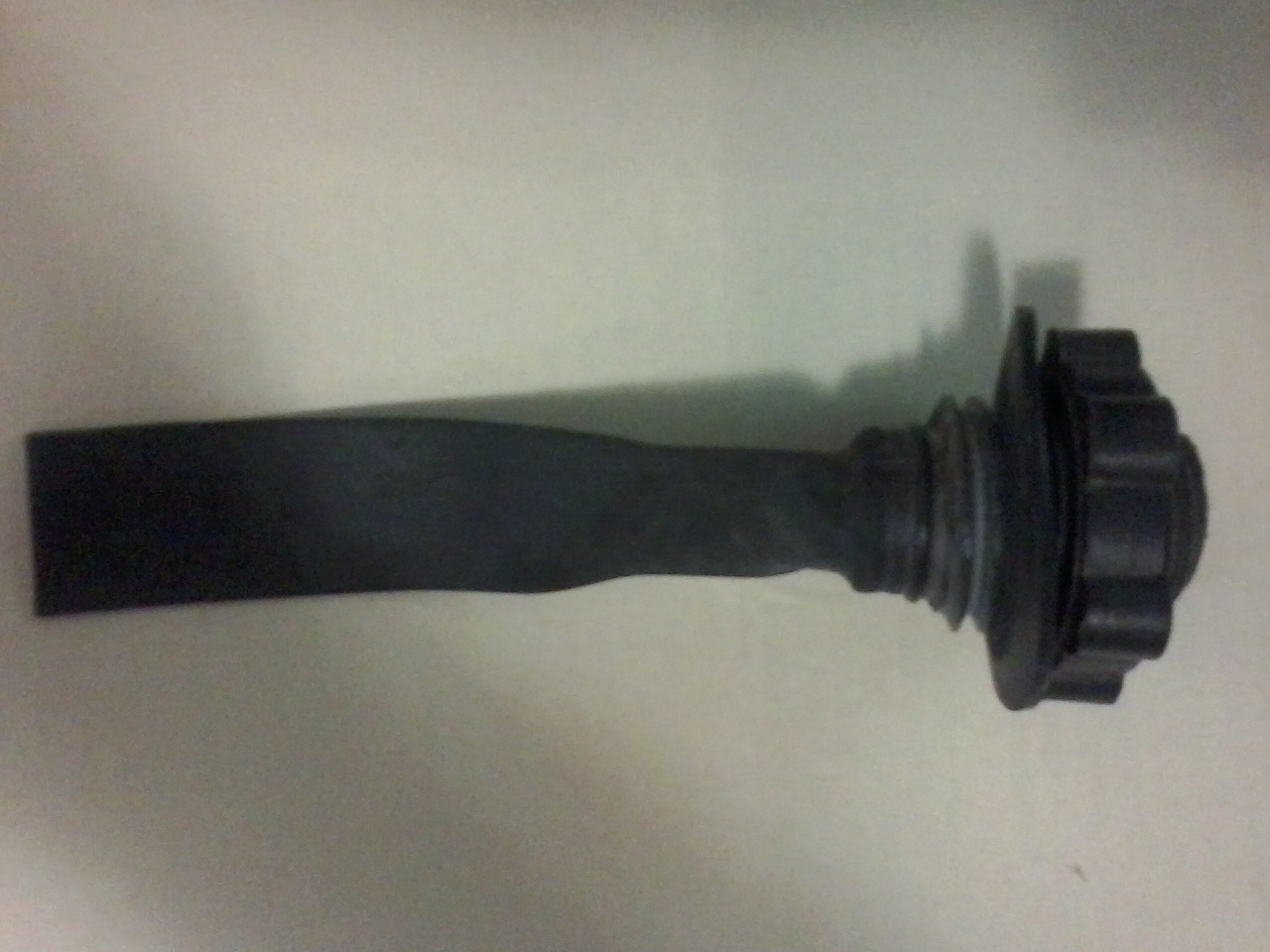

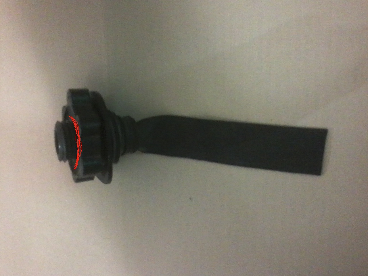

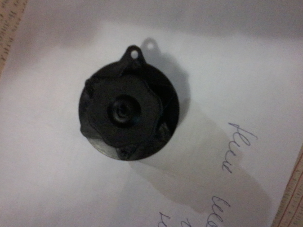

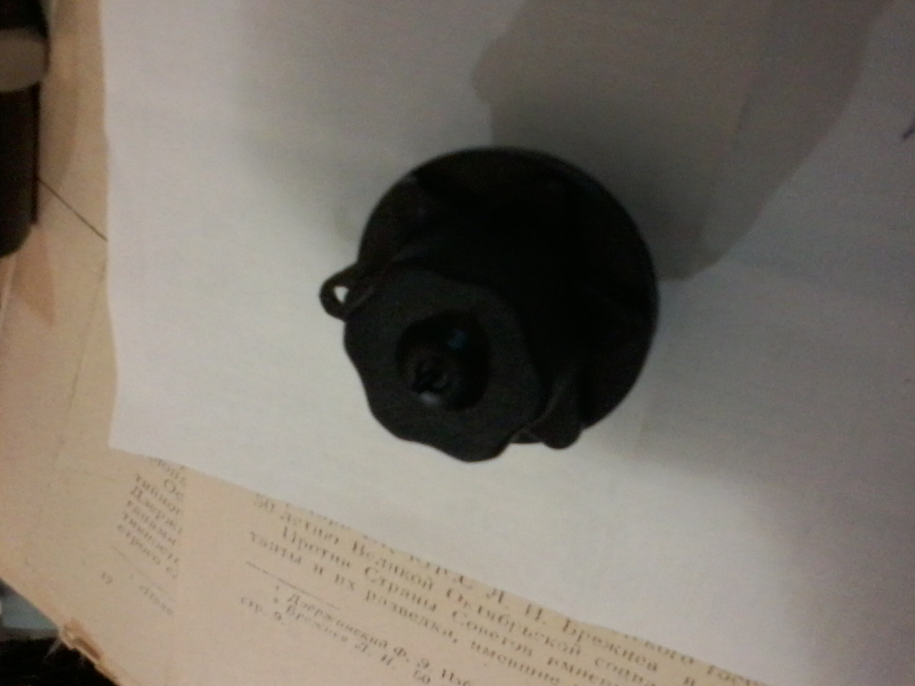

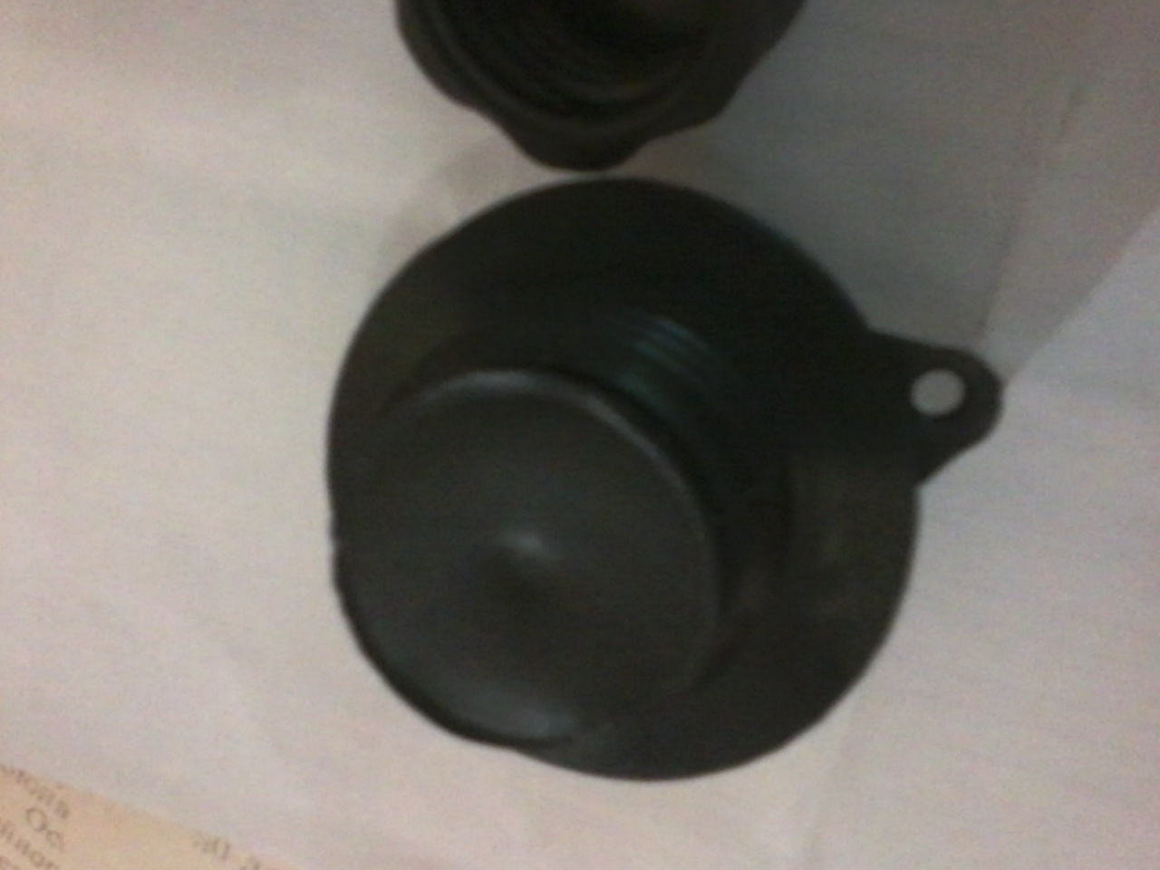

Купил на рынке,по резьбе подошёл,но собака пропускает.Глянь,родной или подделка?
