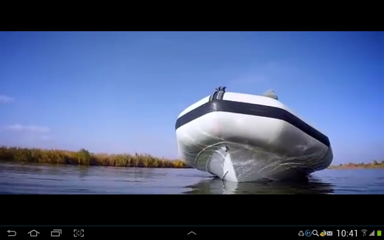

Ну,оспорить тяжко. Все объяснимо и логично.имхо
Вот, только как этого достичь? Совместить несовместимое.
Думается, в угоду ходовым характеристикам, производитель принес в "жертву" остойчивость именно в статике.Имхо. Не худший вариант
Это достигается расчетом водоизмещения корпуса. Все параметры задаются при начальных расчетах, поэтому то, что мы видим на видео, это ошибка при разработке корпуса.

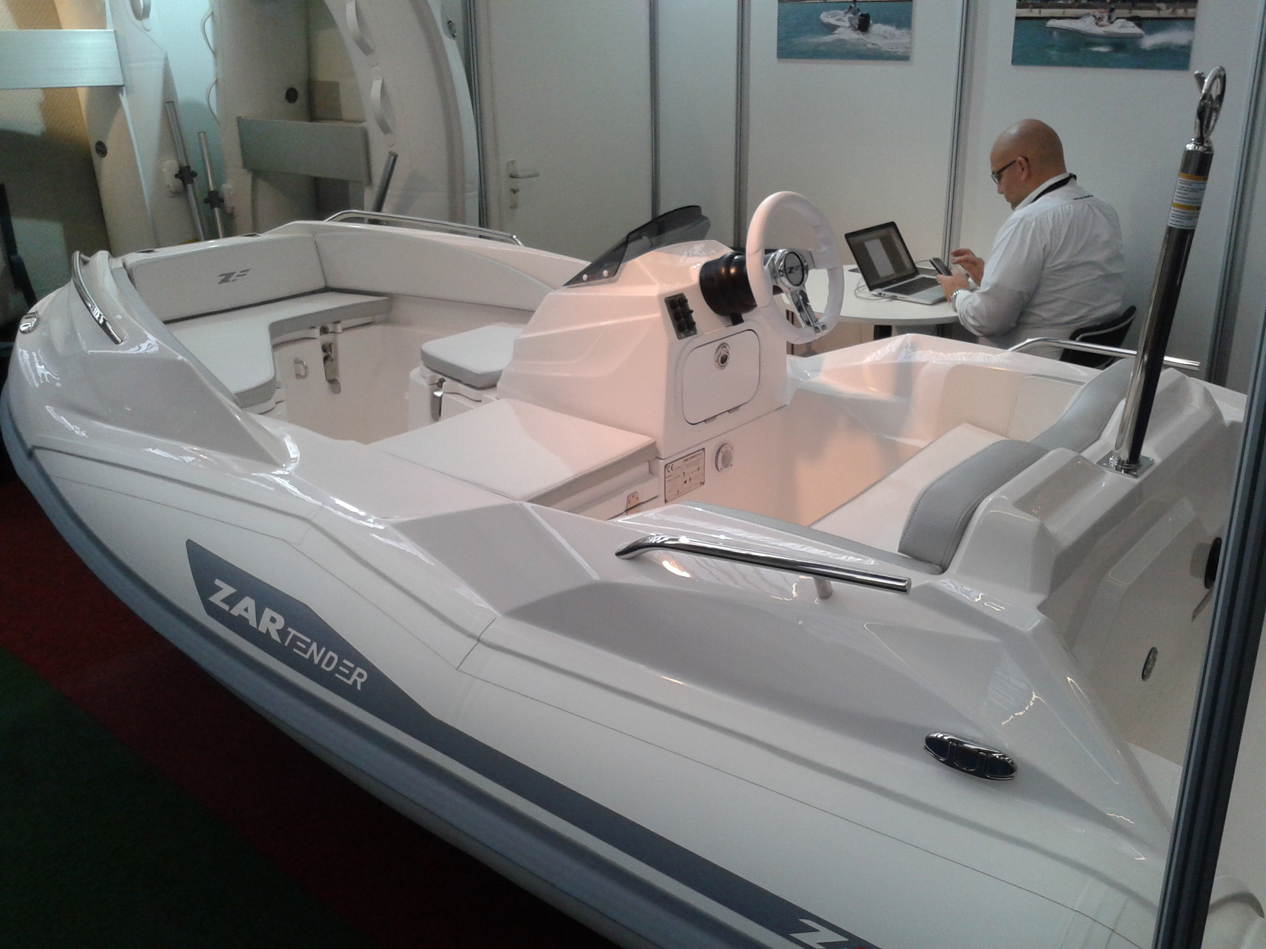

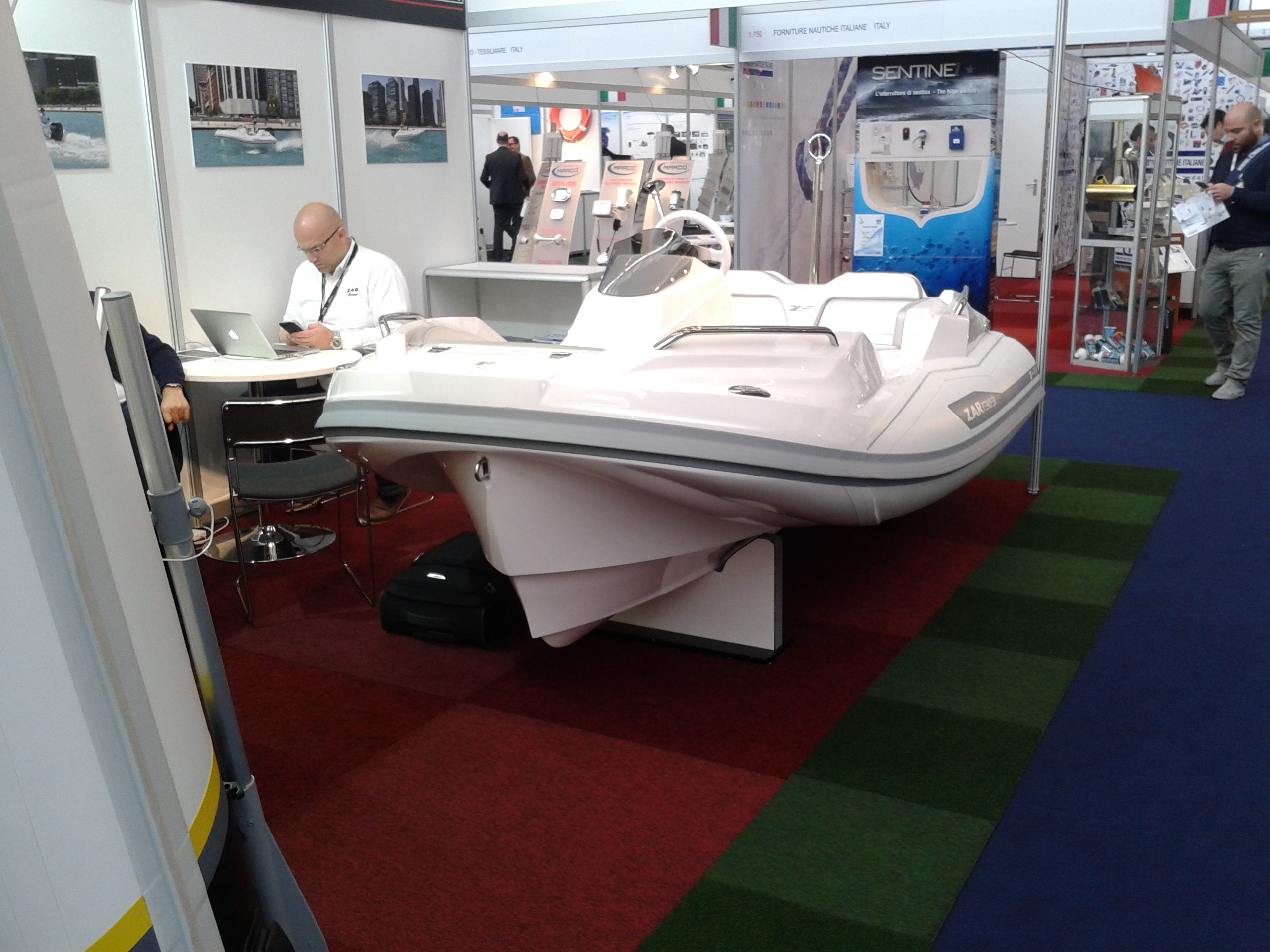

Отсутствие валкости, это основное да и главное достоинство судна с баллонами по периметру, это напрямую влияет на безопасность экипажа при выполнении тех задач, для которых и создавался этот тип судна.
А уж совместить это со скоростью, мягкостью хода, обитаемостью, и другими качествами и есть наиглавнейшая задача для конструктора.
Мне вот на выставке в Амстердаме вот этот приглянулся, да что приглянулся я просто в ступоре был

Все со остойчивостью будет нормально. Часть баллонов он таки касается воды.
Лодка по гладкой воде идет ровно. Обтекание неплохое. Единственное что меня смутило - это задранный вверх нос на всех видео. Обзор пилоту в сидячем положении будет не очень хороший.
Так это же тендер. Для рыбалки не годится. На покатушки или теризм тоже сомнительно. Или придется менять всё внутреннее убранство, а тогда может и не приглянутся больше.
Ну тут можно долго хвалить или ругать
Есть такое понятие "цепляет", в моем случае это именно зацепило. Там сцуко куда не глянь, а везде нетрадиционные формы и решения, плюс эргономика и качество....
А тендер или не тендер, так тут уж кому для чего лодка впринципе. http://www.zar-tender.com/eng/tender-zf-1/

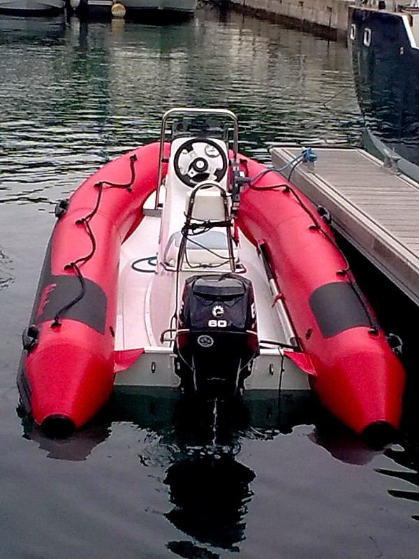

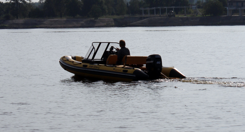

Как пользователь РИБа, полностью согласен с Руслан 35. Посмотрев видео, по моему скромному мнению, думаю что производитель лукавит изначально, т.к. баллоны не касаются воды. Да, это конечно плюс, когда лодка выходит на глиссер. Но когда стоит, баллоны не просто должны касаться воды, они должны быть нормально притоплены чтобы создавать устойчивость. Только тогда можно спокойно перемещаться в лодке, хоть в полный рост. На фото моей лодки видно как баллоны выходят из воды на глиссере и напротив, погружены в воду когда стоит.

Допис від Itek.75 Переглянути допис

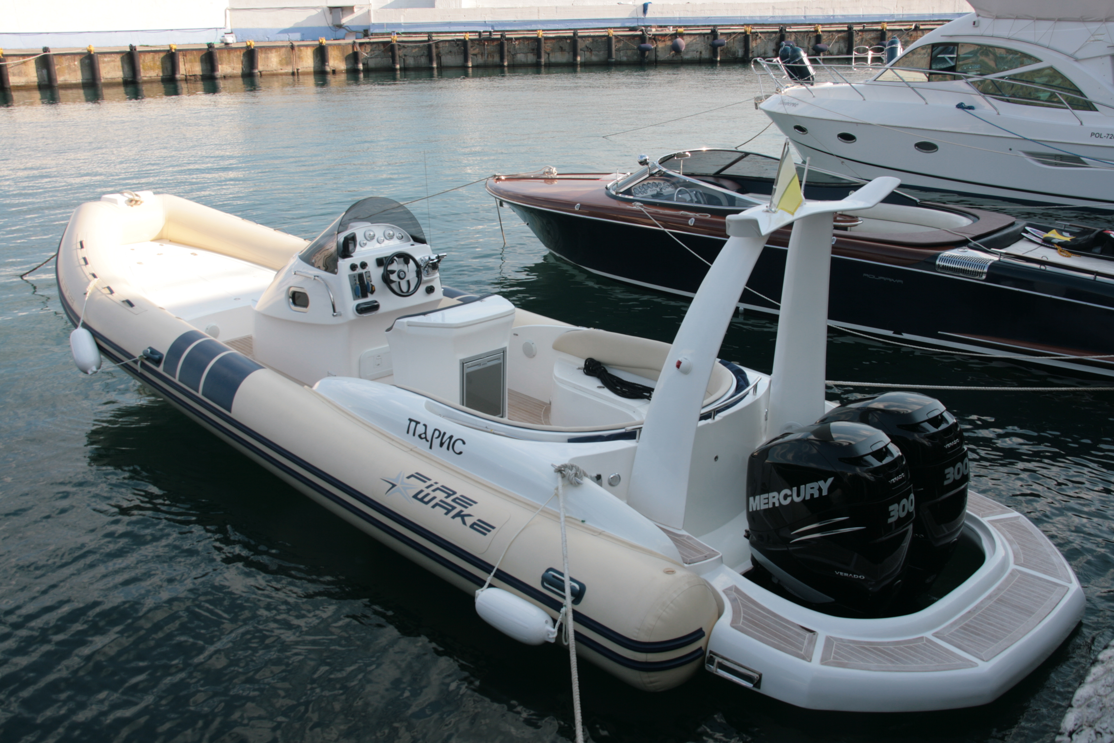

.... Но когда стоит, баллоны не просто должны касаться воды, они должны быть нормально притоплены чтобы создавать устойчивость....
Прошу прощения, Остойчивость
Я протер себе все глаза- ну не вижу на фото притопленных баллонов!
Наверное, риб какойто корявый...

Лёша, а прежде чем смотреть дюжину пассажиров не забыл на борт пригласить?
Нет,Слава, не забыл.Приерял и так и этак. Насчет дюжины- это ты перегнул. Так , пару-тройку достойных самочек на носовом диванчике
Вобщем, балоны воды не увидят

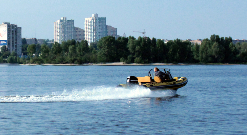

Спасибо что исправили Действительно, на фото не видно, но там и размеры совсем другие. Моя лодка 5м. Вот еще фото другого риба, у меня примерно такая же осадка. Если бы баллоны не касались воды, при ширине самого "корыта", без баллонов, порядка метра с небольшим, то наверное валкость была бы очень велика.
Не перегнул, а поскромничал...Бриг 650 рассчитан на 13 человек и 225 л.с. в максимуме...а здесь-то размерчик поболе будет!
То есть ограничивать себя в количестве самочек не надо!
Это не РИБ, там киль надувной.
Алексей, подпись менять пора?
Николай, а почему ты так решил? В смысле, что на фото, выложенным мной - не РИБ?
