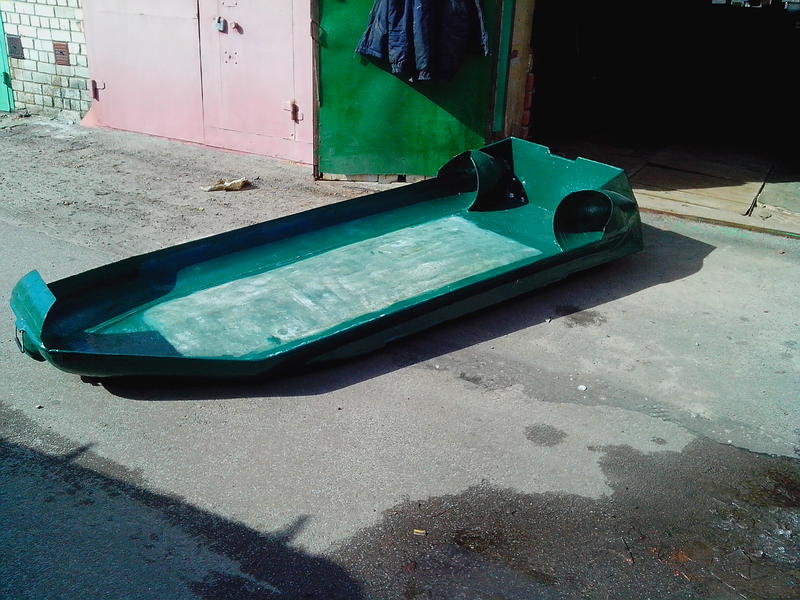

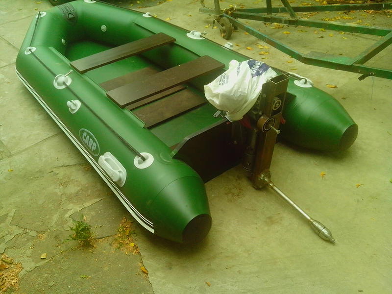

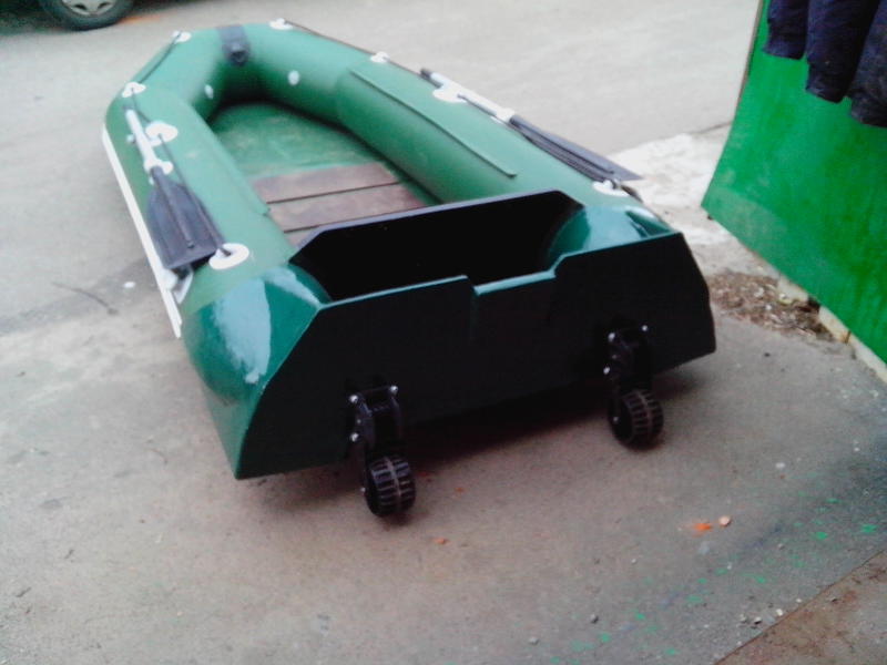

транспортировать только на багажнике. или можно калошу на багажнике а сложенную лодку в багажнике салона.
вес калоши 39кг пвх 17кг

эта лодка делалась под болотный мотор. для ореха лопуха и проч зарослей и меляков. для чистой воды и волны она никакая.
просто привёл вам в качестве примера. пять минут на сборку . думаю это неплохой показатель. так же саму пвхашку можно использовать без калоши. к примеру на маленьком водоёме.
вся прелесть полиэфирки с ст матом в том. что можно сделать любую форму днища. всё зависит от вашей фантазии и знаний гидродинамики. а также ставящиеся перед лодкой задачи.

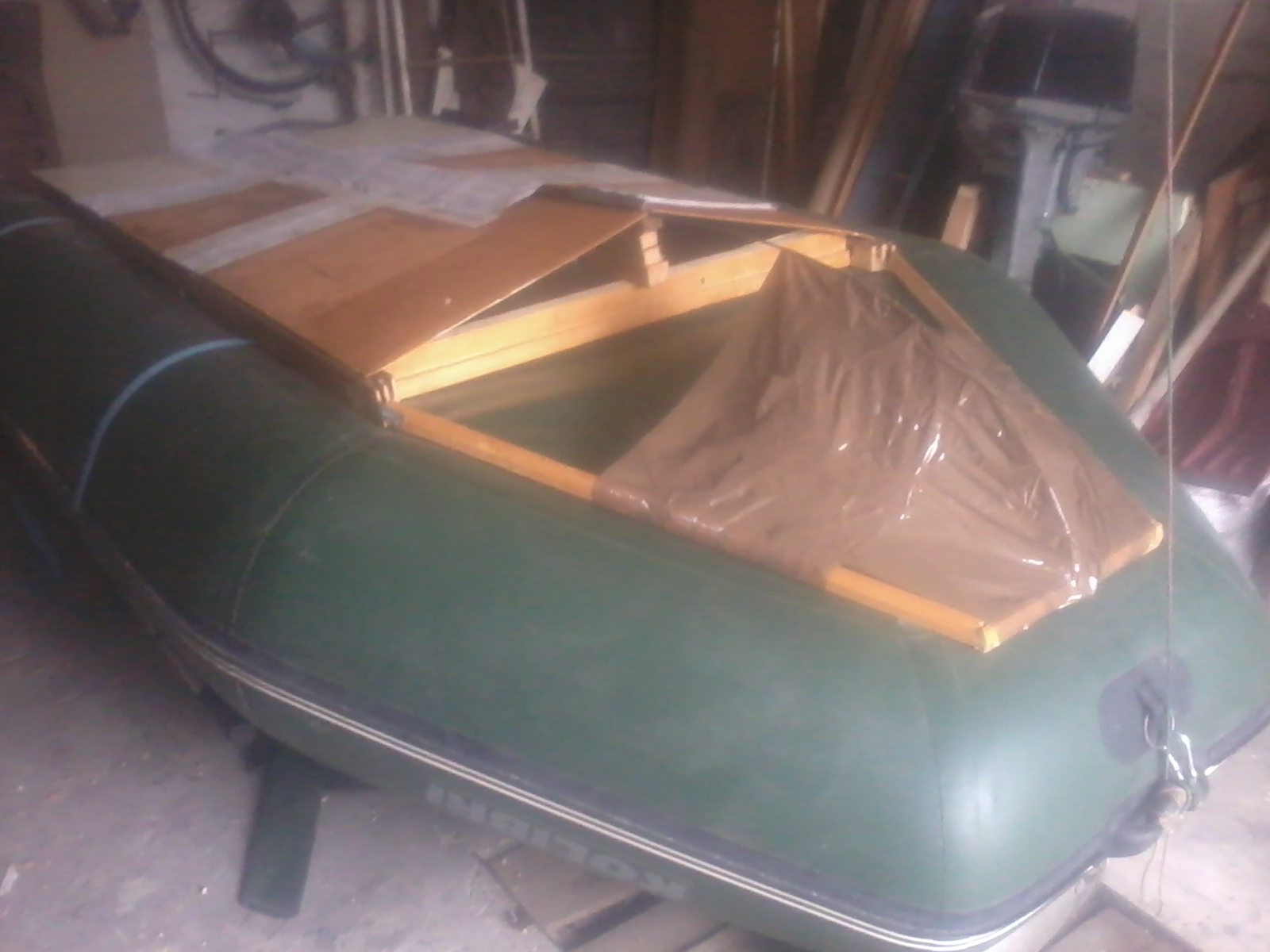

Начал делать макет. Что получится не знаю. По мере того как будет выглядеть прототип риба буду выкладывать фото отчёт. (заранее прошу прощения за качество, снимаю телефоном). Вот первый этап. .

Наверное Вам нужно купить пенопласт(35й-хотябы),будет намного проще... ИМХО

Как по мне лучше жесткая рамка, внутри сделать из доски стрингера той килеватости, которая планируется и протянуть тройкой фанерой. Если сложная конфигурация фанеру можно намочить. Затем стекломат и смола. Фанеру лучше перед поклейкой грунтонуть винил-полиэфирной смолой, если работать полиэфиркой.
Пенопласт полиэфир сожрет.

Я решил сделать это из дерева, двп, стальной проволоки и скотча. А затем с помощью реек зделать реданы и киль. А потом всё обклеить бумагой и зделать необходимые формы.
Спорить не буду!
Пенопласт легко обрабатывается, прощает ошибки(легко исправить), после изготовления макета шпаклюется обычным клеем для плитки(не дорогой,легко шкурится,можно армироваь сеткой), после шпаклевки вскрывем чем угодно. Перед укладкой стекловолокна укрываем весь макет тонкой упаковочной пленкой в два слоя(конфигурация макета при этом практически не меняется), как-то так...
