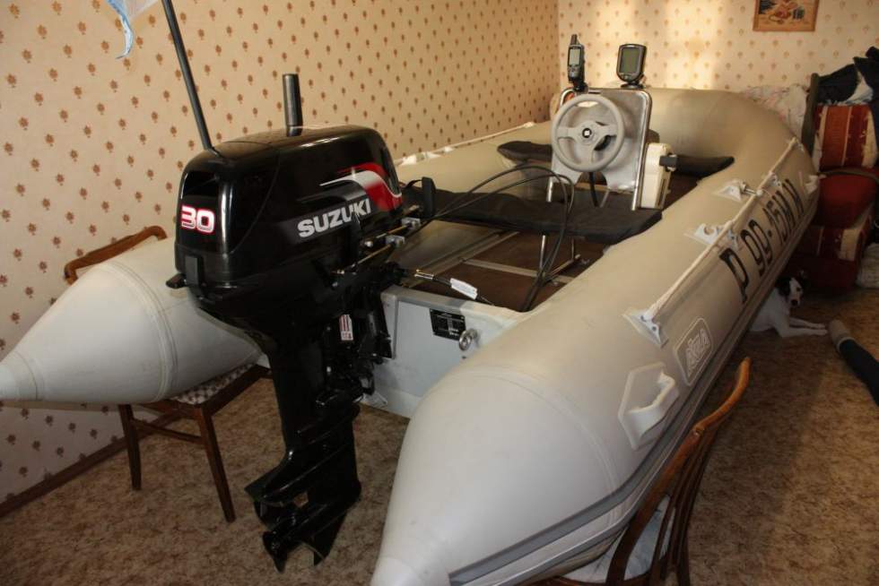

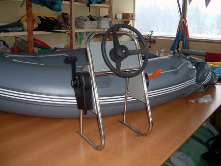

Привет всем.
В начале прошлого года стал обладателем Suzumar 390 AL (белого цвета), следом прикупил отечественный мотор Нептун 23 (старенький, но в хорошем состоянии) и весь сезон юзал этот комплект от РОП 6 до о. Великого и по Десне. Всё хорошо, но ходим мы большой компанией (три плавсредства) с ночёвкой, потому шмоток в лодке много и людей по разному... иногда сидим на шмотках Лавка одна в комплекте, на первом выходе поставил её сзади и с неё управлял румпелем, неудобно, все остальные выходы сидел на правом баллоне, а лавка переехала вперёд. Но на баллоне тоже не очень удобно, вечно приходится тянуться, да и сижу криво, под ногами бак и акб К тому же часто приходится выходить за кем-то (кто не успел сразу) и столкнулся с тем что когда один в лодке очень тяжело выходить на глисс, а когда выхожу - лодку начинает переставлять. Весь вес возле транца: мотор, бак 20 л, акб и я 110 кг, нужно двигаться к центру лодки. По этим причинам решил заморочиться дистанцией.
Подскажите кто как делал дистанцию на ПВХ.

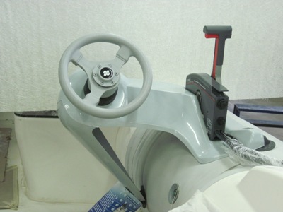

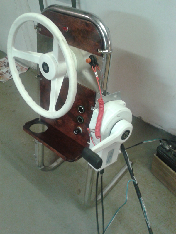

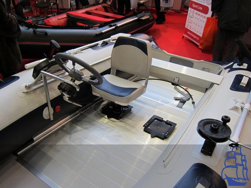

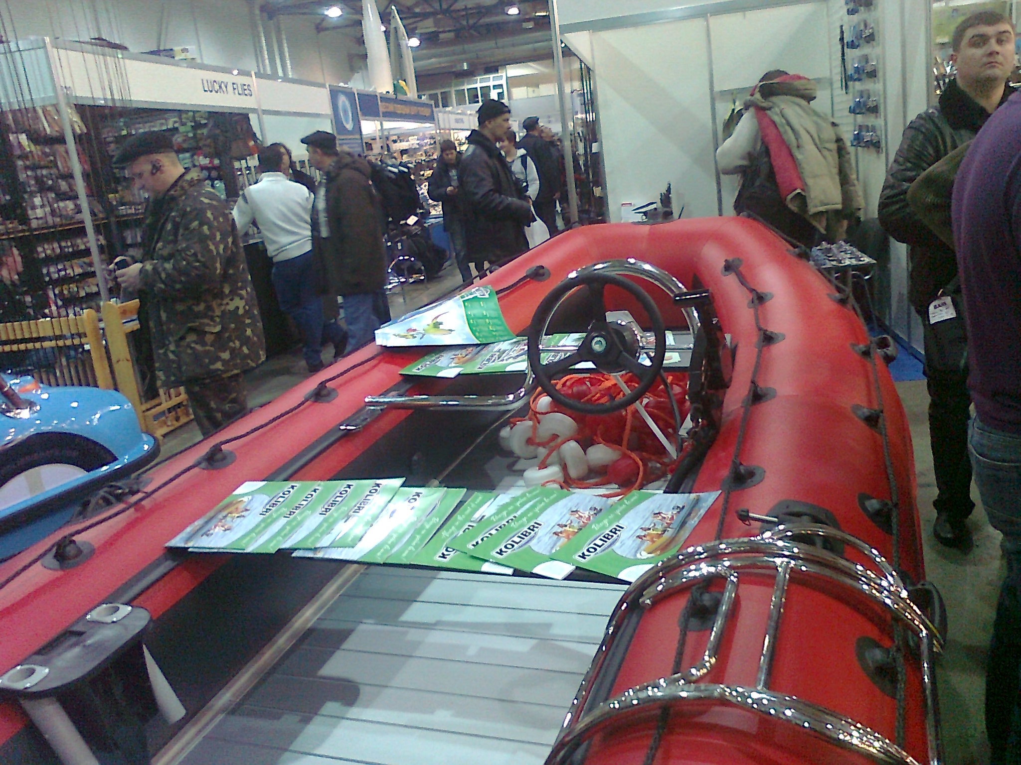

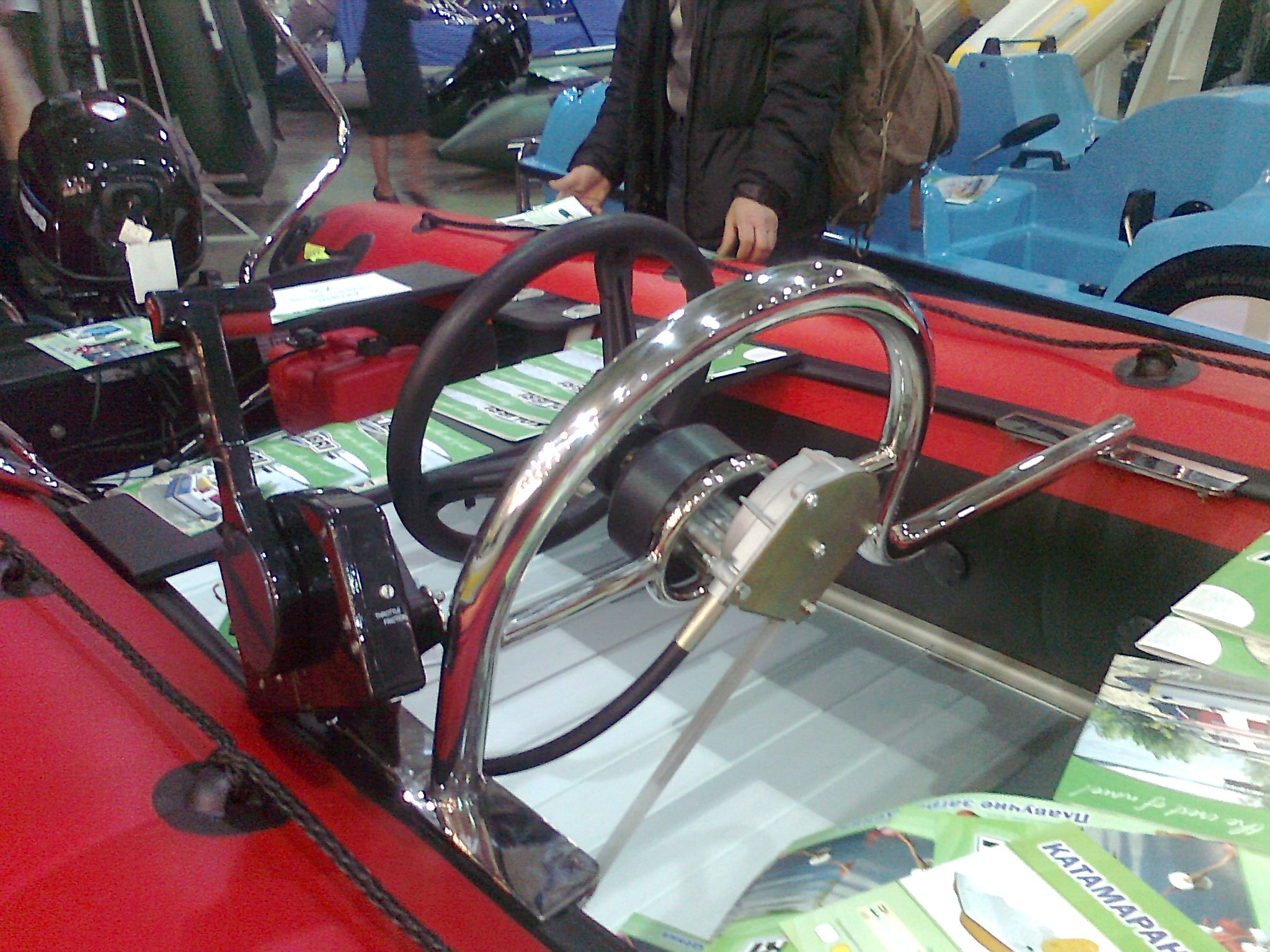

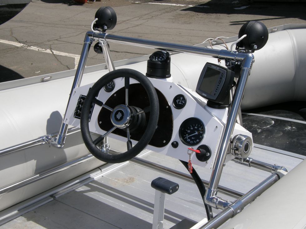

Ну пришол твой звёздный час, сейчас засыплю вариантами.

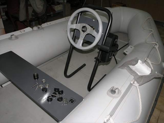

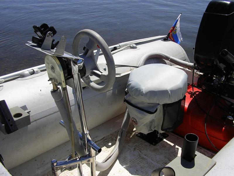

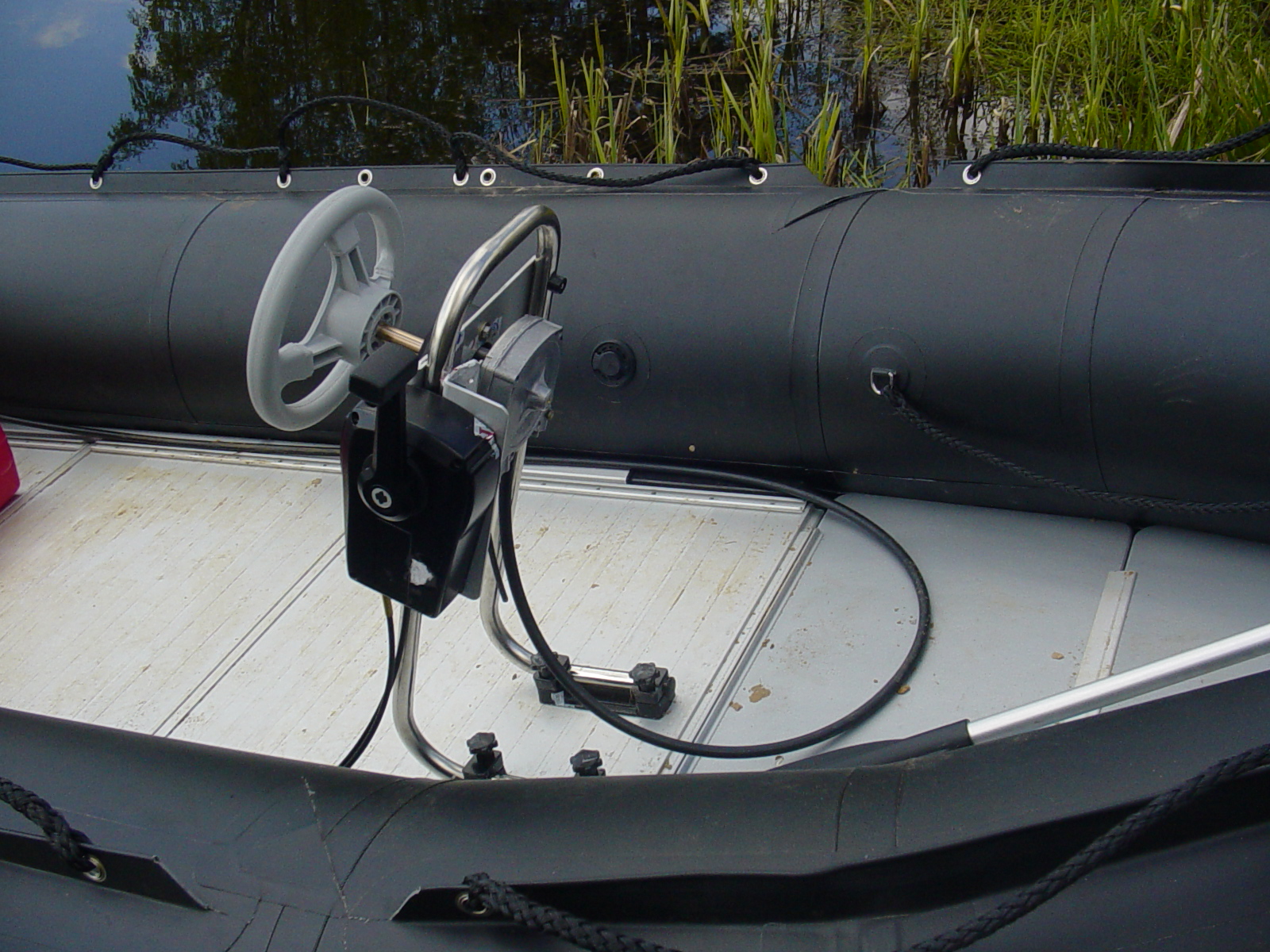

Продолжаем.
Я думаю этого хватит

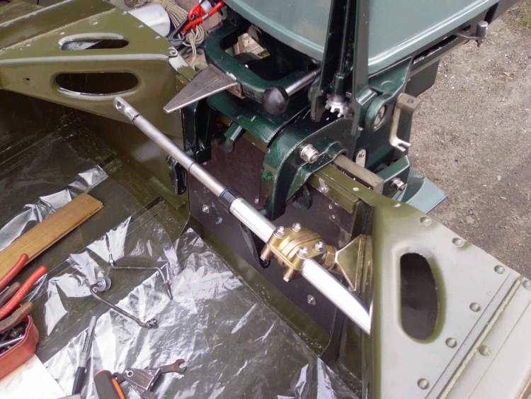

последняя фотка повеселила.
Так и не понял чего автор хотел достичь, мож рулевой редуктор был на шару, а мож с детства хотел быть водителем автобуса
Ладно если бы мотор был только под дистанцию, так румпель вроде есть

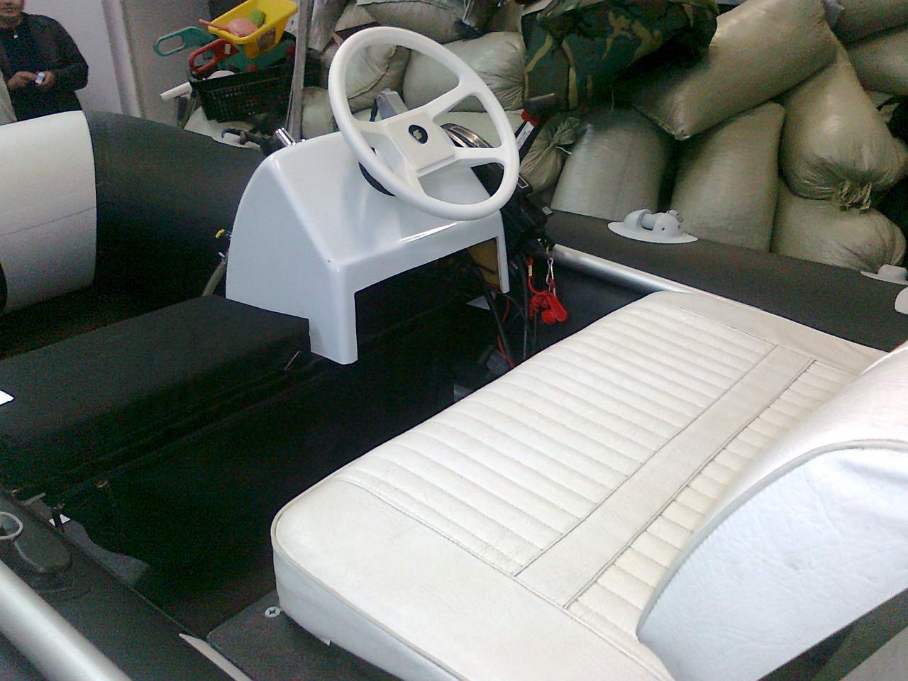

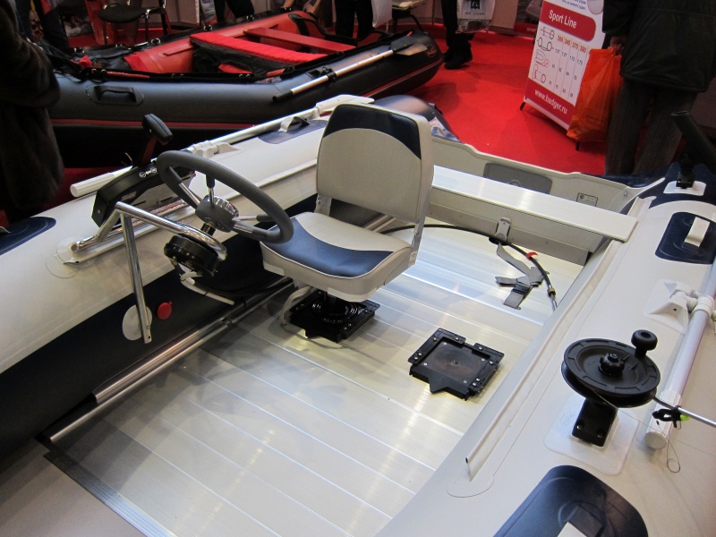

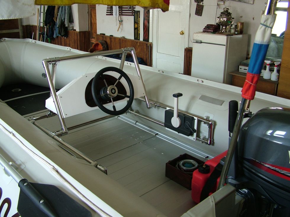

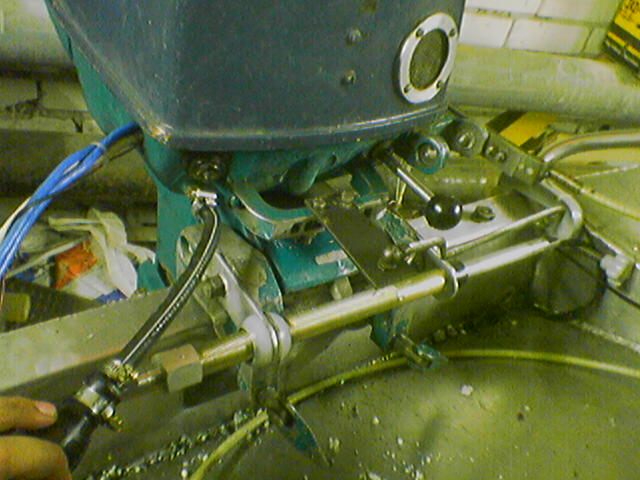

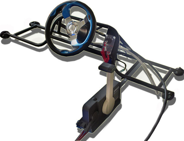

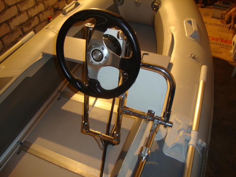

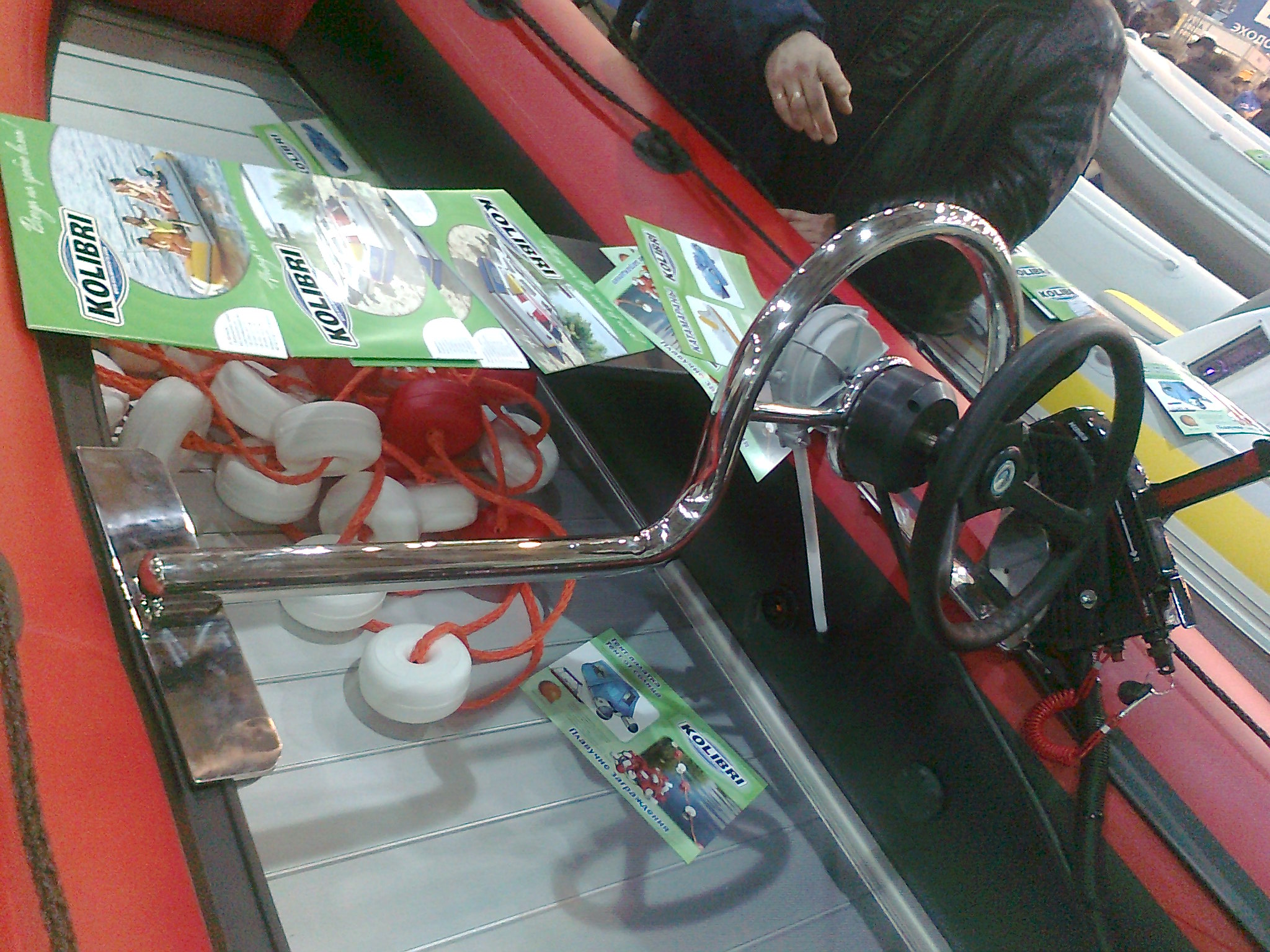

Некоторые варианты уже видел, но особо впечатлили вот эти 2. Забыл дописать что сильно громоздкую не хочу из-за того что в лодке ночует 1 человек, а разбирать/собирать не планирую так как лодка вне воды перемещается на лафете. Искал в просторах интернета такие варианты, не нашёл в продаже.... подскажите где они продаются плиз.
В комплекте с Н23 мне в нагрузку дали ящик запчастей, среди которых есть коммандер, а вот как мне поступить с рулевым? что нужно будет докупить и каков бюджет ожидать?

Допис від kosiyan Переглянути допис
Спасибо!

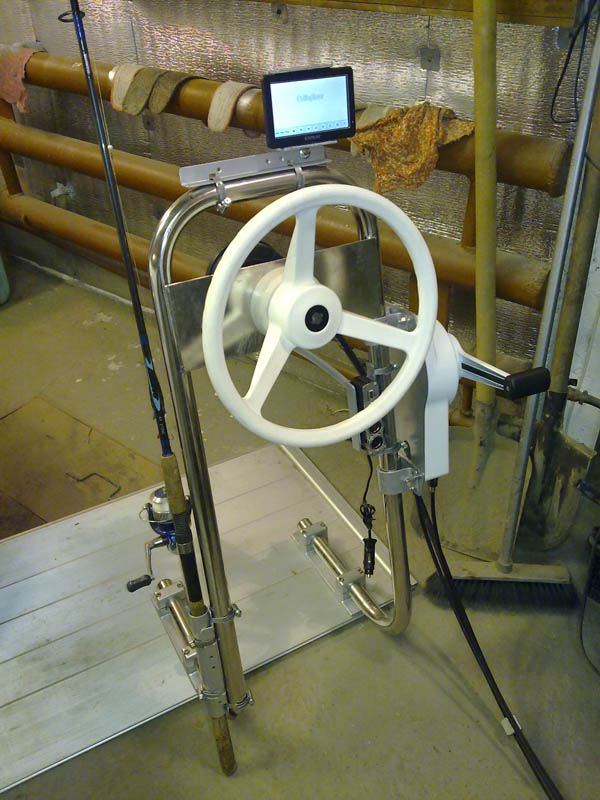

Ну пластиковая только в Раше присутствует, у нас только та.что на лавку от Капитана.

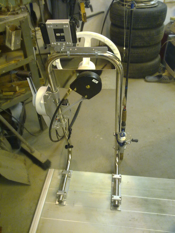

А вот вторая и мне приглянулась так как тоже есть желание со временем сделать и тоже.чтоб спать не мешала.
Но спать не мешает и та,что поперёк баллонов крепится сверху, она же и самая удобная.

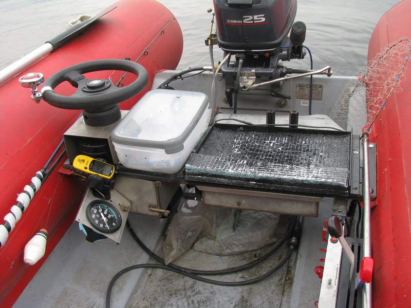

Денис , то чувак на риб примонстрячил и я тебе скажу оно весьма удобно на троллинге.
Если не для покатух, то есть в этом что то.
Ну через неё лазить будет не удобно, думаю остановлюсь на второй, осталось только решить вопрос с рулевым.
Так а что в румеле плохого?
или точнее сказать чем этот вариант превосходит румпель?
На румпеле ведь одной рукой и подгазовать можно, ну и что бы мотор не крутило сделать что бы потуже вращался
Денис, это вопрос к автору того комплекта, но дело в том, что у Ямы 25-30 2т румпель есть неотъемлеиая часть мотора, даже при наличии д/у.
Тоже интересовался когда-то:
Рулевые консоли Производство и продажа надувных лодок РИБ (RIB) WinBoat.
http://www.boatsland.com/?page=produ...ct=msteer_mavi
Востаннє редагував Турист: 18.02.2012 о 22:07.

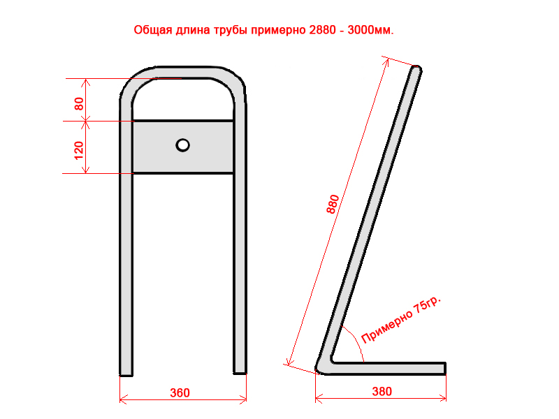

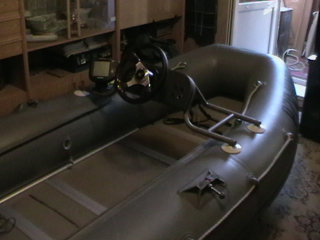

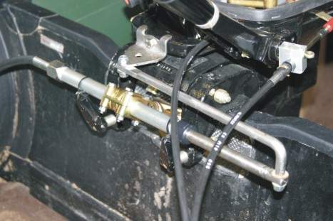

Ну я тоже склонен к этому варианту, а вот рулевое Вам просто буржуйское нужно приспосабливать, тут уж без вариантов. То есть нужен редуктор,тросс рулевой, ну и труба с шаровым креплением к транцу в которую тросс рулевой вставляется. Ну и кочерга которая мотор поворачивает.
Спасибо за фото, буду смотреть и собирать комплект до кучи
А консоль можно и самодельную сделать!
