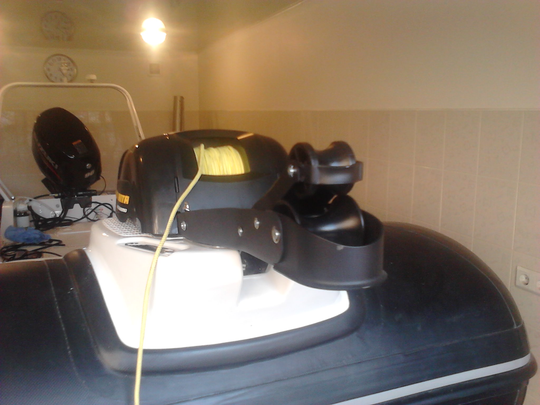

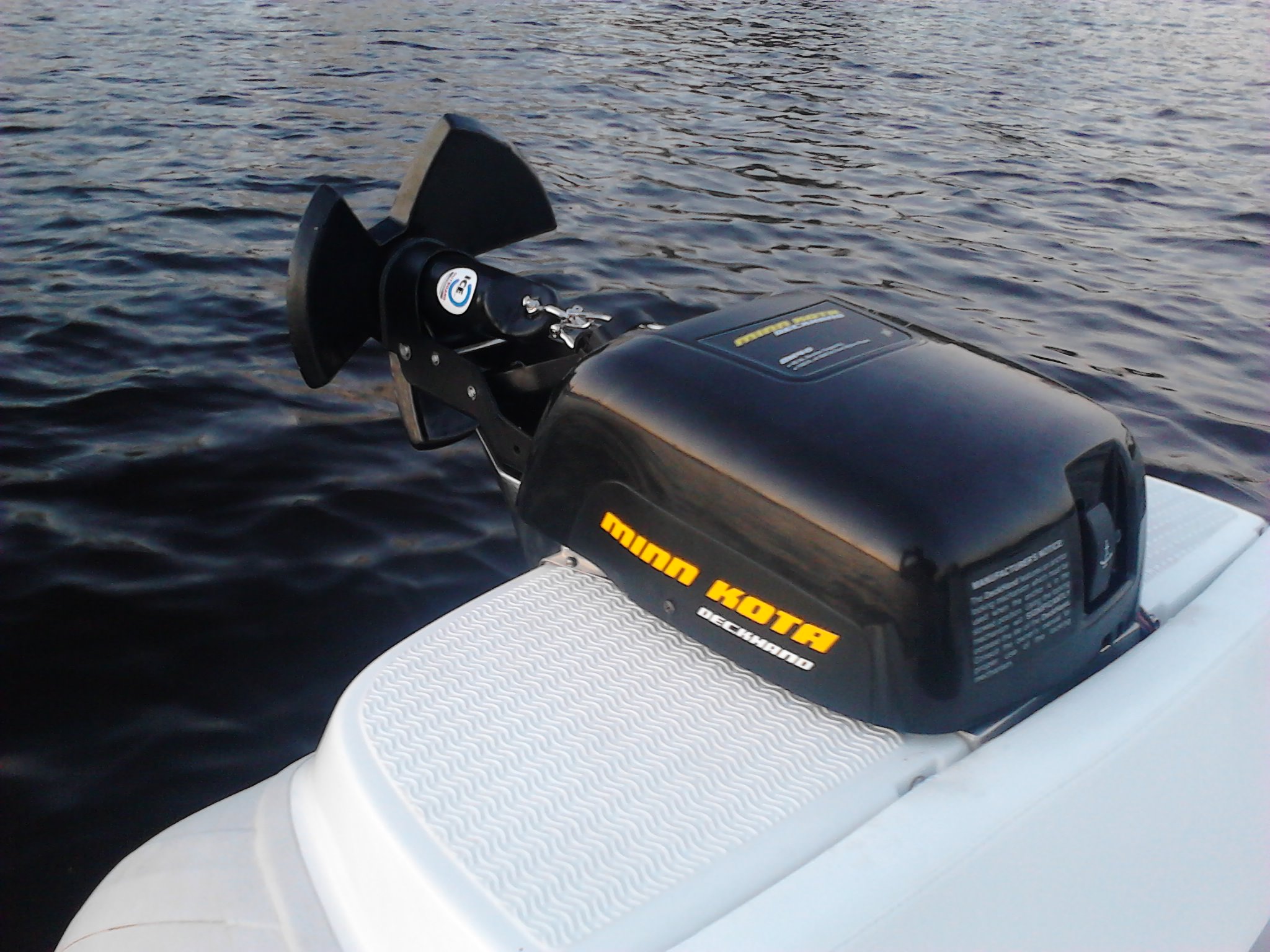

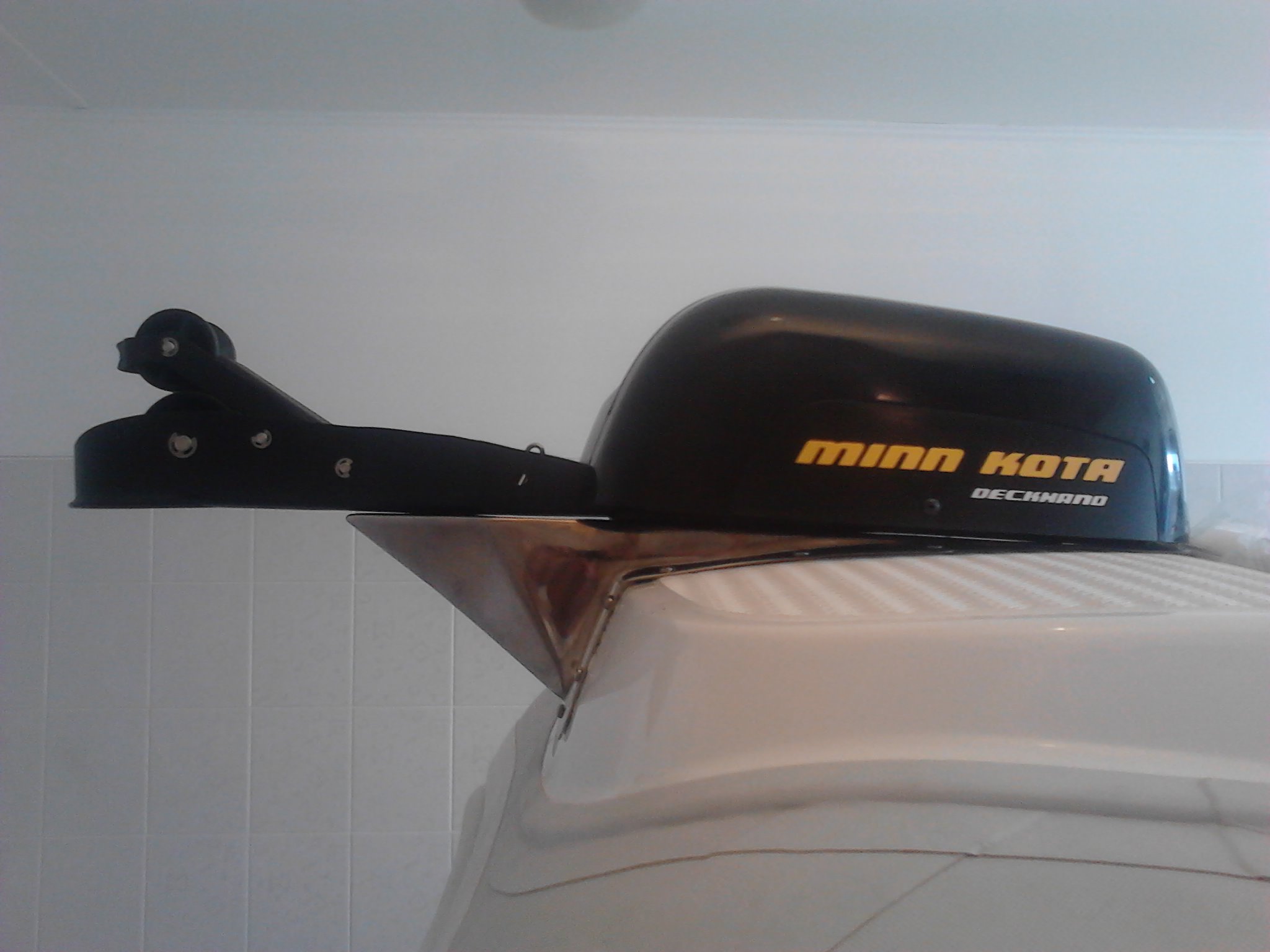

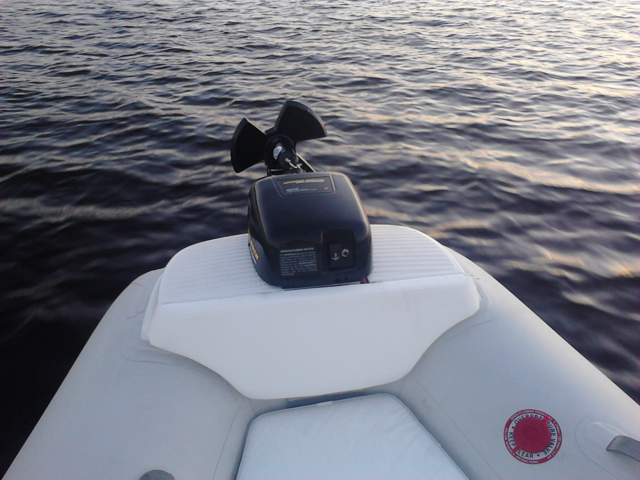

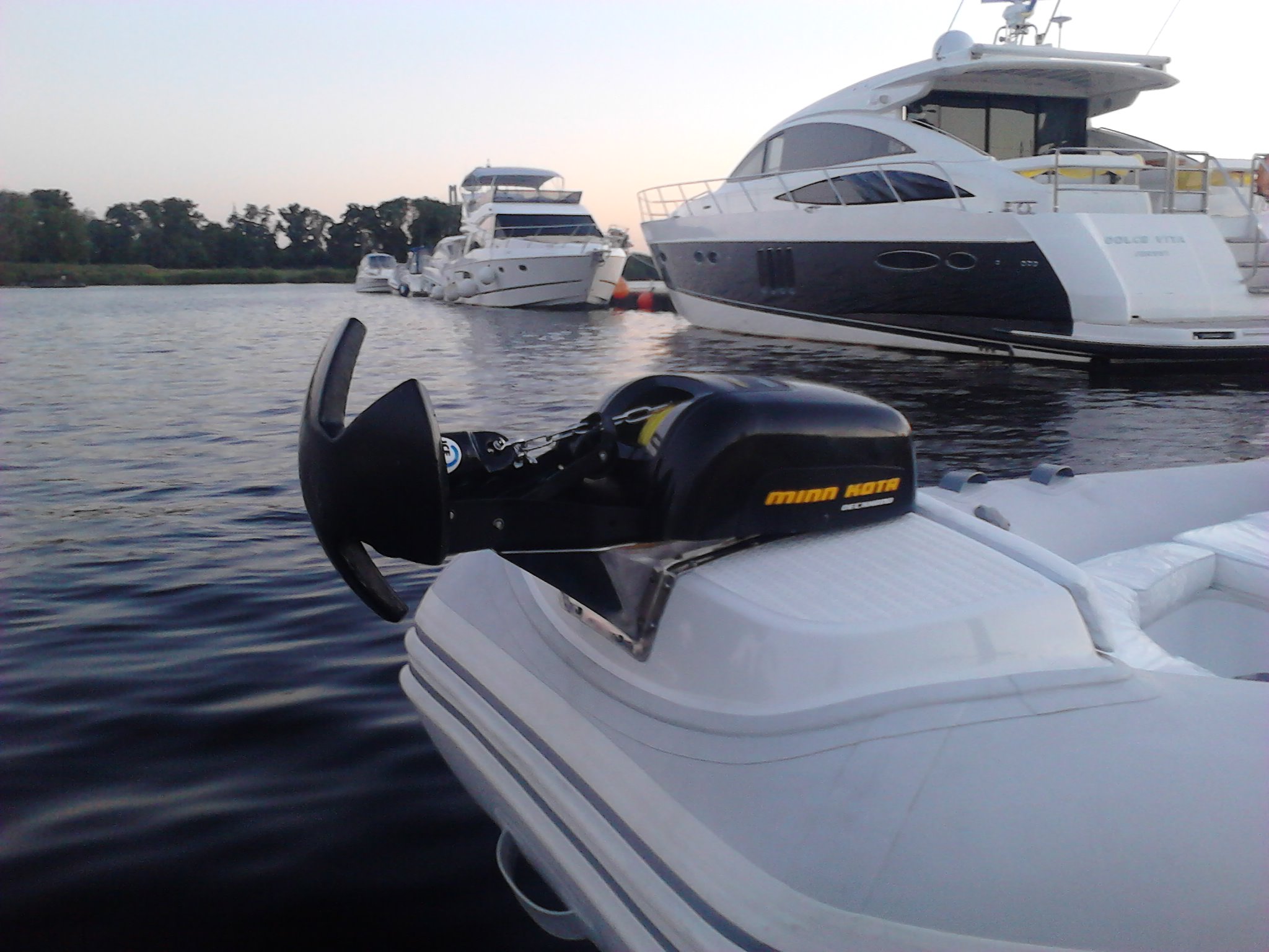

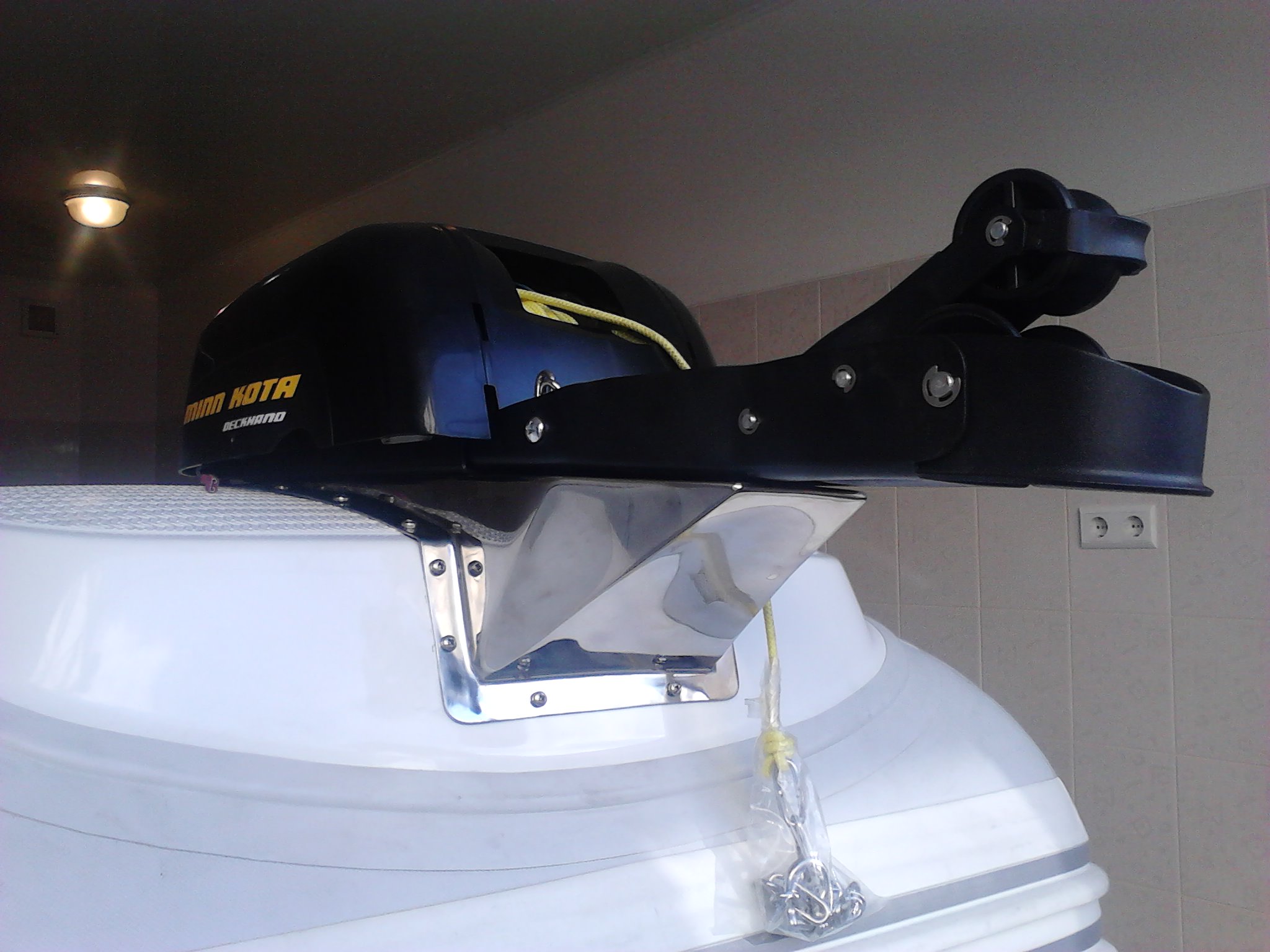

Типово Лебедка на надувной лодке
Лебедка MINN KOTA 40 на надувной лодке GRAND Golden Line G480LF

Для S470L это сложно, а для S470N это легко. Но для этого лодку надо везти к нам.
Как такого комплекта монтажа нет. Переходник из нерж. стали изготавливаеться под конкретную лодку. Наши механики подгоняют до 0,5 мм (максимальный зазор между якорной накладкой, переходником и MinnKotой). Спрос 3-5 шт./год, делать заготовки невыгодно, так как устанавливали как правило на разные модели. Плюс усиление с внутреней стороны...
