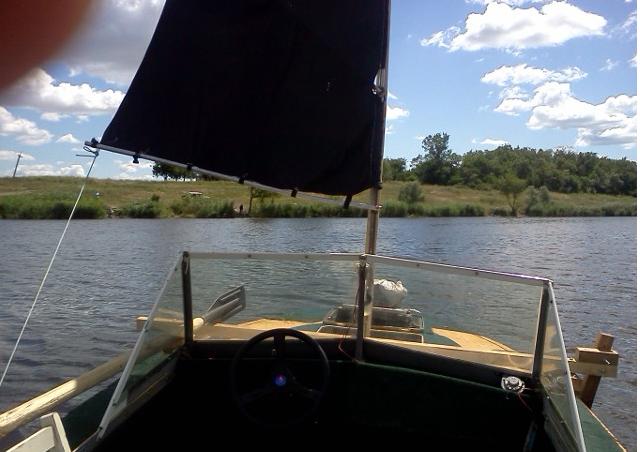

Пришлось мне прошлым летом, в августе 2014 г., перегонять мой катер Прогресс-2 М но Карачуновскому вдхн на зимовку. Расстояние между с. Кудашево и с. Вольное составляет 16 км. Бензинового двигателя нет.
Я летом приютил катер на турбазе и по выходным плавал на нем под электродвигателем Vojadger- 36 и тягловыми аккумуляторами от эл/скутера. Бесшумно , небыстро плывешь , как в комнате. На 4 й скорости - предпоследней- заряда хватало на 2 ч. При ветре , прижимался к стене камыша.
Но на большие расстояния электромотор не годится и я решил оснастить катер самодельным парусом и веслами. Установил в люк 5 ти см обструганный брусок на донный деревянный башмак. К нему прикрутил самодельный небольшой грот-парус от надувнухи из аллюминиевых трубок и черной прочной ткани, из которой сумки шьют. Ткань должна быть непродуваема. Шверц -правый- сделал деревянным и закреприл его к передним 'уткам'. На корму прикрепил брусок с прижатым к нему уголком болтом для надевания на него весла. Это руль. 2 степени свободы.
Набрал 6 л воды на 3 дня, прихватил консервы, мивину, спальник, 2 пледа, спички и - в путь. Никто не помахал мне, в груди защемило - Прогресс большой. Вспомнился страшный рассказ Джека Лондона, как у старателя было 2 патрона и 1 спичка...
Ветер был попутным. Утром слабым, но постепенно покрепчал. Развернул парус и эффектно проплыл мимо "киряющих" на соседней турбазе мужиков. Они вышли на понтон и долго проважали удаляющийся черный парус глазами. Какая-то женщина, увидя сию посудину, схватила плескавшегося ребёнка и отнесла его вглубь материка. Может подумала, что я с Тартуги.
Я условно разделил по мысам вдхн на 3 озера. Хорошо, что сделал грот-парус, фарватер изгибался и парус я выставлял под разными углами. Даже при боковом ветре, поставленный под 45° к нему парус толкал катер вперед, а шверц препятствовал боковому сносу. Мах скорость была 2 - 3 км/ч.
На средине 2 го озера ветер почти кончился. Рябь встречного течения уравновесила попутный слабый ветерок. А т.к. плыл я по фарватеру вдхн, то оказался в километровых расстояниях от берегов. (Читал, в старину, купцы ставили ПОДВОДЫЕ паруса и успешно плыли на них при опущенном парусе против ветра. ).

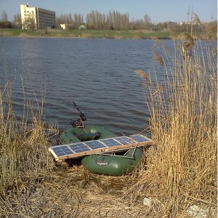

Надо сказать, что течение - мощный союзник. На средине реки оно наибольшее, а у берегов - наименьшее. Я, когда плавал на надувнухе, подключал самодельную, спаянную из китайских фотоэлементов 140 ваттную солнечную батарею НАПРЯМУЮ к эл/мотору. ( видео есть на YouTub), этим пользовался. Курс по течению - выплываешь на средину реки, если курс против течения - прижимаешься к берегу. Также, хороший друг на воде, подветренный высокий берег. Форсированным маршем, на веслах и аккумуляторах пересекаешь ветренную часть реки к нему и уходишь в ветряную тень. Подключаешь тихоходные солбаты и не быстро бесплатно плывешь на их вырабатываемой энергии. Буддизм практически А еще озвучу одну цифру: подключенные солбаты к аккуму, увеличивают в 1,5 раза его количество заряда за световой день. Сильная книжка американского автора '20 конструкций на солнечных бататеях'. Он там и лодку на них сваял и в землю воткнул, а через месяц цветок вырос вдвое больший обычного...

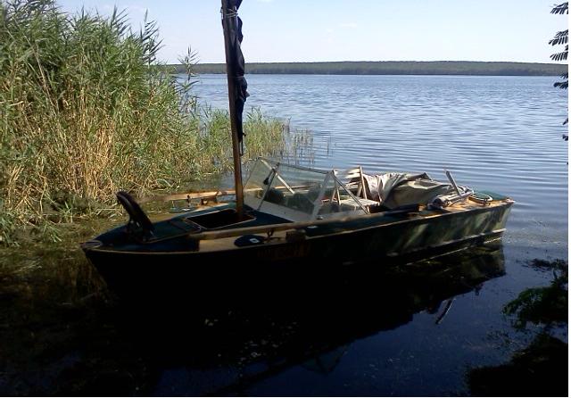

Вернемся к заплыву. Проснулся я минут через 40 и 'спикировал' на веслах к ближайшему красивому берегу. Опушка дубового леса вплотную подходила к воде. Средина недели, никого нет. Поел, покупался и на веслах продолжил путешествие. Греб не сильно, берег силы. Миновал 2-е озеро и в 18-00 выплыл в 3-е последнее и самое большое озеро. Настроил парус на слабо-попутный ветер и одновременно греб с люка веслами. Левый гребок приходилось делать длиннее. Это дало мне небольшую фору. Также придавал сил страх - на этом 'озере' расположена плотина вдхн. Впервые увидел электроудочку. Мой черный парус и камышовая раскраска катера озадачили браконьеров и они на 2 -х моторных надувнухах покружильсь вокруг меня и разьехались.
Причалил к финальной точке заплыва - уже смеркалось. Видел андатру, цапли, косяки жирных уток нагло шли на обгон))). Я это место разведал заранее на велике: рядом дорога, пологий берег, удобный для вытягивания катера, много дров. На 3-х корягах поцепил котелок на цепи и приготовил на костре мивину и кофе. На сломанное дерево прилетели 2 глазастые совы. Недолго посидел в этой компании у костра под звездами - романтика! Луну окружало красное галло. Ночевал на воде, заякорился в 20 - ти метрах от берега возле камышевого островка. Поднял тент, пристегнул его к ветровому стеклу, стало уютно как в кабине.
