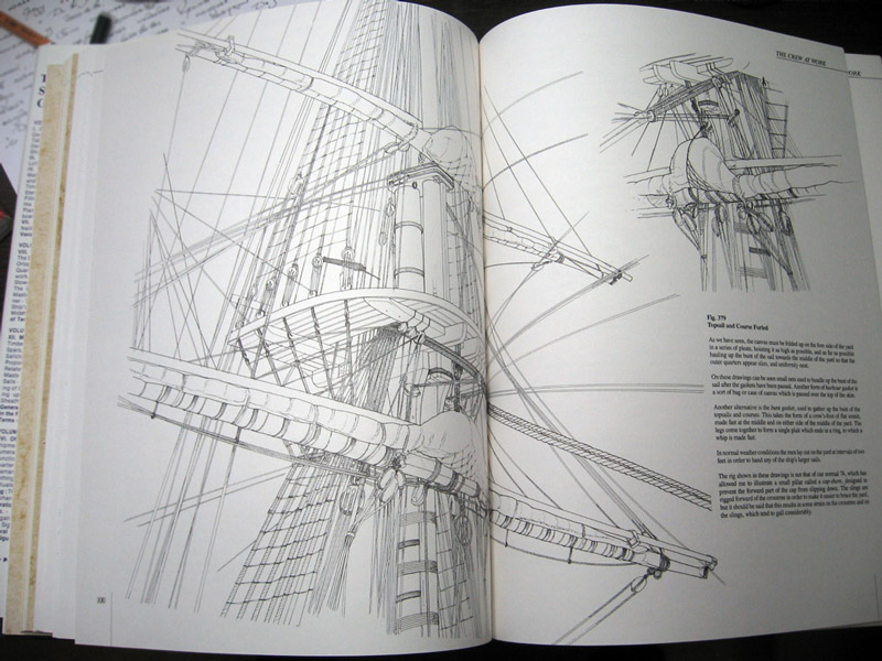

Специально для судостроителей.
Как это сделано, как это работает, как это устроено - Мадагаскар. Мастерская по производству моделей кораблей из ценных пород дерева.
DVM (18.03.2014), shahter (18.03.2014), Евгений_77 (18.03.2014)

Саня, смотри, самое первое фото, как паруса красиво убраны!

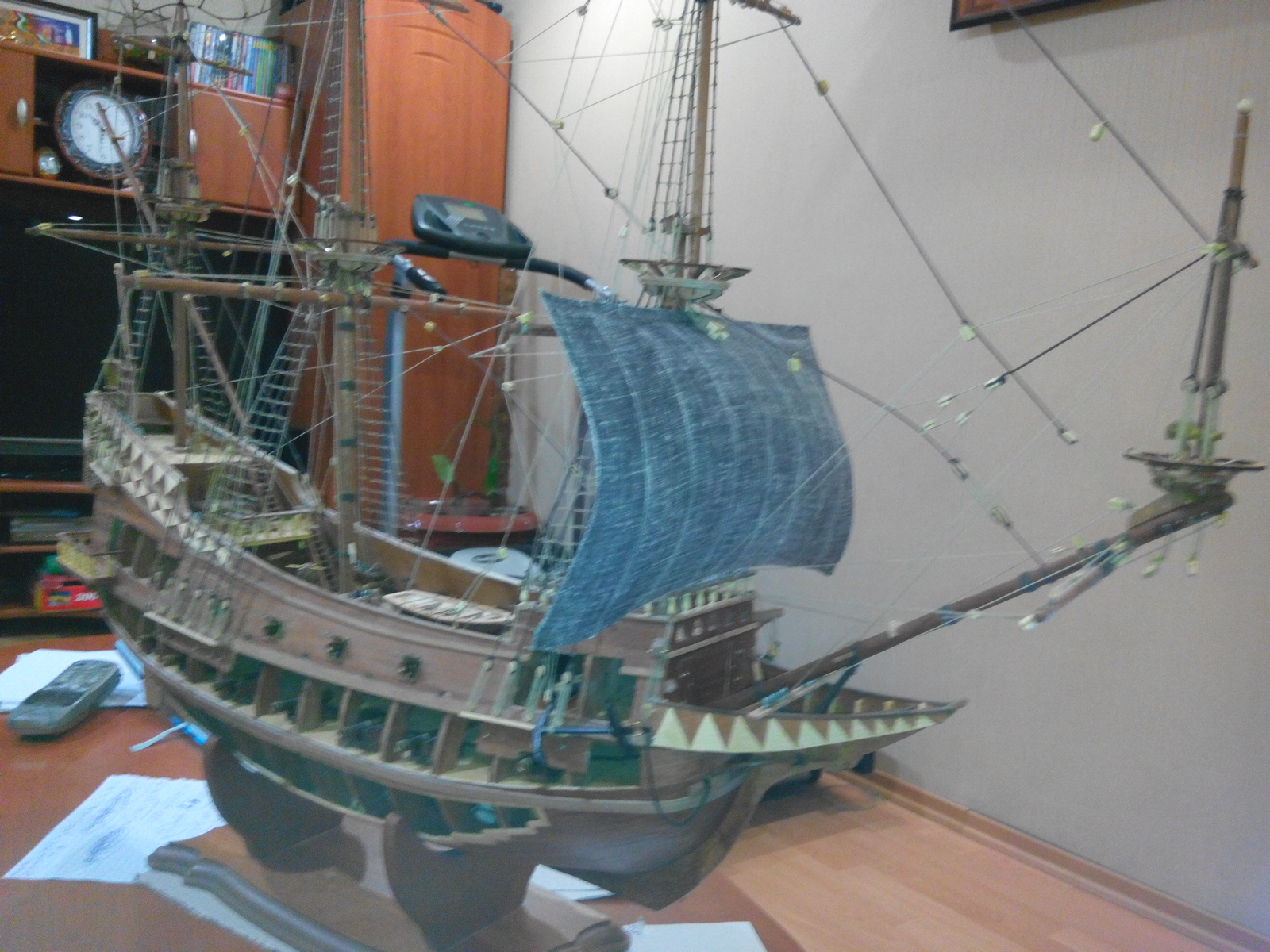

А я взял кусок льняной ткани, соорудил стапель и "надул" тестовый парус
И де хвастливое фото?
Чем хвастать? Куском старых штанов намазанных лаком?

Допис від shahter Переглянути допис
А ты никому не говори!
Штаны на рею и фотку!
Я, вот, присматриваюсь, как правильно паруса в убранном виде крепятся к реям. Тут выше на фотке правильно. А на современных парусниках еще и в чехлы зашнуровывали... Быть Вике без штанов на реях, ну, может быть стакселя повешаю....
Но Баунти, я изваяю в полном парусном вооружении, только из уважения к тебе!

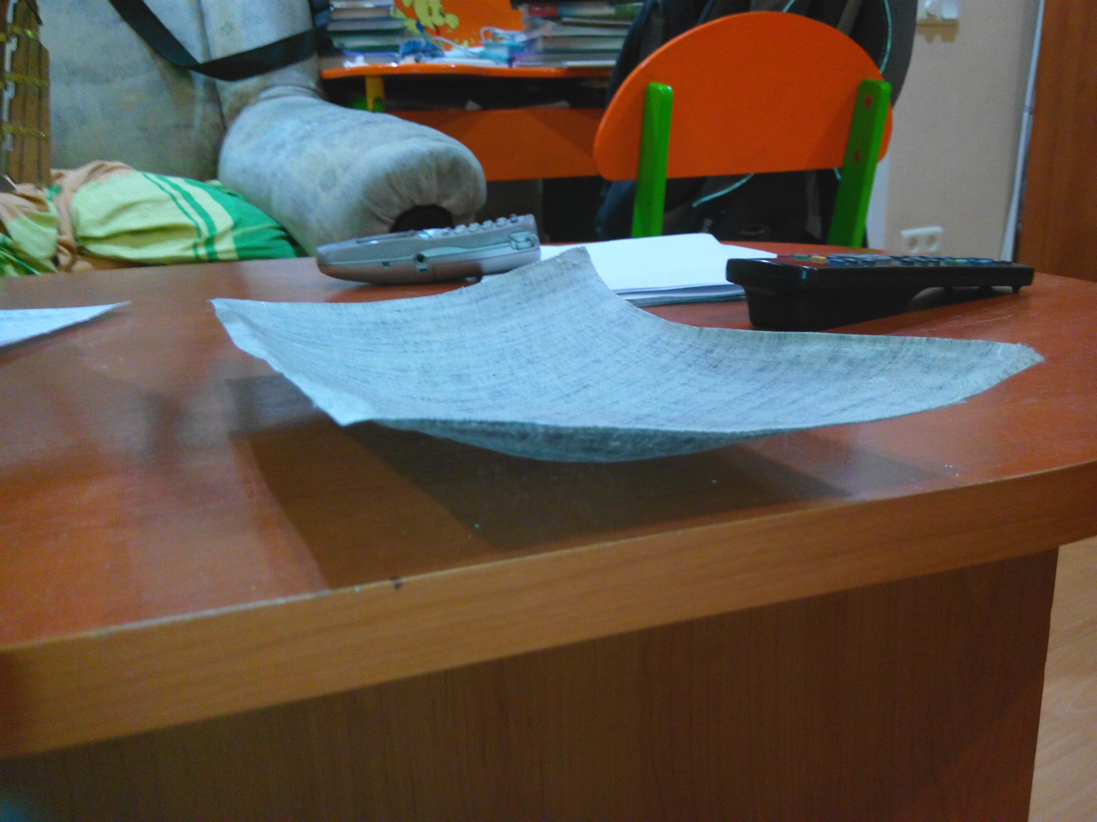

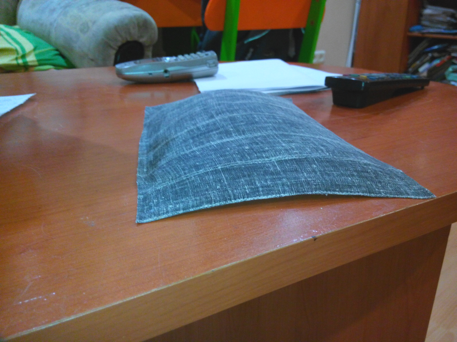

Ну Вы так хотели видеть мои брУки? Ну вот в разных ракурсах, и прошу учесть - это "надувался" тестовый парус и выбиралась ткань подходящая по структуре
Зы. Жена сказала, что хорошо хоть не из нижнего белья делал

Розмір:  865,0 КБ
ID:	59689   Щоб збільшити малюнок, клацніть по ньому

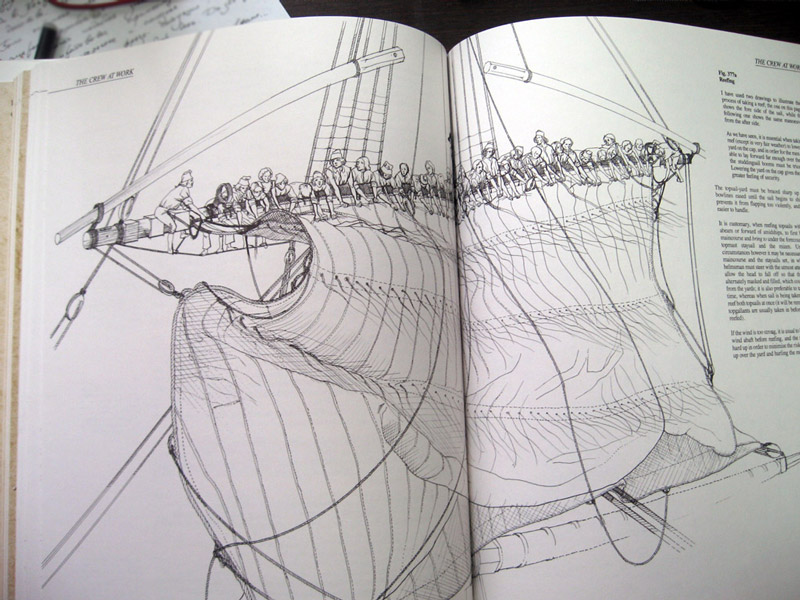

Как оказывается проще их "надуть" нежели правильно сложить. Во че накопал я
При чем если хотели полностью убрать парус или оставить лишь совсем небольшую его часть, то завязывали каждый уровень риф-бантов по очереди. Смысл логичен: парус- очень большое полотнище, поэтому и вес соответствующий, а если еще и мокрый или когда ветер его вырывает, то тем более. Удержать в руках весь вес, не привязав вышестоящие рифы невозможно. Особенно на больших кораблях. Тут зависит все от того, насколько сильно вы хотите собрать полотно? Для полного свертывания с палубы помогали подтягивать полотно к верху горденями. При этом нижняя половина паруса сжималась к центру. В итоге получалась коконообразная фигура-на концах потоньше, а в центре основной комок. Это тоже делалось не случайно. В таком виде основной вес паруса получался максимально близко к центру, и на ветру рей был гораздо стабильнее, нежели с тяжелыми краями.

Да, как на фотках, которые Саша Polek скидывал.
То есть ты хочешь сказать, что у меня геморней получится?
Думаю да, а вот ссыль на 12 апостолов со свернутыми в кокон парусами http://www.shipmodels.ru/model/rus/182/
Мыслю так. Из того прямоугольного куска ткани который мы получаем свернутый в "кокон" парус не получится, нужно будет вырезать треугольник и сворачивать его от вершины к основанию, но это нужно будет делать из другой ткани. Могу поделиться остатками штанов
