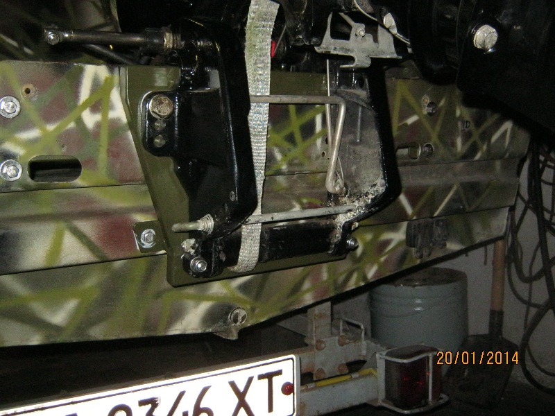

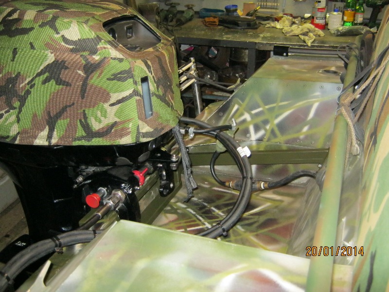

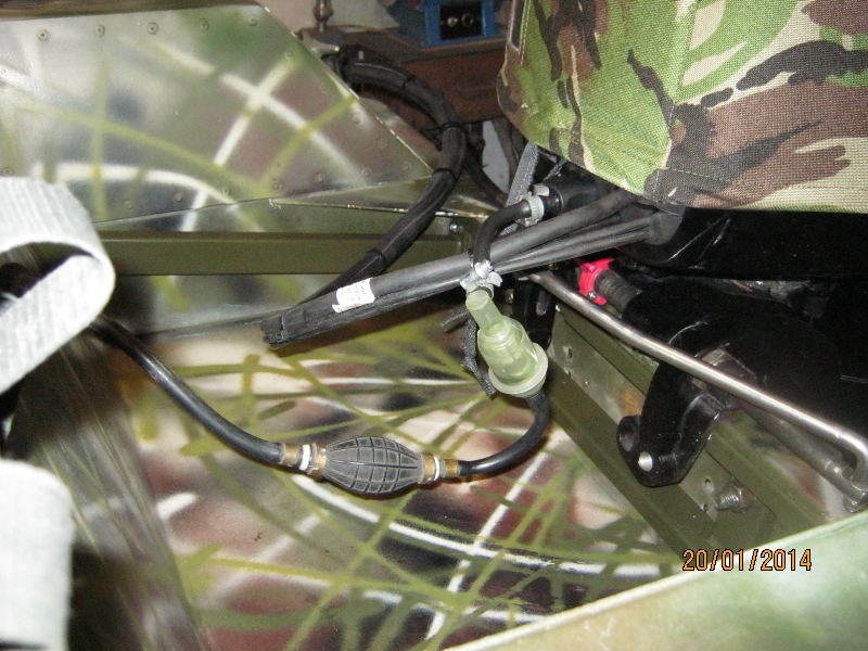

Сходил в гараж сфоткал для наглядности свой Неман,сильно не пинайте если че не так ,лодка была куплена полностью оборудована окромя лесници из нержи ,которую доделывал сам.А по установке мотора то в конце осени прямо на водоеме поднял его на 3 см выше ради эксперимента и как результат лодка немного шустрее на пару км/час,по транцевым плитам не скажу, потому как они стояли ,а так едет нормально с двумя взрослыми на глис становится сразу с тремя похуже,(немножко не по теме)есть думка поменять кабюраторы шоб 40 получилась так как обьем 747 куб одинаковый с моей 30,видел Немана 2 под 50 хондой и 4 чела в лодке-хорошо летел ,а вообще 30 маловато имхо.

александр sss, скажите, а сколько весит Ваш мотор и усиливали ли Вы транец, если нет, то как он себя ведет, ведь мотор я думаю не самый легкий? Корму не заливает волна?

Вес мотора килограм 80-90 точно не скажу ,корма особо не притапливается даже когда я с весом в 105кг спускаюсь по лестнице в воду, по транцу вопросов нет самоотливной ,усилен ,как я говорил раньше я ее такую покупал правда без мотора, а на ней по документах хонда 40 стояла ,превыдущий хозяин был доволен мотором.

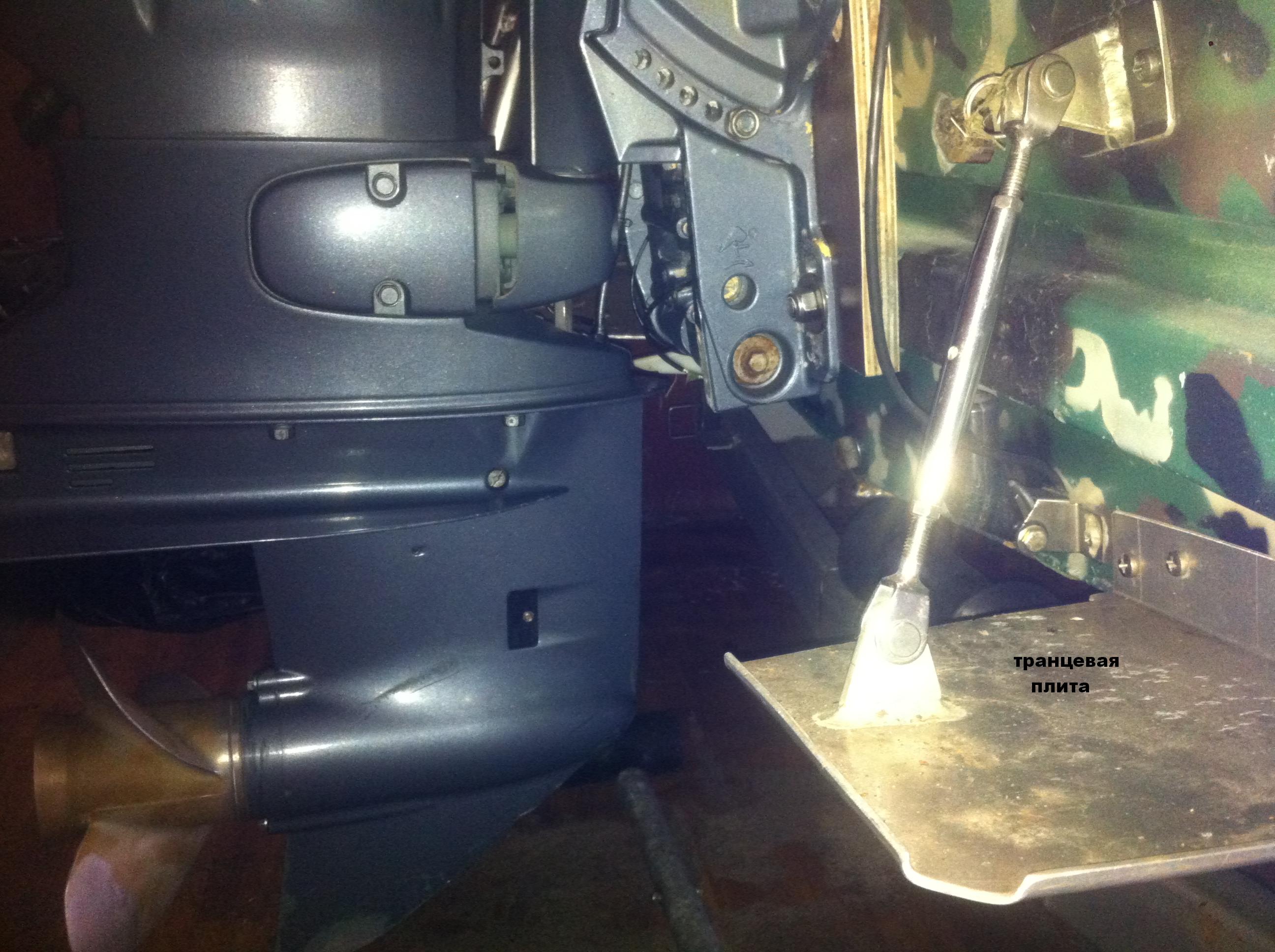

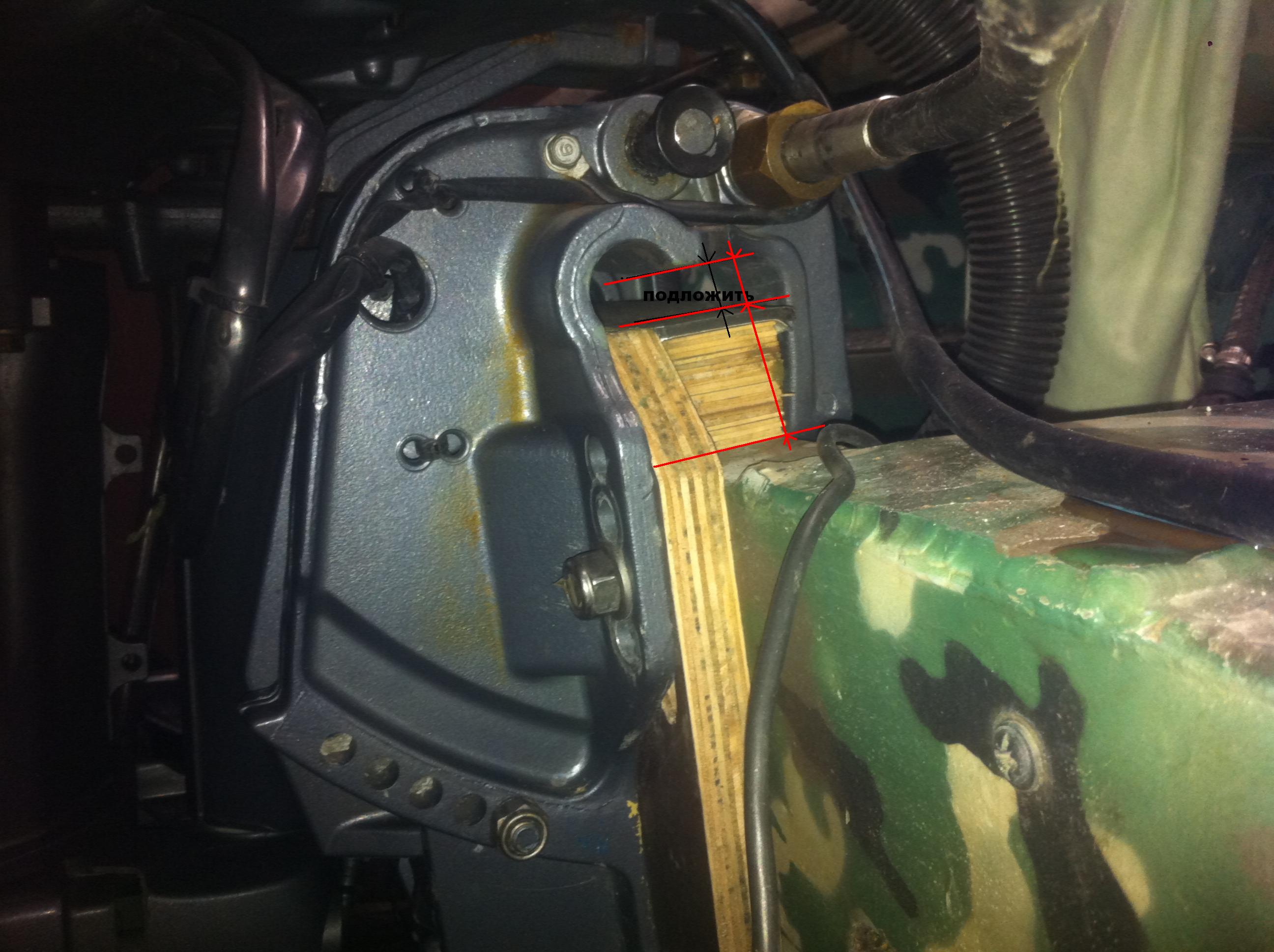

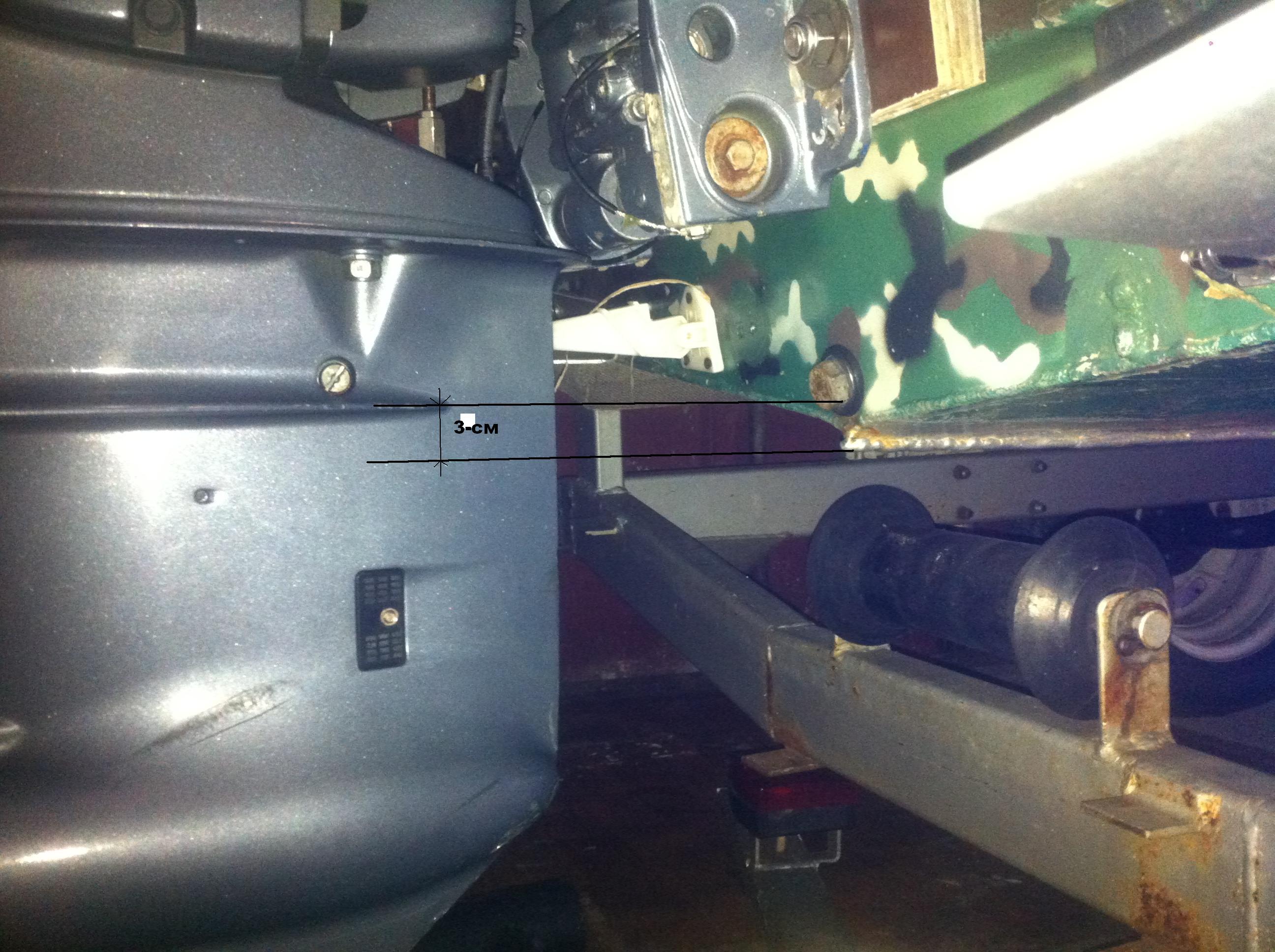

Повесьте мотор предварительно на лодку и все станет ясно на сколько надо поднимать, из предыдущих фото видно как надо установить ,очень важно правильно разметить и затем просверлить крепежные отверстия,что бы не было криво или смещено в сторону,а то потом будет или в сторону тянуть или еще какой нибудь бок вылезет, тут как говорится семь раз отмерь один отрежь.С завода внутри транца на креплении мотора как усилитель стоит доска,(у меня стояла ) я ее заменил на дубовую,дуб в воде не гниет,у ребят видел фанеру.Мотор для немана 40л.с. многоват поэтому обратите внимание на усиление в районе крепления перемычки заднего сидения и борта там обычно лопает алюминий ,заранее приклепав или усилив данное место избежите дальнейшего ремонта. Будут еще вопросы спрашивайте,к сожалению компа дома сейчас нет(ремонт),пишите в личку постараюсь ответить.

практикант, спасибо за ответ! Если можно покажите на фото места усиления борта и транца для моего мотора! Какие самые слабые места у этой лодки? И еще, скажите какое расстояние от плиты мотора до днища оптимально для моего мотора и лодки Неман 2, как правильно отмерять. Заранее спасибо.
