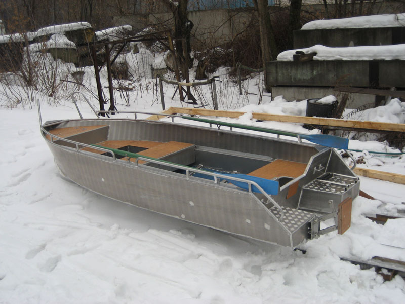

Если уж чего и можно добавить Неману для плавучести кормы, так это кринолины.
Назва:  2825.jpg
Переглядів: 2217
Розмір:  123,1 КБ
Чиз (06.03.2012)
