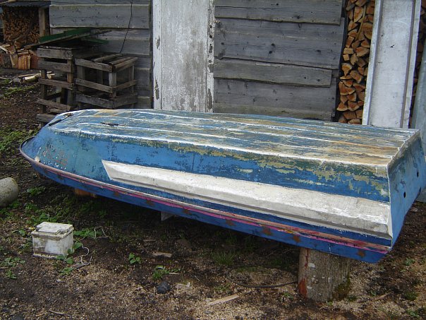

подскажите как усилить транец на немане2 для ямахи 30 2т
Это если нога L.
Назва:  t_4299_1238937983_jpg_310.jpg
Переглядів: 1895
Розмір:  78,5 КБ
ID:	24762   Щоб збільшити малюнок, клацніть по ньому
Назва:  t_fedhgeryh_355.jpg
Переглядів: 2087
Розмір:  75,3 КБ

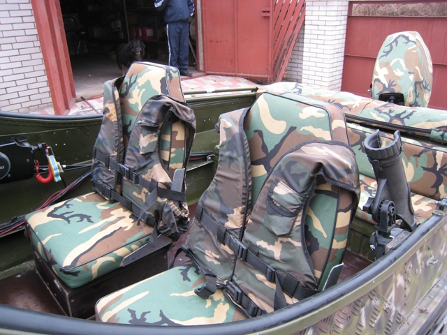

Добрый день форумчане ,зимой купил Неман 2 посоветуйте мотор .Хочу взять 40 яму 4х т.

Если нога S, то не надо его усиливать, просто поменяйте доску транцевую на пакет из ФСФ или бакелитовой фанеры и сделайте подпорку под нижнюю часть струбцины мотора. А так транец у Н-2 сделан очень толково, 30 выдержит без проблем.

александр sss, чудесный корпус, не по злому завидую

Типово Re: НЕМАН-2
спасибо
