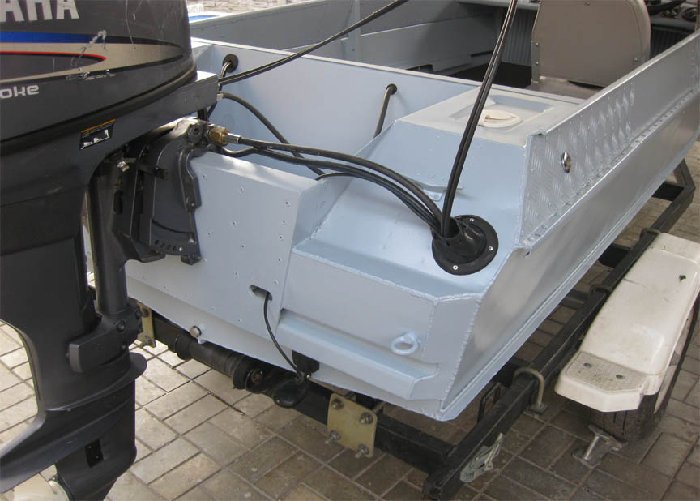

подскажите как усилить транец на немане2 для ямахи 30 2т
Это если нога L.
Если нога S, то не надо его усиливать, просто поменяйте доску транцевую на пакет из ФСФ или бакелитовой фанеры и сделайте подпорку под нижнюю часть струбцины мотора. А так транец у Н-2 сделан очень толково, 30 выдержит без проблем.

У меня под С-ку 30 2Т стоит стандартный с накладками

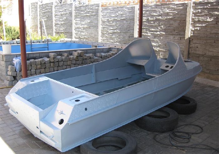

Добрый день форумчане ,зимой купил Неман 2 посоветуйте мотор .Хочу взять 40 яму 4х т.

александр sss, чудесный корпус, не по злому завидую

Поздравляю. Брать только 3 цилиндра,и то будет тяжеловата. Хотя некоторые ставят на Неман и Сузу 50.
