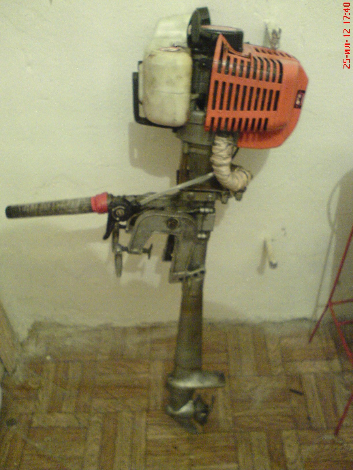

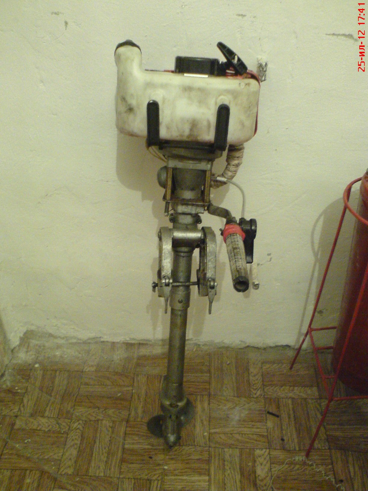

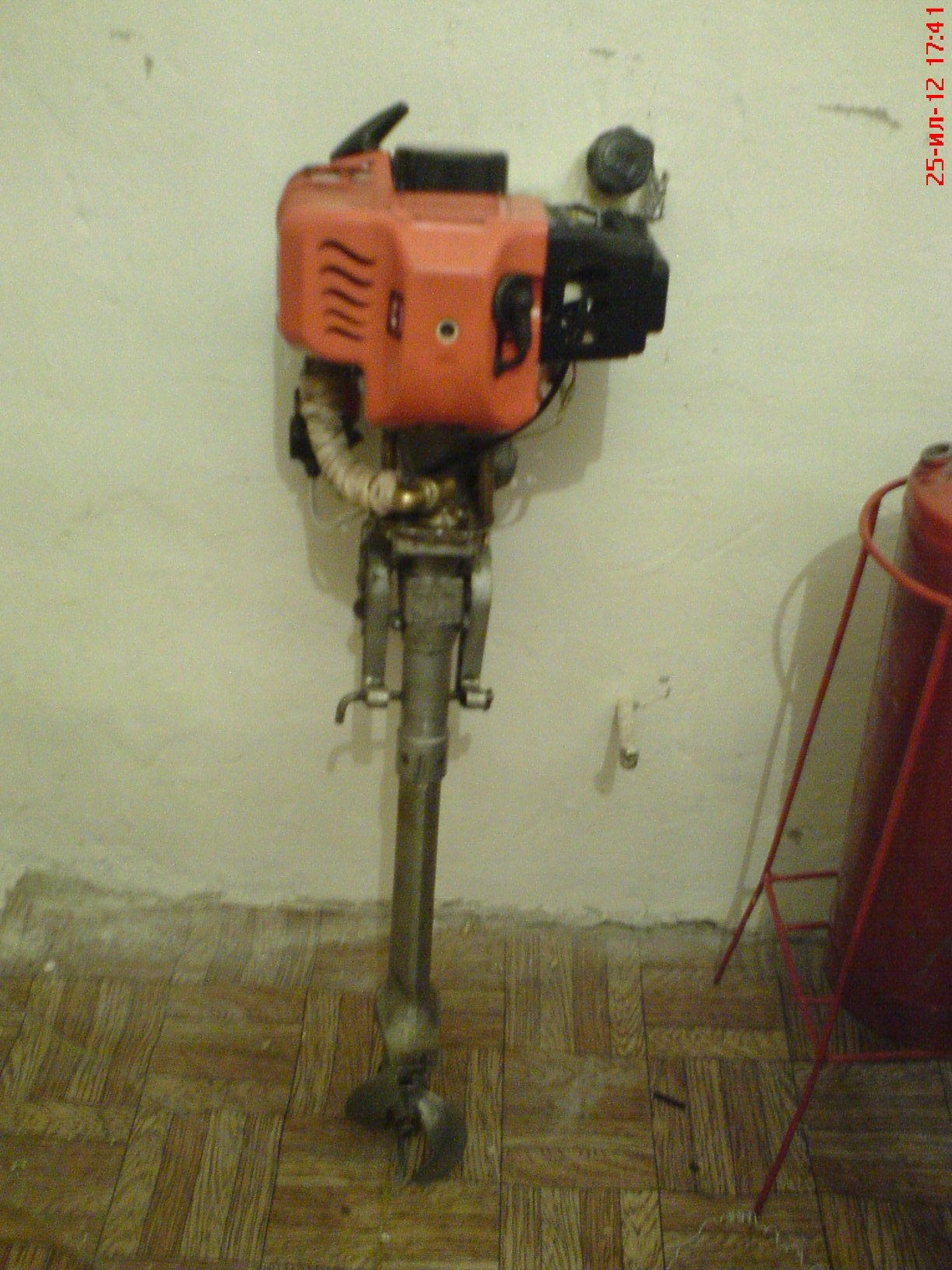

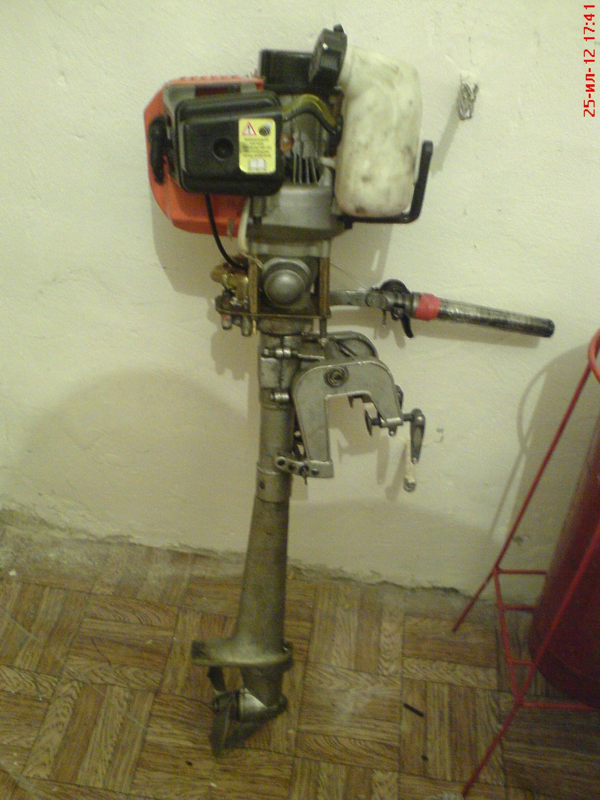

Вот что сотворил я и добросовестно целое лето эксплуатировал, сотни щук и куча удовольствия, дешево и сердито, даешь бюджетный мотор

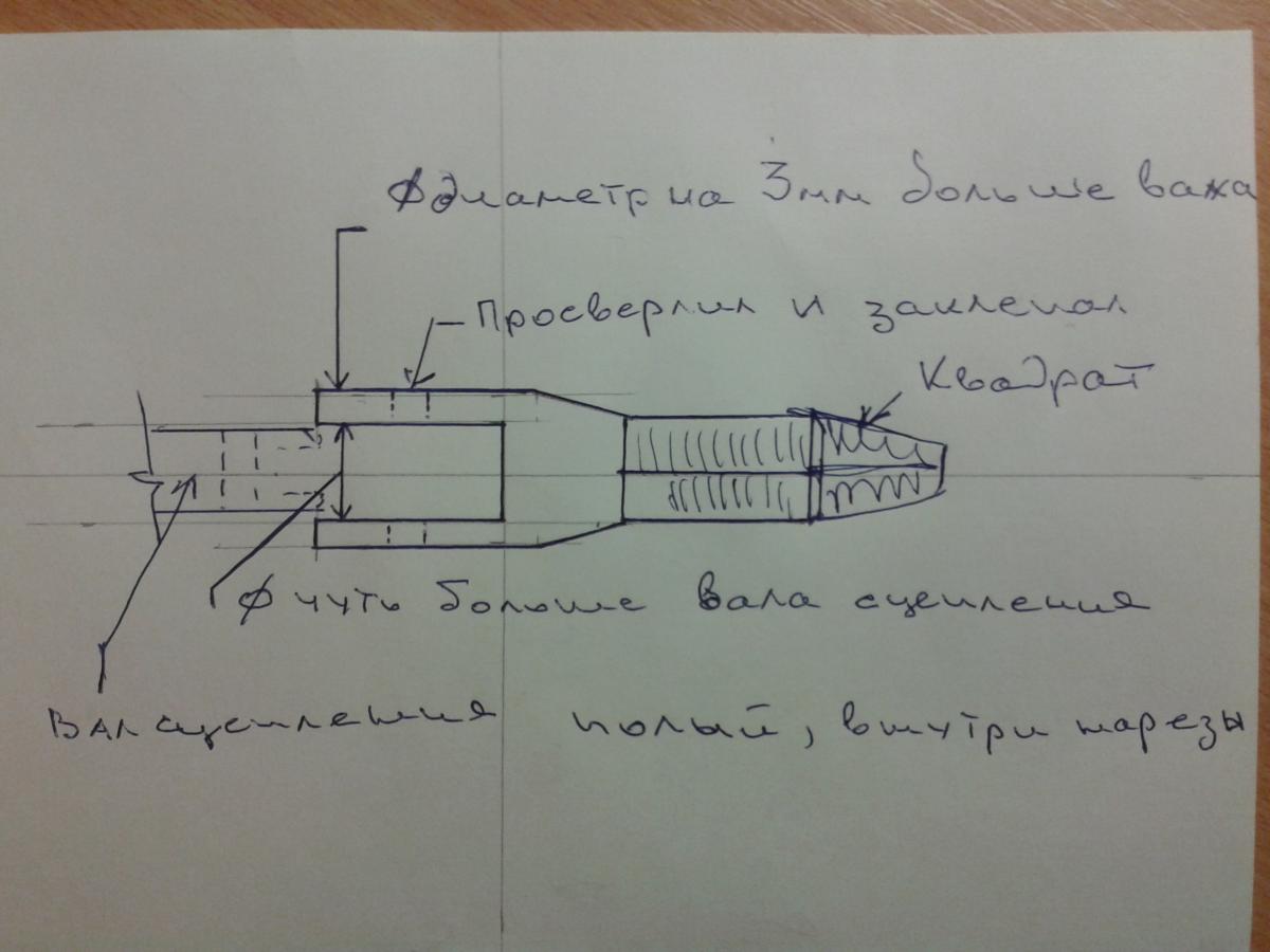

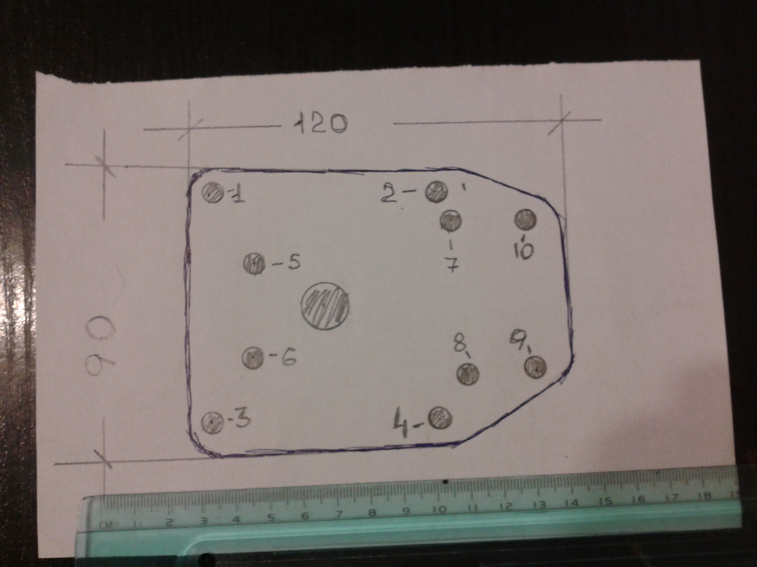

Доброе время, на фото в принципе все видно нога от Салюта, голова от китайской мотокосы (мощность 3квт написано на коробке) с оставленным сцеплением (центробежной муфтой) пружина растянута что бы болталась, переходная плита с листа 2мм и соединительный шток вала мотора и головы по времени после обеда начали делать, на следующий день на рыбалку потом модернизация с выводом выхлопа в ногу и вот все, могу скинуть схемки пластины и переходника

Чем выхлоп мотали?

Стеклоткань в несколько слоев

Вроде понятно если что спрашивайте или звоните 0939527339, переходную плиту делал от размеров ноги Салюта а вал шел от толщины вала косы
