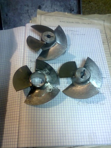

Над винтом прийдется подумать,родной наверное будет легковат. Вообще попробовать сначала сколько оборотов выдаст с тем что есть а потом можно и самому сделать какой нужно,ничего сложного в этом нет. На свой вот такие делал подбирал как лучше будет ехать.
