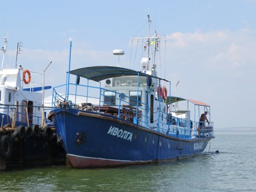

Типово Re: ЧП на Днепре.
Сегодня не было сильного ветра,удивило что именно это якобы стало причиной.Спишут на шторм...По 350 грн. с человека,так что нагрузили по полной...
Скорее всего это и есть причина - перегруз,более тридцати человека это для такого судна много думаю(ИМХО)...Возможно где то стал бортом к волне...
До банки 12 км,перевернулся когда возвращался в км от моста днестровского вроде,практически возле берега.
Жаль людей...

Типово Re: ЧП В Затоке
Допис від vladimir07 Переглянути допис
Не верится, что грузоподьемность катера всего 12 человек.
Это обычный Ярославец проекта Р376. Погуглите, все данные есть. Его водоизмещение порожнем 33,6 т., а полное со 100% загрузкой - 39,9 т. Загрузить можно 6,3 т. 12 человек это пассажировместимость. По проекту до 14 мест для экипажа. Дело все в том где находится этот самый вес. Если на палубе в виде людей, которые могут ходить туда-сюда, или в трюме в виде груза. Это должен контролировать капитан, чего он не сделал, а преступно насажал кучу народа, польстившись на деньги. Удивительно как это ему раньше сходило с рук. Метацентрическая высота катера колеблется от 0,5 до 0,7 метра в зависимости от загрузки. Наихудшее положение когда груза нет, а есть одни люди. Очень опасно когда люди находятся на одном борту (12 человек) крен составит 11 градусов. В этом случае метацентрическая высота составит меньше 0,5 метра. Капитан насажал 36 человек и все они, в основном, на палубе. Это как спасжилет надеть вместо плавок (если очень упрощать). Преступник капитан! Ведь в инструкции капитану по остойчивости для этого судна черным по белому написано - перевозка палубного груза запрещена, нахождение людей на палубе в кол. более 10 человек не допускается.
