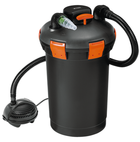

У меня в озере стоит насос от фильтра на глубине 0,5 м ,поток направлен в верх. практически не замерзает,когда за -20 то над лункой образовывается купол.На фотке видно дальше еще лунка от компрессора ,качает постоянно воздух но после -10 тоже купол.

Костя, тут я так понимаю, привод под 1Кв (1.5л.с) а это половина китайского обогревателя по потреблению, позиционируется по цене как
нормальное четырехтактное весло.

суть в том что температура возле дна +4 гр. а возле льда +1+2 градуса.Правильней его заглубить.
п.с. ставить не вертикально а немного под углом получается площадь больше.
если я правильно понимаю, чем глубже тем более мощный двигатель а значит и больше денег
насос номинальной мощностью 40 Вт
а что бы лед не раздавил металлоконструкцию,
за это я не переживаю, для меня главное чтобы карп выжил, он очень нежный.
