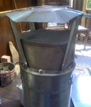

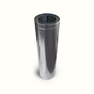

Труба из нержи это хорошо, но лучше еще ее вокруг обложить трубой из огнеупорного или обычного красного кирпича, да и от крыши повыше поднять, из топок банных очень часто с трубы пламя вылетает. Да и возле топки не нужно деревом зашивать - самая первая причина возгорания в парных.
Труба внутренняя с нержавейки, потом базальт или еще какой спец материал а потом или нержа или оцинковка....
а на крыше на выходе надо ставить искрогаситель, особенно если дымоход не длинный и крыша не металл ОБЯЗАТЕЛЬНО!!!
