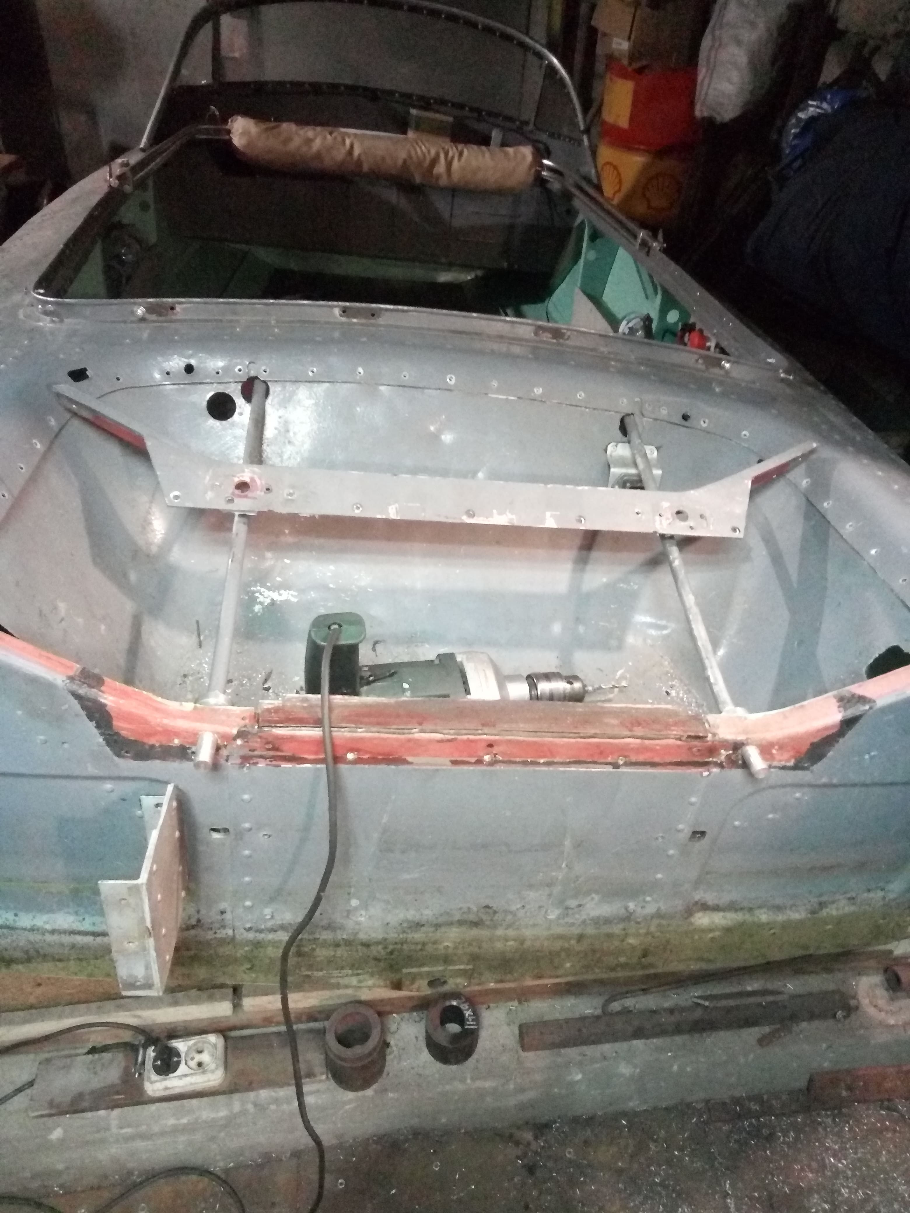

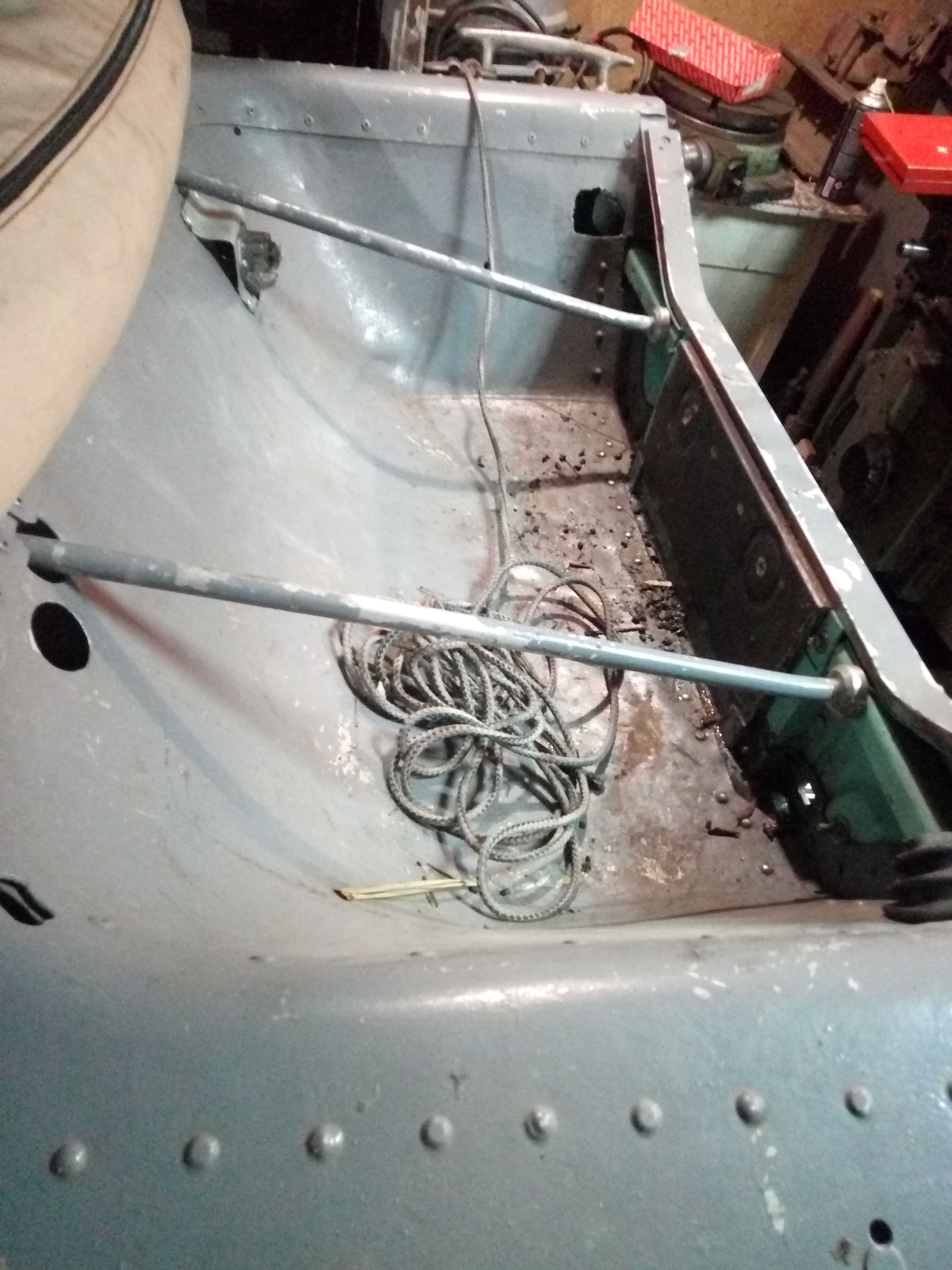

Вобщем почалось по новой, буду подымать транец переделывать рецес короче будем посмотреть как говорят узбеки.

Старий 07.11.2018, 07:34   #51 (permalink)
Псевдо: Миша
Звідки Ви: Украинка
Карапь: казанка 5 маринер 50
Дописи: 1.209
Сказал(а) спасибо: 380
Типово Re: Обь1. Восставшая из Ада.
Не низко ли мотор?
Старий 07.11.2018, 08:38   #52 (permalink)
Аватар для Morgh_Olegovsky
Псевдо: Oleg
Звідки Ви: Kyiv (РВП-6)
Дописи: 5.129
Сказал(а) спасибо: 4.304
Подивіться у технічній документації до Вашого двигуна допустимі параметри (відстань) від кіля до антикавітаційної плити. Думаю, зараз двигун стоїть за межами граничної величини цього параметру.
Старий 07.11.2018, 09:25   #53 (permalink)
Псевдо: den380
Звідки Ви: kyiv.ua
Карапь: -
Дописи: 508
Сказал(а) спасибо: 125
ребята, а где вы там видите установленный мотор?
Старий 07.11.2018, 09:29   #54 (permalink)
Псевдо: Миша
Звідки Ви: Украинка
Дописи: 1.209
Я так понимаю что на последней фотографии указан уровень нового транца
Старий 07.11.2018, 09:42   #55 (permalink)
Аватар для metalworker
Карапь: Обь-1 ЗиЧ Yamaha F20
Дописи: 1.256
Сказал(а) спасибо: 603
Та тю на вас парни, я ж только сфотать а вы сразу чего шапка криво чего сигареты без фильтра
Старий 07.11.2018, 10:19   #56 (permalink)
Аватар для РЫБОЕД- ЭКСПЕРТ
Звідки Ви: Одесса мама
Дописи: 2.735
Сказал(а) спасибо: 1.240
Уменьшайте глубину рецесса, он непомерно глубокий на Обяхе. Я под короткую ногу уменьшил на 9 см.
Обь1,Как было и как есть.
metalworker (07.11.2018)
Старий 07.11.2018, 10:58   #57 (permalink)
Дописи: 1.256
За рецес я тоже такого мнения- если поднять , а поднять получится приблизно на 250 мм можно будет сделать класный бардачек для стратегически важной беспотребщины.
Старий 07.11.2018, 23:49   #58 (permalink)
Дописи: 2.735
Я выше поднять не мог, мотор бы не повесил )
Старий 08.11.2018, 06:35   #59 (permalink)
Дописи: 1.256
выше поднять не мог
Мотор будет с длинной ножкой и транец надо поднять где то на 150мм соответствено если с короткой ногой получилось 90 мм то если прибавить 150 теоретически должно получится где то 240,
Старий 08.11.2018, 07:58   #60 (permalink)
Аватар для oleglena
Карапь: FurSeal
Дописи: 16.743
Сказал(а) спасибо: 12.969
Транец должен быть 508 мм. Глубина рецесса минимум 75 мм
