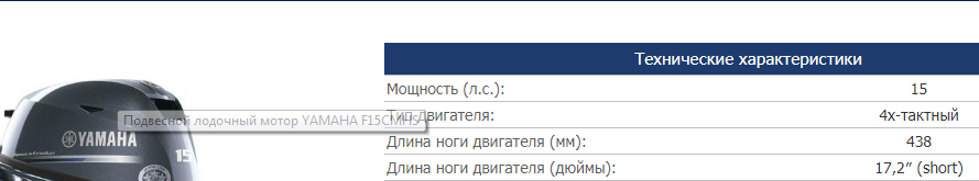

Транец должен быть 508 мм.
508-381=127
Просится как бы 150, хотя маркировка мотора L
Читал по размерам высот -стандарты как бы есть но производители особо не заморачиваются похоже- хатка туды хатка сюды. Рулеткой прикидывал получается не 508 а 558 т.е 22дюйма при такой навеске плита как раз 15 мм ниже днища.

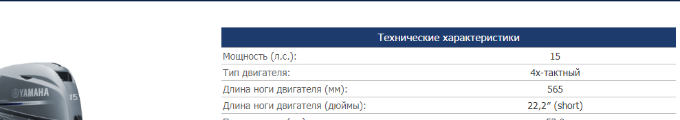

Вот нашел по высоте транца для Ямахи, оказывается в длинне S там тоже не 381мм. Картинки взял на сайте магазина Гранд.

Совершенно верно. И на моей Тохе длина ноги 420 мм. Тоже от стандартной высоты транца поднимал на 55 мм. АКП ниже днища на 10мм.

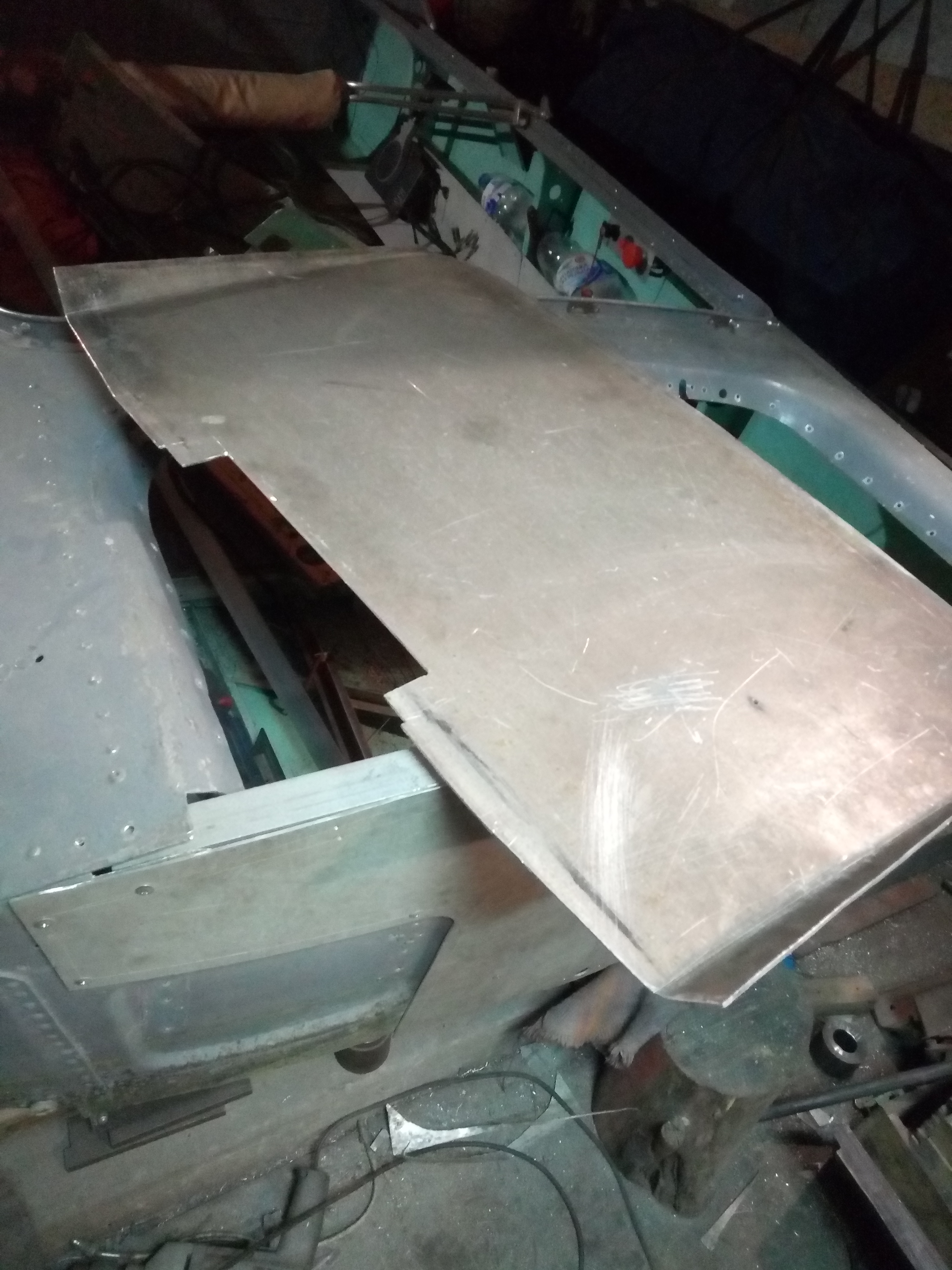

Попилил сегодня немного люминя. Завтра будет немного сварки и клепки,точнее пока скрутки на технологические саморезы и вытяжные пока заклепки . Но уже начало нечто вырисовыватся.

Сказал(а) спасибо: 603
Типово Re: Обь1. Восставшая из Ада.
А нога точно "L"?
На шильдике написано 20BEL без всяких Х . По ямаховской мерке которые S -17.2 дюйма 436мм которые L -22.2 дюйма 563мм в теории все совпадает. Попробую сегодня навесить мотор посмотреть как плита станет по отношению к днищу. Сейчас размер от киля до верхней плоскости транца 565мм.

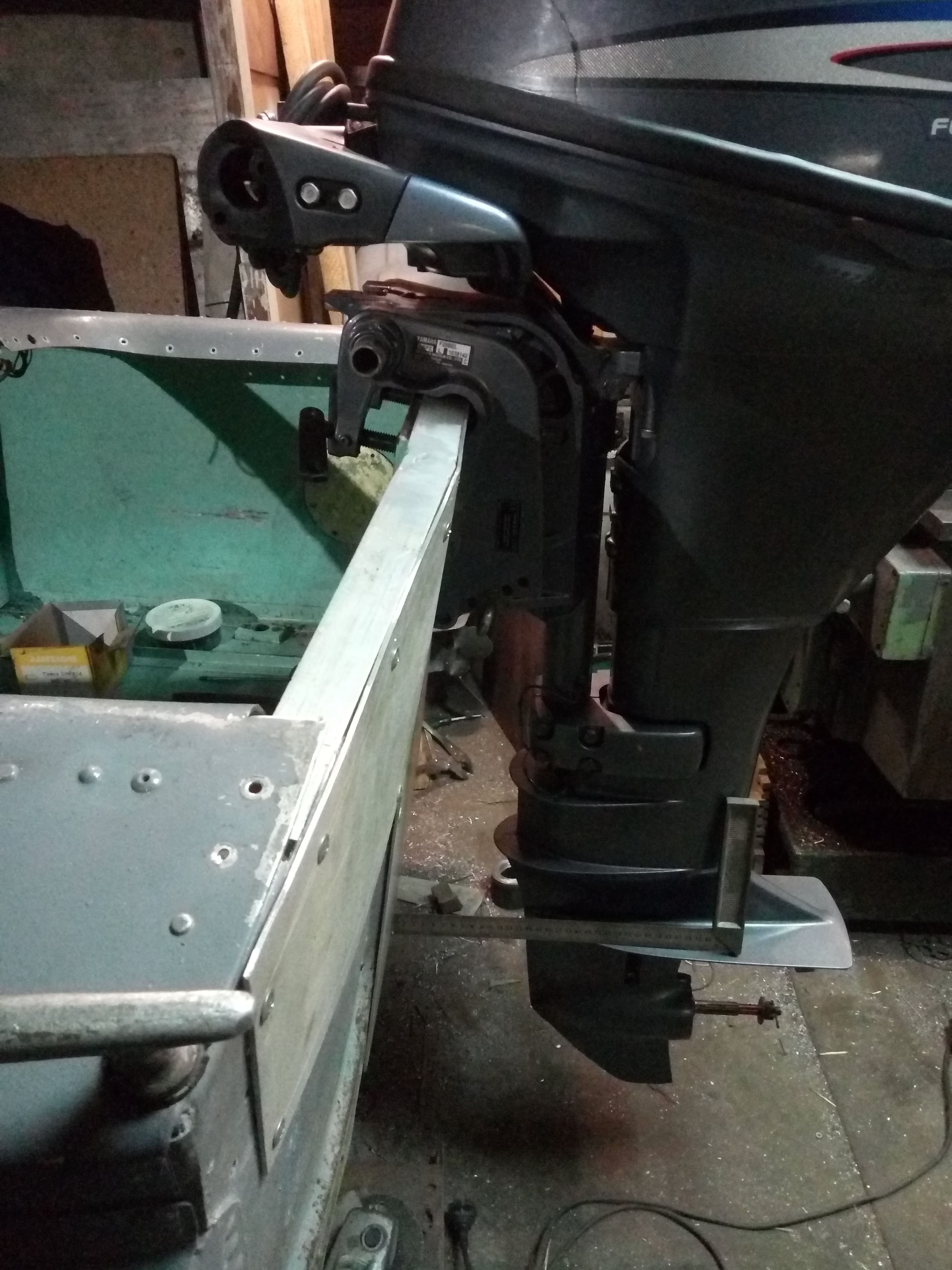

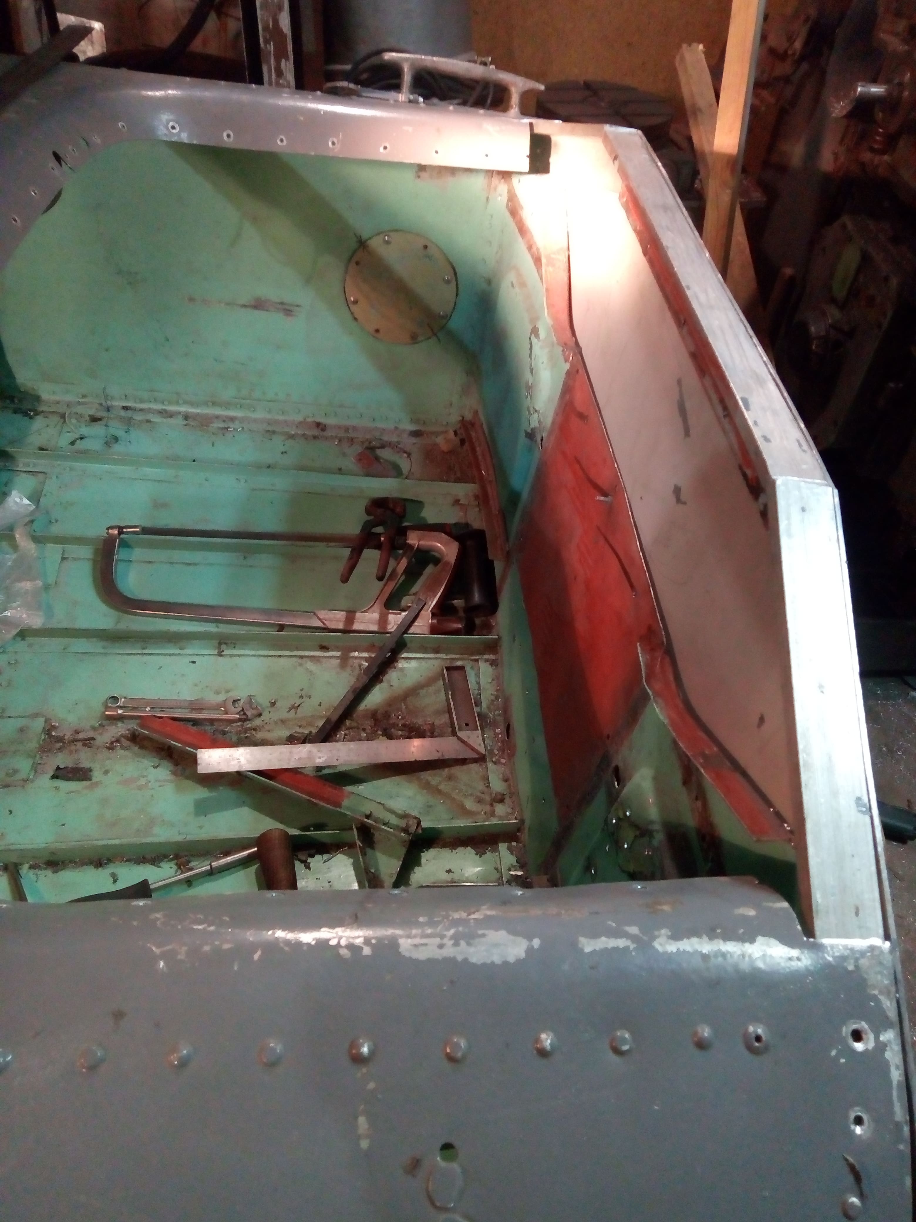

Попилил сегодня чуток- срезал 20мм сверху , поварил уголки и прикрутил на технологических саморезах на место. Получилась высота от нижней точки киля до верхней плоскости транца 545мм. Плита стоит ниже киля приблизительно 25мм. Наверное будет достаточно. Осталось увязать растяжками косынками и буду что то думать с дистанцией. И еще корыто, получается что можно вообще его не делать. Или делать минимальной глубины.

Старий 25.11.2018, 00:17   #70 (permalink)
Можно бы и 15 мм попробовать. Но поднять будет проще. Мы корыто не делаем уже и в более глубоких рецессах. А Ямаха 20 с румпеля на дистанцию переделывается легко. Или что то другое с дистанцией?

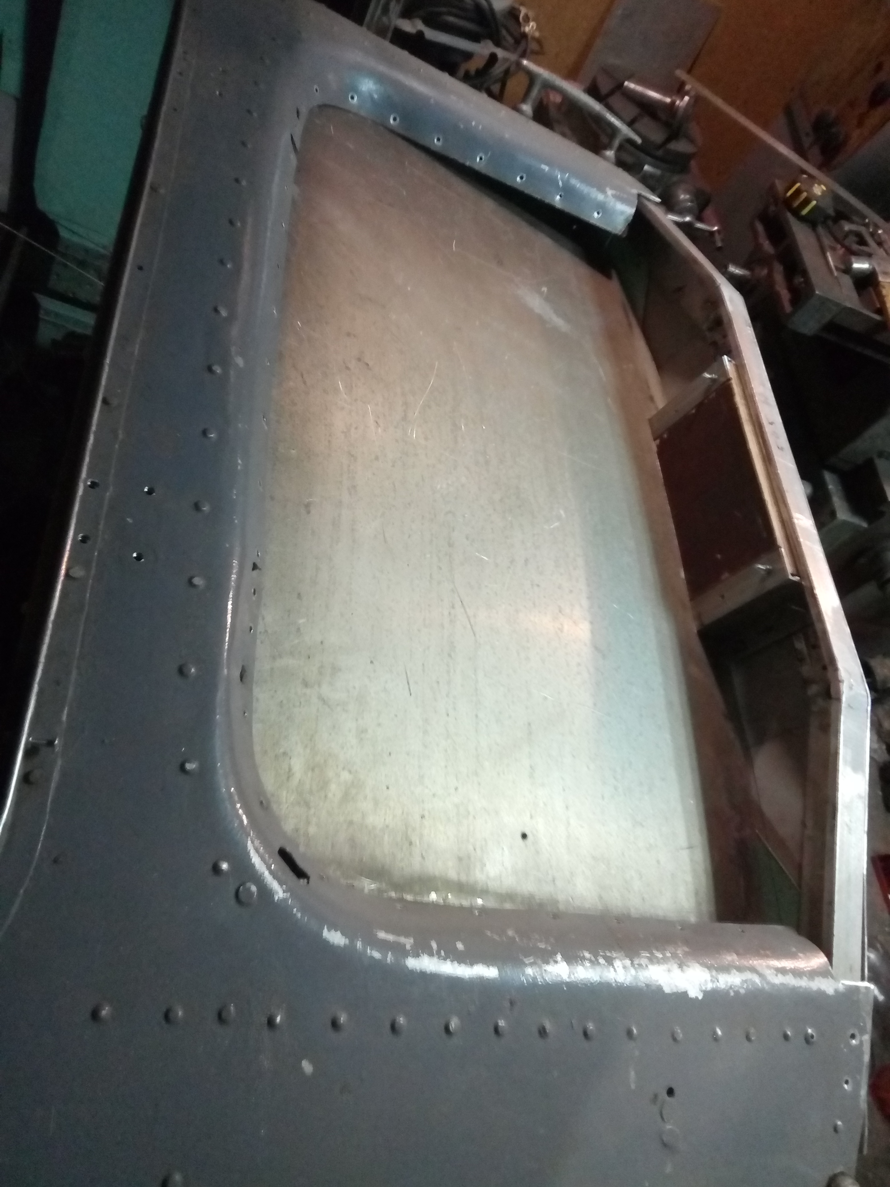

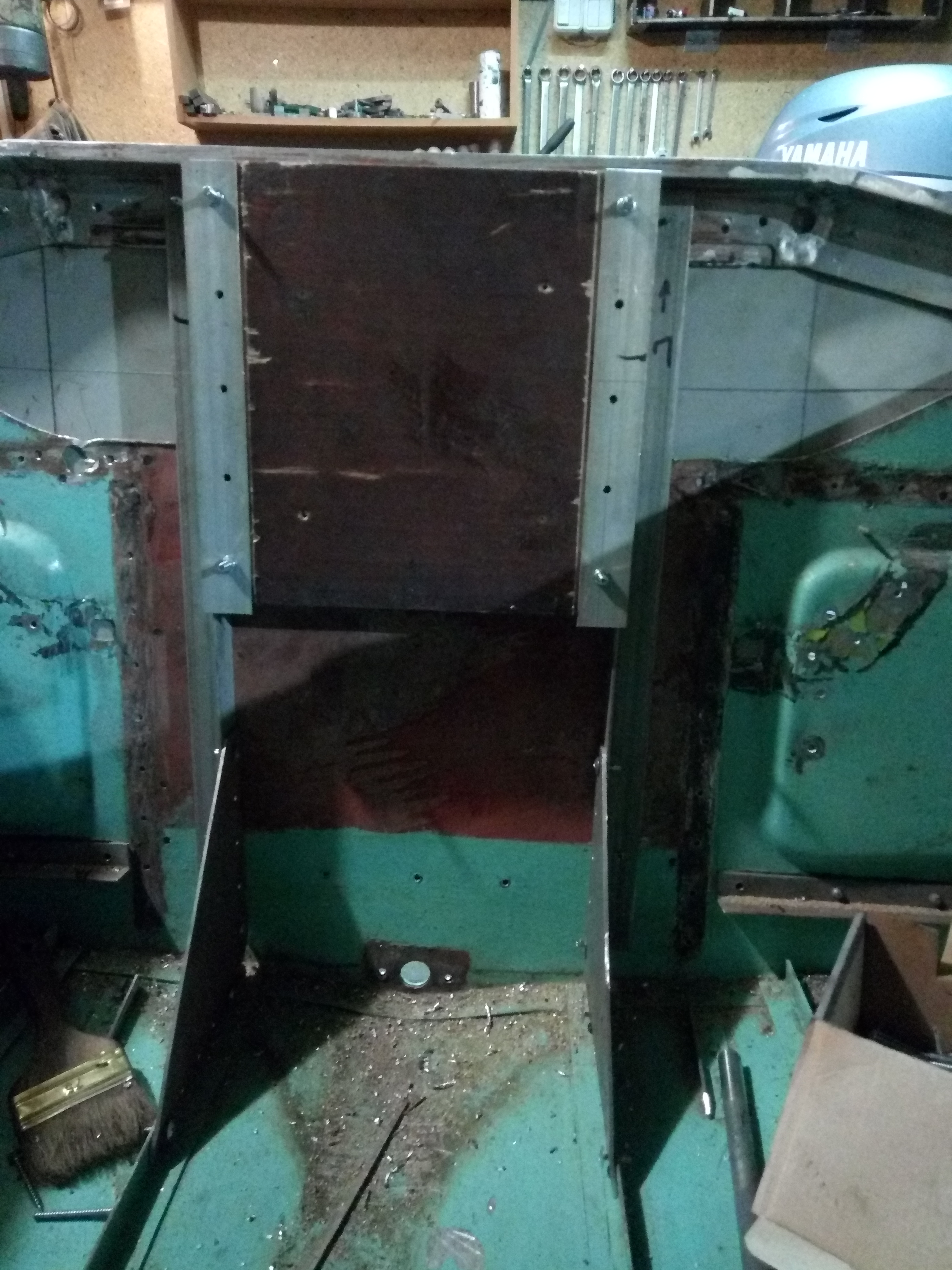

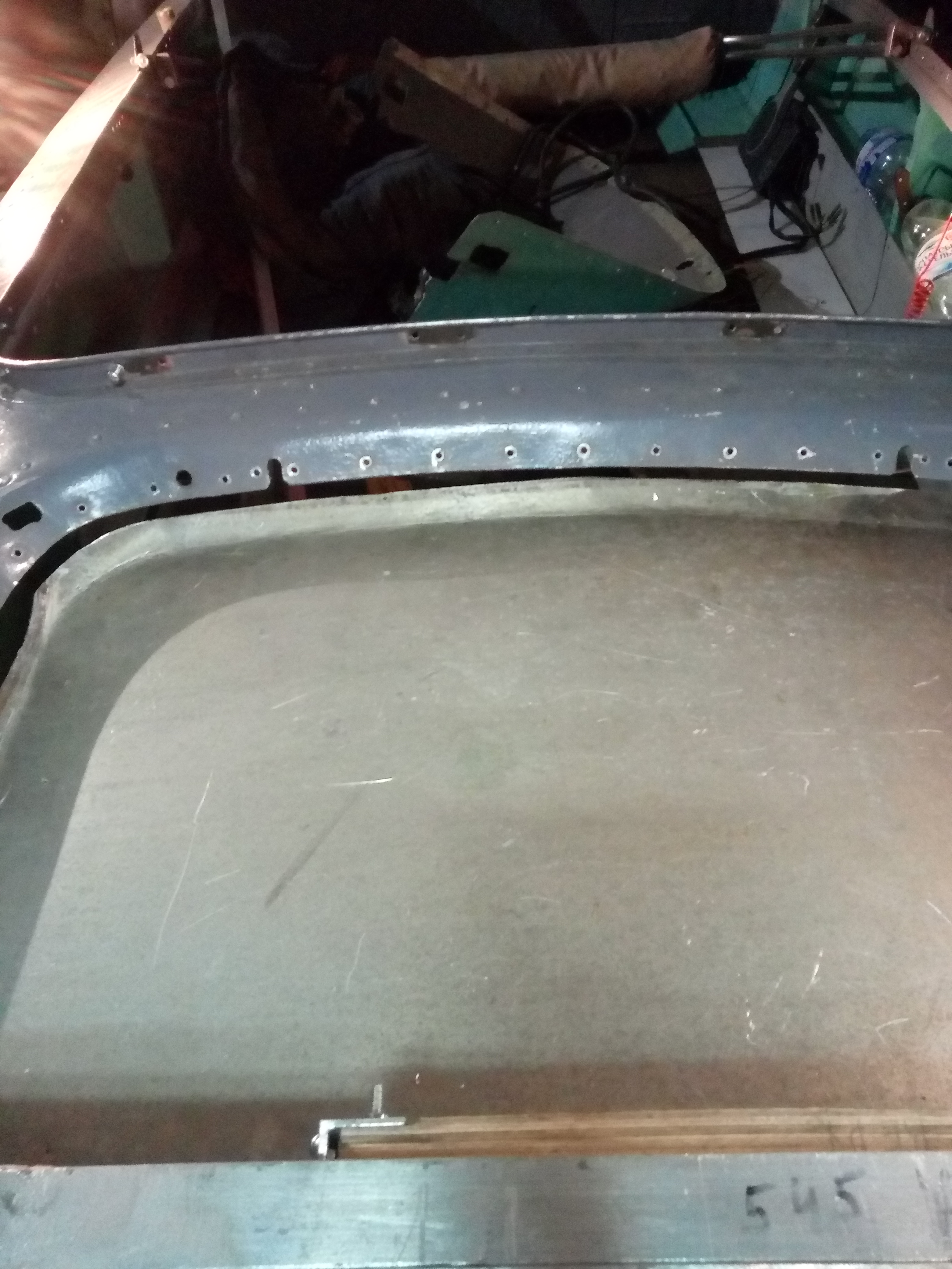

Выдалось время сегодня немного, очень хочется до праздников закончить транец. С утреца порыскал в своих закромах и подобрал кусочек АМГ толщиной 2.5 и ударным трудом в прямом смысле с помощью молотков пеньков и всякоразных железяк подходящей конфигурации выстучал корытце в рецес. По ширине правда небольшая неувязка получилась-заготовка была чуть меньше чем нужно и прийдется приварить либо приклепать пару полос чтобы состыковать по бокам. Глубина получилась от верхней плоскости 120мм. Можно меньше но неудобно мотор прикручивать возможно будет, оставил как есть.

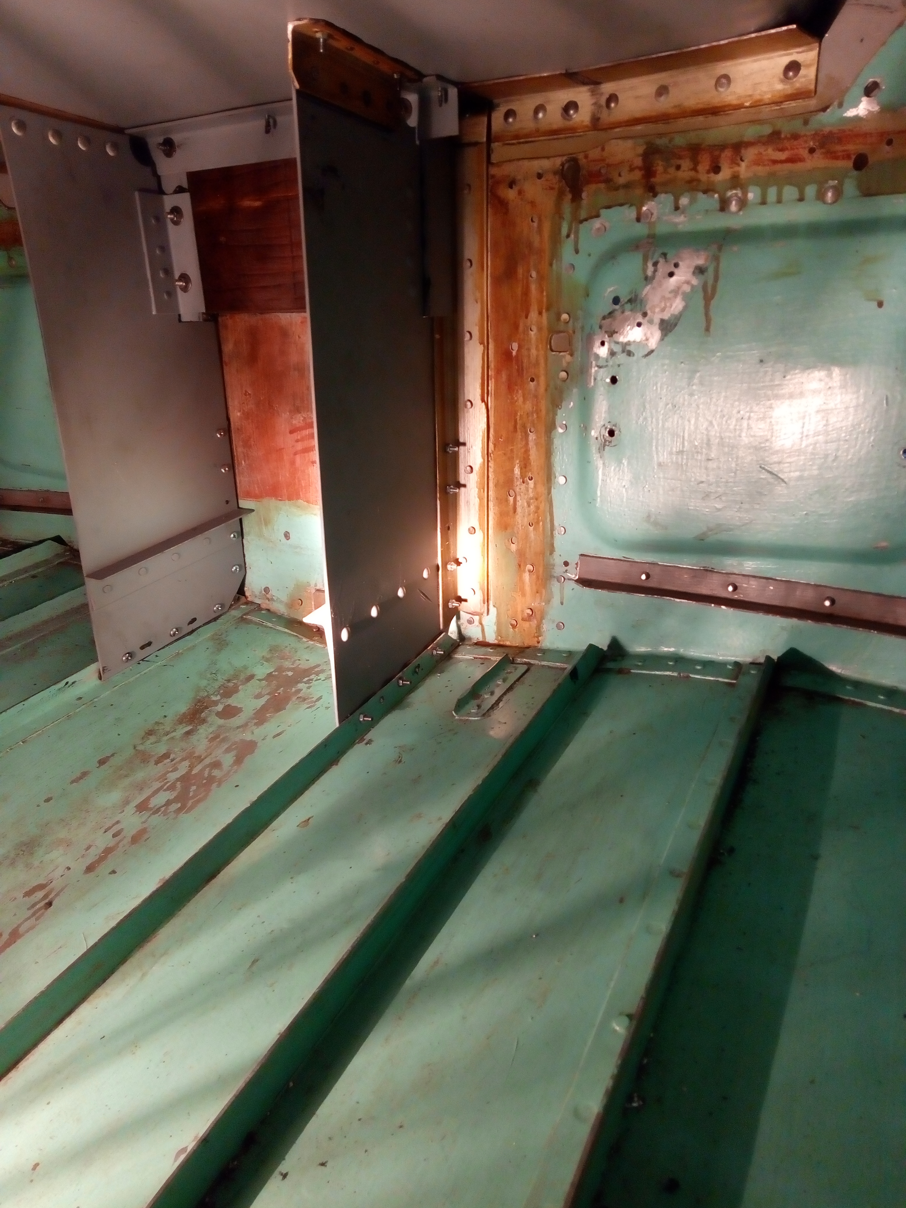

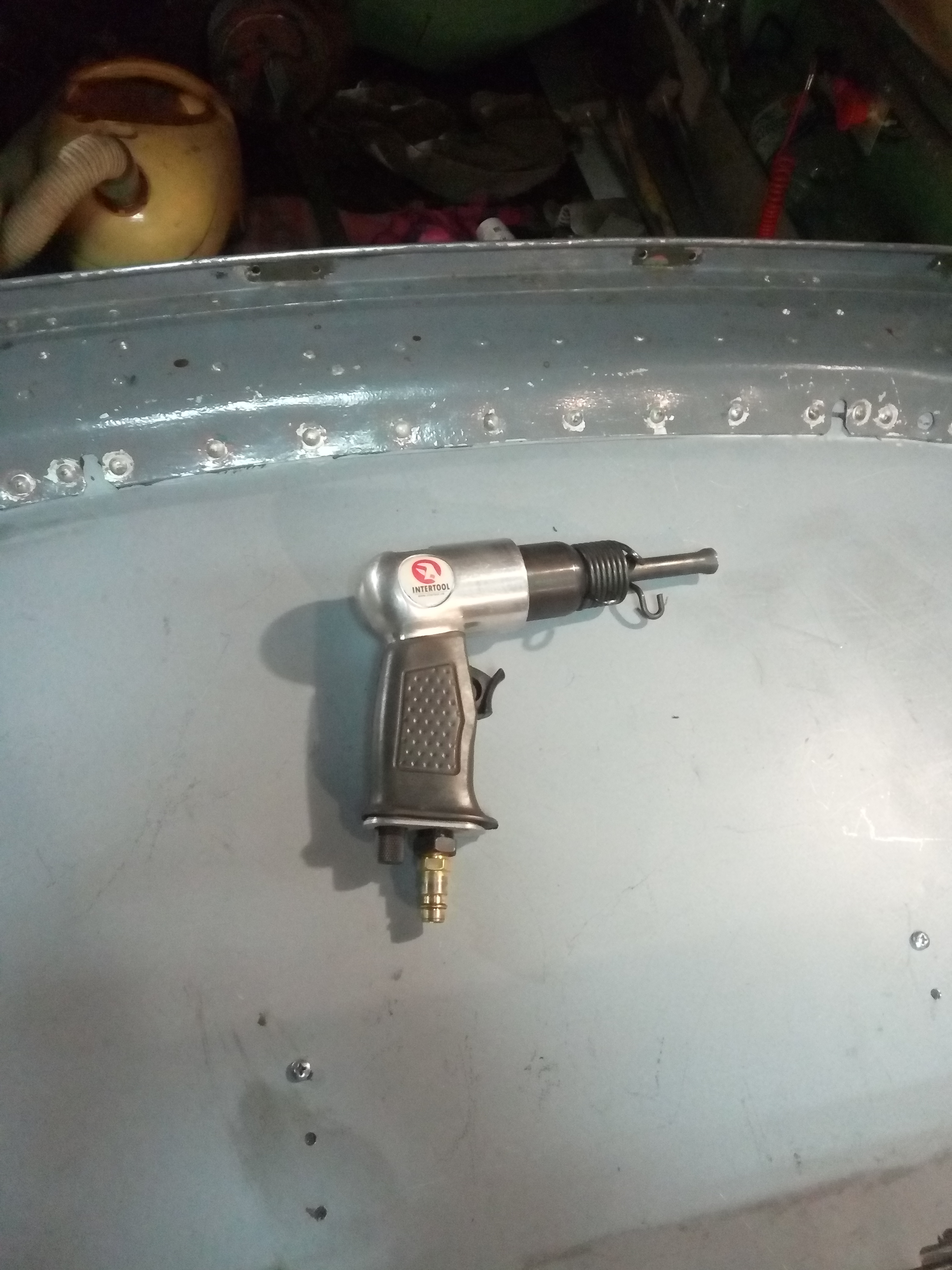

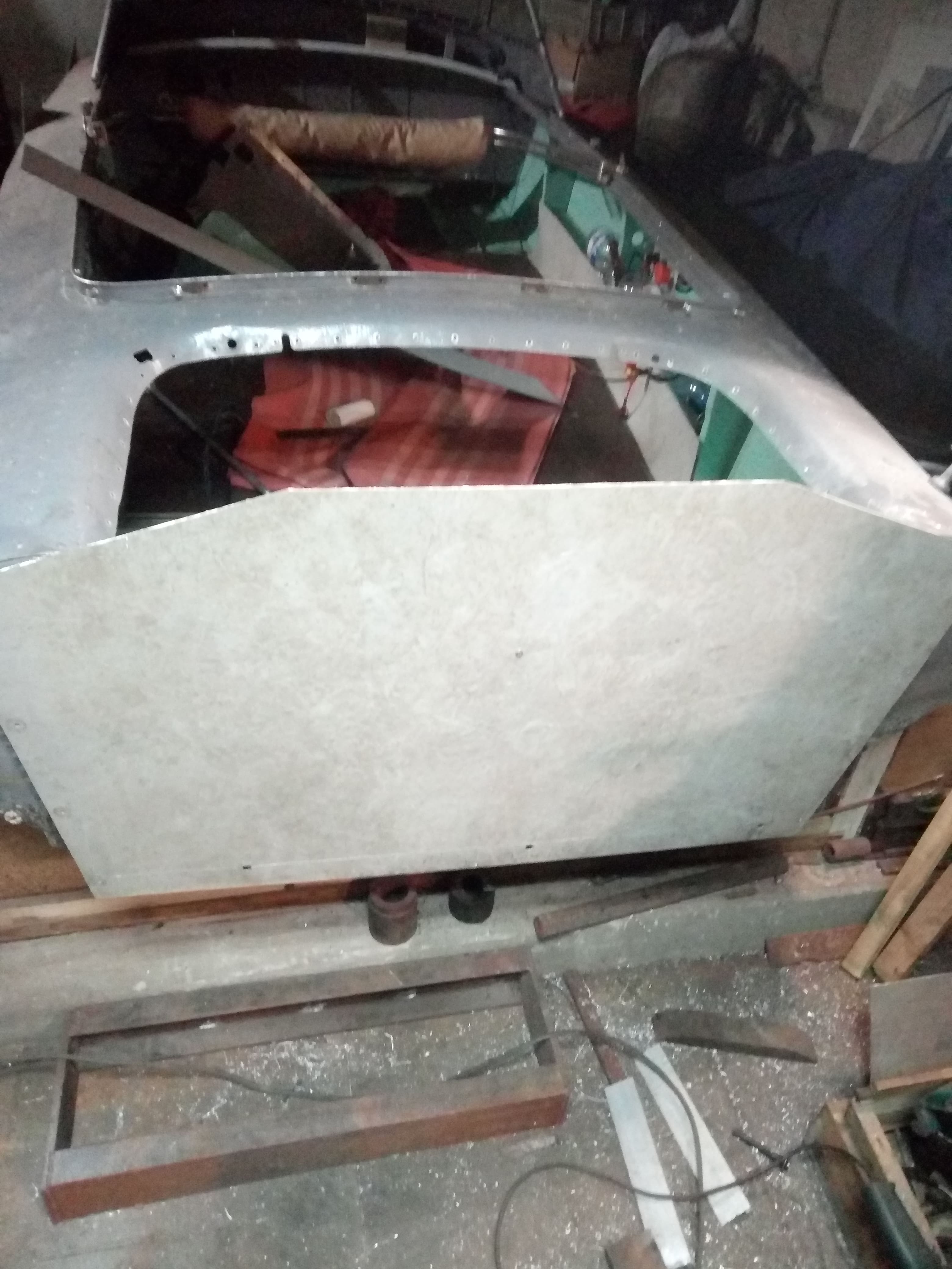

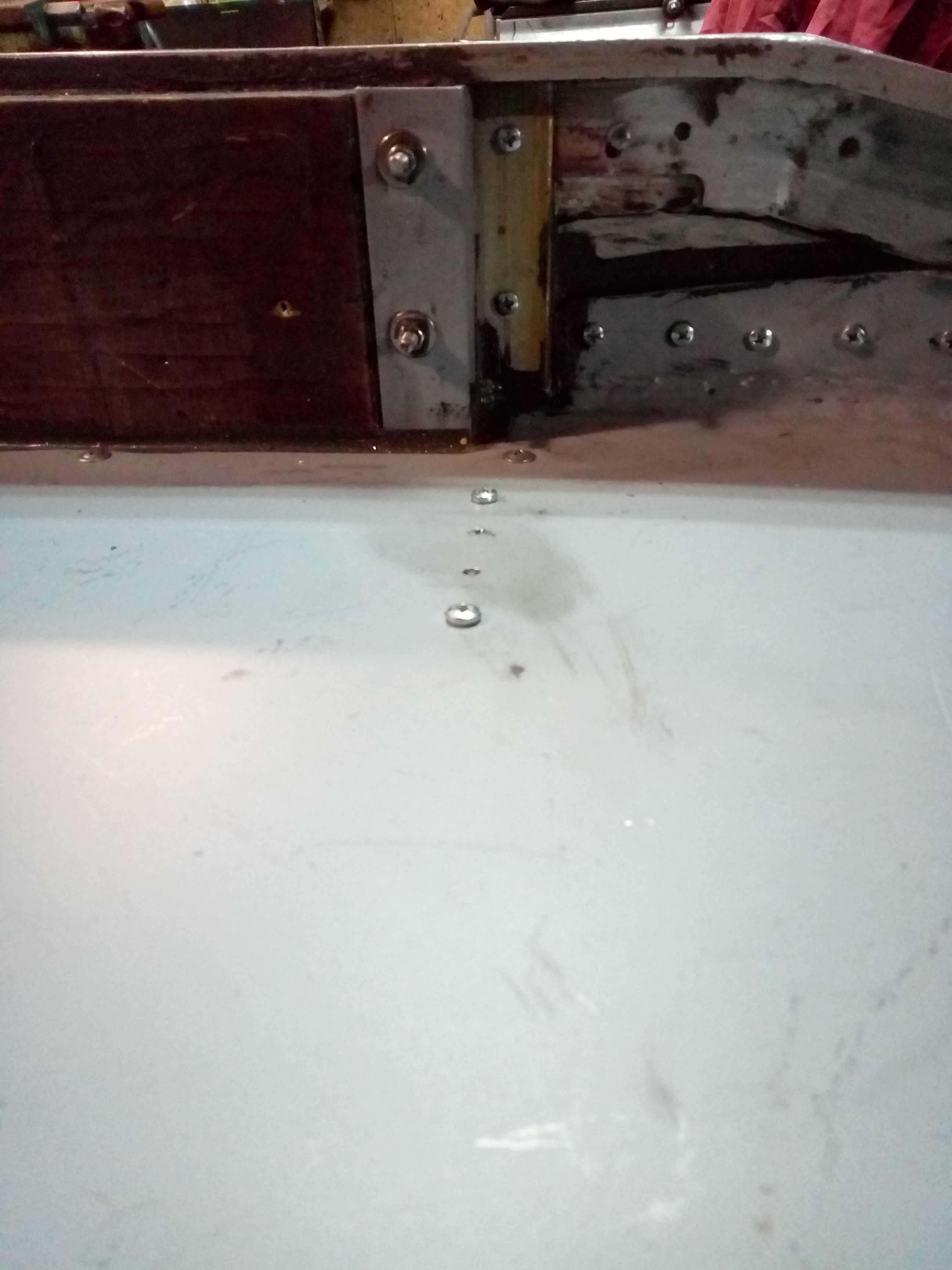

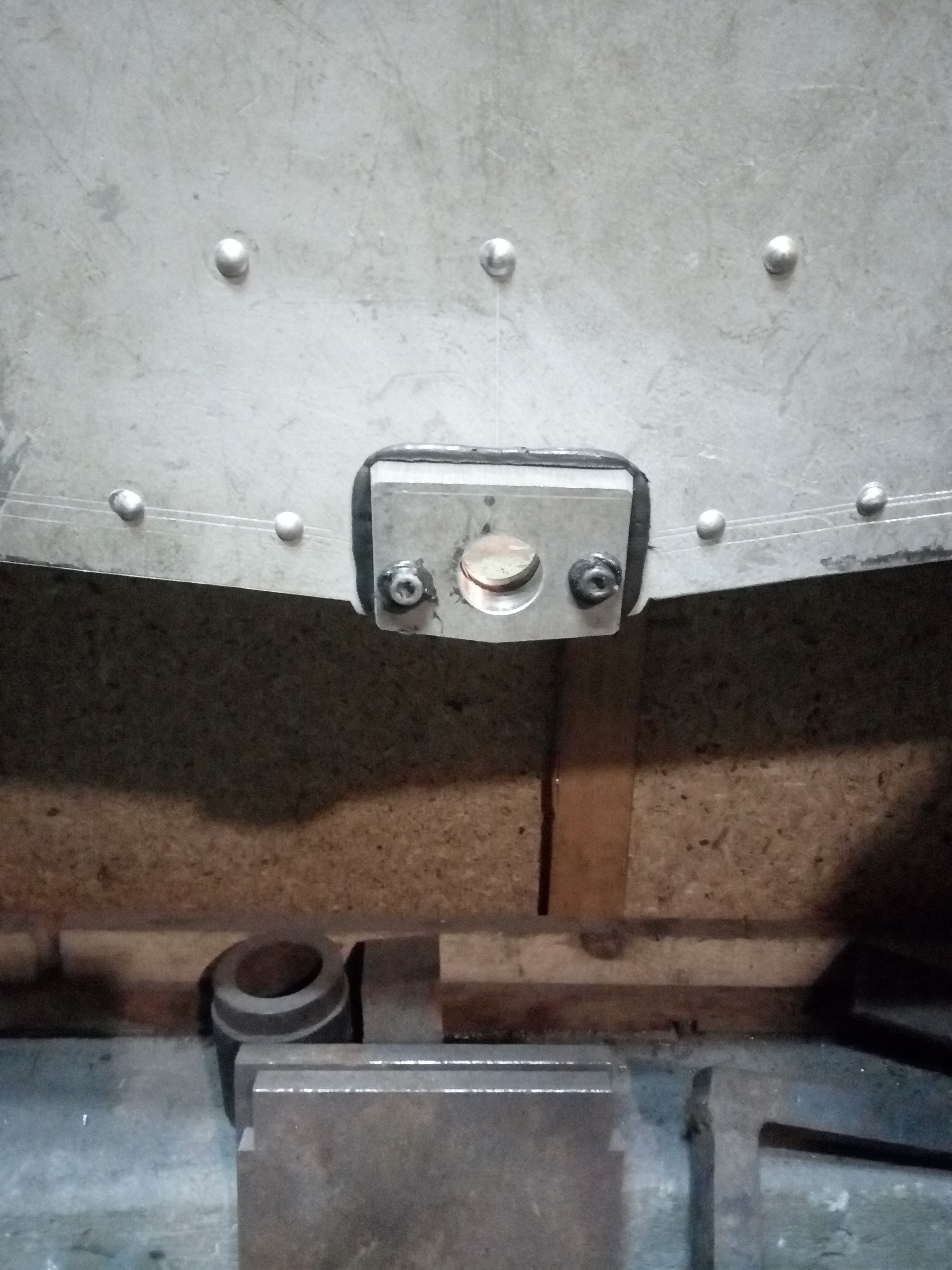

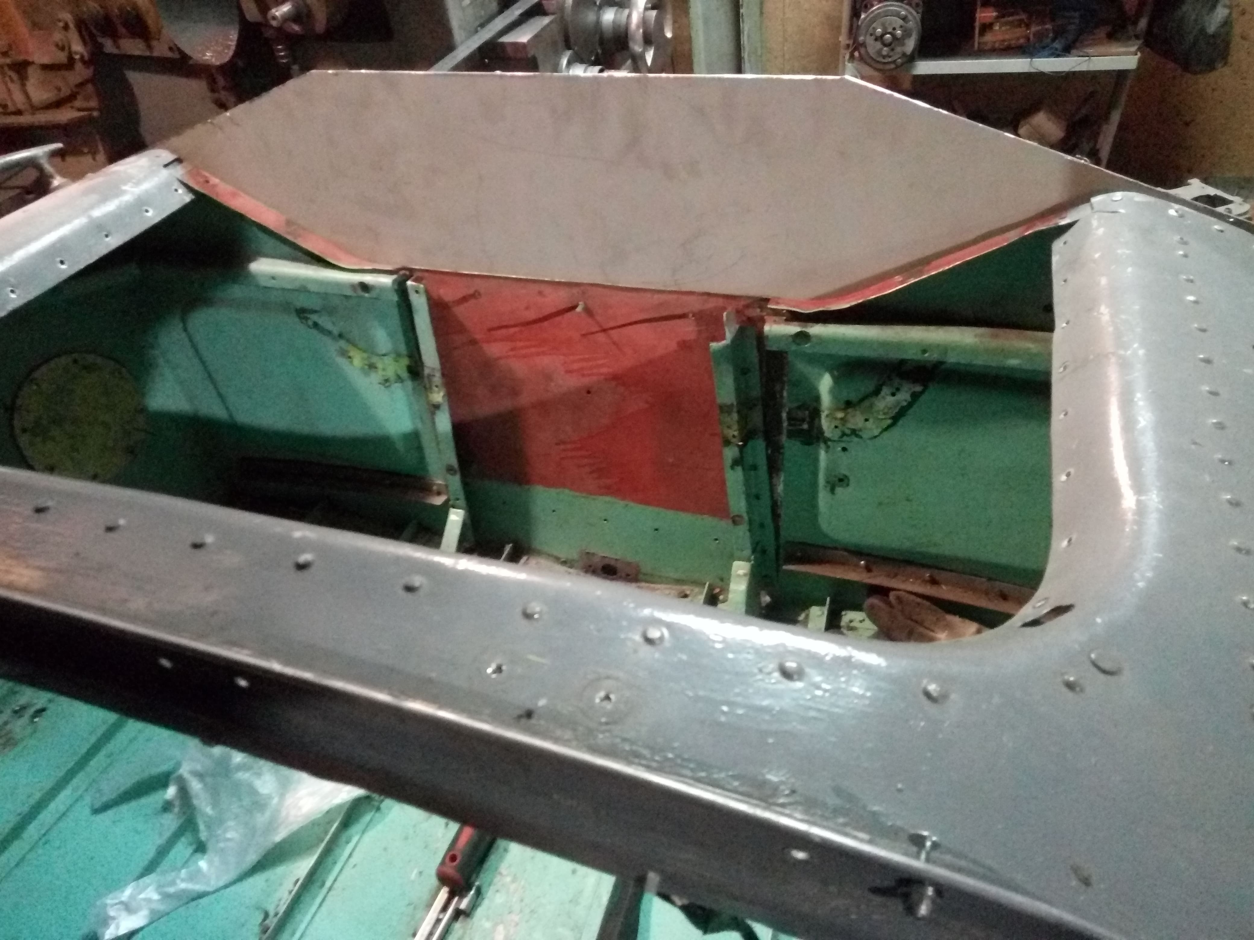

Сегодня нашлось время заняться сборкой всего напиленого и наклепаного. Все детали стали как родные, кое где поклепал кое где пока на болтах скручено но все стоит на месте герметик застывает по плану и надеюсь переделывать ничего не нужно.
На четвертой фотке молоток чем клепаю. Спецы будут конечно тапками кидатся но я подумал что если стальные листы рубит то клепать будет и подавно. При шести кг/см на манометре этому молотку пох какая там заклепка отожженая или нет.
Остались самые нудные мелочи по доделке.
Тоже взял похожий молоток нормально клепает. Хотя есть в хозяйстве КМП.
Думаю название молотка роли не играет, мощность удара главный параметр.
Старий 17.02.2019, 23:59   #76 (permalink)
Часто сильно мощные и не нужны.

Я тоже искал пневмомолоток, но к нему ещё и компрессор нужен, а его тоже нет. В общем прекрасно переклепался с помощью перфоратора.
polek (18.02.2019), БАКЕНН (18.02.2019)
